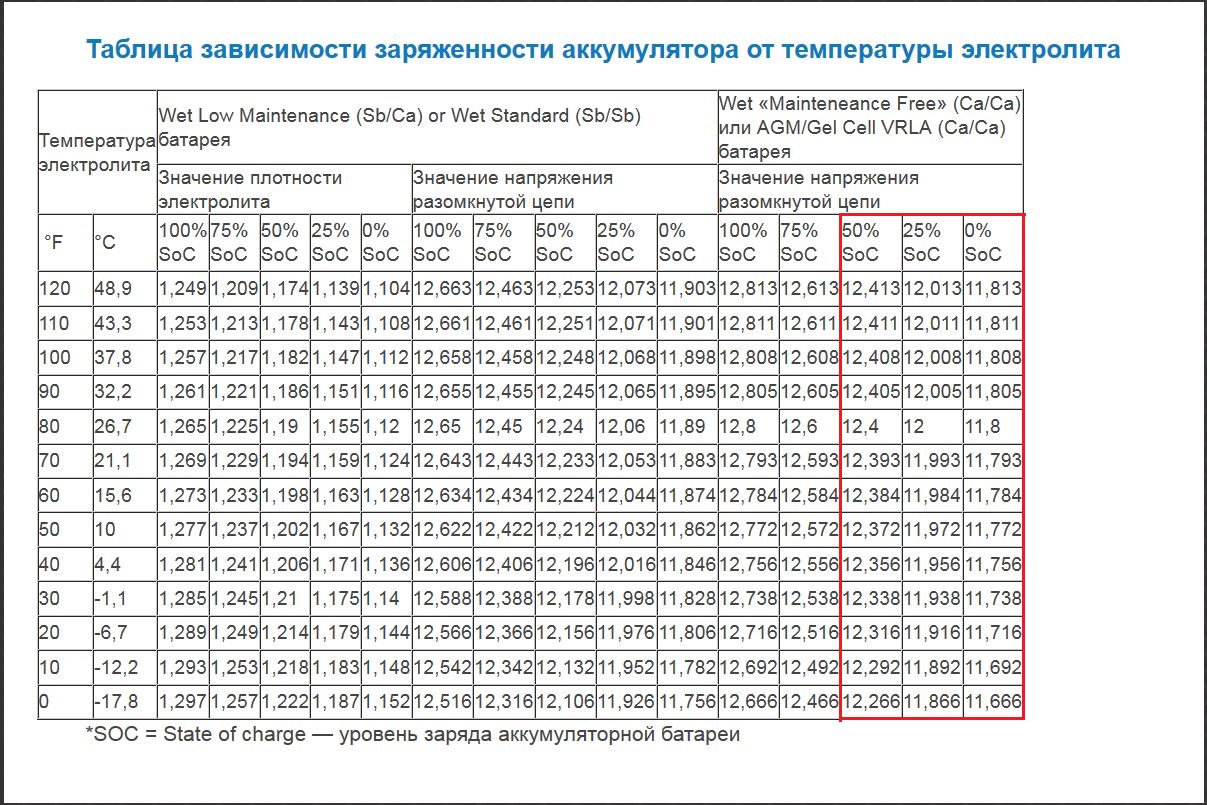

P.S. Ещё раз напомню, что я не знаток автожелеза. Правильно я понимаю, что 12,2V - это, примерно, 50% заряда батареи, а 12,6V - примерно, 90-95% ???

---------- Добавлено в 22:11 ---------- Предыдущее написано было в 22:06 ----------
Сообщение от Далп
Уже выкладывал более правильную (ИМХО) таблицу для Са-Са аккумулятора

Сообщение от Далп
Напряжение аккумулятора упало с 12,6 до 12,2 вольт.
Надеюсь, перед измерением, Вы подождали часа два, чтобы электрохимические процессы устаканились, ессесвено температура АКБ и измерителя тоже была одинакова.

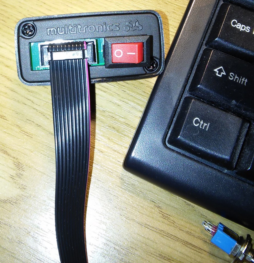

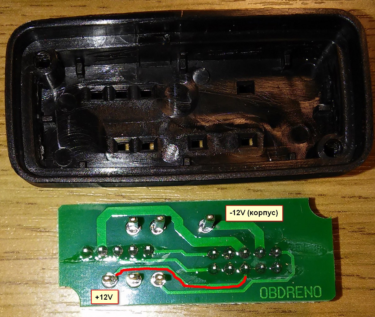

Михалыч35, с проблемой надо переспать и тогда... рождается вариант 3:
если вскрыть вилку/розетку переходник из комплекта мультитроникса, то кроме непромытого флюса и сакраментальной надписи "OBDRENO" (без пробела и цифры2, ибо нефиг) обнаруживается печатный проводник +12V (на фото выделен красным), который следует разорвать микротумблером.
Способ годится для тех, кто не хочет ставить микротумблер в разрыв одного проводочка плоского кабеля (вариант 1) и не хочет курочить оставшийся пока не у дел второй консольный дефлектор вентиляции (вариант 2).
Залезть рукой на дно бардачка при постановке авто на стоянку на срок более недели, особого труда не составит, хотя мне и это не нравится.

Учитывая слоновий аппетит дежурного режима мультитроникса, троники, при наличии смекалки, могли сами озадачиться установкой микропереключателя на эту коммутационную плату, а для полного визга от восторга - на переднюю панель своего супер-устройства.
Все бы ничего, но при отключении питания сбивается время и дата, при последующем включении не начинается новая поездка, а продолжается старая, данные суммируются и усредняются. Или каждый раз при включении питания МК нужно будет производить многочисленные нажатия кнопок. Знаю это по себе, т.к. часто клемму сбрасываю в гараже, особенно зимой. Летом и езжу чаще и АКБ меньше нужно, чтобы машину завести.
Поэтому производитель точно не будет таких вещей Вам предлагать.
По хорошему нужна другая схемотехника с таймером на батарейке (как в ПК), вот тогда можно будет обесточивать прибор полностью без ущерба функционалу. Но наверное все не так просто... раз никто пока лучше не сделал

1) Все бы ничего, но при отключении питания сбивается время и дата...2) По хорошему нужна другая схемотехника с таймером на батарейке (как в ПК) Но наверное все не так просто... раз никто пока лучше не сделал
1) это предлагается только от полной безысходности при необходимости стоянки более 1-2 недель;
2) всё верно про вариант "аля-материнская плата", который известен аж с прошлого тысячелетия. Только беспробудная лень мешает его задействовать (а зачем???!!!, если столько народа покупают и расхваливают отстойный мультитроникс).
