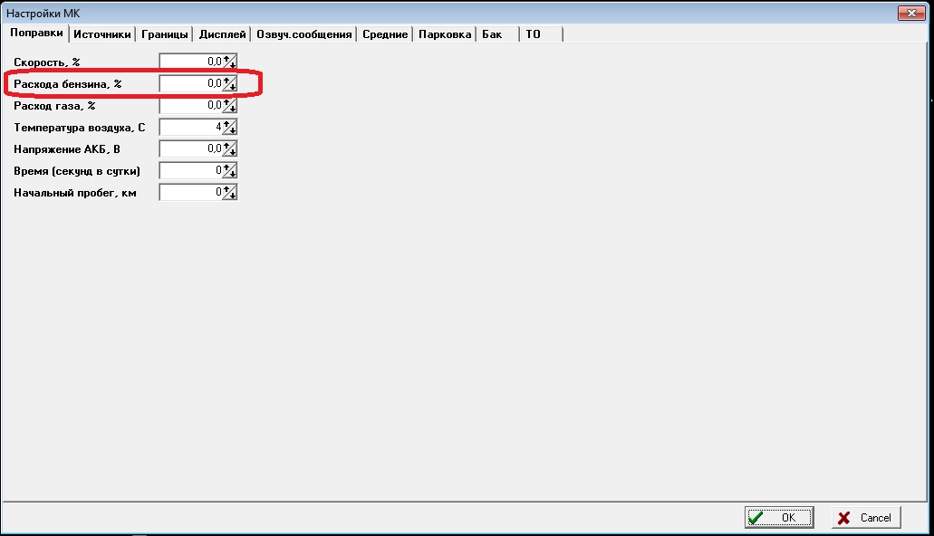

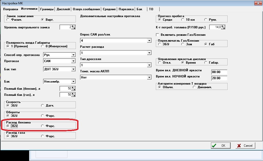

Re: Нештатный бортовой компьютер
Сообщение от u313
Больше скажу, поправка по ЭБУ и поправка по форсунке - две огромные разницы! По ЭБУ у меня было +6% примерно, а по форсунке +78%!.
О чём это вы???!!! Там одна единственная поправка: см. скрин
Прошу пардону, вероятно, проценты первого скрина привязаны ещё к источнику получения информации: см. скрин
P.S. А может кто подскажет, что закодировали трониксы под параметром "К-т потреб. топлива (Р/100 руч.)" на втором скрине и сколько его надо поставить?
Сообщение от Критикушка
Да, поправка одна, но если подключить к форсунке, то эту поправку нужно серьезно поправить, простите за тафталогию.

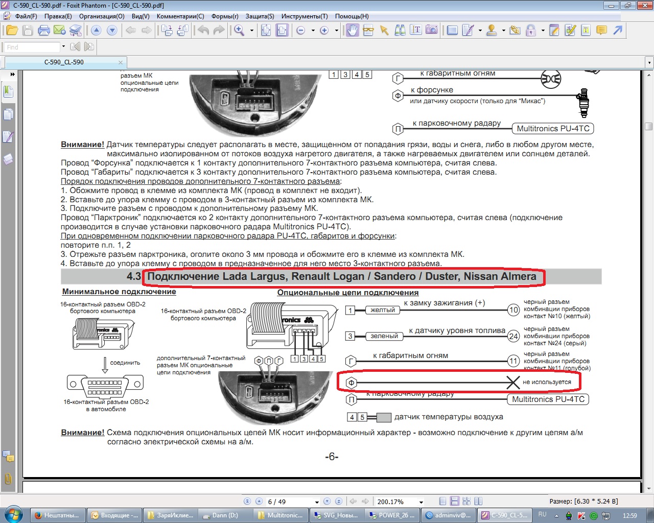

Сообщение от u313
Согласно инструкции Дастер к форсунке проводом не подключается (на странице 6 (ларгус, логан, сандеро, дастер, альмера) стоит крест на проводе и надпись "не используется"). Вроде читал, что сигнал с форсунки мультик у дастера получает по CAN (может это чья-то фантазия).
Увы, у дастера по CAN-протоколу время (интервал/длительность) открытия форсунки не передается. Это легко проверить - при выводе на дисплей времени открытия форсунки всегда ноль. Но предусмотрено снятие этого показателя по отдельному проводу, за что большое спасибо создателям мультика.
Сообщение от sgf
...Но предусмотрено снятие этого показателя по отдельному проводу, за что большое спасибо создателям мультика.
Хотите сказать, что эти разгильдяи это предусмотрели, но не задокументировали?
см. стр 6 их официального руководства на С-590:
В этой теме (или у соседей на форуме) было совсем недавно - подключается к форсунке, это очепятка в инструкции, о чем написал на форуме представитель мультитроникса.
