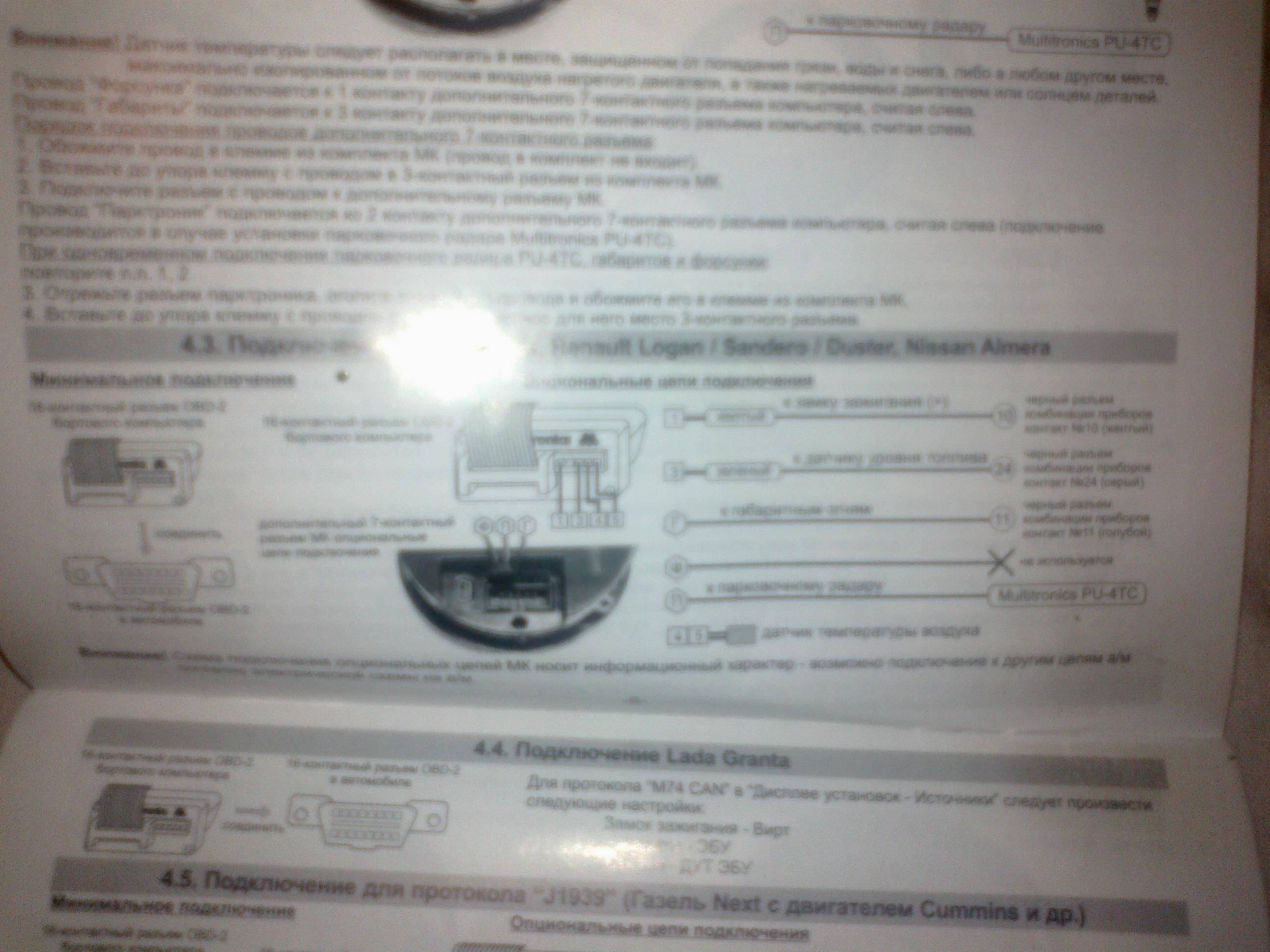

Подскажите, что за хрень, подключил Мультик С-590 всё по инструкции включая провод к зажиганию, габаритам, форсунке и к ДУТ. Мультик ожил, конечно его надо ещё настраивать по расходу бензина. Но проблема в чём - перестал показывать штатный БК, расход бензина на 100 км и не показывает сколько км до заправки на остатке топлива, стоят прочерки. Попробовал отключить фишку в бардачке но проблема осталась, стоят прочерки. БК теперь показывает только пройденный путь. До подсоединения мультика всё работало. Может кто сталкивался с этим?

Сообщение от dvs-25
Может вы его сбросили случайно и не проехали после этого некоторое расстояние (несколько км)? Он вроде только после этого опять начинает показывать.
Потому что такой проблемы вроде ни у кого не было.

Сообщение от dvs-25
... Мультик С-590 всё по инструкции включая провод к зажиганию, габаритам, форсунке и к ДУТ...
1) если по инструкции, то и аккумулятор отключали? Тогда, вероятно, u313 прав.
2) к ДУТ где цеплялись? Прямо к баку или в другом месте?
3) дефлекторы не сломали? Если можно, то очень подробно про снятие дефлектора расскажите (у меня сидит как хороший коренной зуб, ломать пока не хочу).

Далп,
1) При подсоединении аккумулятор отключал.
2) К ДУТ цеплялся за панелью приборов к чёрному разъёму, контакт №24 (в инструкции серый провод) у меня голубой как и у многих. Там же цеплялся и к зажиганию и к габаритам контакты №10 и 11.
3) Дефлектор не сломал, снимал так https://www.youtube.com/watch?v=_eJOW9kO9ds правда усилие применил немного побольше чем на видео, с пятой попытки выдернул, а внутреннею часть тупо поддевал жёстким ножом и вытаскивал, не сразу но всё снялось без поломок и царапин.
Забыл добавить, внутренняя часть на трёх фиксаторах в виде треугольника, верхний в верху ровно по середине, два других с боков в нижней части. Но собственно как я и написал в виде треугольника.
u313, На Дусе ещё не выезжал, через часа два ехать жену встречать заодно и проверю вернётся всё на свои места или нет

Сообщение от Критикушка
[/COLOR]
Это про какую такую инструкцию речь???!!!
Руководство по эксплуатации Multitronics C-590/CL-590 страница 6.
Здесь же в руководстве дополнительный разъём (Ф-форсунка) стоит крестик (не используется). Но со слов представителя Multitronics это ошибка). Его слова ------
Э--э, это ошибка, просто предложено не использовать, т.к. кроме дастера там перечисляются другие машины с оригинальными протоколами, для которых подключение к форсунке не актуально, а про дастер забыли.
Согласно стр. 32 Расход - ЭБУ/Форс, форсунку выбрать можно, подключение к контакту "ф".
