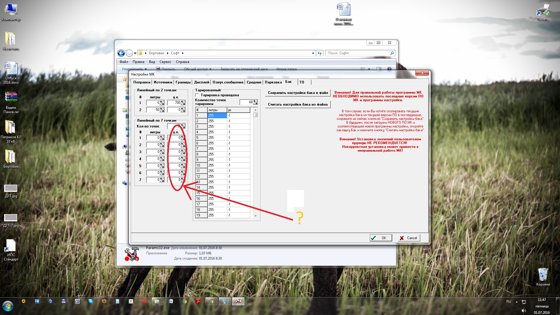

Может кто подскажет соотношение у.е. бака/ к напряжению ДУТ.
Все прочел. Нашел парочку наглядных графиков и хочу вручную ввести их через комп, но дело в том, что там значение вводится в у.е., а на графиках оси - напряжение/литры.

_Felix, Было,вроде и здесь,выкладывали напряжение по точкам при калибровке бака.

Сообщение от Михалыч35
У меня все это есть. Интересует в каком это виде внести в таблицу в моем предыдущем сообщении.

Сообщение от _Felix
Доброго дня.
Без проблем:
2,00 вольта = 200 у.е. (пустой бак)
0,19 вольта = 19 у.е. (полный бак)
Соотношение линейное. Надо только учитывать, что возможны погрешности измерений, учитывая то что оно меняется всего на 2 вольта, а калибровка напряжения возможно не корректирует замер с бака (не помню). Сам делал поправку (общую для всех значений), выявленную эмперически.

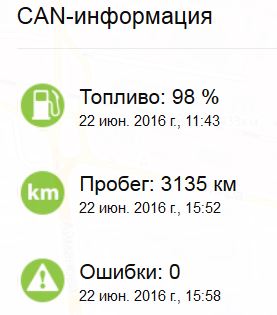

multitronics, Вы когда пишите, указывайте, для какого Дастера относится Ваш пост, чтобы у народа не было путаницы. Для Дастера Ф1 я не читал, что расход и бак берет с CAN. Там Эбу другое, обработка идет в панели приборов и в CAN не отдается.
В Дастере Ф2 показывает расход и уровень бака только при подключению по CANу, правда подвирает, нужна коррекция.
В Ф2 по топливу без подключению к форсунке не показывает только время впрыска (ну и расход естественно будет врать)

Про расход скажу точно - пофигу, т.к. нет его в протоколе Can и мы его точно оттуда не читаем. Не путайте шину диагностики ЭБУ CAN, с другими шинами СAN автомобиля, по которым может передаваться все что угодно. Соответственно от форсунки - точнее. Если бы был - то все равно от форсунки или из протокола, точность одинаковая.
Про бак - я не спец по Дастерам, а в протоколе CAN наших МК заложена возможность читать бак по протоколу. Если подтвердите возможность Ф2 читать бак ДУТ ЭБУ, то буду признателен.

Как? А что показывает в расходе /на 100 км? Причем цифры адекватно меняются с нажатием на педаль. Про бак. Поехал за грибами, просто подоткнул МК. Приехал, МК показывал 44л остаток. Заправился 21 литр по колонке - МК показал, что заправил 16л. (никакие поправки не вводил, не тарировал, вообще нечего не делал еще). Так что на новом Дастере видит бак каким-то образом. В настройках стоит ДУТ ЭБУ.
