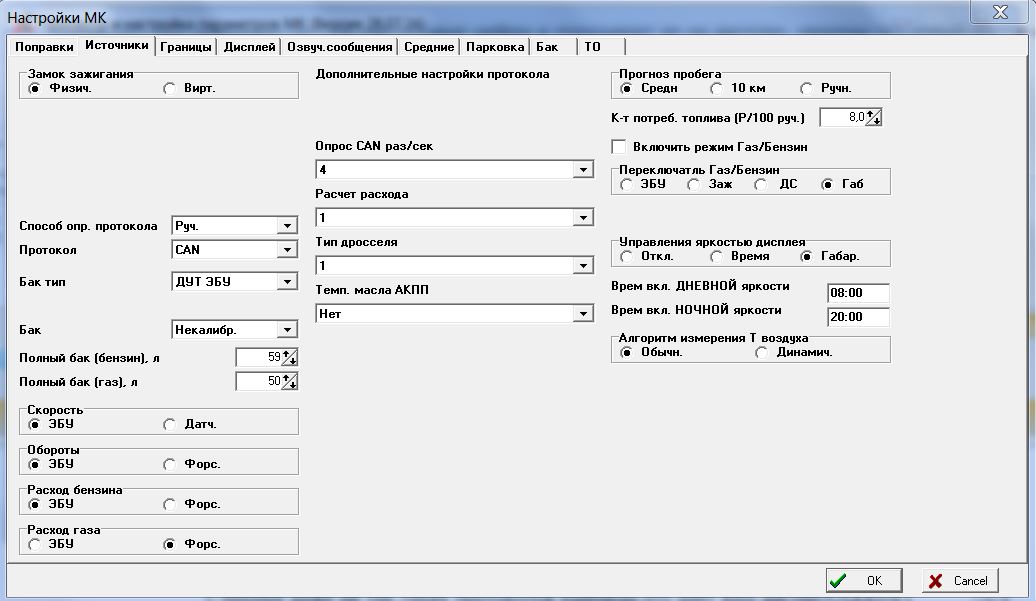

БК занижает напряжение после прогрева на 0,2В. Сразу после включения совпадает с мультиметром. Стабилизатор все же придется менять.
Вопрос в другом. Собрался в командировку и решил откалибровать расход.
Бак выставлен 59л, источник ДУТ ЭБУ, на полном баке упорно показывает 57 литров.
Заполнил до полного, провел манипуляции по инструкции и поехал. Вышло ровно 500 км вкруг.
Штатный бортовой показал расход 38 литров (отлично).
Мульт показал остаток в баке 14 литров.
По факту влезло на той же колонке 38,35.
Завел Мульту по инструкции заправленный объем - 38,3
После того, как поехал Мульт радостно сообщил, что я заправил 26 литров. Коррекция расхода выставилась 44,9, что не соответствует, если считать по формуле. По новой калибровать?

u313, Да не в этом вопрос. Как работает ДУТ в Дастере становится понятно, прочитав лишь половину этой темы и посмотрев форму бака. Я изначально его не собирался использовать и мне все равно, что он там показывает.
Несколько десятков страниц назад я оттарировал бак вручную в литрах, результат выложил. Бак от того места где не берет насос и до горловины - 59 литров (2.0 4х4). Оттарировал, что бы убедится, что штатные палки показывают хрень, зато узнал реальную емкость бака.
1. Выставляю в настройках - 59 литров. Заполняю до полного с горловиной - БК говорит 57 литров. Ладно, хрен с тобой. То ли из-за настройки "ДУТ ЭБУ" CAN шина ему говорит, что в баке 57, а не 59 литров, непонятно.
2. Расход штатный БК показал верно. Мульт нет. Хорошо, пускай рассчитает коррекцию. Так теперь коррекция не подходит под формулу.
Насколько я понимаю, если Мульт будет знать сколько емкость бака и расход полученный по CAN*на коррекцию - то он должен точно показать остаток в баке. Но формула не совпадает с тем, что он насчитал.
Короче, изначально мне нужен был напряжометр и тепературопоказометр ОЖ. Так и надо его использовать. Чего-то внятного от него добиться похоже нереально. А такие показания + - километр мне нафиг не нужны. Еще и стабилизатор переделать надо, греется корпус как дьявол и все плывет.
Последний раз редактировалось Scorp 3; 05.09.2016 в 11:47.

u313, То есть "Калибровка расхода топлива" которую я провел и БК рассчитал коррекцию влияет только на на показатель "расход топлива" и не применяет коррекцию у уровню бака?
Сообщение от u313
Какой МК?
VC731
Сообщение от instal01
Режим ДУТ-ЭБУ принимает по CAN уже готовые цифры и показывает их на дисплее, уверены что новый дастер их дает?
Вернее даже не так,таких протоколов единицы,что дает ваш дастер?
БК подключен только к ОБД, протокол ручной CAN. Сразу отображает расход/100/Поезд, расход/100, Бак литры.

Сообщение от Scorp 3
Да. Ведь согласитесь, это две совершенно разные величины. Как вы хотели все откалибровать одновременно?
А что касается бака, то выбираете режим:
расчетный - сами вводите заправленное (я так делаю, не напрягает), расчет расхода идет чисто по данным ЭБУ, возможно накопление погрешности при не корректной коррекции расхода топлива, нужно периодически сверять показываемое и реальное.
ДУТ - подключаете МК проводом и потом по инструкции калибруете бак, заливая туда бензин начиная с пустого бака и объясняя МК, сколько его там в данный момент.
ДУТ ЭБУ для тех машин, которые могут получать инфу о топливе в баке через диагностический разъем от авто. От режим ДУТ отличается только тем, что не нужно тянуть провод от МК к датчику, но бак все равно нужно калибровать, как и в режиме ДУТ.
Я выбрал расчетный, т.к. при правильной калибровке я практически точно знаю, сколько у меня бензина в баке. А наш кривой ДУТ как ни калибруй, все равно не очень получается, судя по отзывам.
