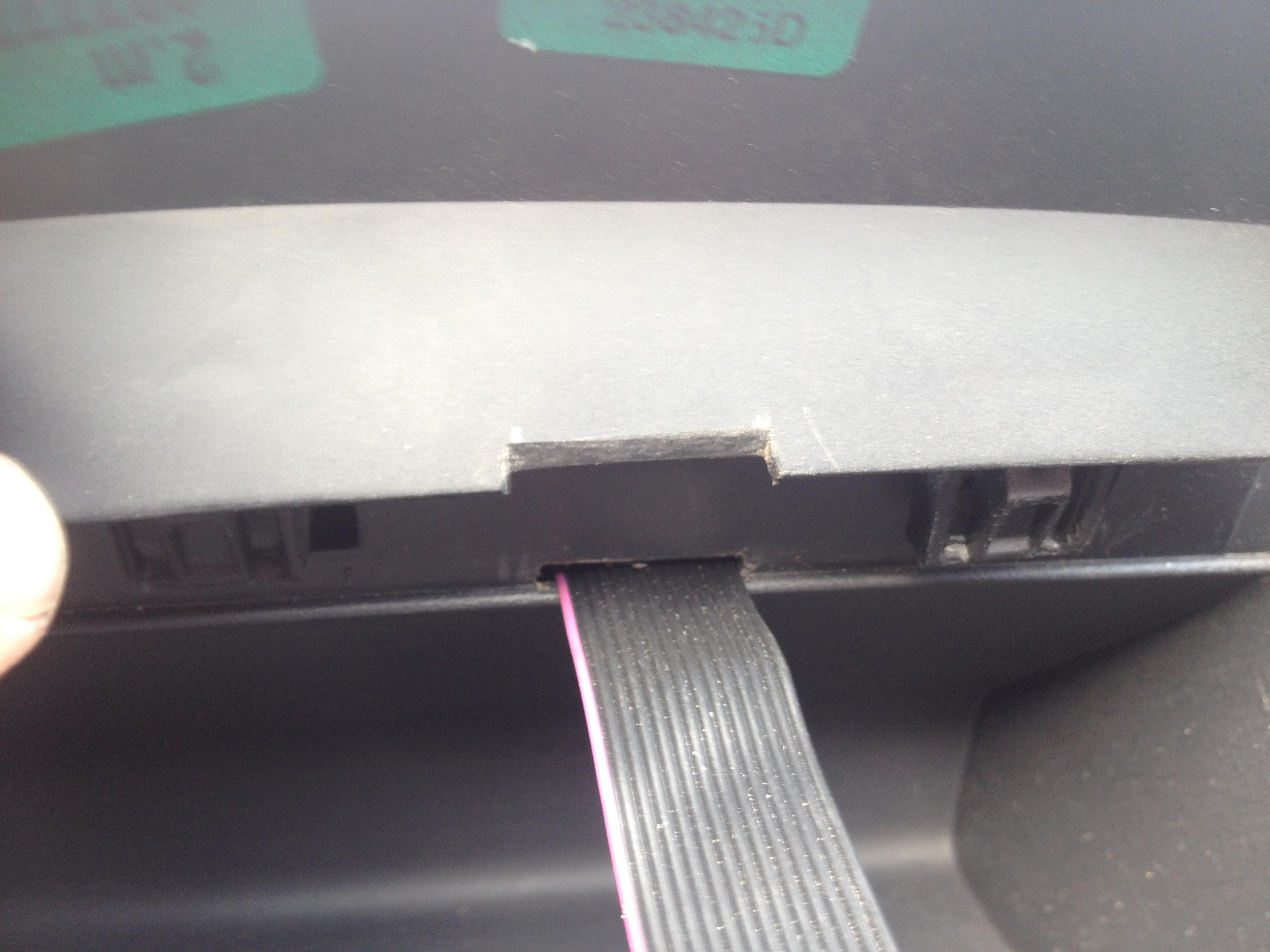

Нет, есть фото вывода шлейфа в другом ракурсе, с козырьком и с проточкой в козырьке. Короче, если выкинуть Мультитроникс и вернуть все на место эту щель беглым взглядом не увидеть. А что интересует?

Scorp 3, я комплектацию конечно не видел. Но если шлейф с коннекторами, то через этот вырез не просунется

Чудес не бывает. Что бы просунуть в такую маленькую щель - надо снять коннектор. Все просто, главное зарисовать как он стоял, что бы не допустить ошибки. Там на шлейфе один провод цветной. Протянув, этот коннектор посадить на новое место на шлейфе - в 5 мм от старого, можно и больше укоротить шлейф. Он там с большим запасом и этот запас нужно где то девать, раскреплять, что бы не гремел. После установки излишек обрезать ножницами заподлицо с коннектором, естественно должен быть не подключенный! Если нет опыта, то пересаживать надо зажимая коннектор маленькими тисочками - у них губки параллельно идут и все четко получится. После, как врежутся зубья в провод, вызвонить на всякий случай. На совсем всякий случай иметь запасной коннектор. Ссылка выше.

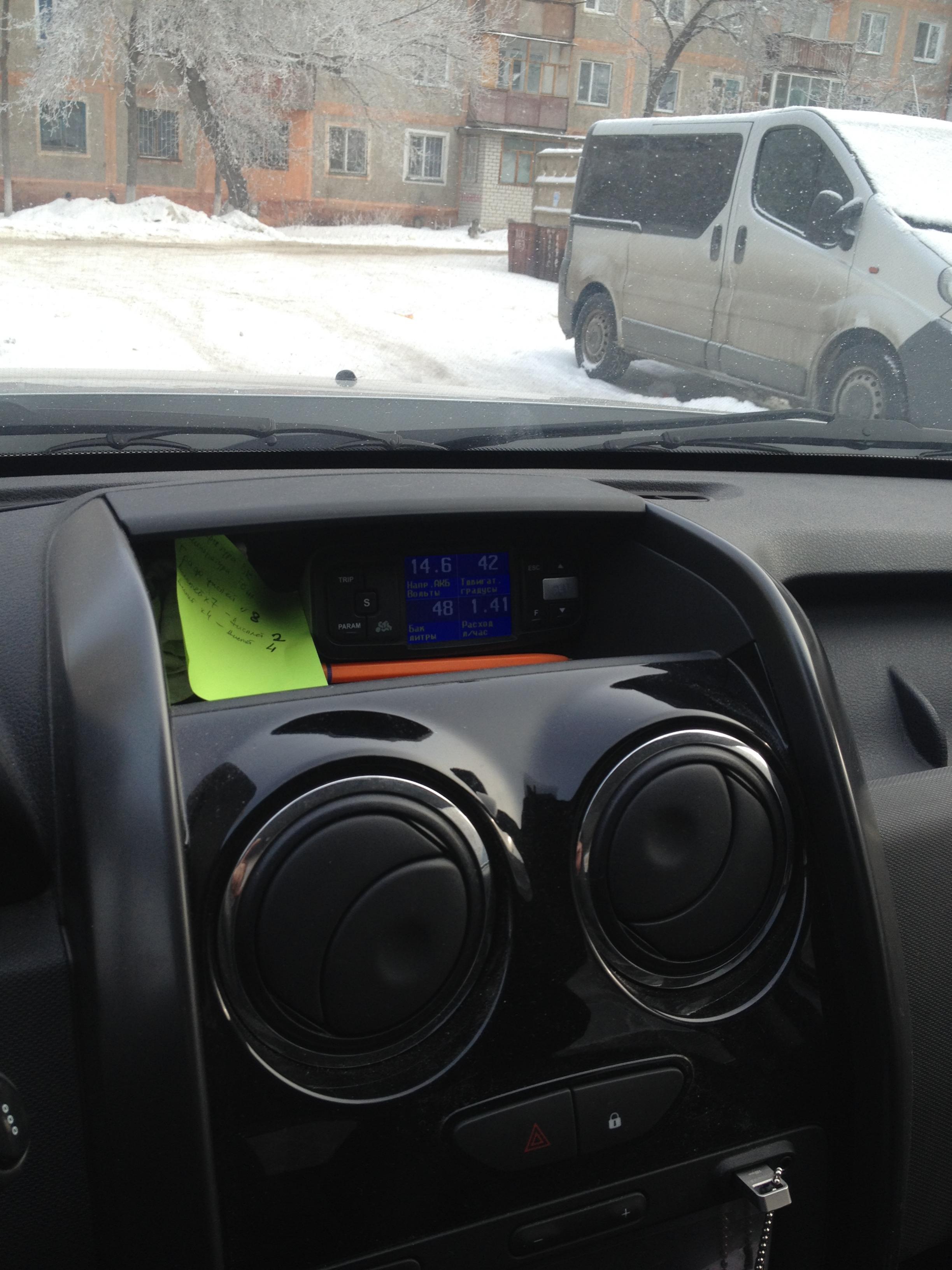

Подводный камень при установке VC-731 один. Форма ниши не соответствует форме корпуса VC-731
Я хочу немного переделать по теплу. Была сделана проставка, которая прикрутилась сверху корпуса и все вместе было вклеено в нишу через двойной скотч. Хочу уменьшить высоту этой вставки, и подложить другую снизу.
Если покупать 1 DINовый, то легче в этой же нише организовать фальшпанель, в который врезать Мульт.

Scorp 3, я делал дырку внутри нишу а не в месте крепления козырька, как у Вас по той причине, что у меня он (мультитроникс) установлен впритык к тому месту, где Вы провод вывели. Я думал так сделать, но мнее показалось, что пережмёт шлейф.

Там, где выходит провод у меня - да. Двойной он справа, с зазором 10 мм.

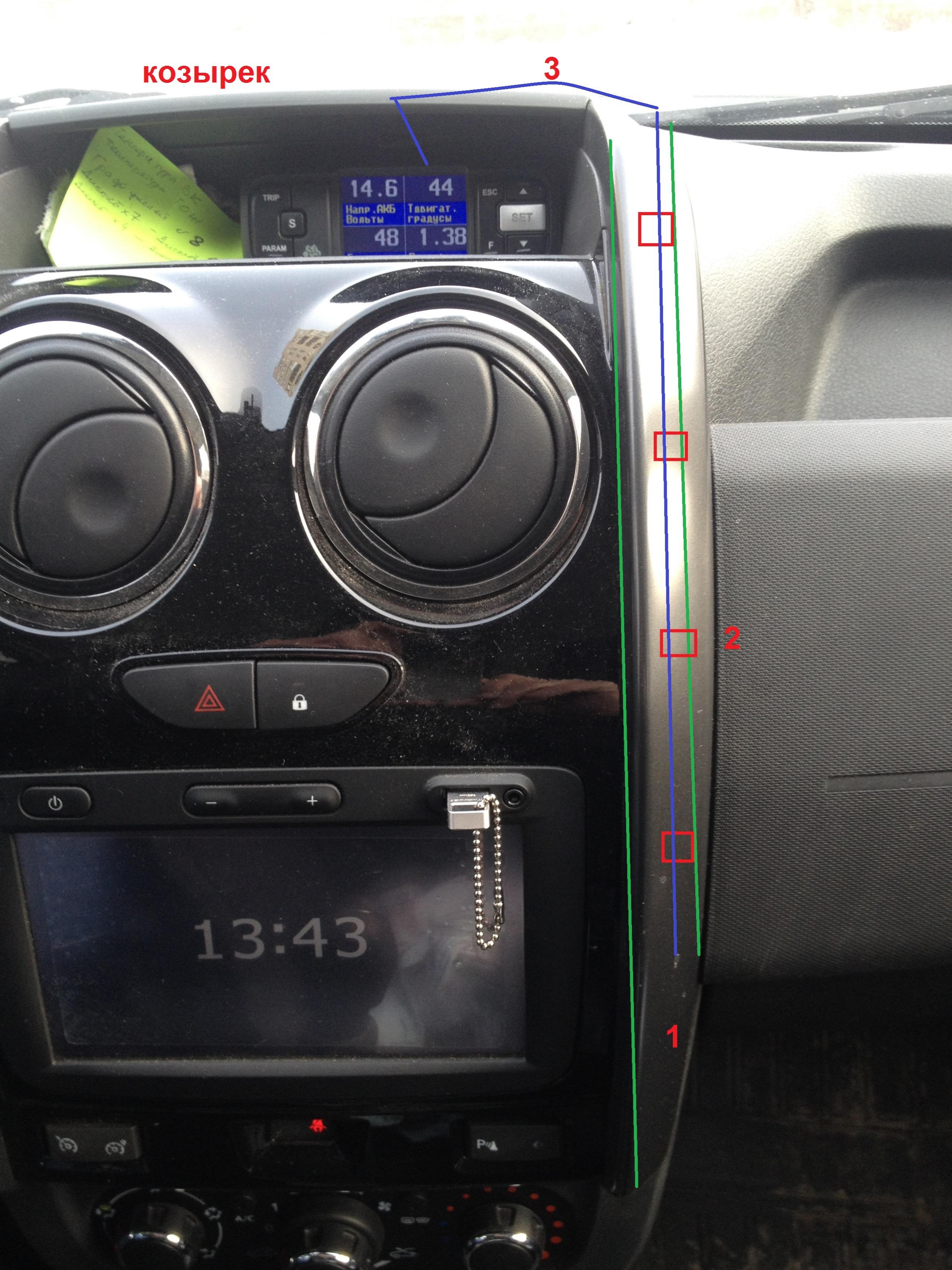

Напишу маленькую инструкцию для рестайла, кто еще не ставил, получит представление.
По теплу!
Снять козырек, потянув на себя. Снять блестящую клюшку "1" справа, поддев монтажными лопатками начиная снизу, и постепенно выщелкивая застежки. Если с клюшкой пойдет и блестящая фальшпанель, на которой установлен Media Nav, не давать ей этого делать. Она должна остаться на месте. Сверху, направляющая на клюшке, снимается последней - на себя. После снятия откроются окна "2", куда вставлялись защелки. Сверху через эти окна опустить проволоку вертикально вниз (у меня изолированная медь 1,5 кв мм с кабеля). Завести шлейф и вытащить в окно. После снятия козырька то же останутся три окошка. Протянуть проволоку с этих окошек под 90* до шлейфа и перетянуть его туда, помогая шлейфу, подавая снизу слабину. Где у вас будет отверстие - Ваше дело. Туда и затяните, хоть под козырек, хоть по середине ниши, хоть с другого бока. Вторую стенку резать не надо, Вы ее уже обошли. В узкую щель у себя (на фото выше) затягивал уже ниткой. "3" на рисунке маршрут шлейфа. Зеленым цветом нарисованы внутренние стенки и щель между ними. Уложив шлейф не натягивайте его, на каждом повороте оставьте немного слабины, что бы не болталось, но и не терло об углы.
Я не призываю, делать как я. Но можно было вывести не там, а ниже сверху и глубже над этим местом. Можно было в фальшпанели сделать пропил на ширину шлейфа.

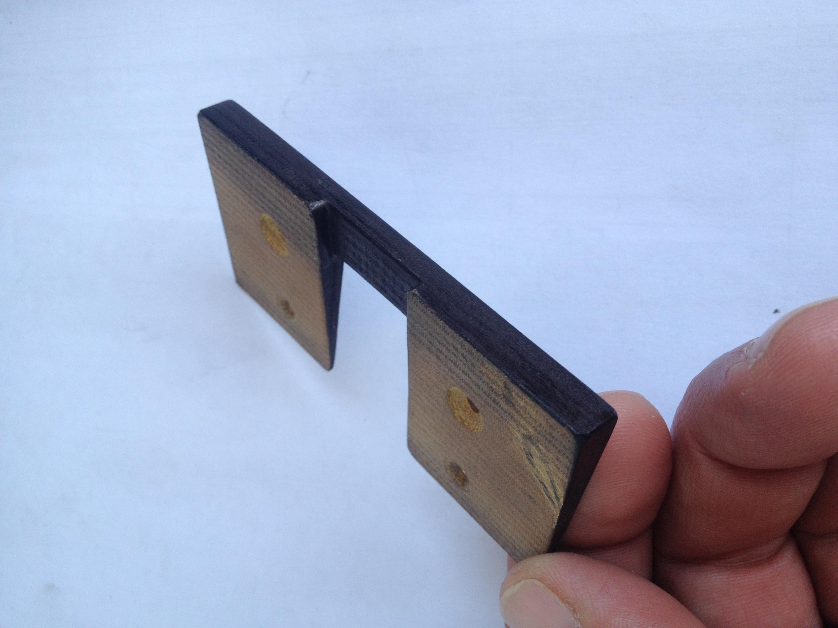

Теперь еще про установку в нишу. Вот мне не нужно было, пускай там что нибудь валяется. Но кому нужно: Туда прямо просится фальшпанель, и уже туда можно установить USB с потрохами и кнопкой по питанию, если зацепить от входящего"+", или без кнопки - от зажигания. Можно вставить готовый для прикуривателя, утопив его туда. Только берите надежные, не самые дешевые. И обязательно предохранитель на 3-5А с гнездом. Береженого .... Короче нужны только руки и желание.

У меня нет 3D принтера. Мне легче руками вырезать с 3 мм стеклотексталита, ну или к другу сходить, фрезернуть на станке. Не знаю, как он называется, режет фрезой с листа, что хочешь. Недавно модель ИЛ-86 вырезал. Как-х.з.?
