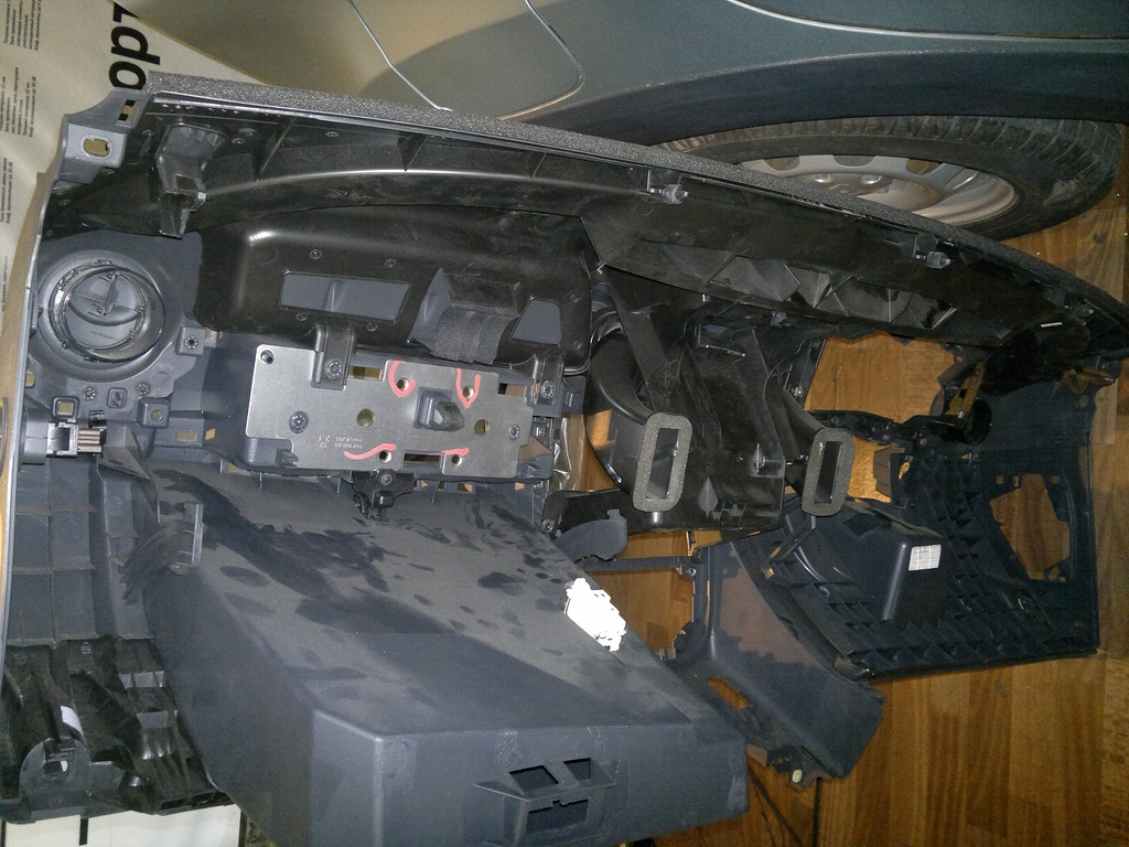

Вот, вот и я так думал, насмотревшись видео в ютубе. Только у меня цель была - снять дефлектор. Фиг он снимается.
Кажется, если снять козырек и обе "клюшки", потом фальшпанель выйдет вместе с дефлекторами. Тогда можно будет их выдавить изнутри, будет видно, где защелки. Но точно не помню, весной дело было.

До того, как протянуть шлейф, надергал кучу фото с интернета, что бы понять, как там и что. Да простят меня соседи с форума. Вид передней панели изнутри для общего развития. Дорестайл.

....Кажется, если снять обе "клюшки", потом фальшпанель выйдет вместе с дефлекторами. Тогда можно будет их выдавить изнутри, будет видно, где защелки. Но точно не помню, весной дело было.
Именно это дело я и хочу попробовать провернуть, вы вселили мне ещё большей уверенности.
А блестящие кольца вокруг дефлекторов надо первыми снимать?
Лопатки такие покупал. Одна в этом наборе металлическая на всякий случай. Удобно. https://ru.aliexpress.com/item/4pcs-...08.0.0.cTwvKQ#

Критик, Сначала вроде жабры поворотные достал,а потом уже эту кругляшку,с блестючим ободком,это одно целое с уходящим внедра колодцем.
