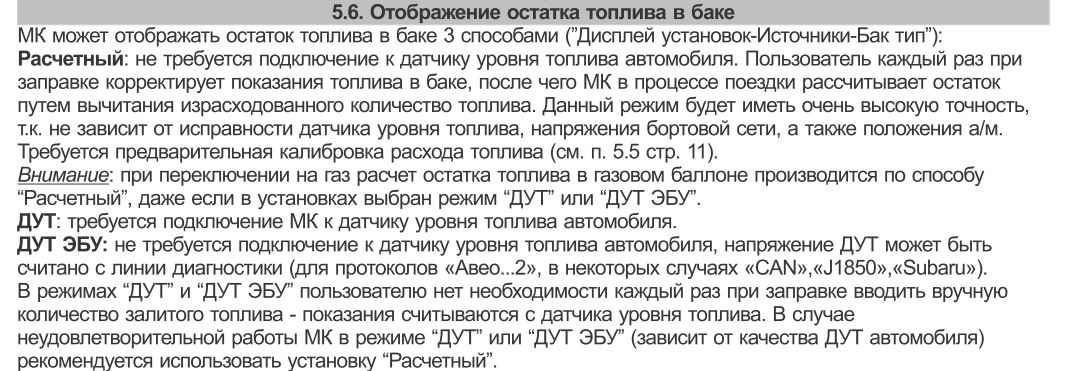

ab294, Что то не понял мысль. Не советуете присоединять к ДУТ,полная ересь,и тут же,лучше раз откалибровать бак. Дак этож и есть комплекс подключения к ДУТ. Как иначе подключить к ДУТ без калибровки что ли?

Калибровка бака нужна в любом случае.Отличие в том,что при калибровки Расчётный,Ваши показания не зависят от параметров датчика топлива.А если мультик,даже после калибровки бака,будет читать показания нашего датчика топлива,то получится полная хрень.Сами же знаете что у нас за датчик.ДУТ: требуется подключение МК к датчику уровня топлива автомобиля.
ДУТ ЭБУ: не требуется подключение к датчику уровня топлива автомобиля, напряжение ДУТ может быть считано с линии диагностики.По крайней мере у меня этот способ не прошёл.Не считывает он показания с линии диагностики.Ну по крайней мере у меня,может на новых что изменилось.Потому и пользуюсь Расчётным.Про это,два года назад,по мему здесь же и читал.Собственно это и хотел сказать.

Ну вобщем об одном и том же,но по разному.

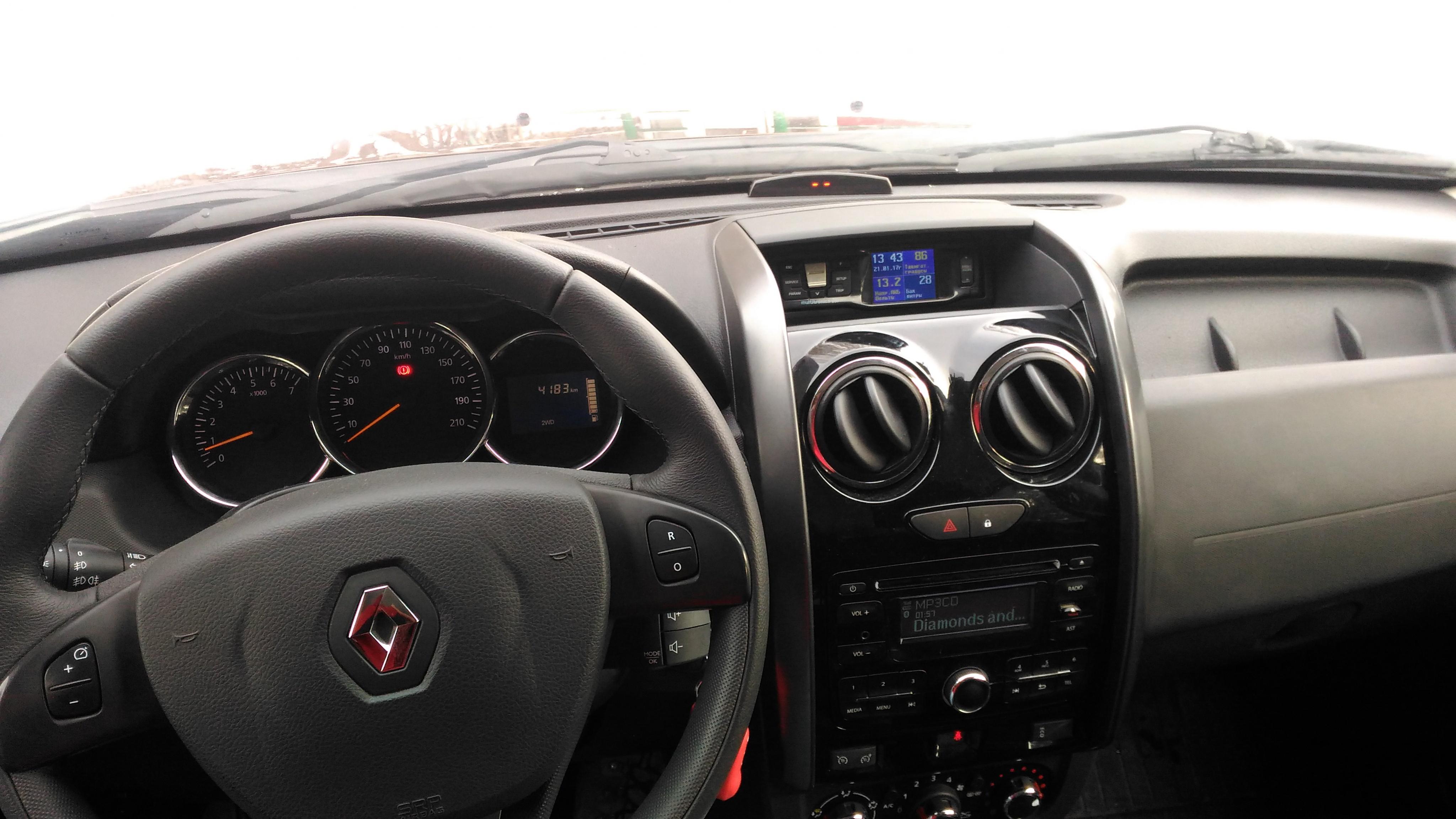

kmut, вот ещё фото Multitronics RC-700 установленного в нишу на панели моего Дастер'а.

Skunk, спасибо, аккуратно выглядит в этой нише, левый край тоже упирается к стенке?

ДУТ ЭБУ: не требуется подключение к датчику уровня топлива автомобиля, напряжение ДУТ может быть считано с линии диагностики.По крайней мере у меня этот способ не прошёл.Не считывает он показания с линии диагностики.Ну по крайней мере у меня,может на новых что изменилось....
Считывает и на новых и на старых (прошивка свежей должна быть). Кстати, слово "новых" ты к чему относил?
В настройках должен источник инфы стоять ДУТ ЭБУ.

Новые,имел ввиду рестайлинги 2015-2016 г.в.На бензинке 2014 г.в не читает.Прошивка последняя.Может потому что бензин,а на сайте пишут про дизель.

kmut, по краям - справа и слева - остаётся небольшой зазор, снизу чуть шире (миллиметра 3), сверху уже - около 1 мм. Ну то есть стенки ниши не вертикальные оказались. Я ещё не решил оставить так, или засунуть туда что-нибудь типа поролона чёрного.

Я постарался заизолировать получше, но все-равно сомнения есть. Да и длина прокладки великовата. Хоть в гофру клади.
