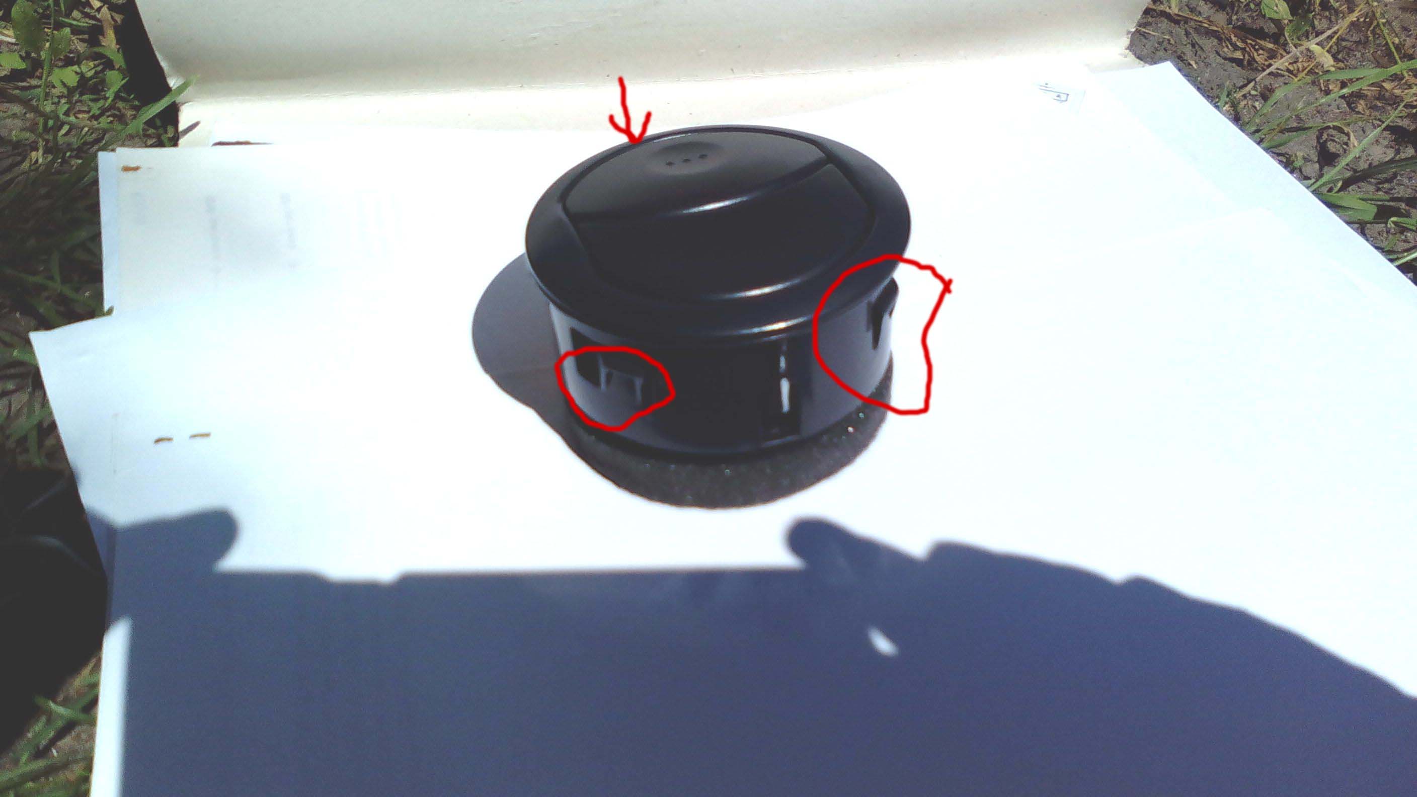

За жабры тянуть и не стоит.
Вначале снимаем декоративное кольцо.
Потом вынимаем жабры.
И в конце вынимаем корпус, там три защёлки одна строго с верху. Я эти защёлки подцеплял изнутри отвёрткой.
https://www.youtube.com/watch?v=m1IU5Bn7T1Y
На видео корпус установлен с поворотом на 90. У нас прорезь в низу 3.27 минута.

Декоративное кольцо нужно подцеплять около осей жабр. А с корпусом посложней, я вначале вывел из зацепления верх, а затем одну из нижних защёлок.
