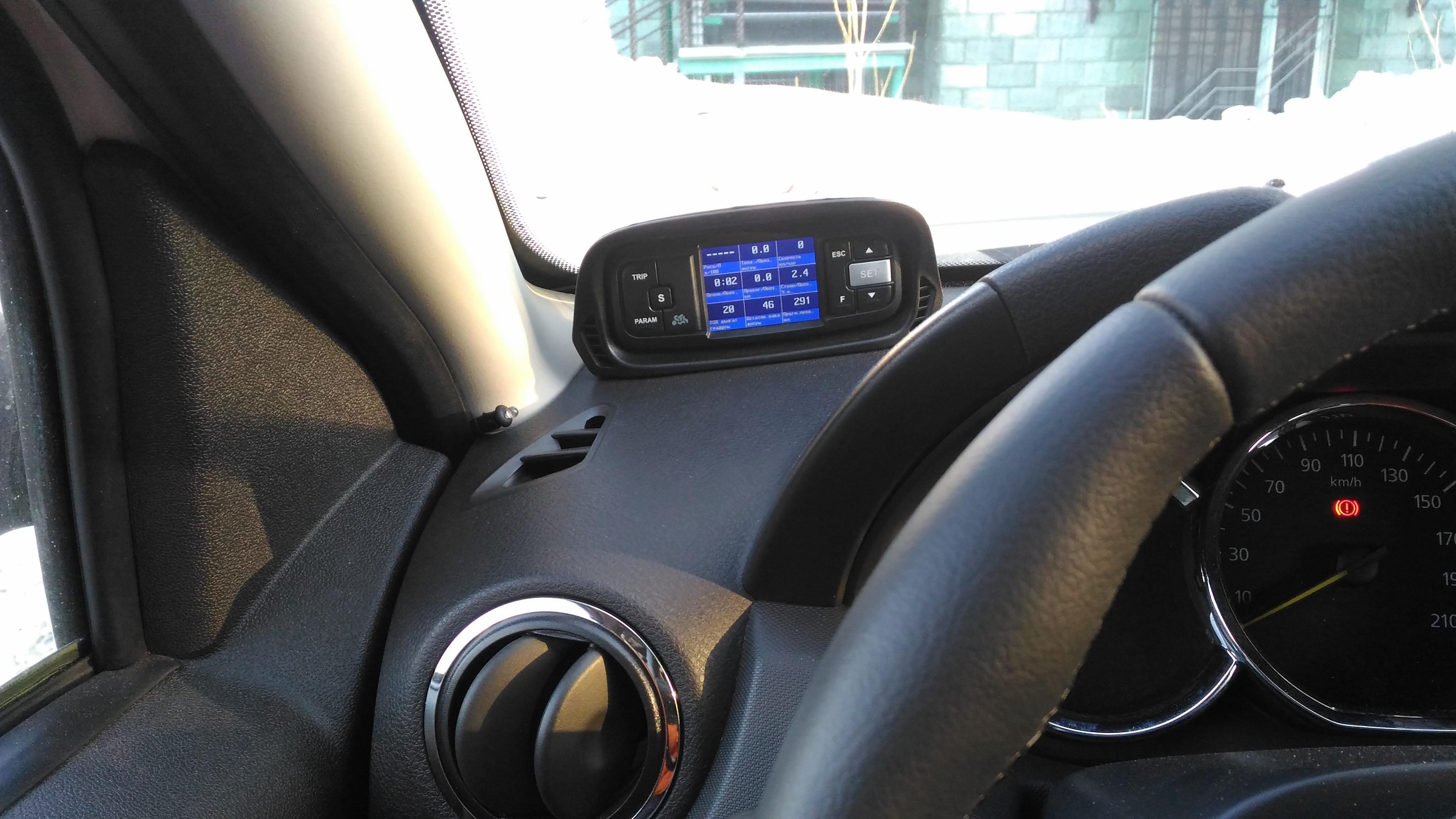

Кстати, а чем народу не нравится установка под левую стойку (tc750)? У меня установлено как в аттаче, причём уже на второй машине. Не мешает, не заставляет отрываться от дороги, устанавливать очень легко. Единственно, из-за криволинейной поверхности двусторонний скотч прилегает не везде, из-за чего бывало поскрыпывал, - незаметно подложил под левый уголок свёрнутую бумажку и стало нормально.
Из траблов с самой головой, - на старой машине он установлен с 12го года и его уже поглюкивает, завышает напряжение бортовой сети, особенно когда прогреется бывает начинает верещать что >16В, на максимум выставленного смещения уже не хватает
Из тонкостей, - средний расход imho более информативно брать за последние 10км а не за всю поездку, тем более что за всю поездку штатный и так меряет.
Ну и кто ещё не купил, имейте в виду что пару недель вам его придётся калибровать и по скорости (просто) и по расходу (сложнее).

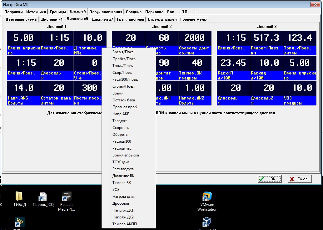

Я за это взялся, вы мне прислали прошивку, я её залил. Прошивка оказалась с лажей (написал в письме с какой). Лажа заключалась в том, что она не соответствовала вашему комментарию к ней (не было 2 х параметров из 5 заявленных). Кроме того, список параметров на самом мульте (на его экране) не соответствовал параметрам в ПО для ПК (т.е. если мульт подключен к ПК).
Для пущего понимания были приложены скриншоты.
После этого вы забили и на меня и на прошивку.
Во-первых это не лажа. В сообщении 2551 я писал:
Вообще названия этих параметров полная абстракция, выбрали уже из существующих в МК названий параметров.
Данная прошивка - инструмент поиска из оригинального протокола Дастера нужных параметров, а не какая-то рабочая прошивка.
Т.е. названия параметров - некая абстракция.
Во-вторых - когда я высылал вам прошивку просил ответить только на один вопрос - про отсечку, не ответили, написали всякую куйню, после вашего письма, я опять вам написал письмо с просьбой ответить про отсечку, ответа не получил. У меня такое ощущения, что я со стенкой общаюсь.

Выбрать Установки/Дисплей/Цифровые/Настройка параметровх9/Дисплей1
Установить след параметры см ниже:
Пар.1 - Время впрыска
Пар.2 - Напряж ДДК
Пар.3 - Д.топлива
Пар.4 - ЭлМ клапан
Пар.5 - Дроссель
Остальные не изменять
Выйти из установок
Выбрать дисплей х9 №1
Снять видео этого дисплея с выбранными выше параметрами
1.Режим ХХ 3 сек
2.Режим ХХ, нажали, отпустили педаль газа 3-4 сек
3.Режим любого движения, например - старт движения на 1 передаче -3 сек
4.Режим наката с обязательными условиями: прогретый двигатель, держим скорость ровно 60 км час, включаем видео бросаем передачу, через 3 сек выключаем видео.»
Критик
«Здравствуйте!
Извещаю вас, что с тестовой прошивкой, которую вы мне выслали творится следующая хрень:
1) если настраивать 5 нужных параметров на дисплее 1 на самом МК, то обнаруживаем отсутствие нужных вам параметров 2 (Напряж ДДК) и 4 (ЭлМ клапан)
2) если подключиться к МК с помощью программы Params32.exe, то обнаруживаем нечто похожее на "Напряж ДДК" в виде "Напряж.ДК1" и "Напряж.ДК2"
А вот "Д.топлива" не обнаруживается, хотя на самом МК он был и настроился!!!!
Скриншот для иллюстрации прилагается во вложении.
Жду адекватную исправленную прошивку без подобных недоразумений или могу заснять только поведение трёх параметров (1, 3, 5)
P.S. Ещё вопрос: что вы имели ввиду, когда писали "бросаем передачу"???
Обычно "бросают газ", а передачу выключают. Так что надо сделать на скорости 60км/час: "бросить газ" или "выключить передачу"?????»
Multitronics
«Здравствуйте, у меня был только один вопрос – передается ли отсечка по длительности впрыска. Можете ответить на этот вопрос?
Бросать надо газ, я где-то писал про передачу?»
Критик
«Здравствуйте!
1) какой конкретно параметр из пяти перечисленных в вашем письме вас интересует? Первый, который называется "время впрыска"???
Ещё раз говорю, что параметров 2 и 4 по факту нет в вашей тестовой прошивке.
Как я должен понять , что "отсечка передаётся по длительности впрыска"?
2) Таки да, вы именно так и написали "…бросаем передачу…".»
ДАЛЕЕ НИКАКИХ уточняющих ОТВЕТОВ МНЕ от Мультитроникса не поступало.
P.S. не надо собственную небрежность сваливать на чужую голову.
А я чёткость и определённость люблю во всём и порядок в головах.
Тут правильно уже сказали - вашей заинтересованности в процессе чувствуется мало, только ноете, что вам никто не помогает тестовым участием. Я вот согласился, а тут упс.... и вы в лужице.
"Цитата:
Вообще названия этих параметров полная абстракция, выбрали уже из существующих в МК названий параметров. "
Вот я и говорю, что небрежно выбрали - нет таких "существующих названий параметров" 2 и 4.
ИТАК, эмоции в сторону! Что делаем дальше на общее благо? Но теперь переписка только здесь.
Со своей стороны предлагаю следующий конструктивный вариант: на скриншоте, который я приложил (это программа Params32.exe) проставьте циферки в списке параметров от 1 до 5, которые должны быть на первом дисплее. Этот вариант чётко расставит все точки над i, какие 5 из 26 параметров в списке надо выбрать для последующей видеосъемки.
