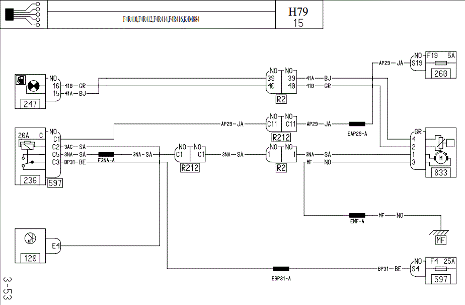

Сообщение от Scorp 3
Критик, все искал подключение ДУТ к приборке. 24 пин должен быть ДУТ.
Это 100% по дорестайлу. По рестайлу пока неизвестно.

Сообщение от Предвестник
...Там разница напряжения при лампочке и при полном -1 литр составила 0.4 (0.4 и 0.8 вольта)...
ОТКУДА ВОЛЬТЫ С ДАТЧИКА?! Разве он не резистивный?! Неужели в бензобак засунули ещё и схему преобразования???!!!
Если ты мерил при подключенном датчике, то это называется не сигнал с датчика, а падение напряжения, причём мутное падение, т.к. подключены параллельно минимум сам датчик, мультитроникс и штатный БК.
там по идее только потенциометр.
Но судя по схеме там нет заземленного конца, т.ч правильней - надо смотреть диф. напряжение:
41A (FUEL LEVEL SENDER + SIGNAL )
41B (FUEL LEVEL - )
