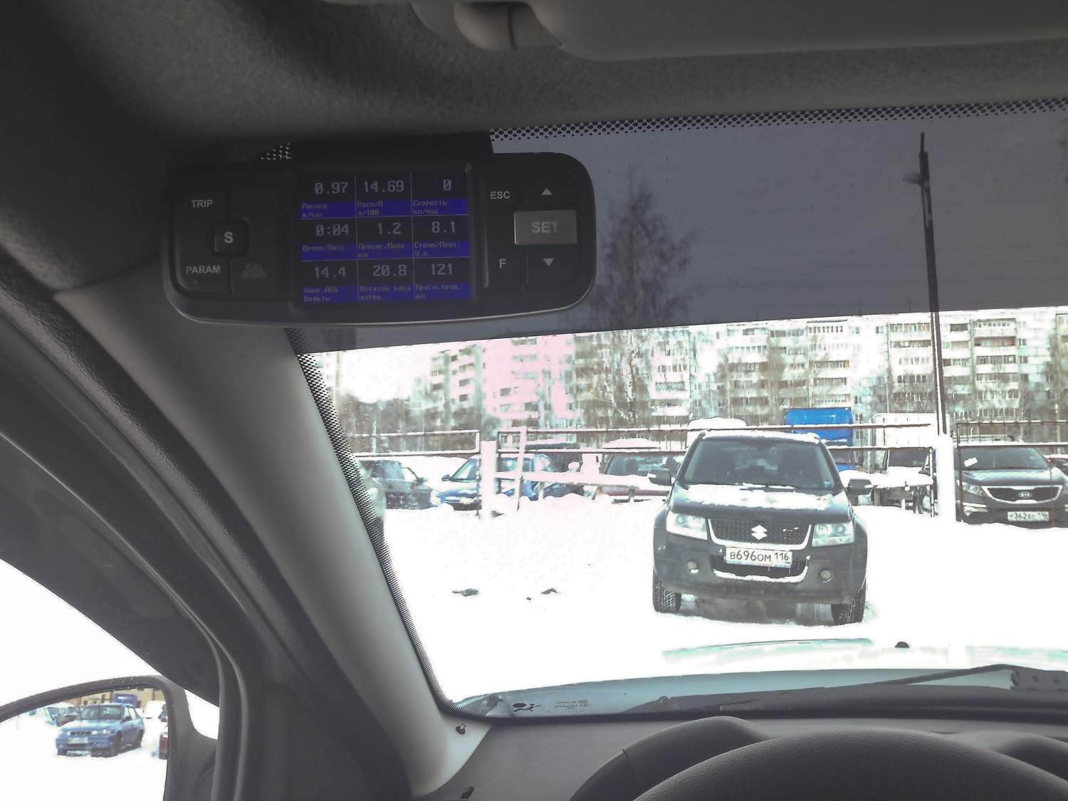

Вот мой вариант установки мультика vc731
Прилепил в левый верхний угол под козырек из тонировки, в лоб не видно, сбоку можно заметить, но и там его ветровики прикрывают. Проводка идет под потолком, подключен только через разъем в бардачке, делал не сам. С настройками пока тоже особо не разбирался.

bobfate, В принципе прилично смотрится, главное чтобы удобно смотреть на него было. И противосолнечному козырьку не мешает?

Смотреть лично мне удобно. Козырек до конца не опускается, но, во-первых, вместо него тонировка, во-вторых, даже в том положении, в которое он встает с бк (чуть больше, чем перпендикулярно полу), его тоже вполне хватает для защиты от солнца.

А длинны штатной проводки нормально хватает что бы провести от БК по крыше и стойке к ОБД разъёму ?

Ставил не сам, но на сколько я понял и видел, проводов хватило: проложили от бардачка по правой стойке, по потолку вдоль лобового стекла в левый верхний угол стекла.
