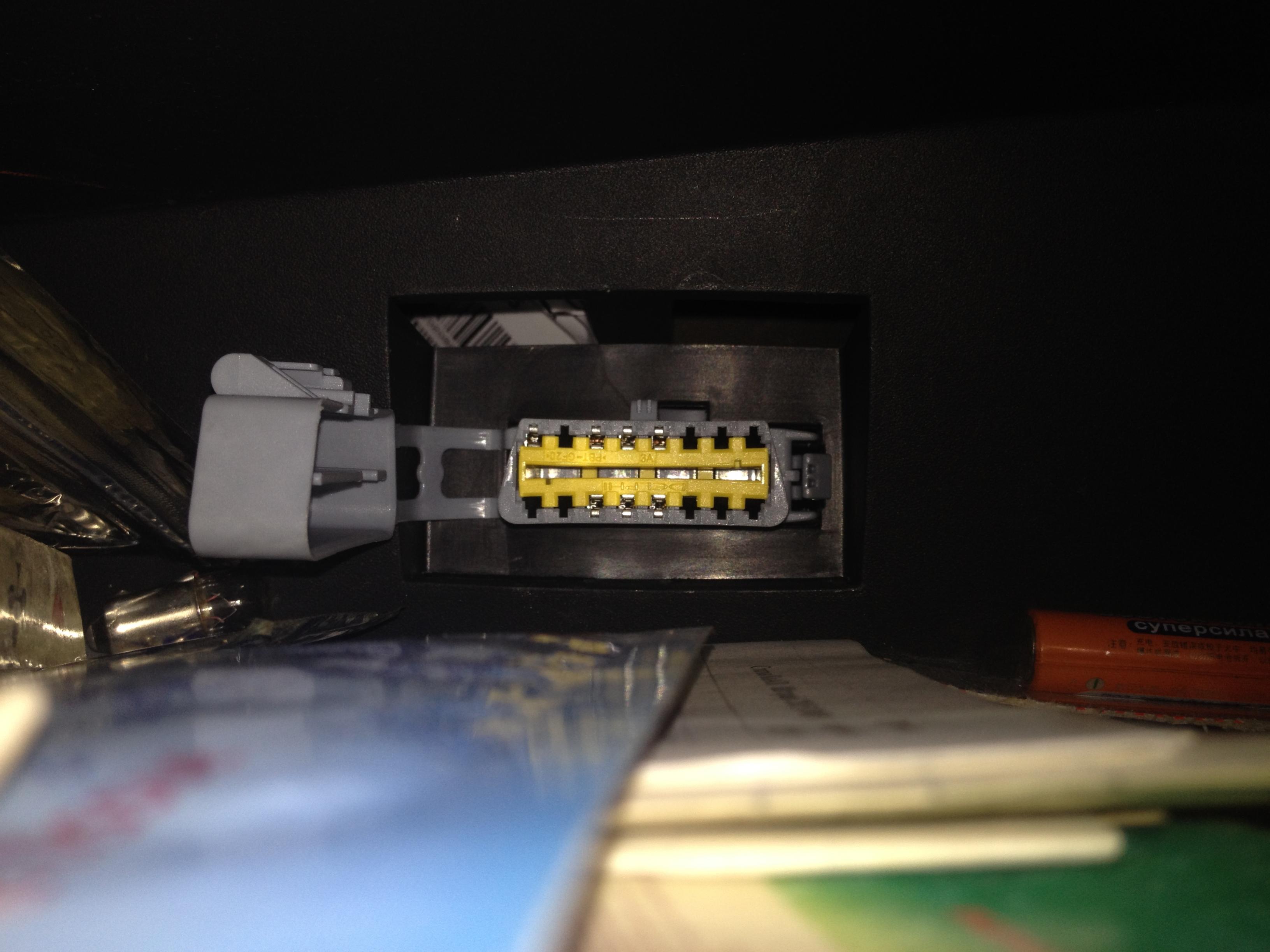

Это на каком пине?
15.06.2017, 16:19
#3093
Регистрация: 13.01.2012
Сообщений: 4,896
Время онлайн: 11 мес. 2 нед. 4 д. 22 ч. 24 мин. 34 сек.
: 4078
Был(а): 14 июн 2025 19:24
Адрес: ЧЕРЕПОВЕЦ
Re: Нештатный бортовой компьютер
16-й вроде. Недавно кто то ссылку давал про колодку.

Насколько я помню, на 16 пине прямой (почти) + с аккумулятора. Т.е. не отключается вместе с замком. Стал бы я тогда огород городить с питанием через ЦЭБКС.

Яж написал,у мну сделано оттуда и сразу во время установки. Второй год работает. Всеравно к колодке тащить провода,вот оттуда же и решил взять питание,зачем ещё что то где то вскрывать?
---------- Добавлено в 16:32 ---------- Предыдущее написано было в 16:28 ----------
Scorp 3, первый пин +12 зажигание.

Михалыч35, Не путайся в показаниях и не путай народ. 16 пин, первый... Ткни пальцем - где первый пин.

Scorp 3, Кароче по фотке правые крайние это точно,и вроде верхний,а может и нижний. Давно было,но в гараже записано. Можешь цешку ткнуть и включить зажигание,где появится там и правда.

Михалыч35, Не надо мне туда цешку тыкать. Истыкался я ей уже.  больше 100 замеров за неделю-полторы с записью. Причины и результаты выложу чуть позже.
На фото правый нижний - это первый и он пустой! Левый верхний - 16 пин. и там + не через замок.

Scorp 3, У меня дорестайл,может тут закавыка?
