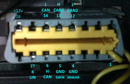

Scorp 3, Вот,мой разьем.
Значит на дорестайле есть + с замка. Зачем - загадка. Как такой провод разъем ОБД дает воткнуть? Ну да ладно. дает, значит дает.

Scorp 3, Ну в разъёме же штырёк,и проводок тож штырёк ,скрутил потуже(даже не лудил,думал сначала,а он влетел как там и было),так и оставил.

Сообщение от Scorp 3
рестайл - нет с замка, +12v только постояный на 16.
А вот 7-го у меня нет. CAN2- медиа нав.

Уже выяснили. Распиновка ОБД рестайл/дорестайл разная. Еще в 2015 году, когда расписывали новшества рестайла, читал что-то типа "теперь на Дастере полноценная CAN шина", из чего можно сделать вывод, что они должны отличатся. Глубоко вопрос не изучал. Фото моего ОБД на рестайле выложил пару страниц назад.
Значит на дорестайле есть + с замка. Зачем - загадка..
Вообще не загадка. Просто нашёлся один умный конструктор из всех и решил, что данный выход хоть для видеорегистратора сгодится, хоть для мультитроникса.
P.S. Твоё решение - подключать мульт к лампе бардачка, а при необходимости переключать тумблером на постоянное питание от OBDII весьма мудро и достойно подражания (особенно, при условии, если к лампочке можно подключиться к патрону, т.е. не взрезая изоляцию).
