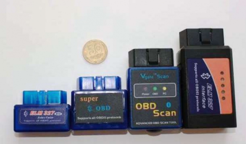

Раньше хотел мультитроникстеперь хочу , ELM327 Bluetooth Super Mini ,
Mini ELM327 BLUETOOTH V1.5 , ELM 327 MINI Bluetooth, ELM327 Bluetooth (сканер ELM 327 Bluetooth) Я ТАК ПОНЯЛ РАЗНИЦА ТОКО В РАЗМЕРАХ ну и цене. Да и цены у них адекватные (теперь есть повод поменять телефон)

Re: Нештатный бортовой компьютер
Сообщение от ruslan555
Разница с МК огромная - МК сам оживает, стоит только завести машину, а тут каждый раз нужно устанавливать связь, просто иметь смарт всегда с собой... кроме того МК установлен стационарно, а чтобы посмотреть данные со смарта нужно постоянно доставать его, включать экран, отвлекаться... Не, это совершенно разные устройства. Блютус адаптер хорош только ошибки посмотреть, не более того.
