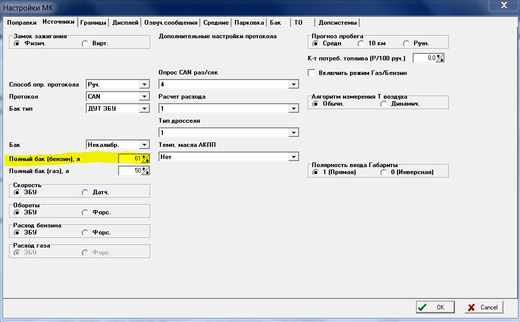

При заправке до полного всегда показывает 49л.Не могу понять-так настроен датчик или это что-то другое?Кто может подсказать?Мульт-С590.
У мультитрониксов есть возможность тарировки физического датчика.
В инструкции видел.

Физические датчики в каждом конкретном автомобиле имеют небольшие отличия в электрических параметрах. Поэтому для точности бывает необходимо калибровать показания физического датчика, чтобы привести электрические показания в соответствие с показаниями компьютера.
Хотя в начале диалога я должен был спросить подключен ли физический датчик к бортовому компьютеру. Или показания вычисляются из данных по расходу от форсунок.

Просто надо проверить/выставить кол-во бензина в полном баке.
Скорее всего Мульт-С590 настроен: получать уровень по CAN (OBD) шине, т.е. 49л это что видят и считают мозги машины = больной вопрос: как Дастер видит и отслеживает уровень.
Возможно немного погнут поводок датчика вследствие заливка бака по горлышко.
Имхо: не критично, наплевать.

У меня под горловину вообще 52 литра показывает. Тарировал два раза.
