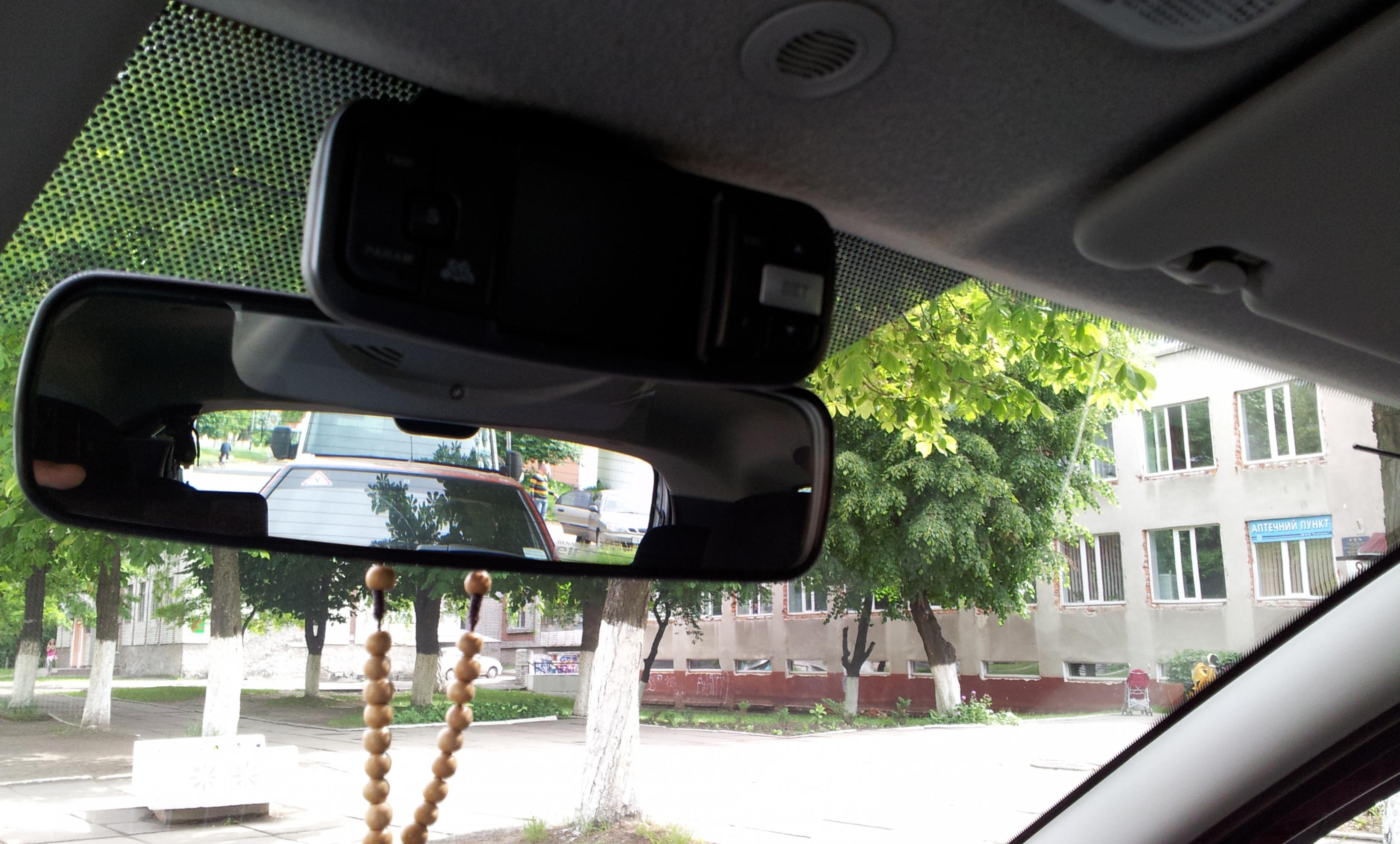

lex1187, А ночью не мешает в зеркало заднего вида смотреть из-за источника света?
Не мешает. Да и света там практически нет, фон черный, также функция притухания от габаритов срабатывает.

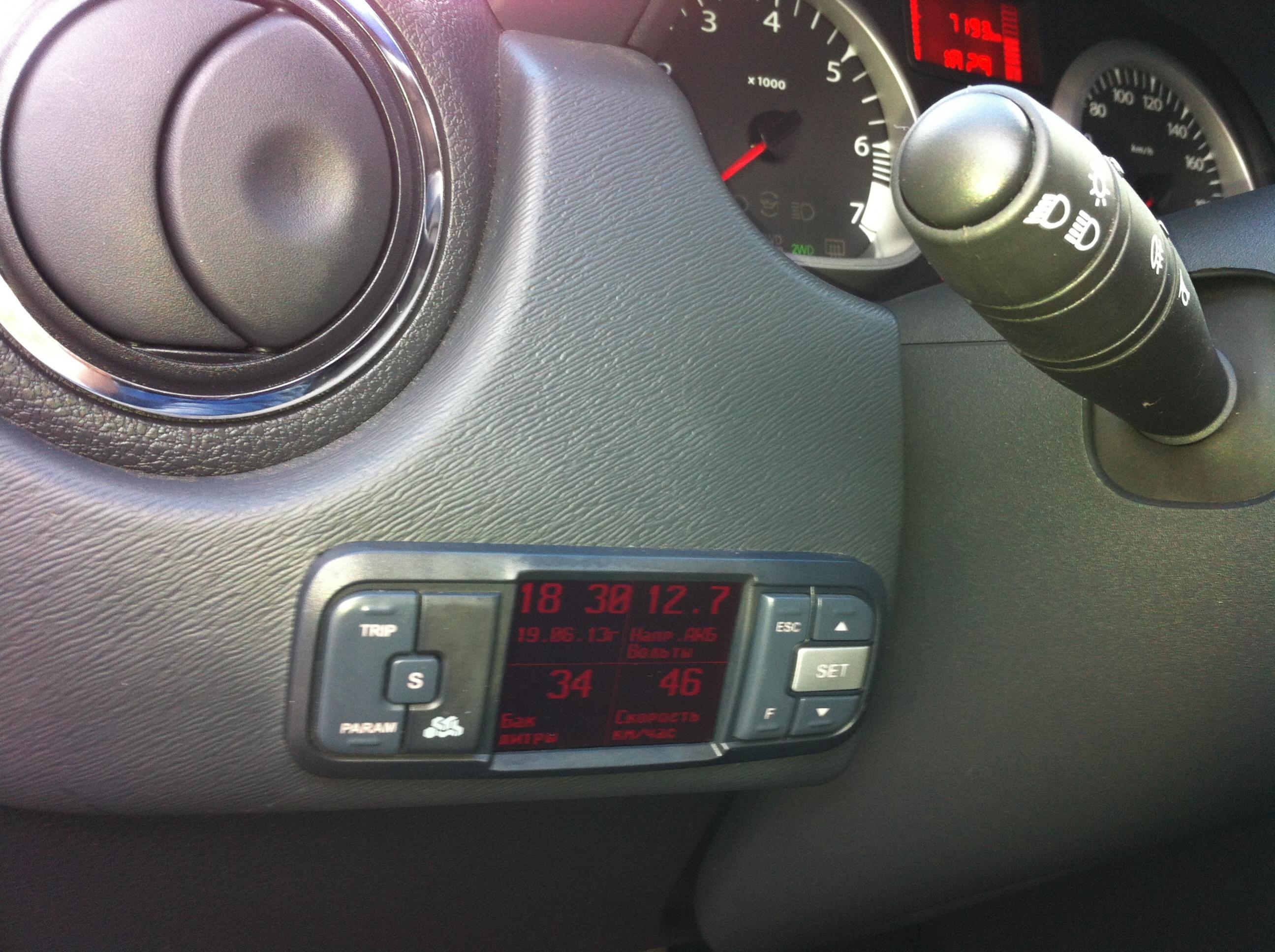

Хитрый косячок, надо глянуть что у меня там стоит, в связи с установкой ДХО тоже хочу провод к габаритам подцепить для изменения яркости. А то тут ночью поехал - МК стал мешать своей высокой яркостью, пришлось на ходу лезть в меню и вручную уменьшать.
На 1031 это можно было просто кнопкой SET сделать, но тут новая концепция "все через меню" в связи с усложнением аппарата. Быстрая установка яркости и отключение парктроника в одно касание стали из "жертвами" этой концепции.
u313, можно же притухание яркости по времени поставить. У меня с 20.00 до 06.00 яркость на 1, вроде комфортно (установлен слева от торпедо)
Также можно изменение яркости воткнуть в горячее меню, конечно будет не одной кнопкой как на 1031, но тоже довольно быстро))))

Спасибо за инфу, но мне проще за 20мин вывести и припаять проводок, чтобы вся приборка притухала в любое время суток при включении габаритов. Никто не подскажет случайно, какой провод на левом подрулевом на габариты идет?
Если на разъеме то В1, но лучше на Предохранителе F19 или F18

Спасибо, сейчас смотрел по логановской схеме (для дастера человеческой пока так и нет), там так же - синий проводок на В1. К предохранителям лезть дальше, а тут два винтика открутил, кожух скинул и вот оно. Я и "зажигание" туда же припаял.
И таки да, поэтому сразу не подключал к габаритам, т.к. не было ДХО. Но чего то надоело, привык уже с Логана, поэтому ДХО поставил и теперь надо проводок подключить.

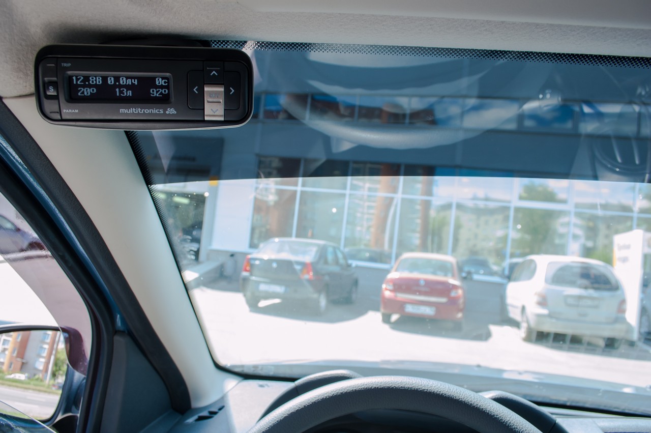

Я поставил слева вверху на ветровое стекло (1031 ГПЛ), шлейф провёл между крышей и обшивкой, затем по стойке, и за уплотнительной резинкой передней правой двери, затем под бардачком, и в отверстие над диагностическим разъёмом в бардачок. Провода тоже нигде не болтаются, но родной скотч от жары наполовину отклеился. Похоже, надо покупать правильный скотч (3М который).
Кстати, в диагностическом разъёме обнаружил плюс, который включается вместе с замком зажигания (правый нижний контакт). В самОм разъёме OBD2 этот контакт отсутствует (у мультитроникса). Так что можно оттуда попробовать взять управляющий +12 В для физического замка компа.

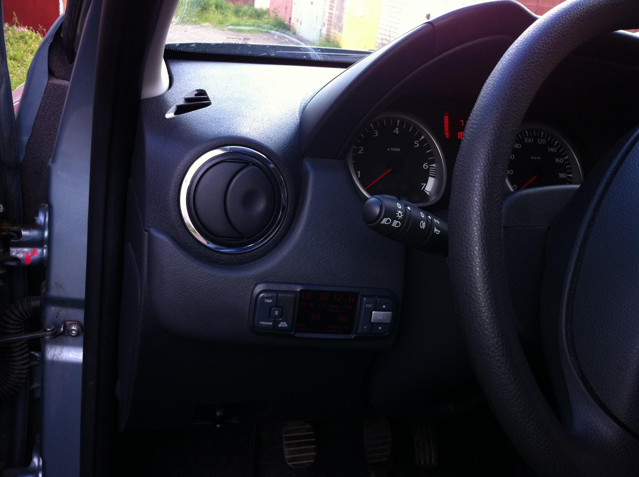

Ставил на панель слева, не понравилось... Поставил в центральную нишу, правда до заглушки всё руки не доходят. С прокладкой провода повозился чуток, но зато теперь устраивает всё.

Я поставил в левый верхний угол лоб. стекла ,приклеил на скотч который был в комплекте У меня 731. Пользоваться удобно ,но сегодня сильно нагрелось стекло от солнца и комп. отклеился,повис. Скотч остался на стекле, а клей на кронштейне. Вывод- надо сразу ставить другой скотч.
Сделал также, но сразу прилепил на 3М скотч + у меня еще полоса тонировки на лбу, ничего не отваливается.

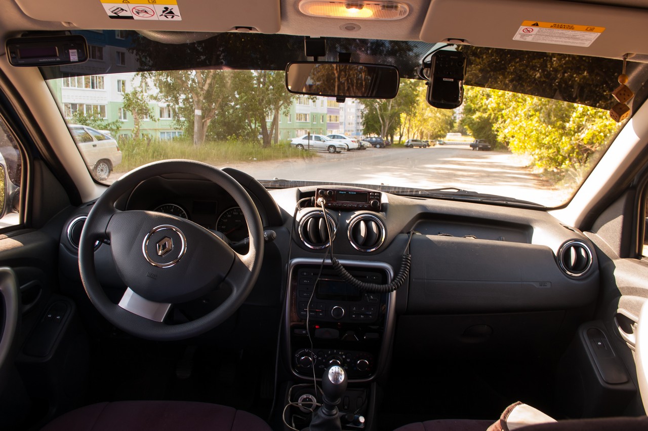

Здравствуйте!!! Вот мой способ установки ТС 750 ...

И ещё фото!!!

Игорь 67, Почему-то мне кажется, что в процессе управления автомобилем смотреть на размещённый в этом месте комп будет неудобно... Но это на мой взгляд

iyago,Особо смотреть и не надо!!! Он много чего озвучевает сам!!! Тем более безопасность, превыше всего!!! И в темное время суток,особо не отвлекает,особенно когда по прямой двигаешься-спица руля перекрывает все "изображение".А средний расход,температуру о.в и т.д. можно проверить и на стоянке(светофор)  .В данной инсталляции нравится всё,кроме угла наклона. Надо было ориентироваться по горизонтали!!! А я сделал по нижней кромки накладки!!!! И теперь визуально правый край б/к чуть ниже левого. Устанавливал дома, сняв накладку с торпедо и по этому не досмотрел!!!!  . Что есть, то есть !!! Прошу не пинать

Молодец. Пинать не будем. Но, на мой взгля, неудобно. Тем более у мульта есть на что посмотреть и в движении. Скорость например. И не только...
Дааа...
С таким успехом,можно и в бардачок поставить

Я так прикрепил...

Так же установил, как lexx1187.
