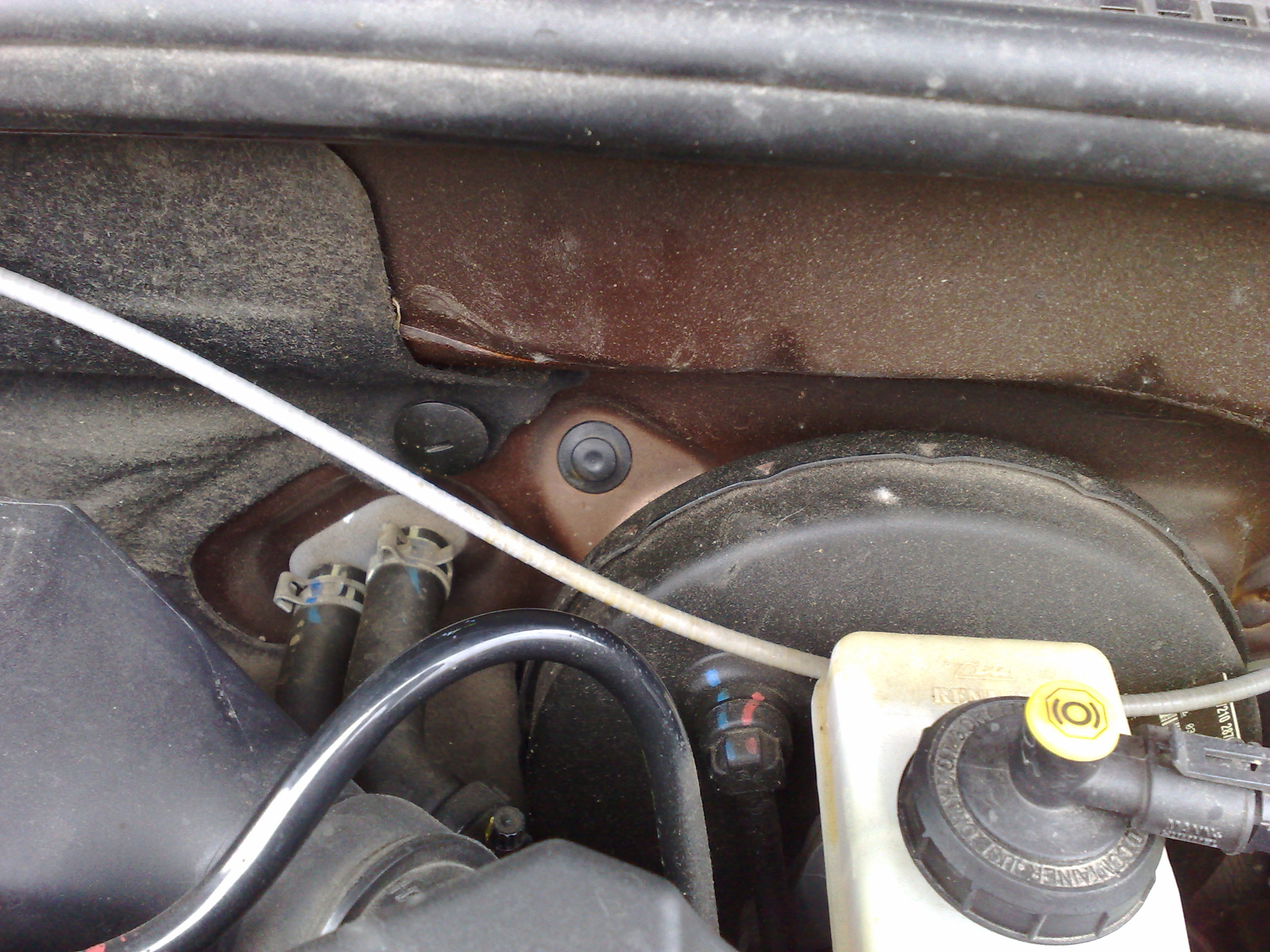

17.10.2013, 00:09

tssl, Нет желания далеко датчик тащить, а где протаскивали провода в моторный отсек? В будущем хочу и предний парктроник к БК прикрутить, заодно датчик перенесу.

Стандартный вариант: через большую резиновую заглушку,справа от вакуумника,где проходит коса от двс в салон.Естественно пришлось нарастить провода от бк к датчику(соблюдая полярность)

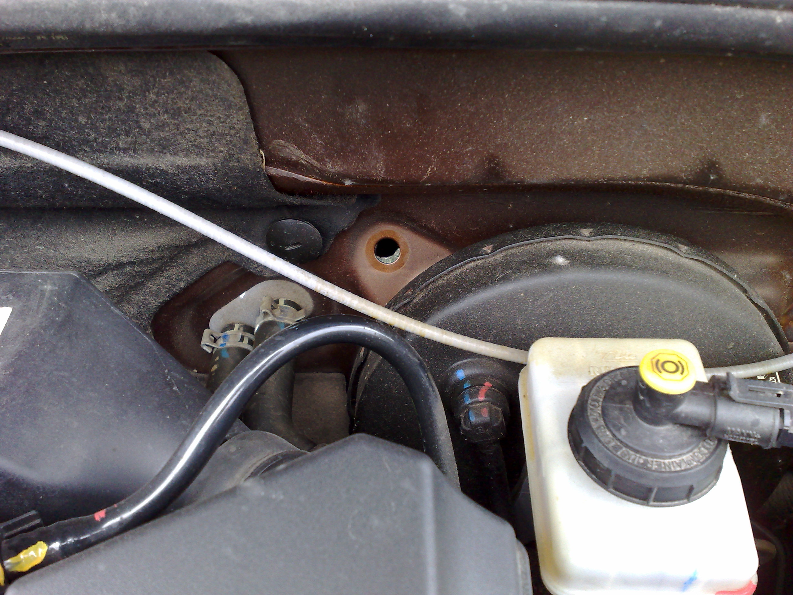

Сообщение от yur-81
Вот через это отверстие!
