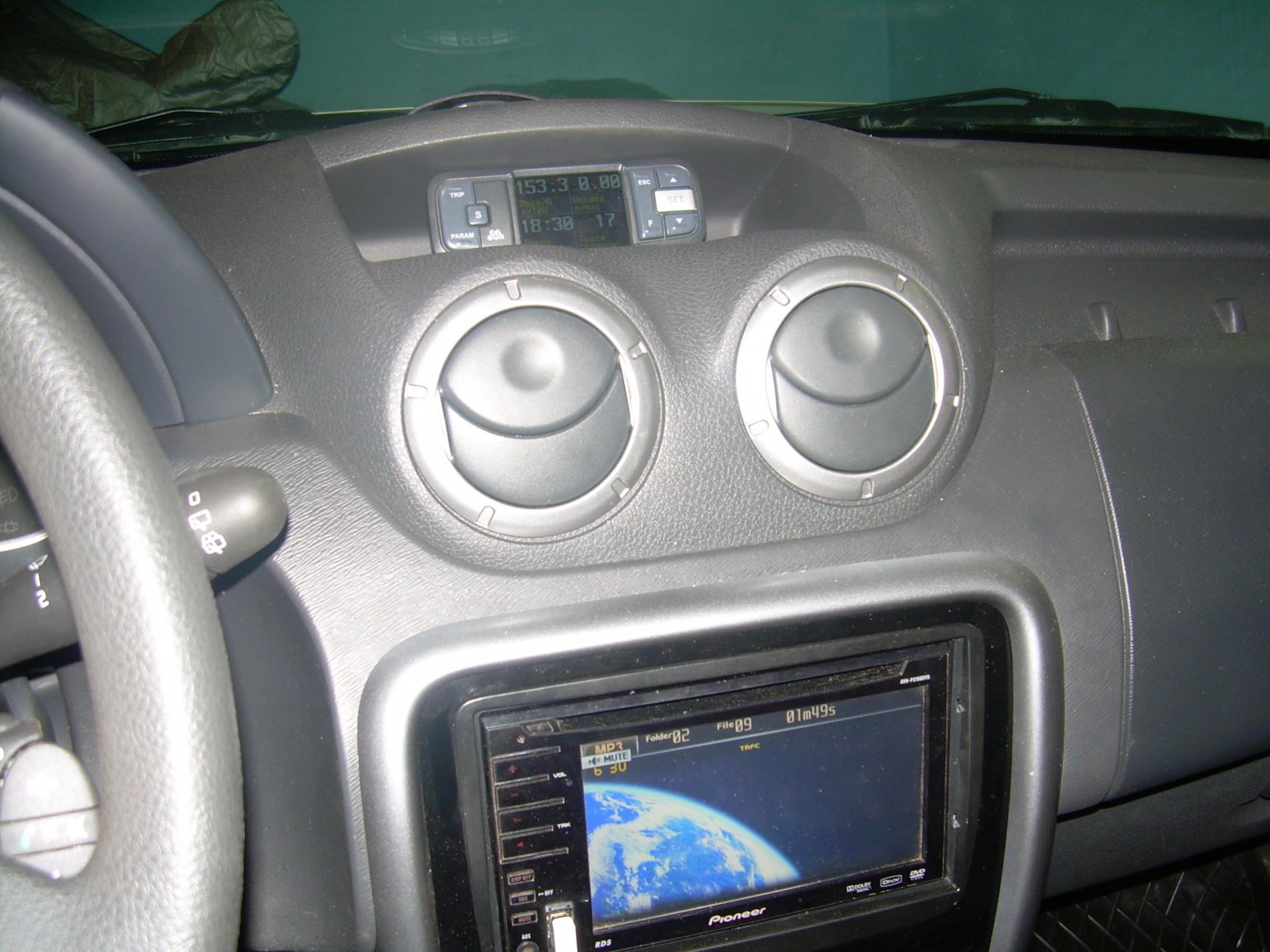

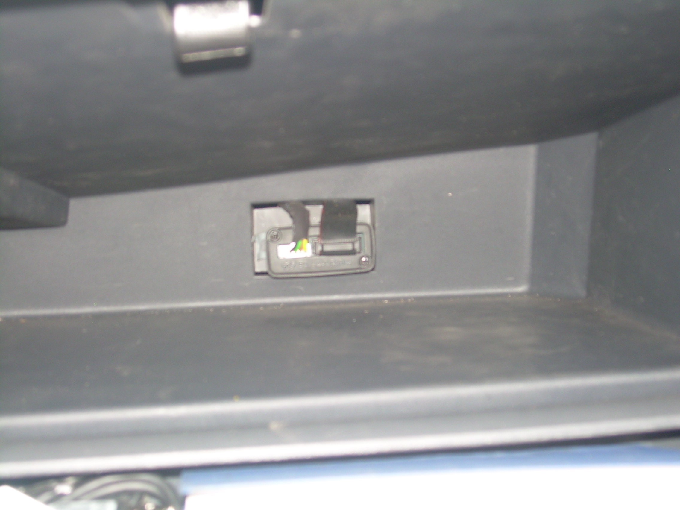

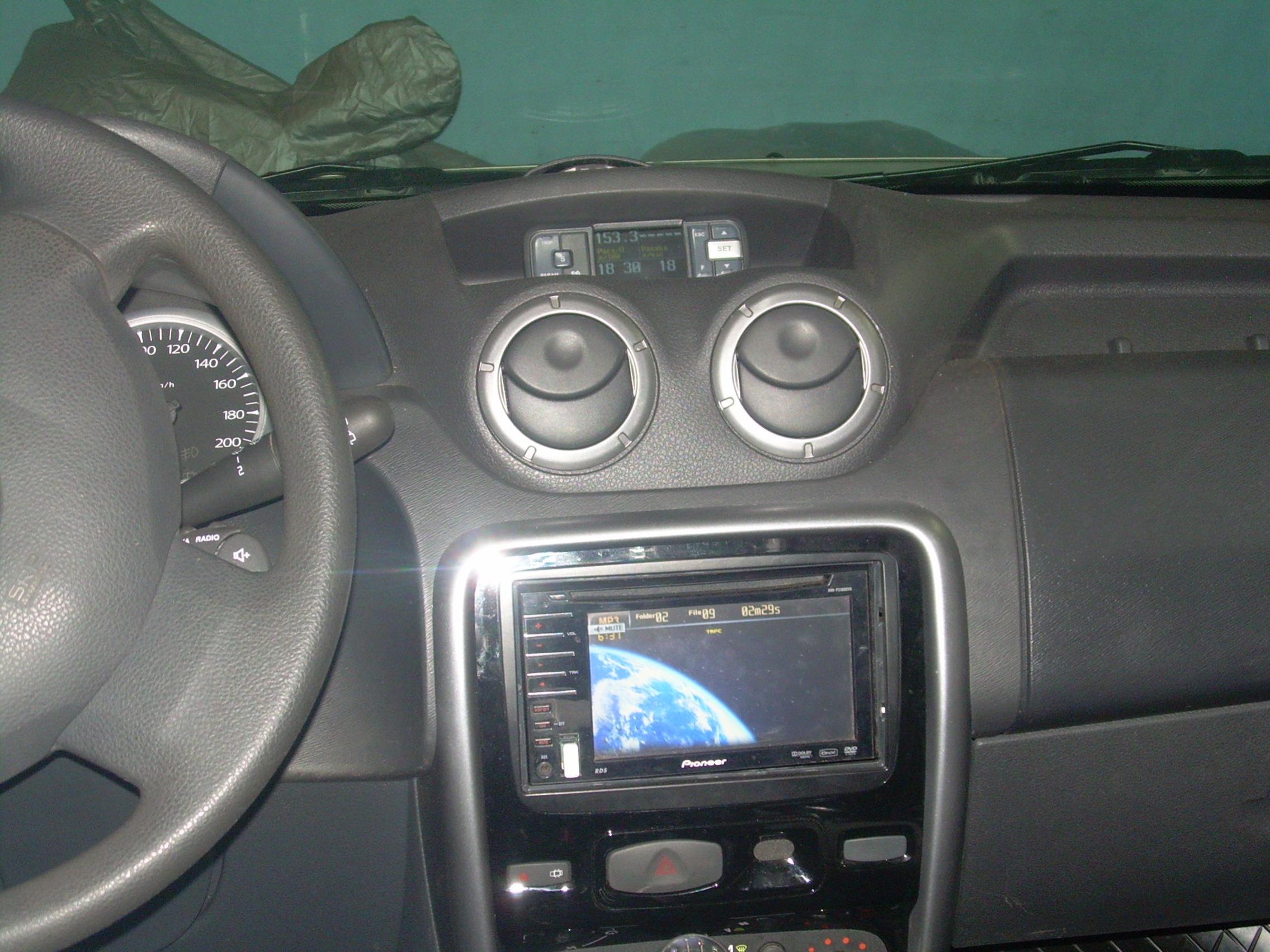

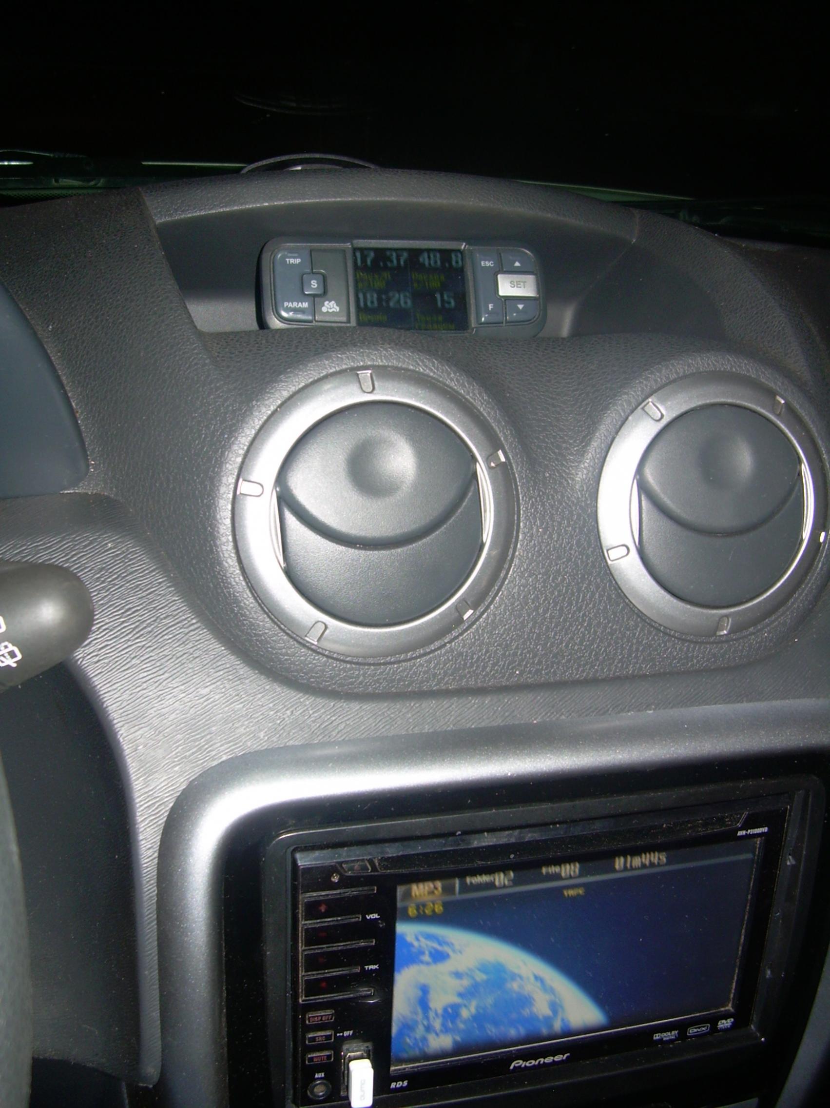

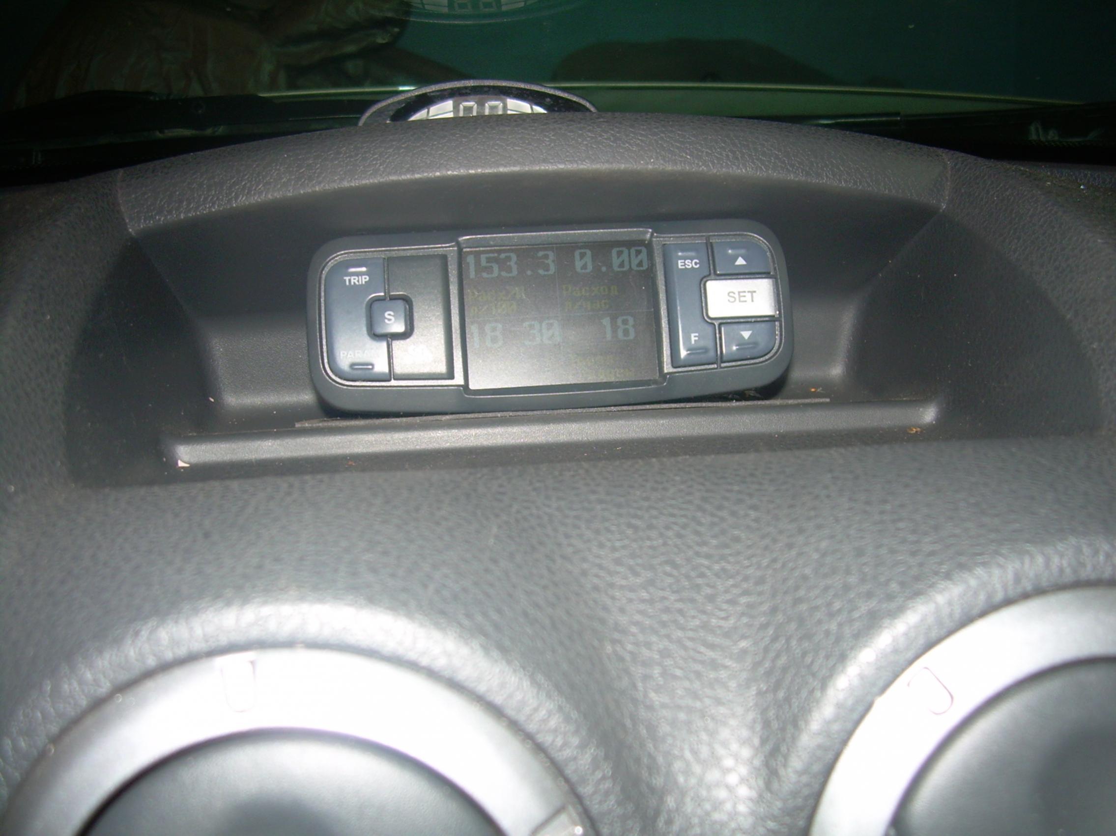

Поставил Мультитроникс tc-750. Вот так выглядит снаружи и вбардачке колодка с подключенным разъёмом.Самое сложное протянуть жгут бк в просверленное отверстие в панели сзади компьютера.

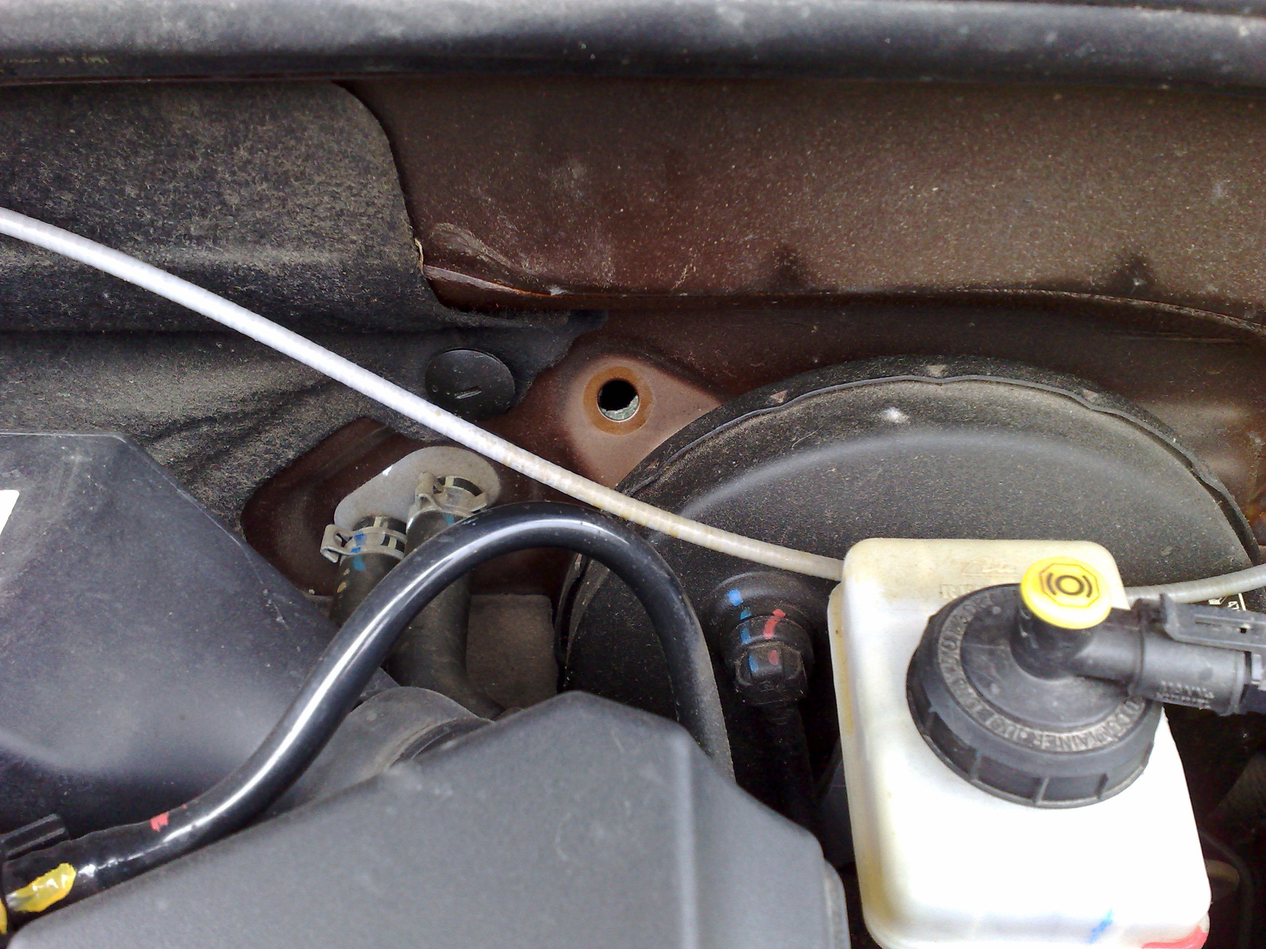

Под капотом,напротив бардачка есть резинка.Проволку вставлял из под капота, в салоне к ней привязывал датчик с проводом и вытягивал под капот.Дальше в гофре проводил в нишу в переднем бампере справа.Датчик закрепил пластиковым хомутом к кузову,внутри бампера.

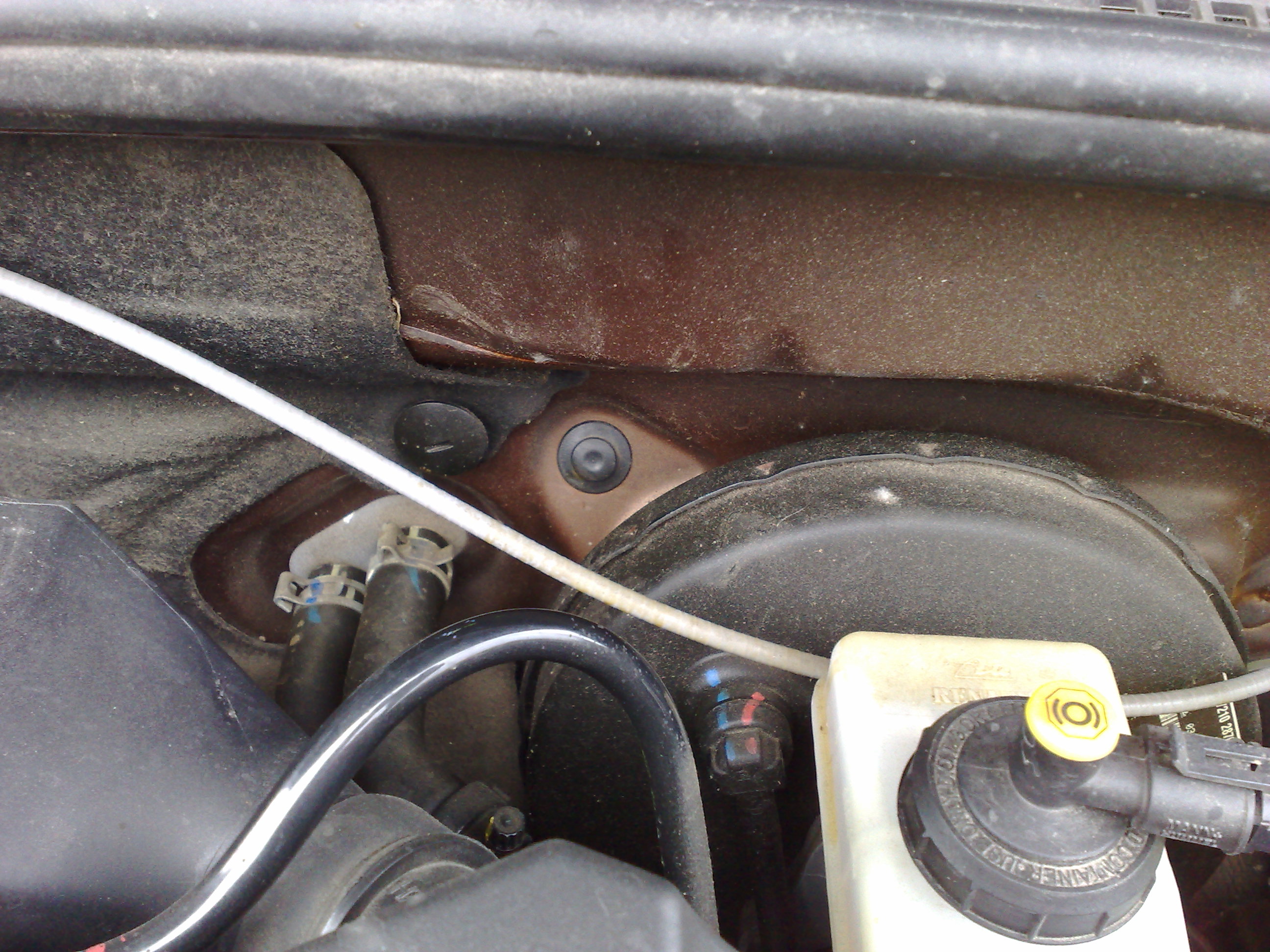

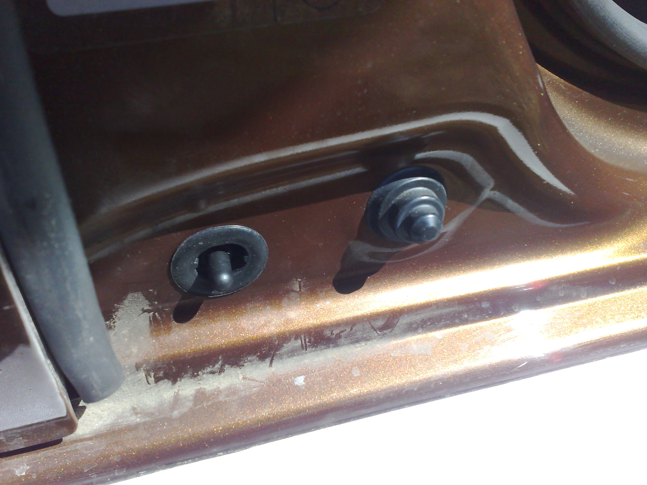

Вот через это отверстие. Но у меня в центр. стойке. В этом месте простоял датчик 4 месяца , врет сильно. Сегодня его перенес на буксир. петлю, время ушло 10 мин. Советую.
