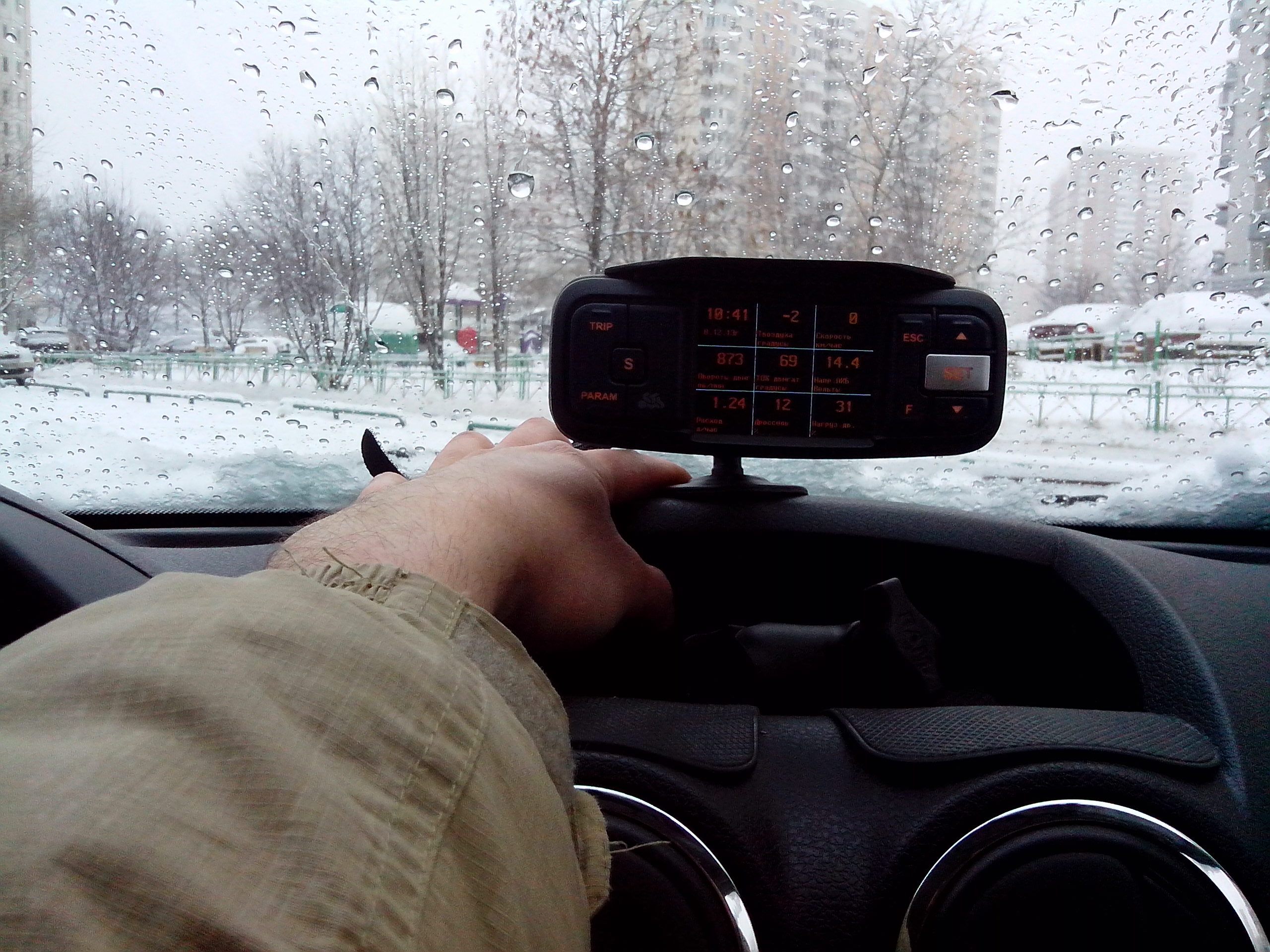

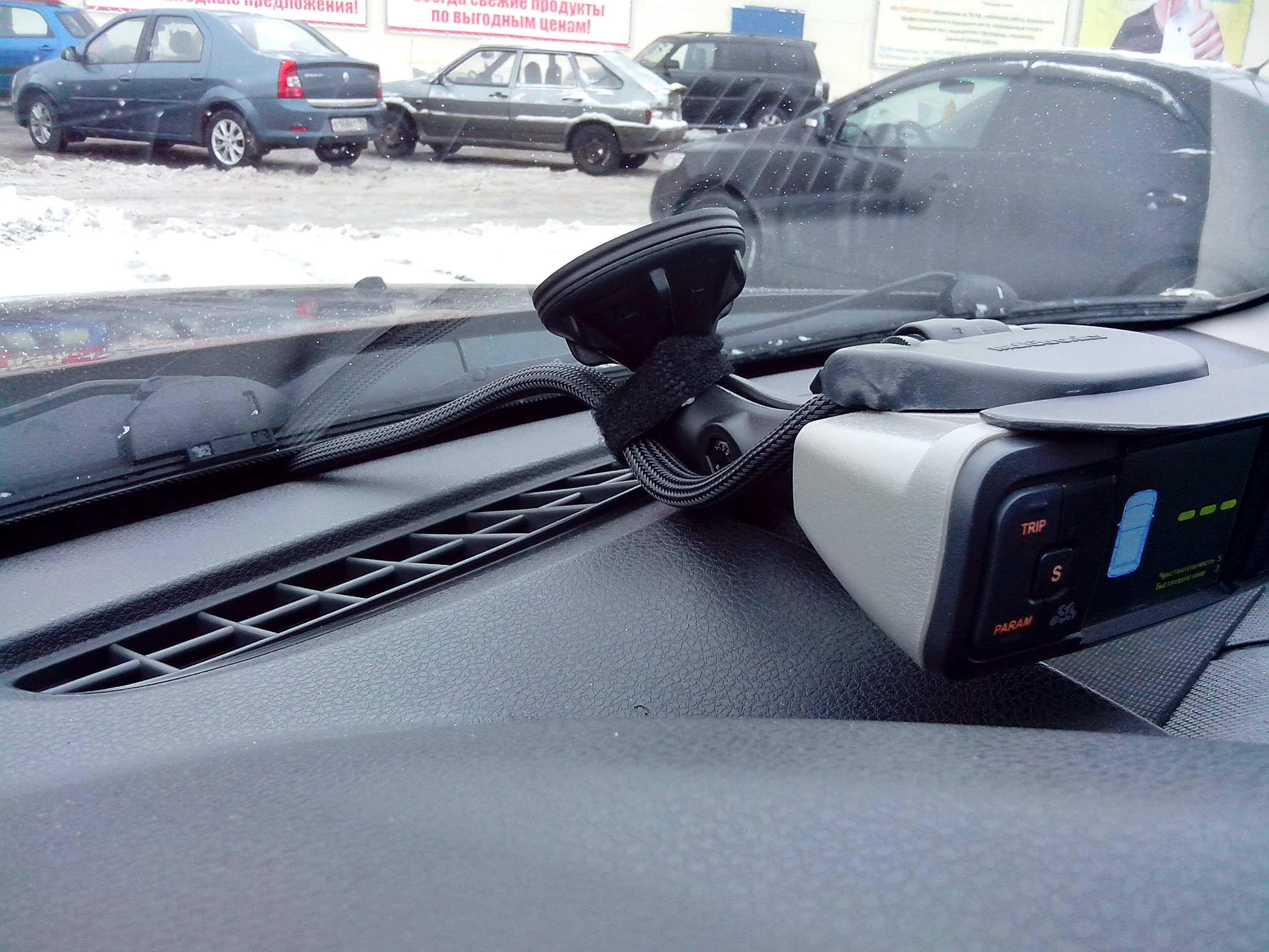

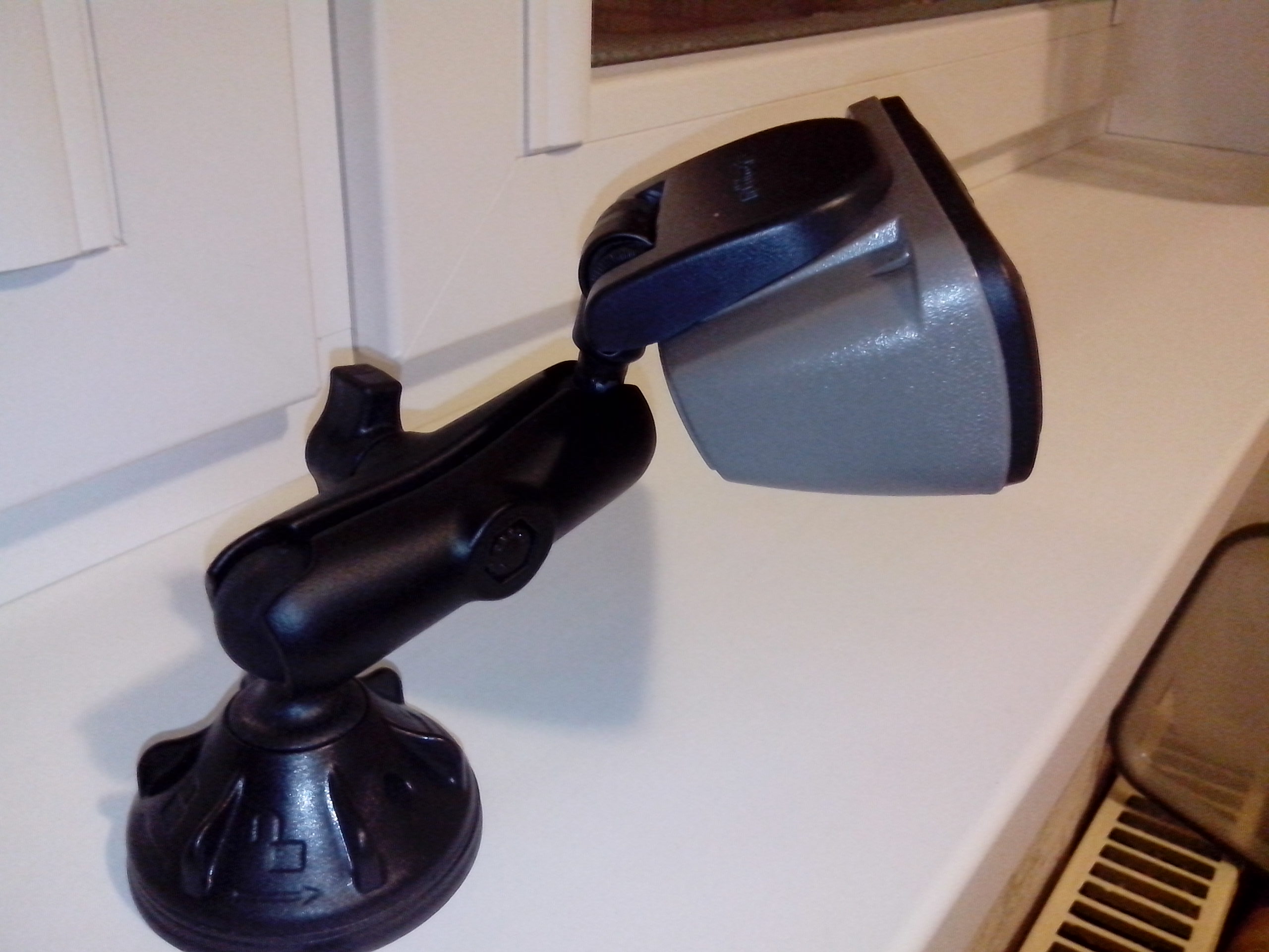

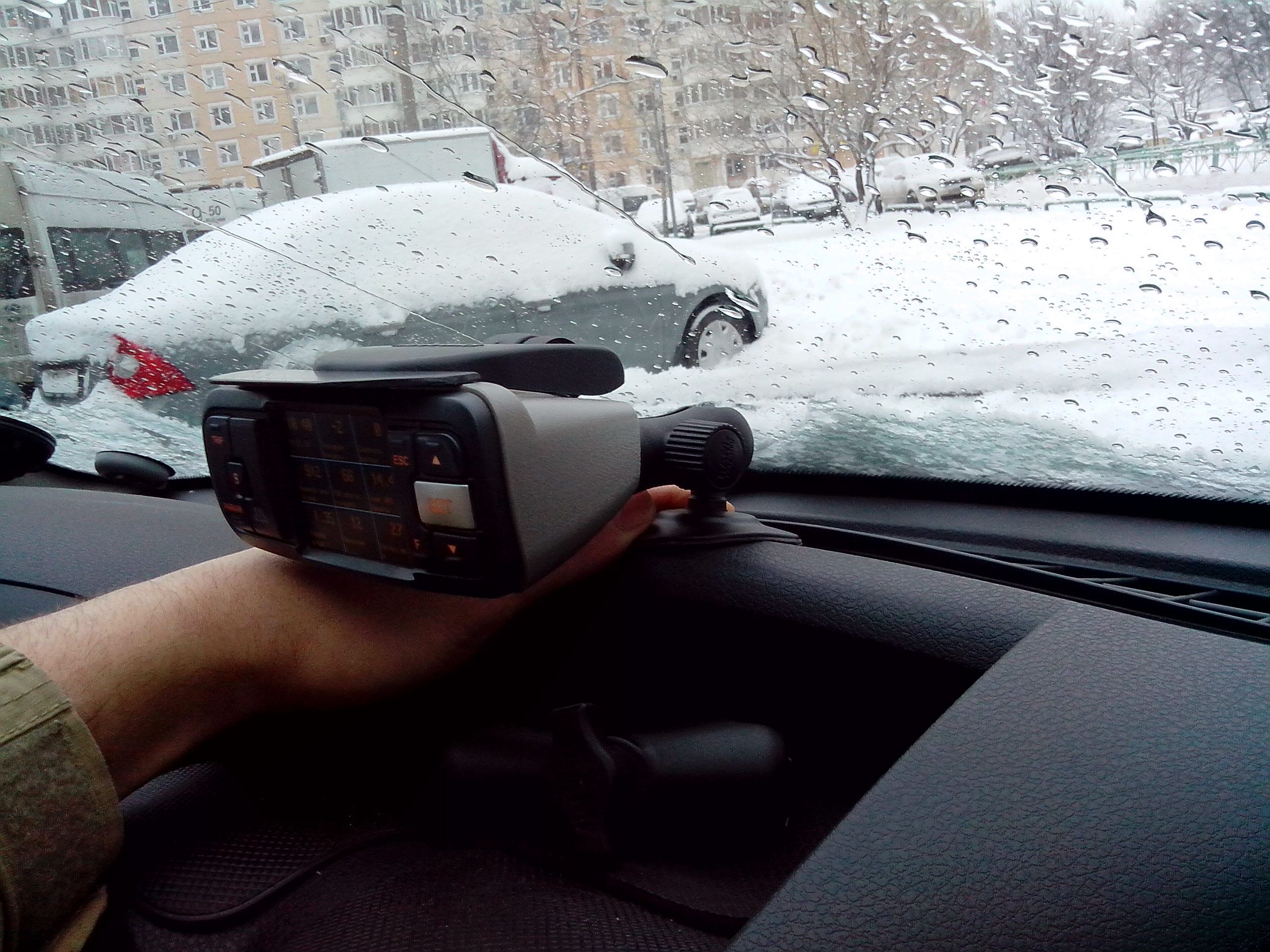

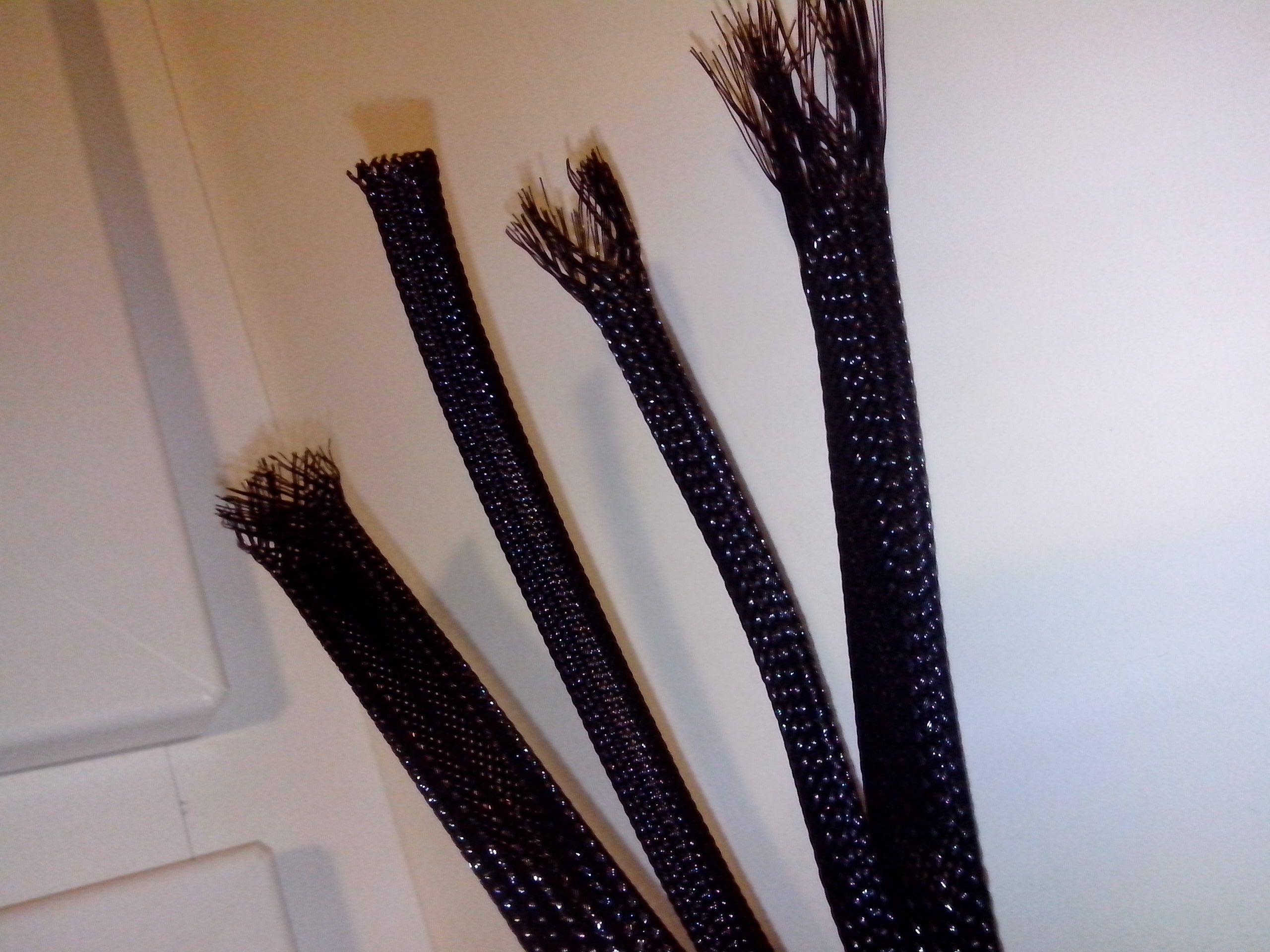

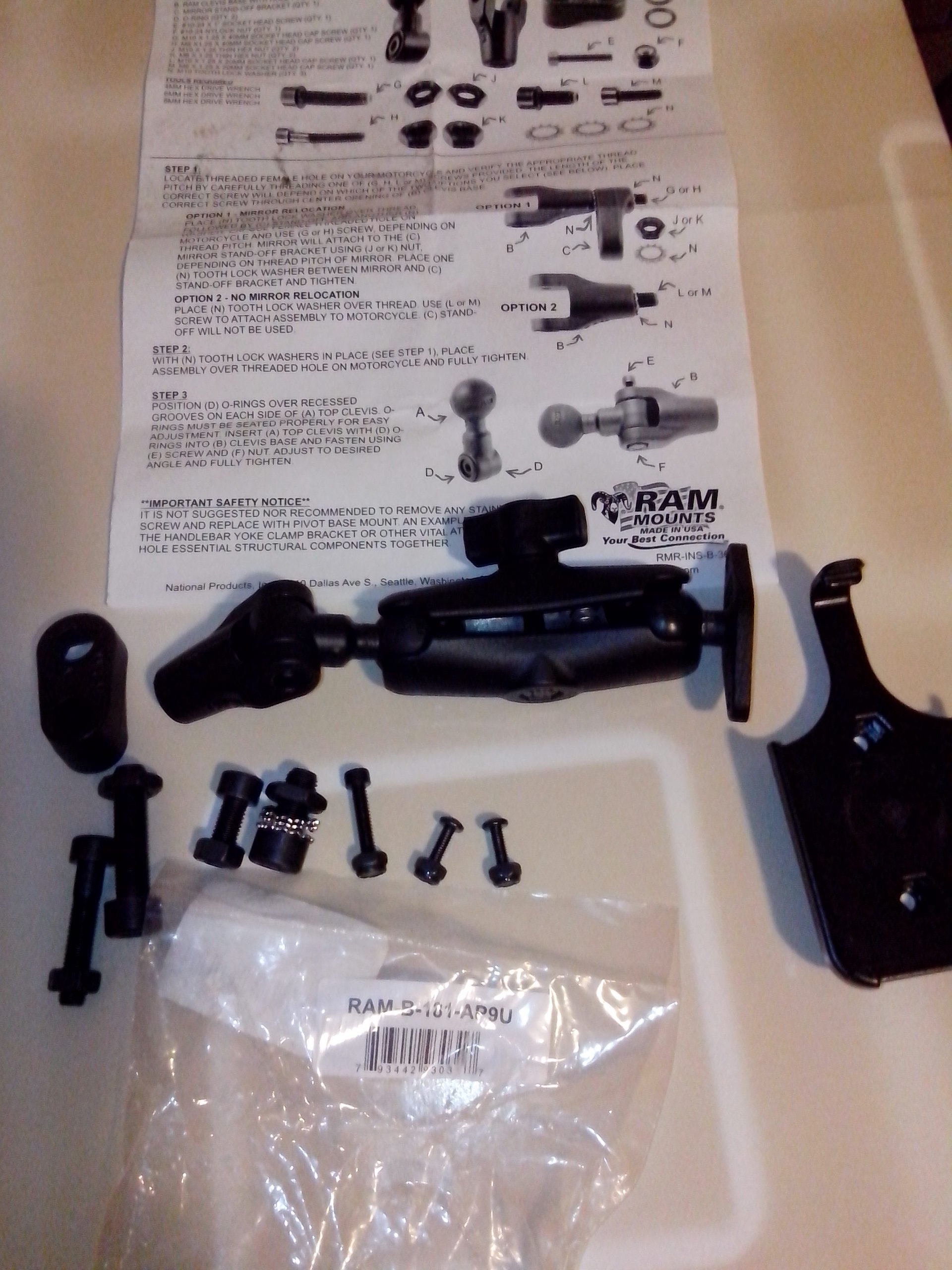

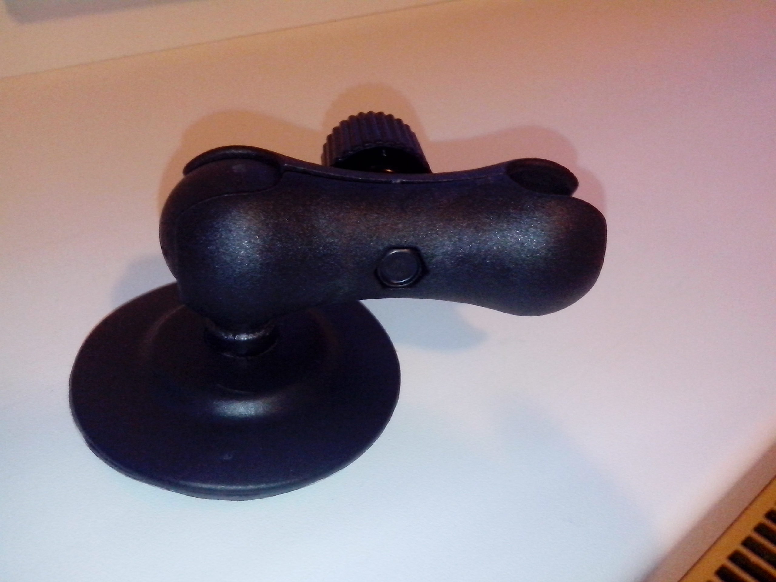

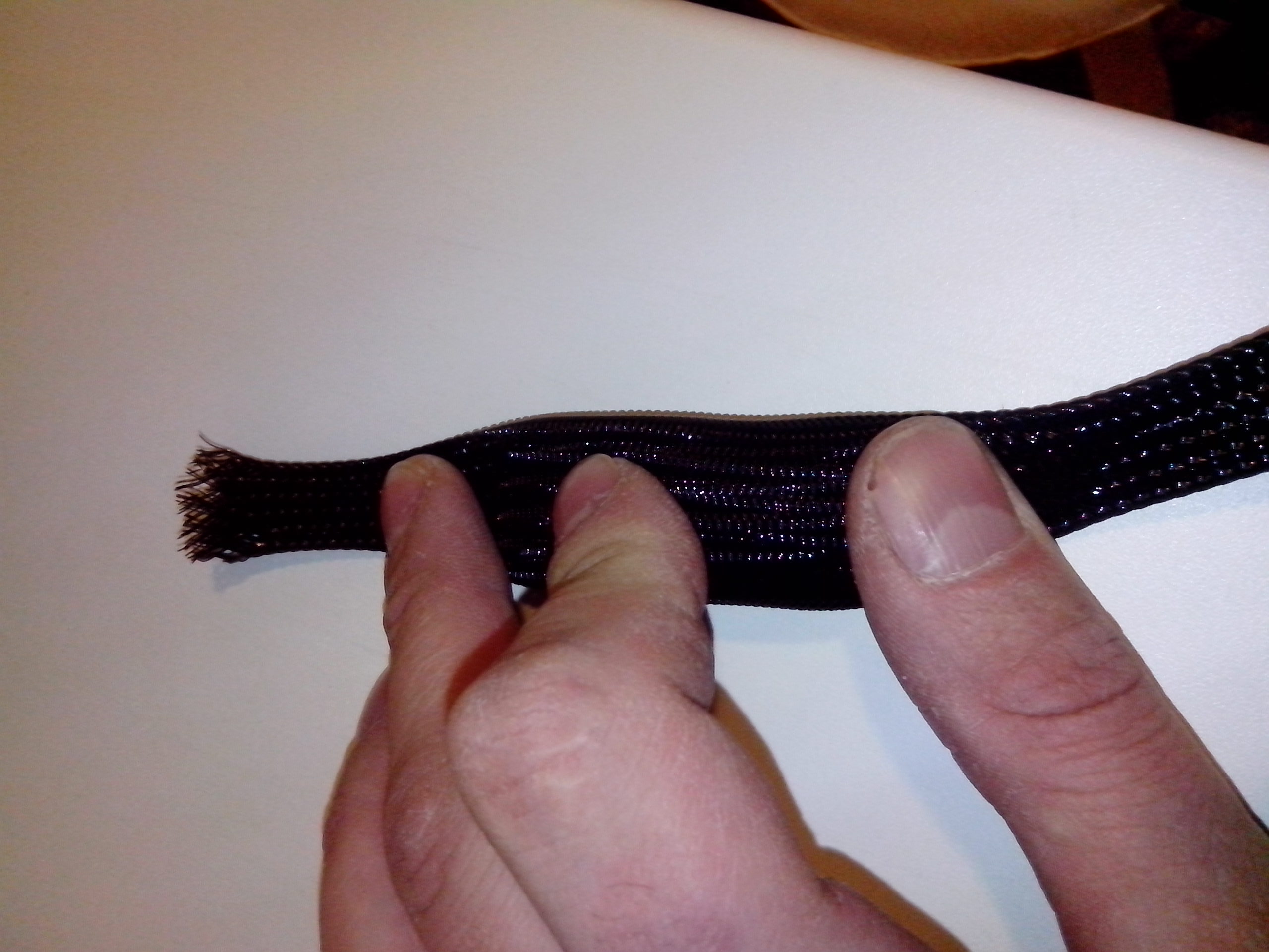

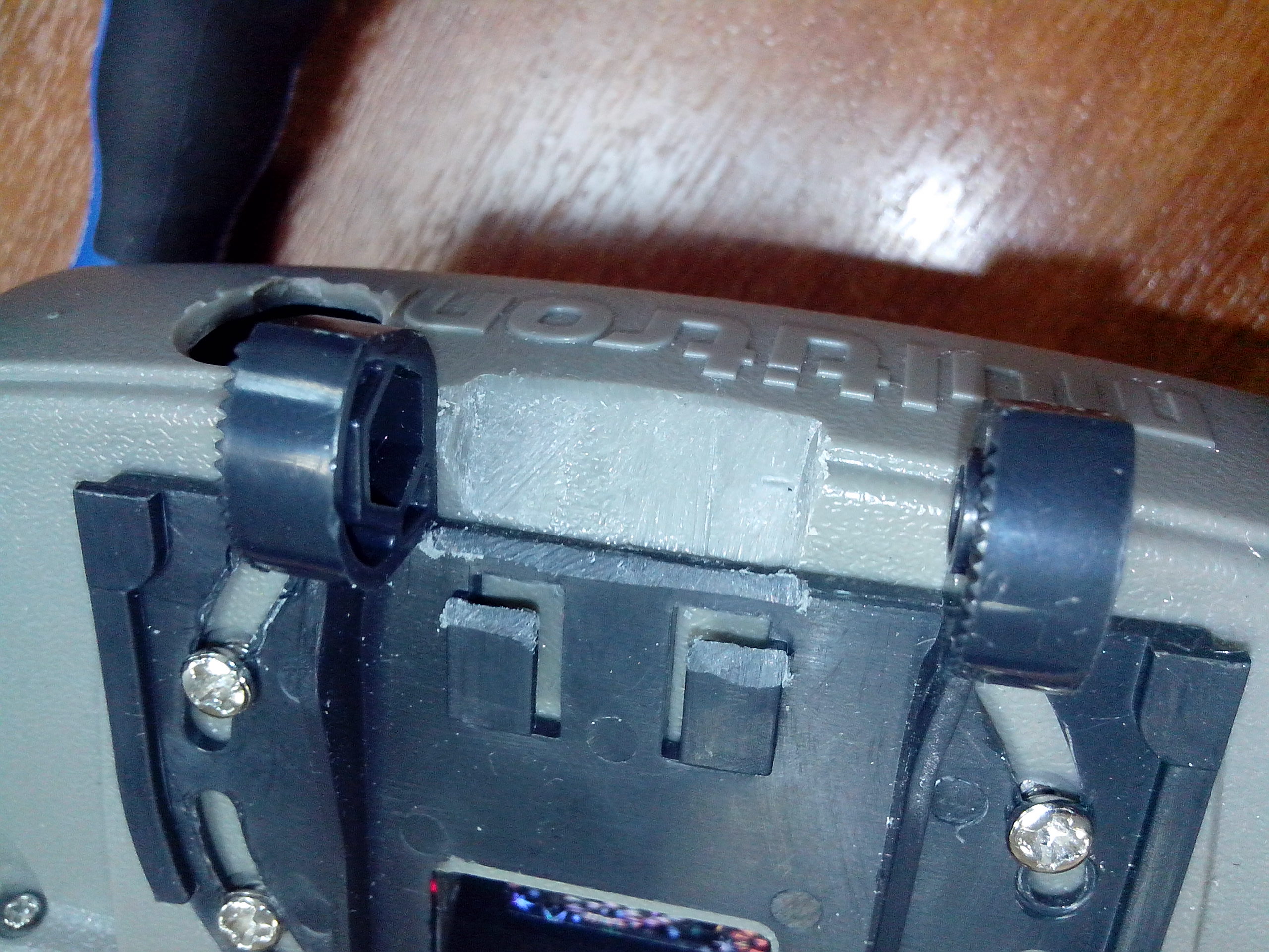

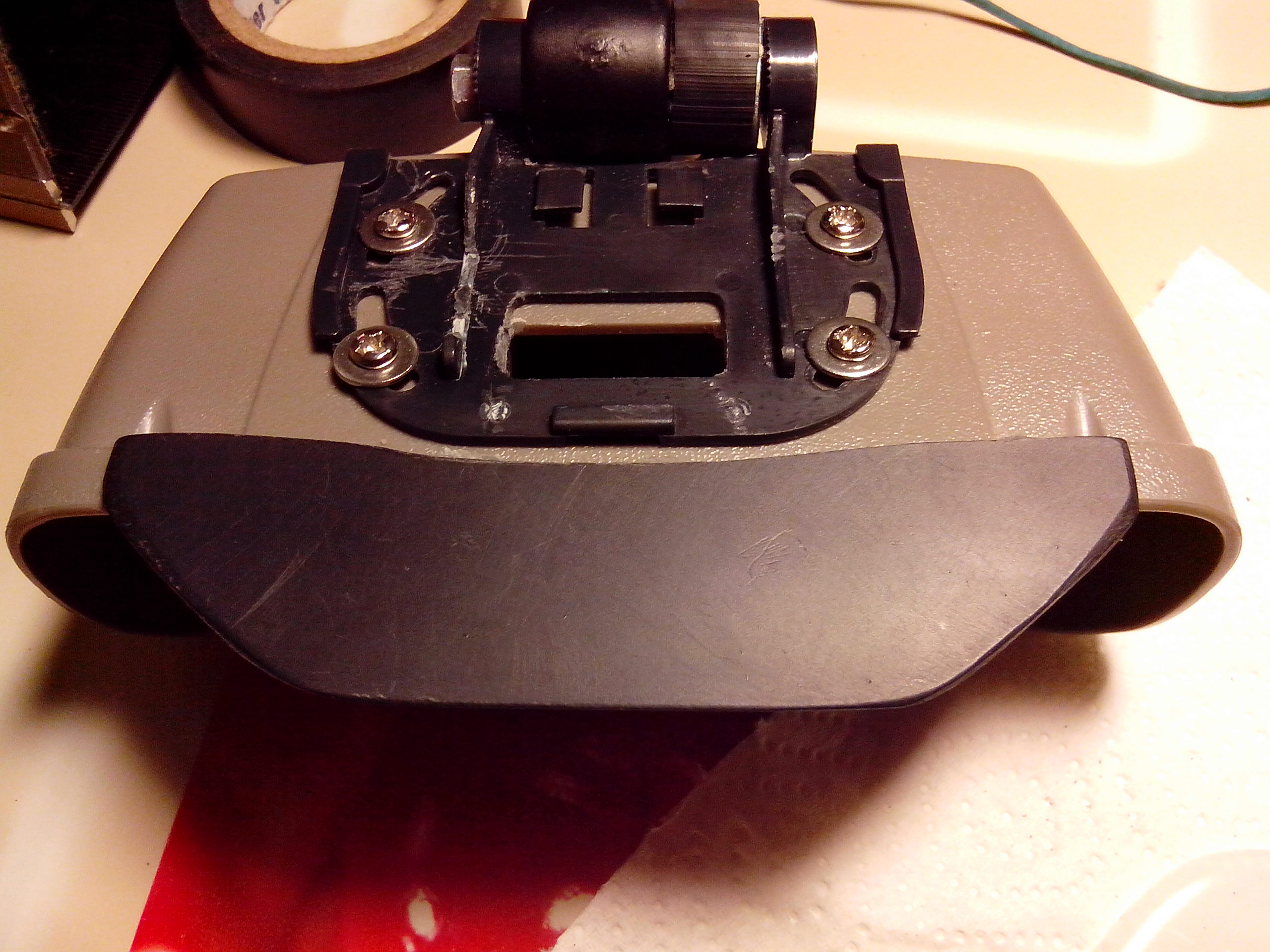

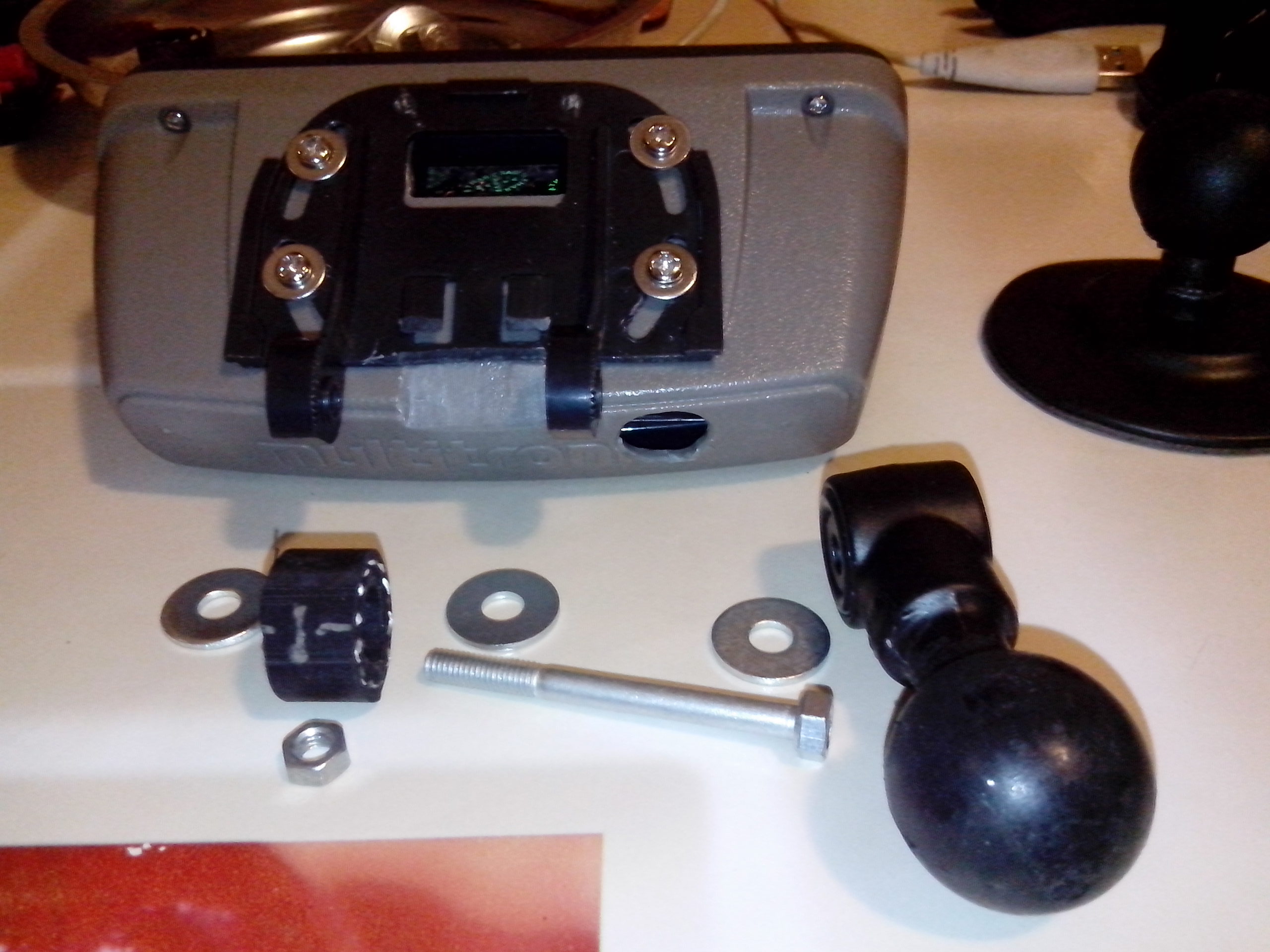

Хочу поделиться вариантом крепления multitronics в машине.
У меня он стоял между зеркалом и потолком. Не устраивало то, что приходилось ломать глаза при просмотре инфы на его дисплее и приборной панели. Хотел его поставить в верхнюю нишу на торпедо, но сейчас ей часто пользуюсь. Поэтому решил собрать из компонентов RAM MOUNT. До этого у меня было крепление этой фирмы для походного навигатора Garmin, очень понравилось, в последствии купил штатное, но RAM оказался лучше.
Задумка такая, для начала буду пользовать с креплением на стекло и определюсь, где будет удобно. Когда потеплеет , поставлю стационарный крепёж (двусторонний скотч) на торпедо. Провода уберу в защитный чулок, вид родных проводов у компа удручает. По размеру чулка пока не определился, купил разных размеров по метру - цена до 25р за метр.

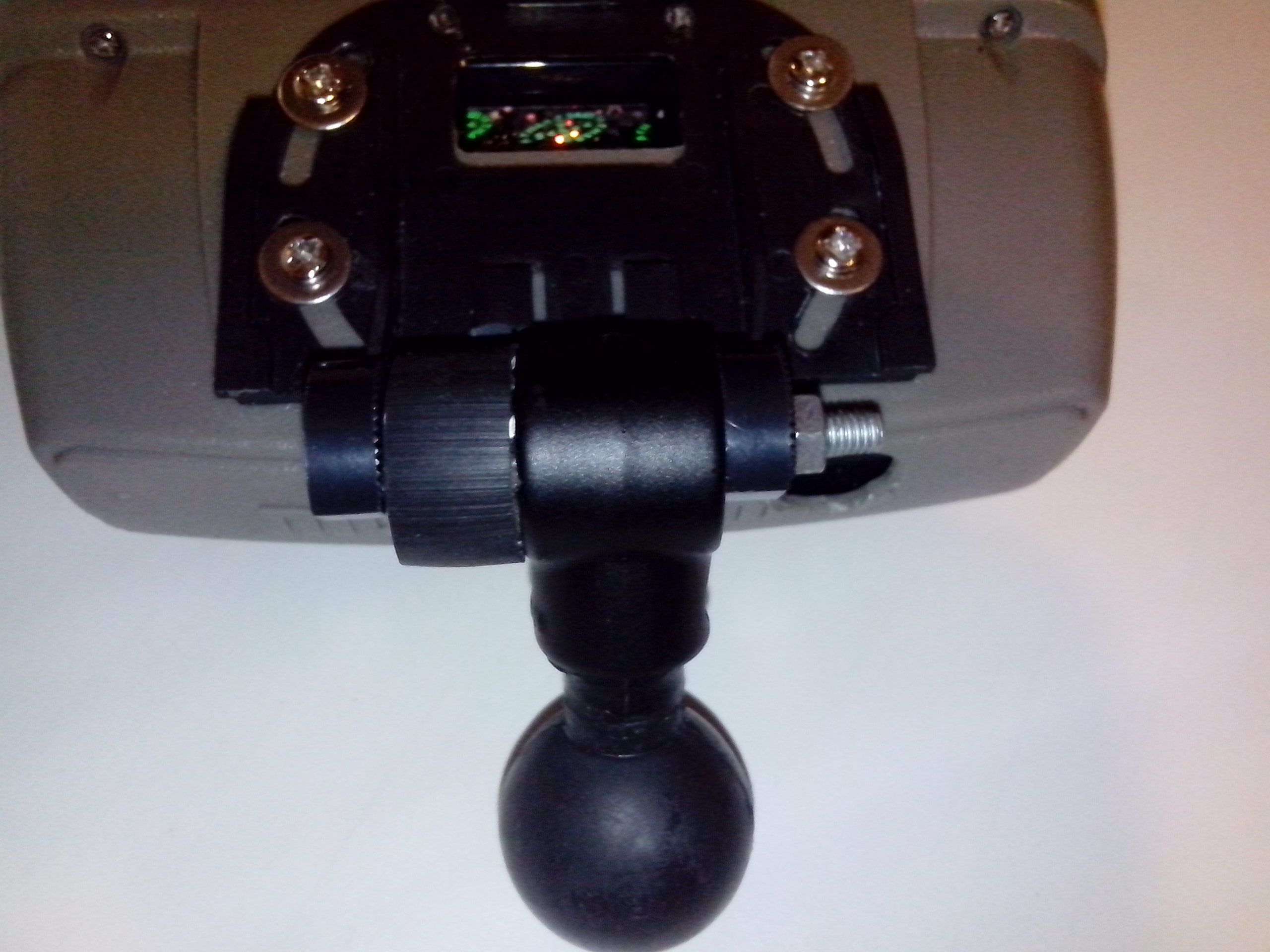

Переделка корпуса компа минимальна, немного напильником для установки ответной части RAM крепления и удалил часть корпуса крышки. Для соединения использовал болт М4х45 (такой нашёл, можно наверное 40) и в качестве втулки использовал кусок шланга. В место шланга можно найти что-то ещё более эстетичное, но пока пойдёт.
Провода выведу из под крышки, но буду определятся по месту. В машину пока не ставил. Как обычно время не хватает!
Много всего написал, но сильно не бейте. Эти фото есть и в моём альбоме с коментариями. Качество не очень, фото с телефона.

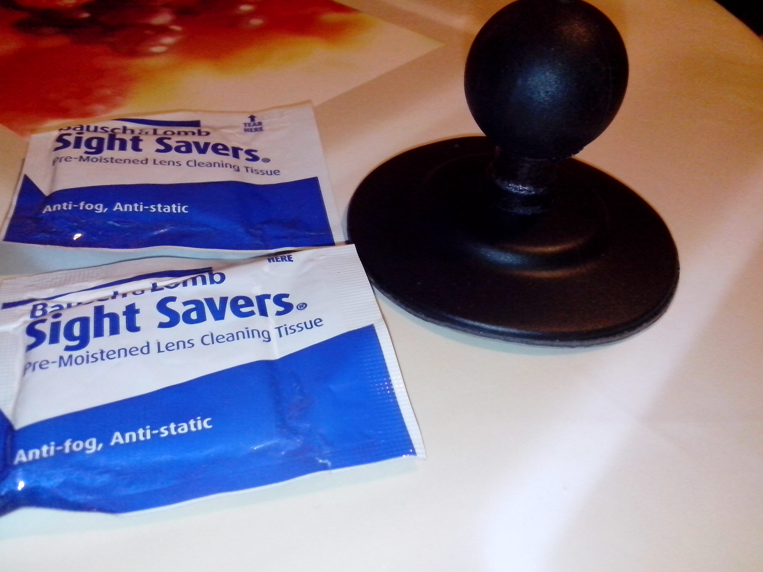

И ещё номера использованных компонентов RAM Mount.
RAM-B-181-AP9U - купил с большой скидкой, так как он для крепления iphon 4
RAP-B-378U (шар с двухсторонним скотчем) - а этот крепёж нашёл в городе Кривом Роге, был в командировке покупал там универсальный крепёж RAM X-GRIP для телефон. Увидел его и понял это, то что нужно для полного комплекта!
RAP-B-224-2U - крепление на стекло, как раз от навигатора Garmin
Наверное все эти компоненты можно было заказать через ebay, но хотелось всё это покрутить в руках, примерить с компом. Надеюсь теперь можно заказывать, зная что подойдёт.
Надеюсь кому нибудь поможет. Установлю в машине, выложу фото.
Сегодня вечером поставил, фото ну очень плохие, поэтому в следующий раз.
Крепёж на стекло очень высокий - поставить куда хотел не получилось.
Но в целом удобнее, чем между крышей и зеркалом. Единственное в стекле отражается экран, нужен небольшой козырёк. Чулок использовал 6-15 мм метра немного не хватает до правой стойки если провода укладывать между стеклом и торпедо.

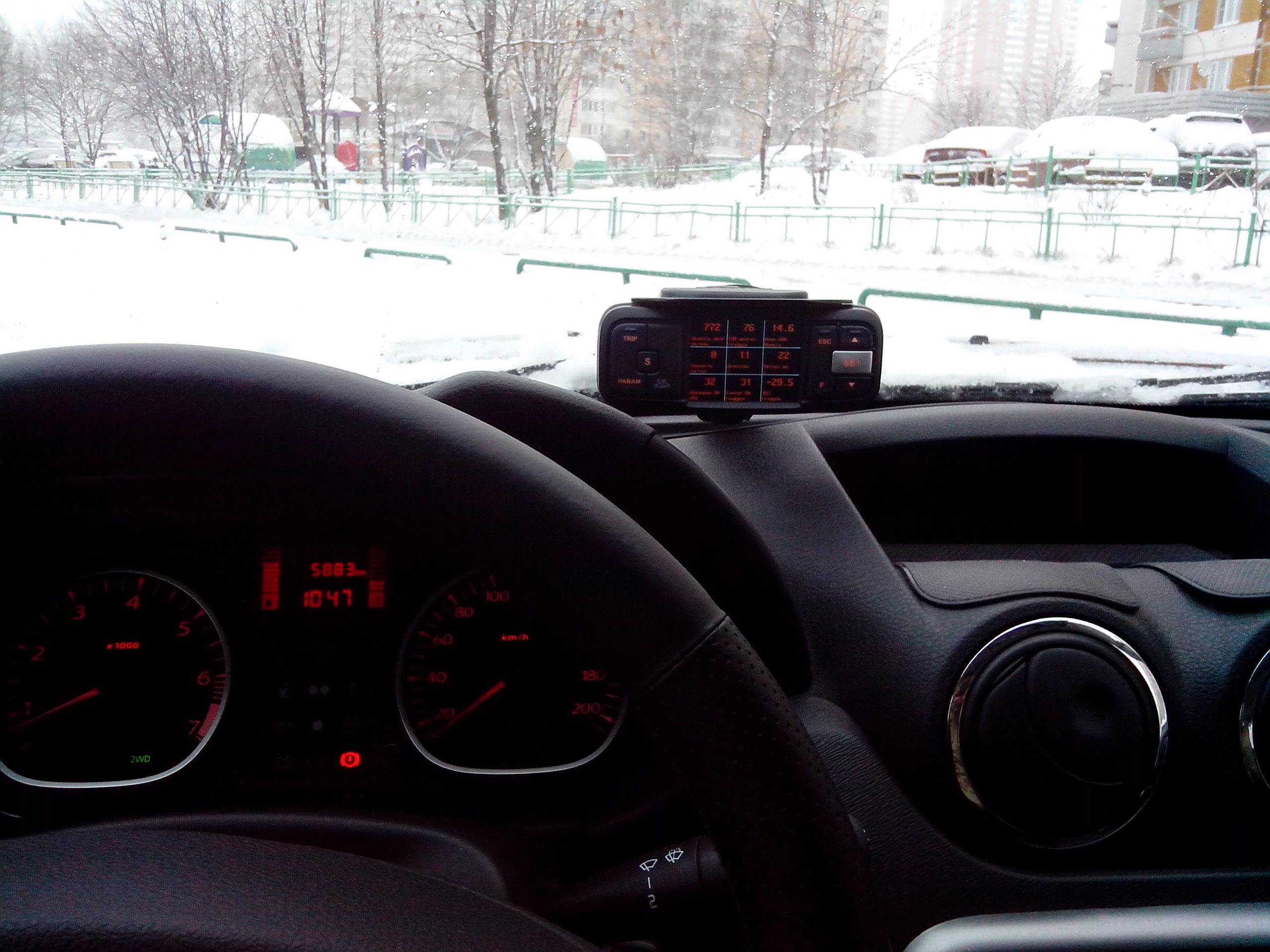

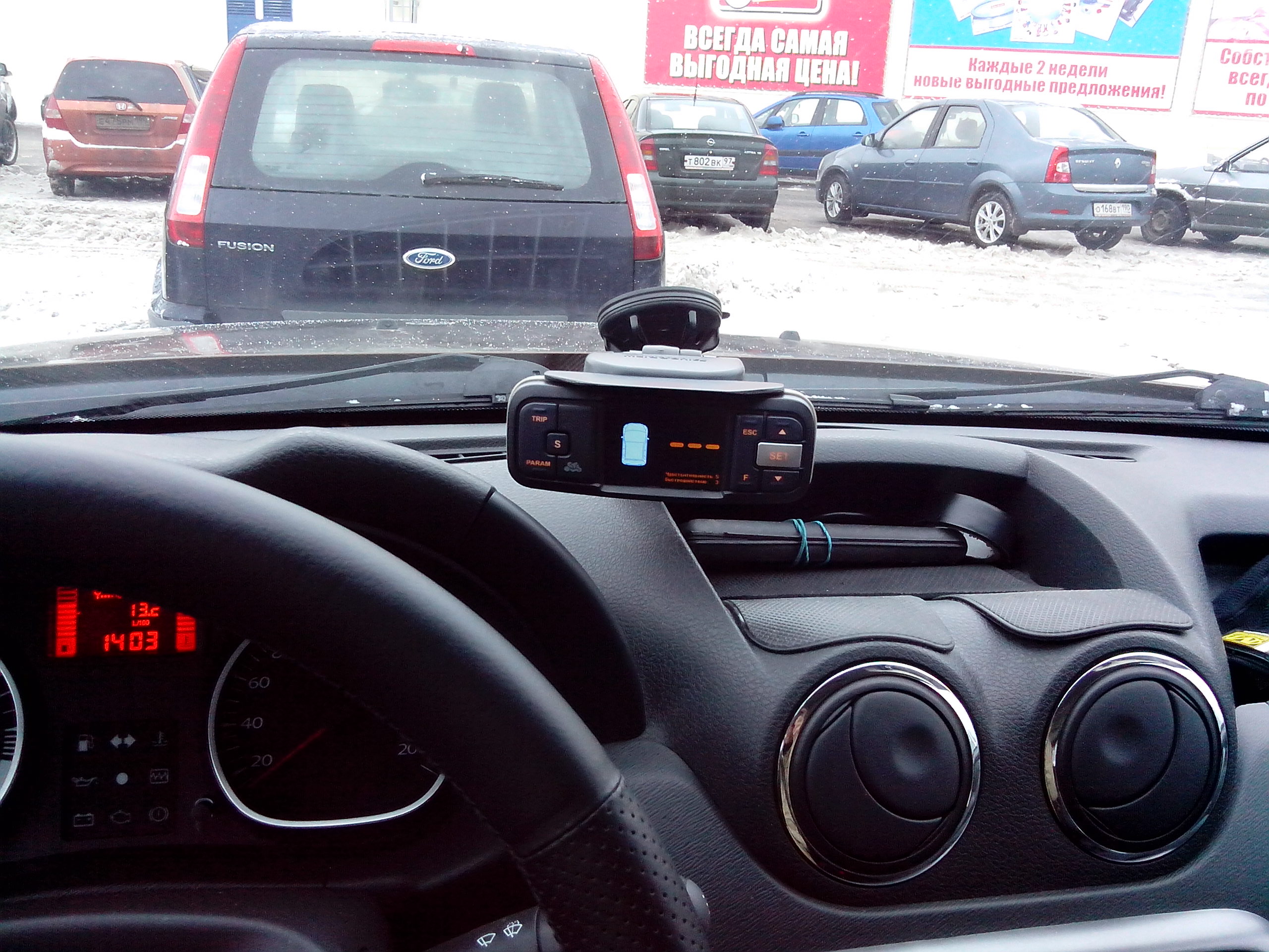

Ну вот я сделал фото установленного VC730. Поставил немного не туда, куда хотел. Но крепление не постоянное, буду искать вариант удобной для меня установки. Приклеил козырёк корпусу для устранения отражения экрана на стекле. Мне кажется надо больше. НО стало намного удобнее! Попробую поставить кронштейн по короче, остался от другова RAM крепления.

vov4ik, пока это тестовый вариант. Крепёж на присоске слишком высокий. У меня есть на скотче, но сейчас клеить слишком холодно. Прибор будет стоять по центру торпедо, операться будет на козырёк верхней ниши. Завтра постараюсь сделать фото того, куда хочу поставить. У меня к компу подсоединён парктроник, поэтому хочу поставить по центру. Мне так на него легче ориентироваться. А вообще попробую поставить над приборкой, пока крепление временное буду искать. Принимаю предложения в какое место ставить
По поводу датчика температуры писали, что за левой ПТФ более или менее не врёт. У меня пока стоит в резиновой заглушке правой стойки дверей. Но куда переносить, не знаю. Врёт после прогрева машины.

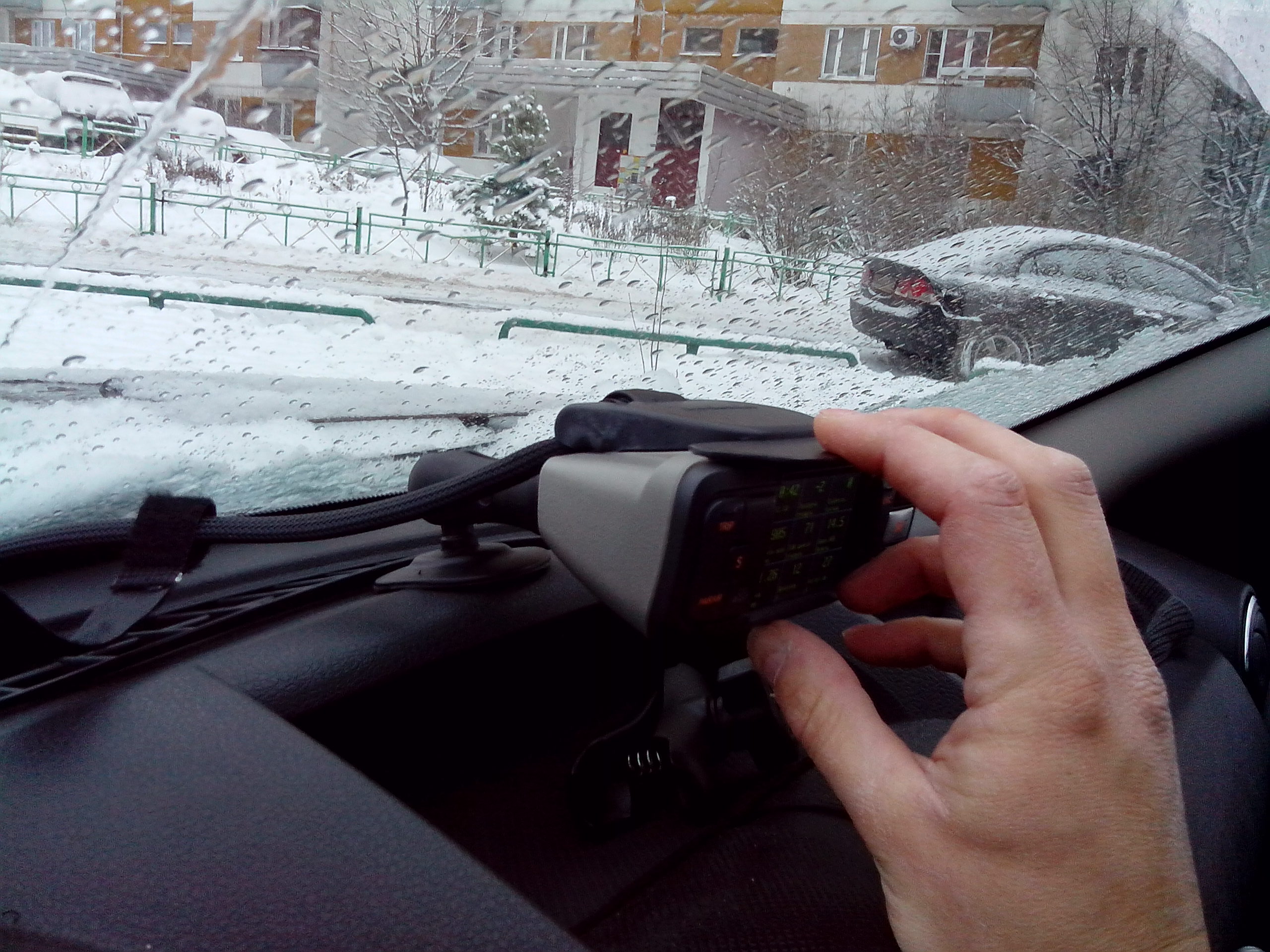

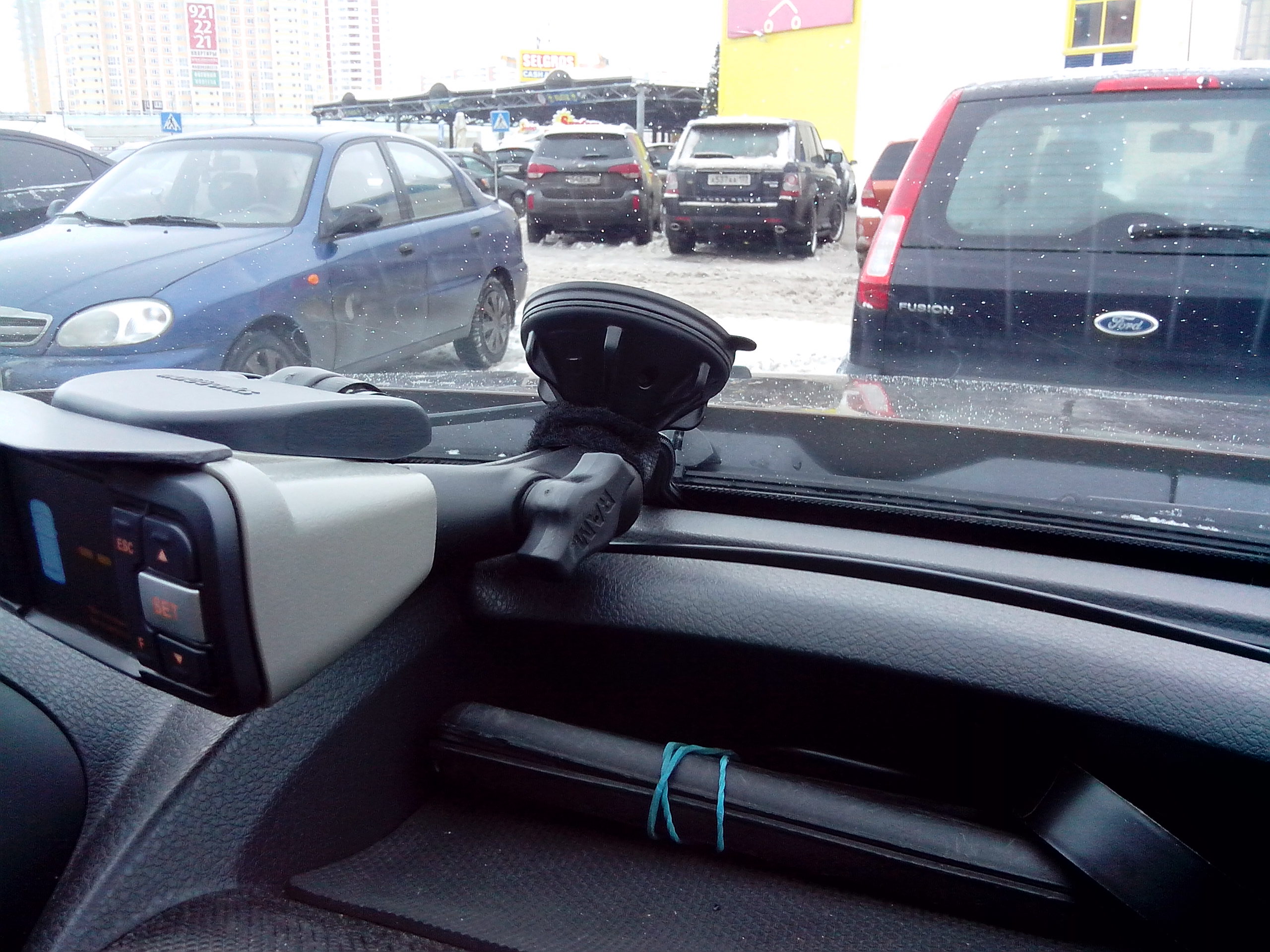

u313, может действительно сложно, но присоска это времено, пока холодно. У меня есть крепёж на скотче. А покупал я VC730 для установки между потолком и зеркалом заднего вида. не предполагалась установка на торпедо. НО очень глаза ломаю, когда смотришь на дорогу, а потом фокусируешься на дисплее компа. Поэтому пришла идея собрать крепёж над верхней полкой. На дальняке ставлю радоистанцию в верхнюю нишу. В неё не вариант. В левом углу дилер приклеил от сигналки оповещалку (не знаю как она называется - для вызова владельца машины, стучишь по стеклу) она мешает многое поставить!

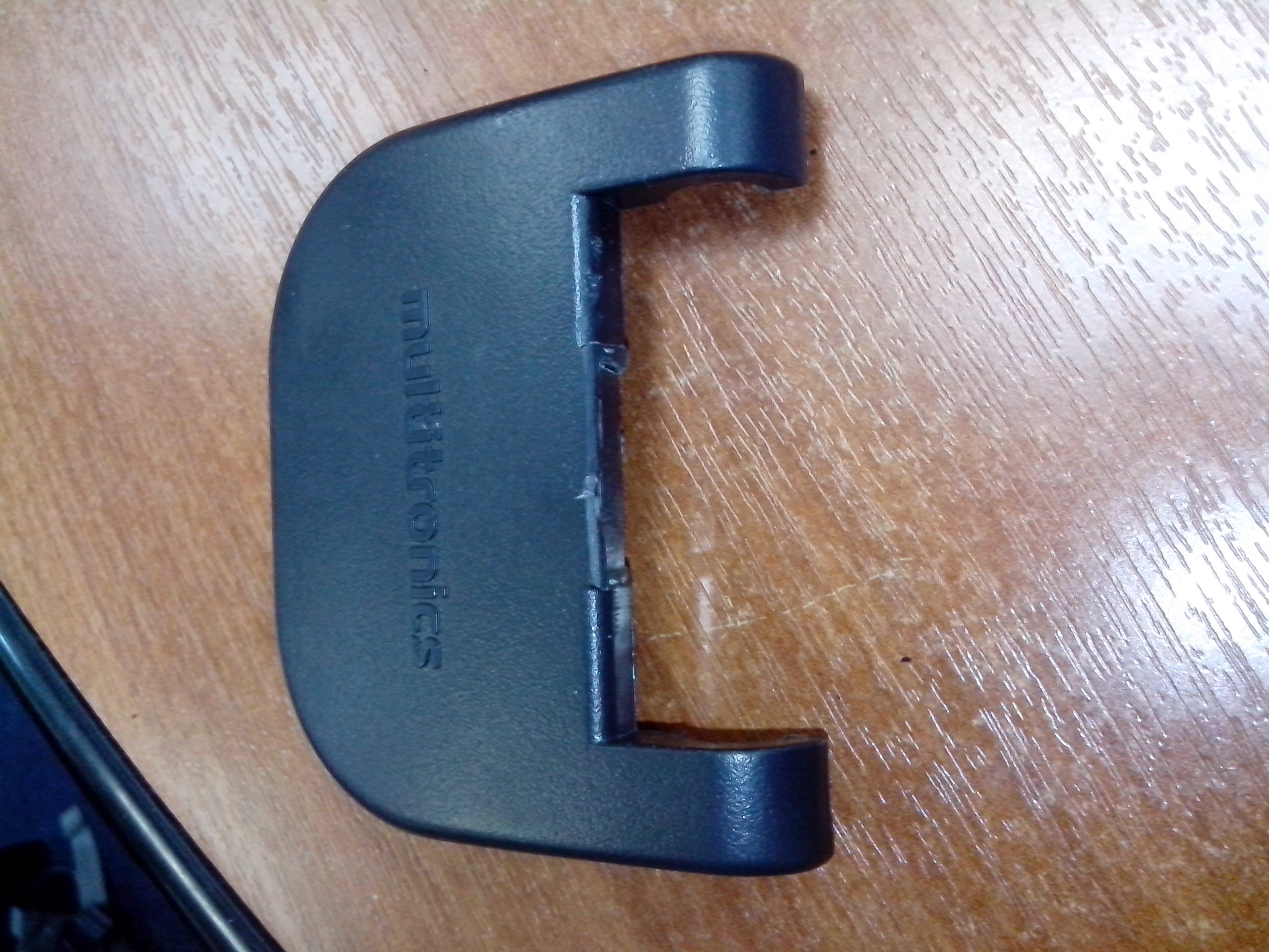

Народ, может у кого будка осталась от TC750 или TC740, кто установил комп в нишу без корпуса. Или можно купить её одельно? Попробую с ней, если с этим корпусом не получися.
Фотки куда предполагаю поставить комп. Крепёж опять не влез между стеклом и торпедо!
А может ну его - прилкею на скотч прямо над полкой или на термоклей .
Последнее фото как сейчас оставил!

yur-81, По поводу будки могу только посоветовать попробовать связаться с производителем, есть большая вероятность что они Вам помогут. Они как и Вы в Москве, поэтому все реально.

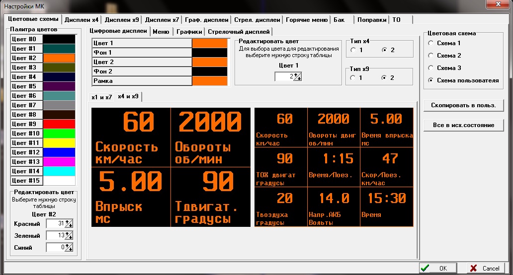

Подскажите, как цвет на БК настроили в тон панели приборов. Какие изменения в настройках делали?

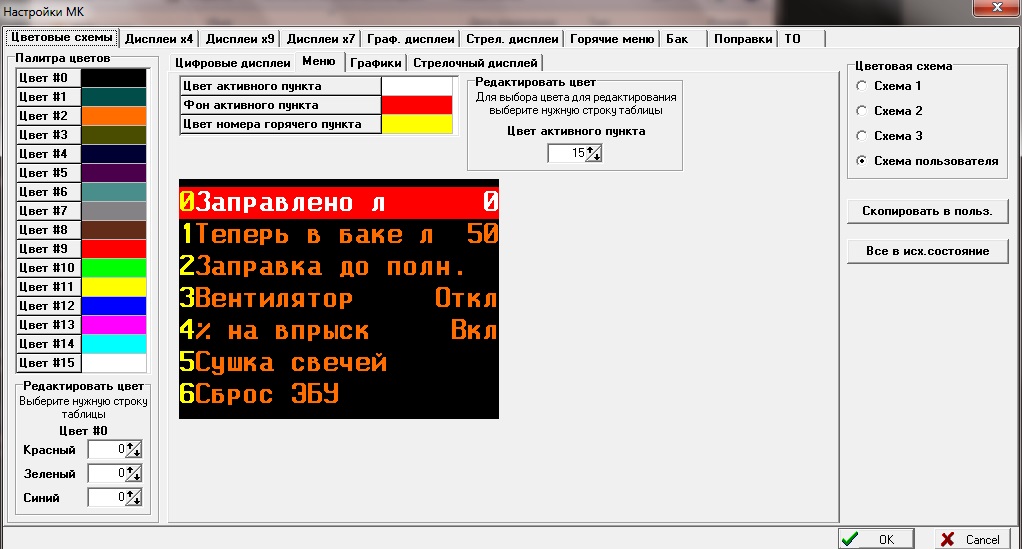

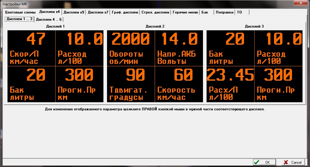

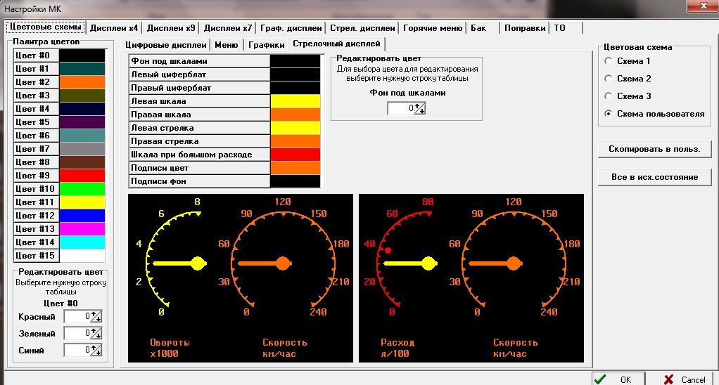

lex1187, скажу сразу в тон попасть очень сложно. Если на экран смотреть с водительской стороны - цвет кажется желто оранжевый (может и в зелёный), если с пассажирской - красно оранжевый, если с заднего сиденья просто красный!
Примерно делал настройку цвета №2 через программу. Посмотрите фотки.
Потом на машине правил цвет, для большего соответствия.
У немя большая проблема, что в Москве я почти не бываю , постоянно в командировках. Ну это, так отступление.
Буду звонить в службу поддержки, может детали корпусов продают. К VC731 в комплекте идёт крепление на торпедо а VC730 нет. Узнал об этом, когда на машине ставить начал БК. Может и не стал бы заморачиваться с крепежом, установил бы сейчас с ним.

u313,
Сообщение от u313
Я купил 750-й и приклеил "будку" на торпеду слева от приборки. Там все равно не очищаемый треугольник от дворников и обзору абсолютно не мешает. Хорошее место, видно все отлично, провода почти не видны, подвести провода туда просто, дырок не сверлил ни одной, да и глаза гопникам так не мозолит, как присоска. ИМХО оптимальный вариант.
Когда ставили БК, примеряли за приборной панелью? На фото указал место, возможно установить в этом месте?
