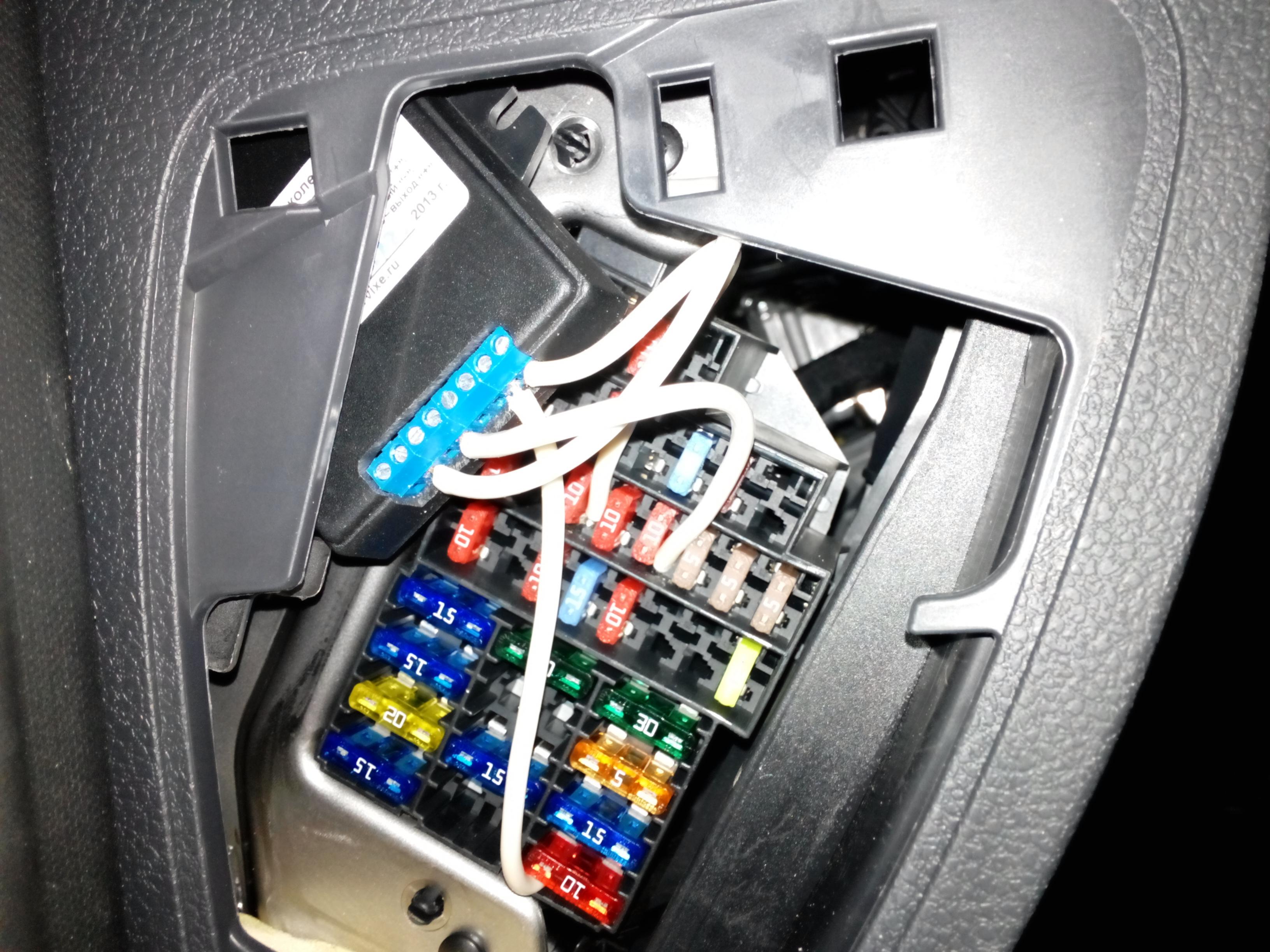

Сообщение от Алексаныч
Насчет навешивания на предохранитель уж точно не пролезет, если не снять и не упрятать провод.
Тонкий провод пролезет. Видел даже фотографию с толстым проводом. Еще была мысль припаять аккуратно провод к самому предохранителю, близко к пластику.
Сам, для других целей (питание для фар после замка, ток большой), вынимал предохранитель, вместо него засовывал провода, а дальше уж с ними скрутить всё просто, предохранитель навесом. В случае чего эта вся конструкция полностью демонтируется за пол часа и восстанавливается заводская схема, что никто не придерётся.

Вот как у меня присоединен контроллер ДХО.
А там совсем другое сечение и токи.

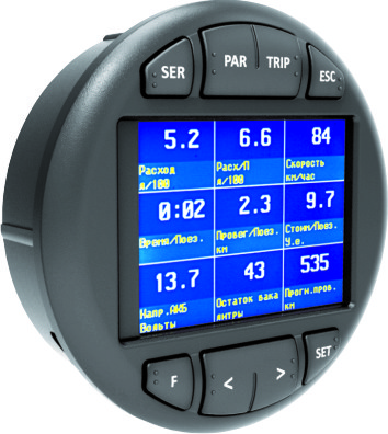

Появился такой вариант:

Сообщение от multitronics
А подробности можно? Как модель называется? Сколько стоит? Я так понимаю он в воздуховод должен вставляться?

Сообщение от Пара203
Multitronics C-590 / CL-590, цены окончательно не определены, но думаю, что не дороже 580-х. В воздуховод.
Интересный вариант! Нравится тем, что не нужно ничего колхозить, будет смотреться как родной. Вот только в воздуховод как-то входить нужно, учитывая что шлейф к МК у Вас ээ... широковатый. Это ж какую дырку в воздуховоде буровить придется?

И как МК отнесется к горячему воздуху от печки зимой...

Вряд-ли сквозь него воздух пойдет, если воздуховод им полностью перекрыт - тогда он не нагреется нисколько. А даже если и будет греться - вряд-ли температура внутренностей превысит типичный максимум в +45°С (эта температура указана для всех или почти всех БК multitronics).
В конце концов, если воздуховод используется не по назначению - его вполне логично перекрыть (отсоединить), заодно провода вывести)))
Мне приходилось снимать разъем со шлейфа, но ничего, поставил без инструмента, попротыкав шлейф ногтем в контакты на новом месте - работает! Все контакты с первого раза закантачили. Только пока разъем разобрал - все защелки отломил (надо аккуратнее, и знать как), но это ерунда.
