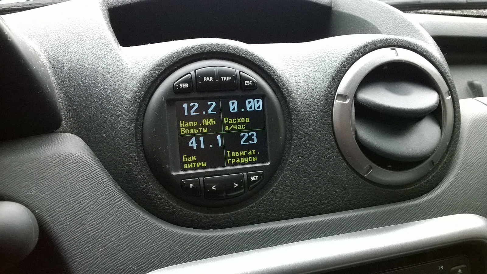

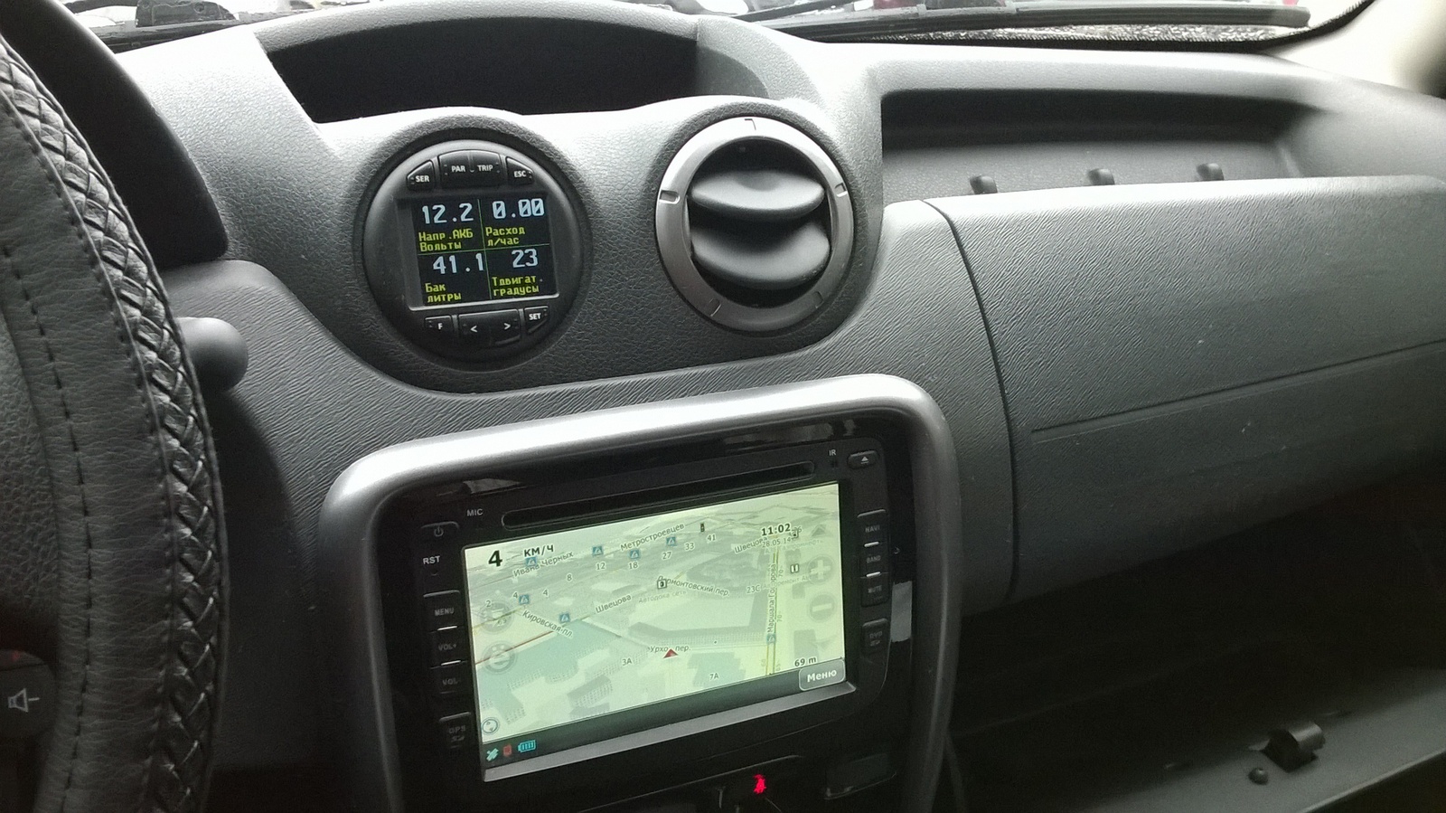

28.05.2014, 14:31
#940
Регистрация: 11.01.2013
Сообщений: 18
Время онлайн: 5 д. 5 ч. 54 мин. 41 сек.
: 17
Был(а): 02 дек 2018 08:00
Имя: Юрий
Адрес: С-Пб.
Автомобиль: Duster 1,6 4X2
Re: Нештатный бортовой компьютер
Поставил С-590 в воздуховод
