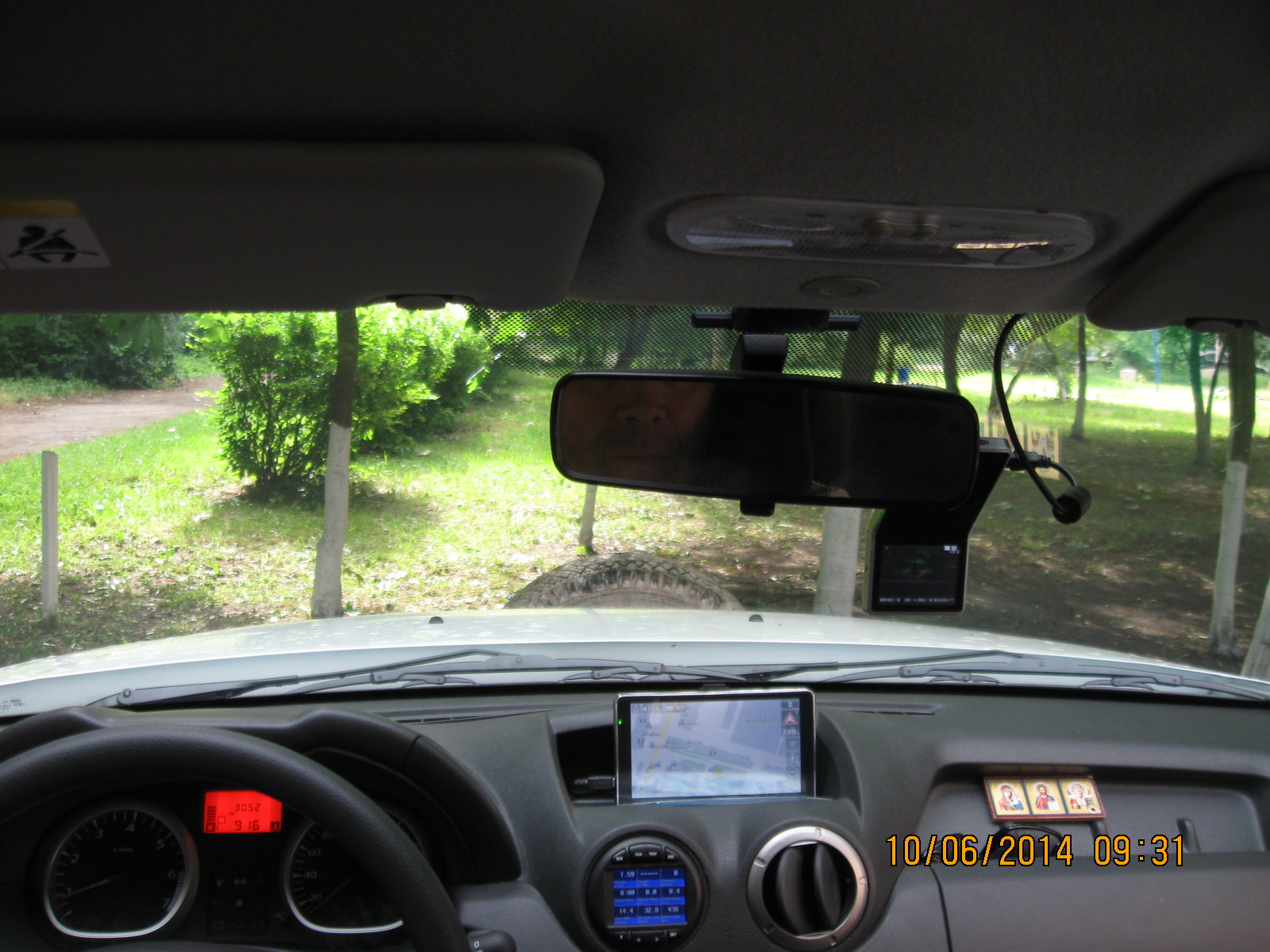

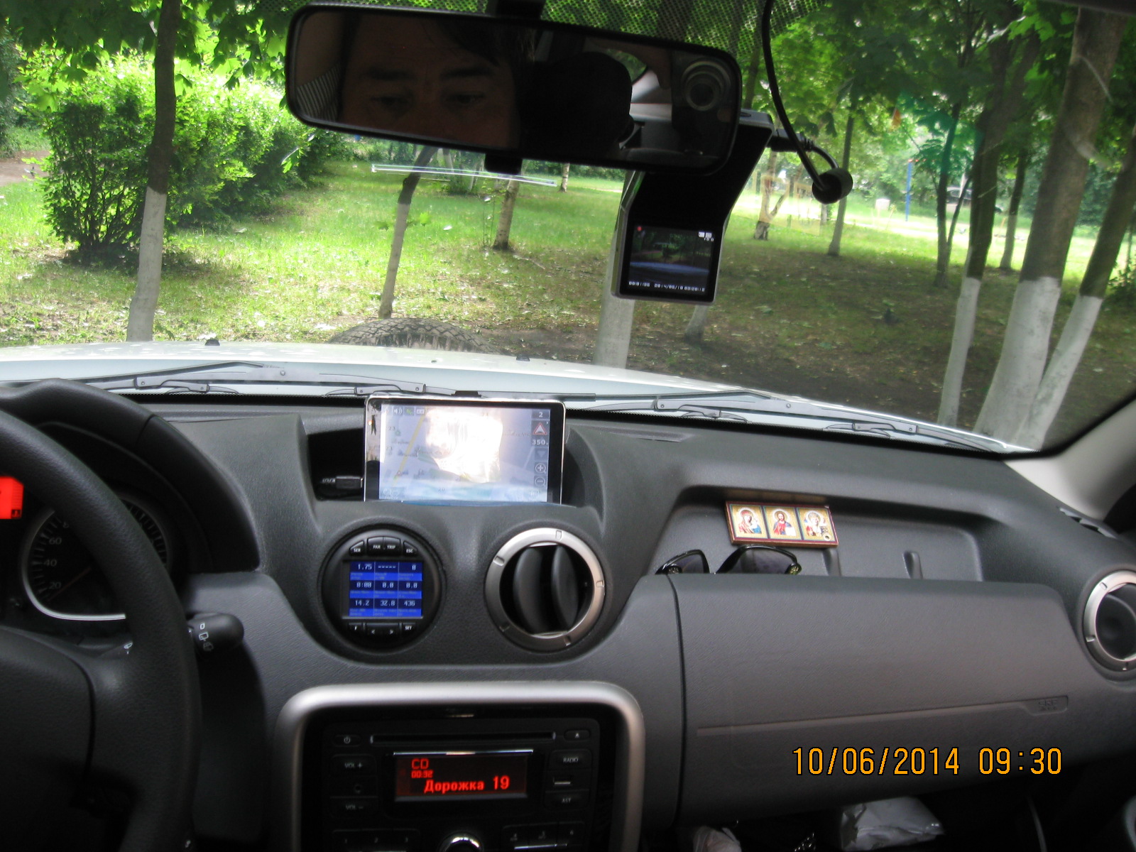

Неплохо. Калибровку бака и расхода топлива еще не делал, но на первый взгляд она не очень и далека от истиной. Например скорость и пройденный путь практически не отличается от значений по навигатору. А вот от показаний спидометра авто, довольно значительно. Но для меня это не новость еще с Сандеро. Скорость (и пройденное растояние тоже) всегда отличалось у французов в сторону завышения. Скорость так вобще км на 8/час. То есть едешь 92, а показывает 100. С растоянием лучше. Вместо 98,5 км показывает, что пройдено 100. Сделал козырек для навигатора в нишу, но получился такой колхоз, что фоткать не стал. Буду его переделывать после поездки к теще на следующей неделе (1400 км в одну сторону). Тогда и сфоткаю.
ID:	55680   Нажмите на изображение для увеличения

Сообщение от Леонид_57 Посмотреть сообщение
Неплохо
Как считаете, не будет он перегреваться в случае включения печки на обогрев? Судя по фотографиям, у него сзади все разъёмы и его собственная вентрешётка ничем не прикрыты.
Тогда и сфоткаю.
А как провода прокладывали? Лишние дырки пришлось сверлить?
Данный БК у вас только к OBD2-разъему (в бардачке) подключен, или еще к чему-то?

Перегреваться он не будет я думаю. Вентиляционное отверстие заткнуто поролоном. Никаких дырок сверлить не надо. Когда вынимаешь сопло там дыра образется между торпедой и воздуховодом 5 см. Так что проблемы для протяжки проводов нет. Кроме ОБД разьема подключил еще провод к + замка зажигания (38 предохранитель в салоне), ну и конечно датчик температуры. Его я приклеил под крылом у левой передней фары. В планах хочу поключить и к ДУТ (датчик уровня топлива). Если вдруг (не дай бог) понадобиться гарантия - отсоединю.
