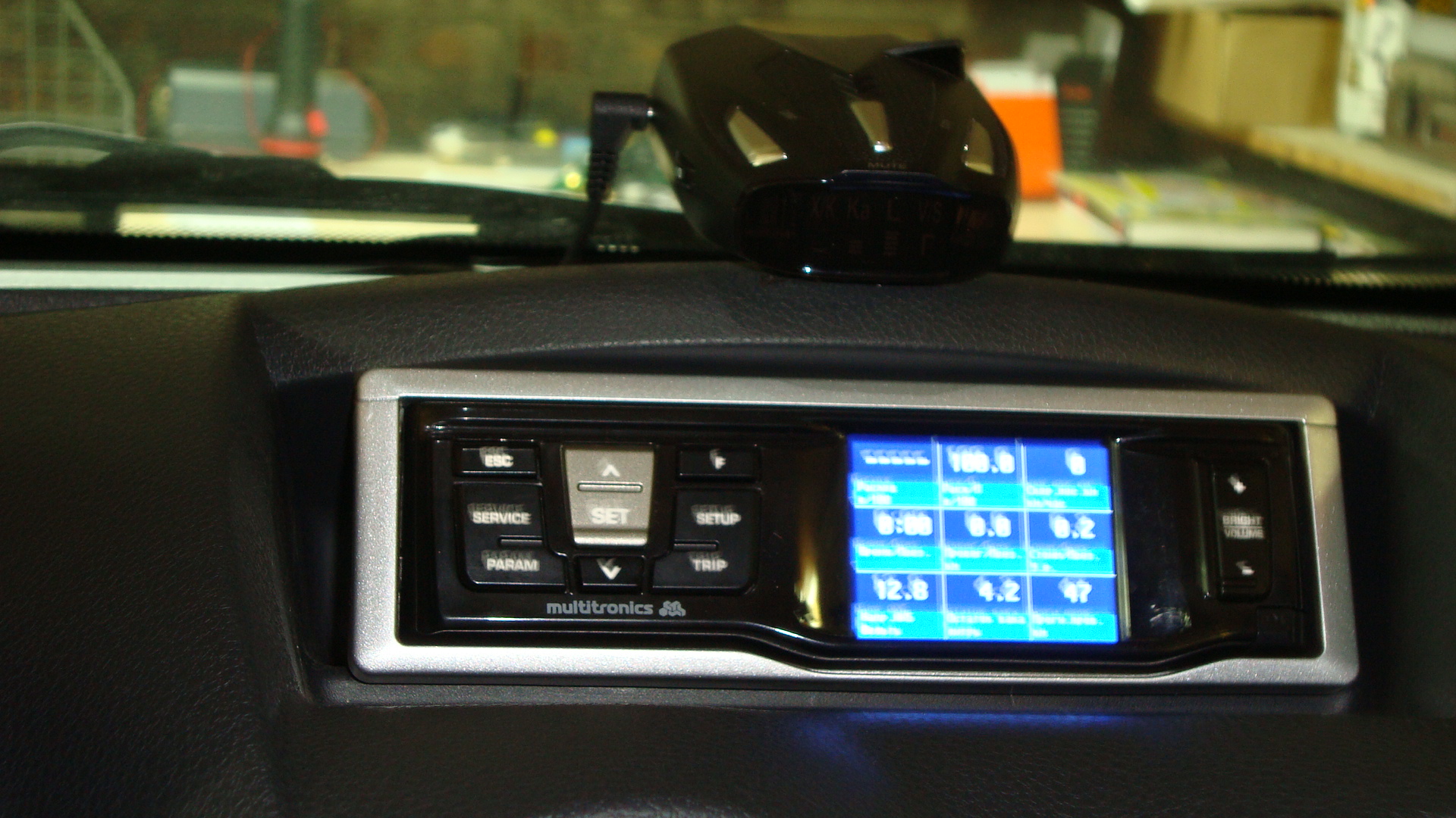

Знакомтесь! У нас пополнение- RC-700, c коброй в комплекте.

Семён, как крепится маршрутник RC700, к каким проводам подключал и сверлил ли дырку?

Да, присоединяюсь как устанавливал в панель? Очень интересует этот вопрос!

Ruffian!! Так как комп. не штатный ,без колхоза не обошлось.Однако выручило то ,что панель съёмная и корпус можно уродовать на своё усмотрение. Я пошол по самому простому пути , купил саморезы L-90 мм (если будут короче ничего не выйдет) ,просверлил корпус в двух местах(сверлить аккуратно , примеряя и прикидавая лучшее расположение саморезов ,чтобы не зацепить начинку) и благополучно привернул к панели. А вот на вопрос сверлил ли отверстие в панели могу отписать следующее. Сверлил конечно же, так как без этого не получится. Правда вот здесь то я горя и хлебнул. Панелька то двойная ,а разъём со шлейфом протащить надо отверстие минимум 10мм. Сначало троечкой просверлил правый нижний угол , потом сорентировался и зафигачил дыру на десять.Предвижу вопрос , как на случай продажи быть с таким отверстием? Да ни как, подбери аккуратную заглушечку на 10мм и продавай.Сойдёт за технологическое отверстие. Из всех проводов протягиваеш к компу основной шлейф и всё.Есть ешё 4 провода мне из них понадобился только датчик температуры(установку смотри в ветке про этот датчик) Габаритный провод ещё не подключал некогда. Провод к ДУТ (датчик уровня топлива) вообще не понадобился. Всё работает без него. Ну и в конце могу сказать одно ,всё на ваше усмотрение. Надо тебе ,покупай и делай ,а нет и разговоров нет. С фотками возиться некогда так ,что не обессуть . В принципе ничего сложного там нет, главное аккуратность.

Получается количество топлива комп считывает по протоколу?

Семён,
Остаток топлива без ДУТ не покажет.
После каждой заправки ручками выставляешь?
Помоему ДУТ стоит подсоединить, цвет не помню, в левом жгуте панели приборов, поищи - я отписывался.

Сообщение от Семён
ИМХО зря не подключаете ДУТ
Сообщение от Vitaliy.K
По протоколу считывается линейные показатели, а не действительные
Сообщение от igor759
Покажет, только данные будут не действительные а расчетные по протоколу, с погрешностями...
Согласен... после подключения провести тарировку бака и будет Вам счастье + остаток в баке с точностью + точные показания расхода + все что с этим связано
