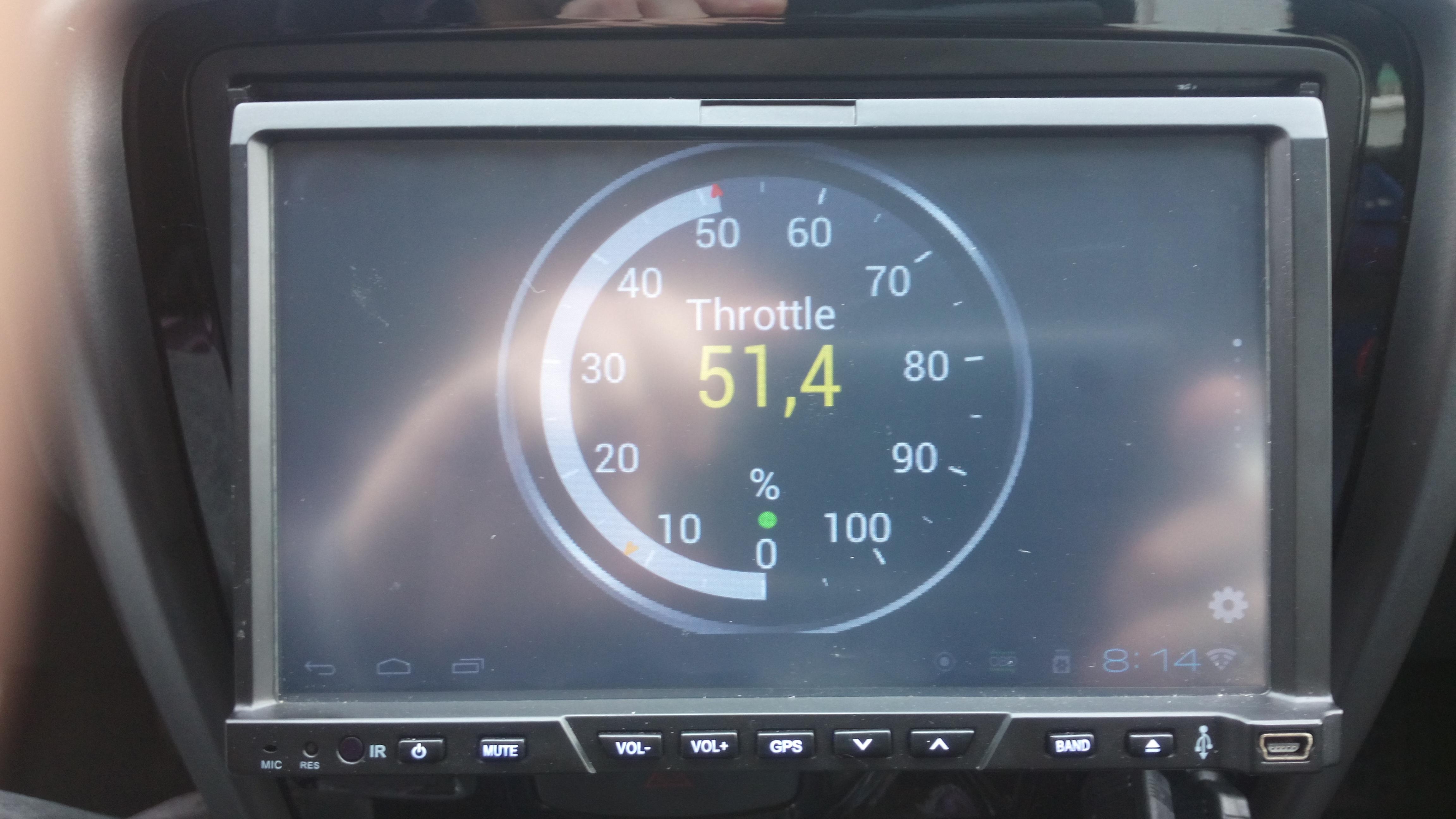

Народ, можете проверить у себя на multitronics параметр - открытие дроссельной заслонки в процентах при полностью выжатой педали газа (двигатель 2.0 на ручке)? Заметил такую странность - педаль в пол, а показание 78%. Это при любых режимах 2wd-auto-lock. Может это особенность или насторойка электронной педали и узла дроссельной заслонки? Спросил у знакомого на Suzuki Vitara стоит multitronics, у него показывает 100%.

Точно такая же ситуация. Больше 78 не поднимается.

Сообщение от yur-81
Заметил такую странность - педаль в пол, а показание 78%...
В пол никогда не давил, а вот при х/х меньше 11% не опускалось, мы про Throttle говорим?

Попробовал пару раз на холостом в пол - 78

Re: Нештатный бортовой компьютер
Strusto,
Сообщение от Strusto
Сообщение от yur-81
Говорим про Throttle, на х.х тоже 11%.
Хотя всё нормально работает и можно не заморачиваться.
Но вот не даёт покоя это показание

Сообщение от yur-81
Strusto,
Ага, и нагрузка двигателя 21 %, сомневаюсь я в этих цифирьках
Strusto,
А про нагрузку не помню, но что-то рядом.
Посмотрите при полностью выжатой педали газа, какое значение Throttle?
Может у всех так считывает универсальное подключение по CAN с разными Б.К.?

Зажигание включено
Двигатель не заведен
Педаль газа в пол (коврик убран)

Если "педаль в пол", это не значит что заслонка открылась на всю, есть еще "мозги" которые позволяют степень открытия, да и ту же отсечку никто не отменял. Открывает заслонку ЭБУ а не резистор под педалью.

yur-81, 78% это нормально,все зависит от мозгов и ПО компа. На Шниве с разными мозгами показывало у одних 78,у других 100%.

Ну что Вы спорте. Была бы тросовая педаль, а у нас мозг дроссель поворачивает. Про евро4 не забывайте.
