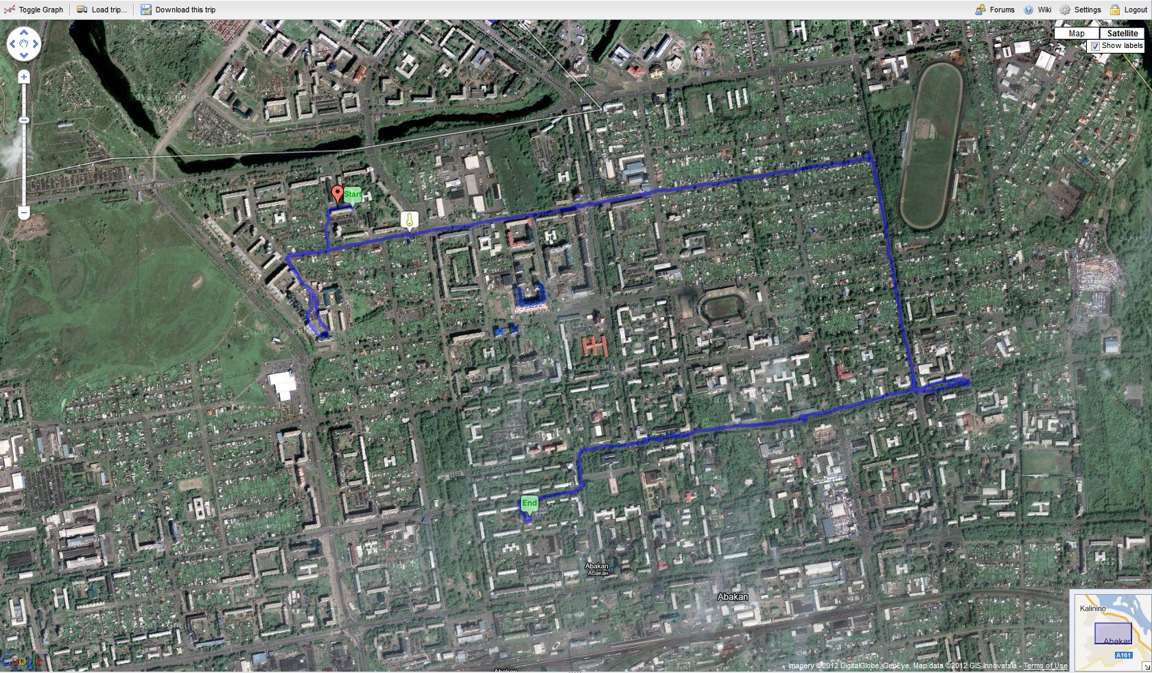

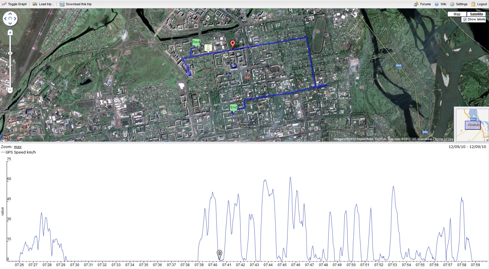

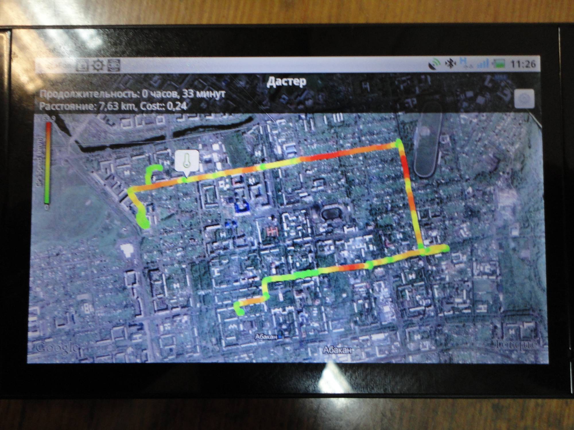

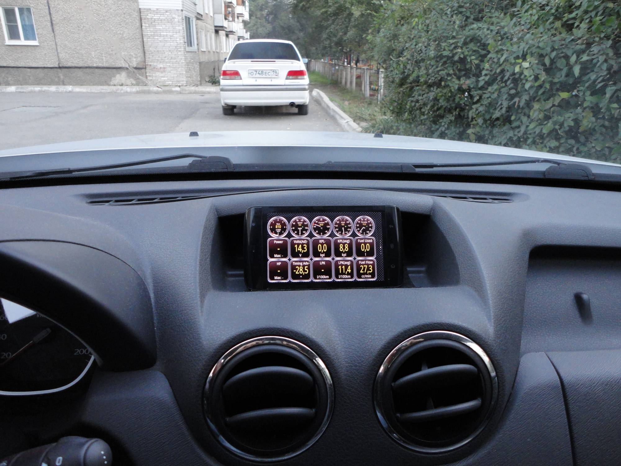

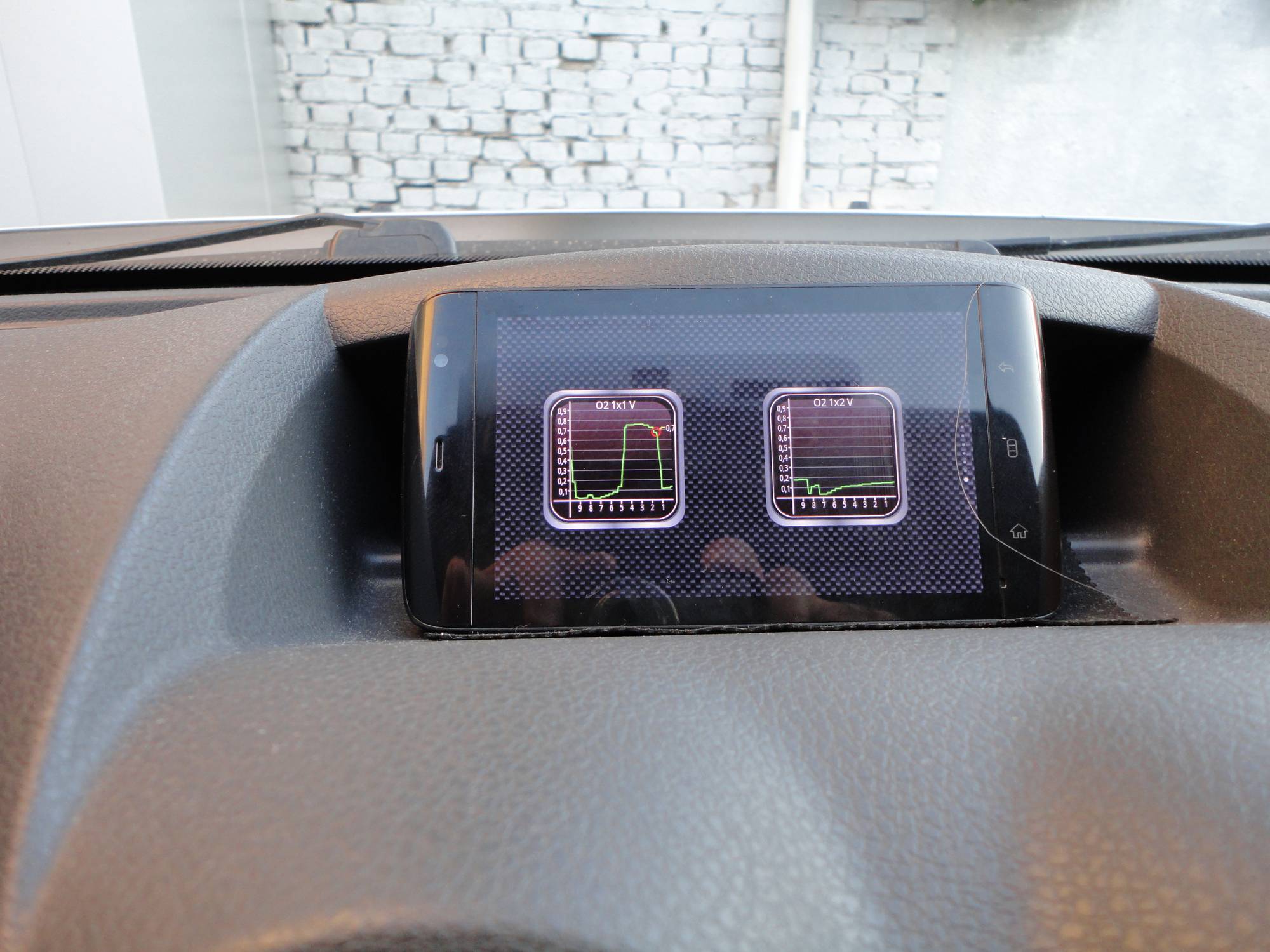

В качестве нештатного БК юзаю связку ОБД-2 блютус адаптер + Torque Pro + андроид-смартфон Делл Стрик 5
ID:	15065 Нажмите на изображение для увеличения
ID:	15066 Нажмите на изображение для увеличения
ID:	15068 Нажмите на изображение для увеличения
ID:	15067 Нажмите на изображение для увеличения
фотки кликабельны для увеличения!
плюсы данного решения:
1. При наличии андроид смартфона цена всего 500 руб (т.е. на порядок дешевле других БК)
2. Не нужно тянуть провода от ОБД2 разьема до БК (блютус рулит)
3. Функционал шире и гибче.
