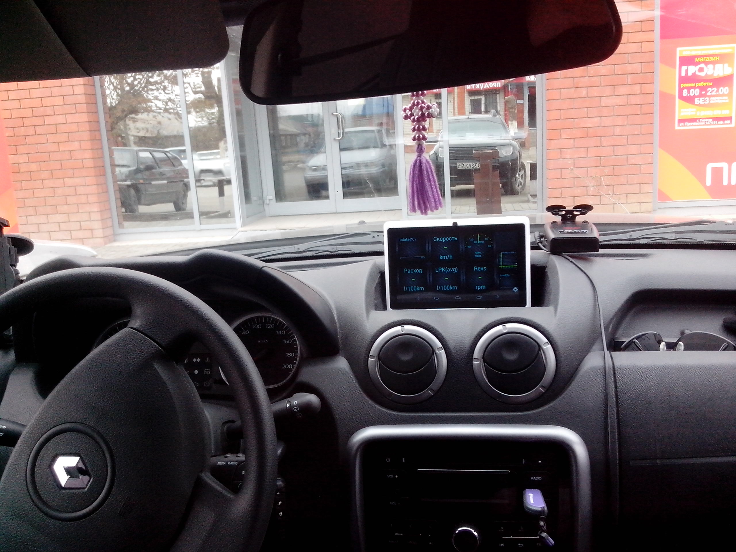

Я пока сделал так:
Torque + навигатор

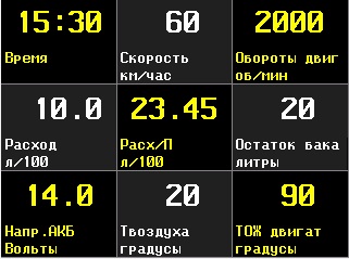

Сообщение от Sashok279
У меня как на фото. Для меня важнее , температура за бортом, расход литр-час,остаток бака и напряжение. Только на экране в другой последовательности.

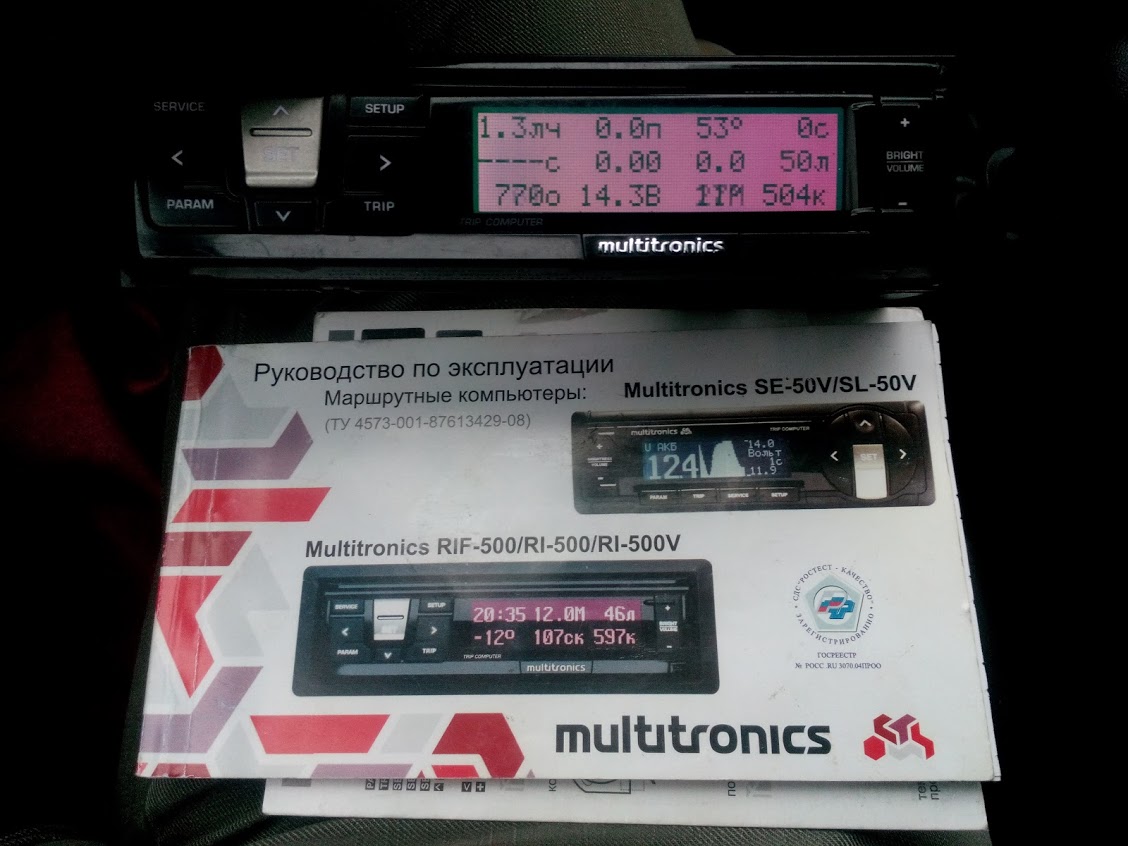

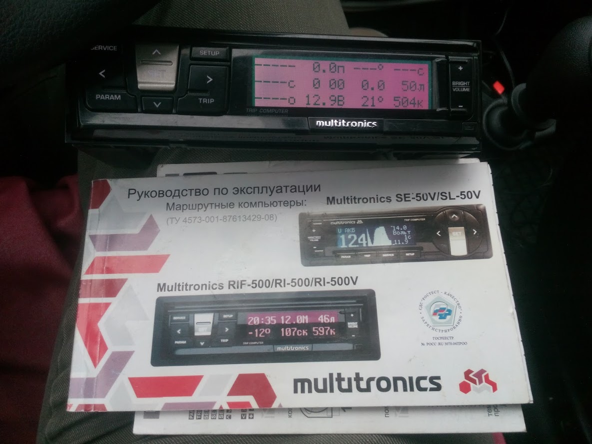

 У меня остался от старой машины мультитроникс RI500, сейчас вот думаю подключать его или нет. Сегодня наверное попробую подключить посмотрю что показывает. Но как то мне не хочется его вставлять под магнитолу, и в верхний ящик над торпедой тоже его сверлить не хочу.
подключил, выставил CAN протокол, вроде всё заработало
(может нужен кому)
