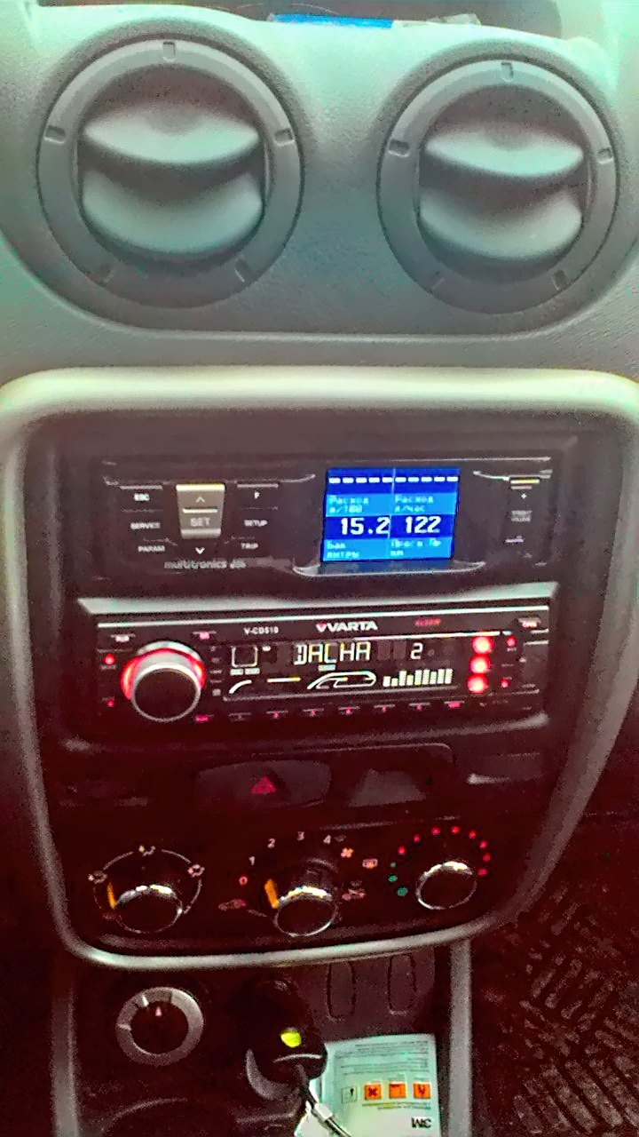

По идее да, так и нужно один раз поправку вычислять, т.к. "до отстрела" получается безумно грубо. Какой двигатель, какая поправка получилась? Поделитесь со всеми
Сообщение от lex1187
Около 0,6 литра.
Спасибо, просто интересно было. Наверное владельцы дизелей могут использовать для первичного выставления поправки.
ab294, Симпатично смотрится, как будто тут и был

ab294, Симпатично смотрится, как будто тут и был  [/QUOTE]
Спасибо,мне тоже нравится.
