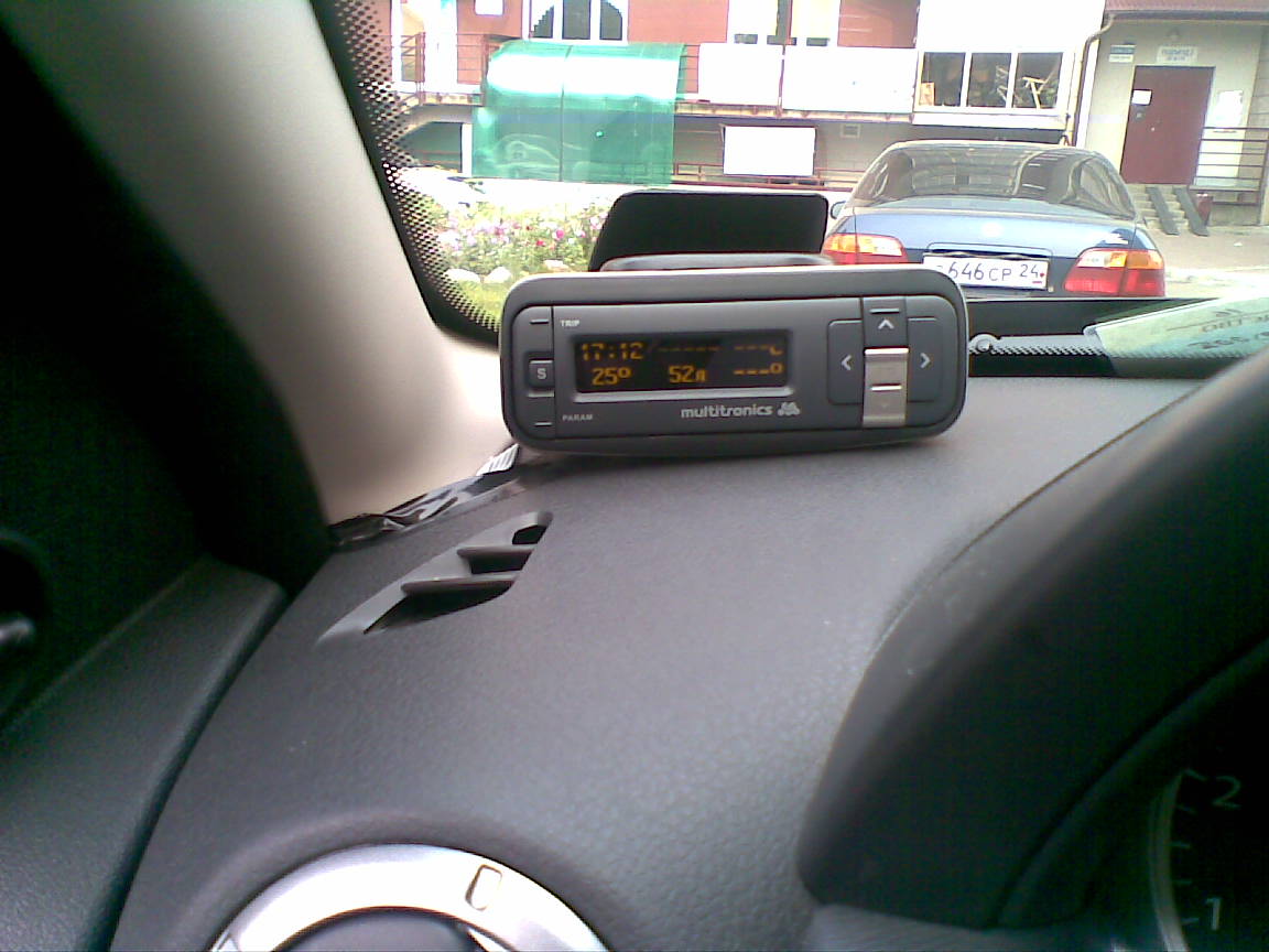

Вложение 16497Multitronics RC-700
Последний раз редактировалось burdin; 25.09.2013 в 20:12.

установил себе нештатный б/к multitronics 731 злный провод подключил прямо на топлевный датчик к зеленому проводу контак по схеме 8 все работает

Протянул по левому краю под ковриками прямо под сиденье , и подсоединяется прямо к датчику к тонким проводам. Потом в ходиш в комп и тарируеш Я тариловал по 7 точкам

сверлил с левой стороны, предварительно сняв щиток приборов

Я ещё не знаю (и побаиваюсь) как снимать щиток. Справа задняя, боковая правая стенка вроде как удобнее для монтажа будет. Сверлом по дереву.

пока установил в низу у прикуривателя, тоже хочу поставить в нишу но не знаю можно просверлить отверстие с правой стороны кто сверлил может выложит фотки

Multitronics RC-700 Не успел стационарно подключть. Что-то перестал показывать, только время и температ. от своего датчика. Дизель.
