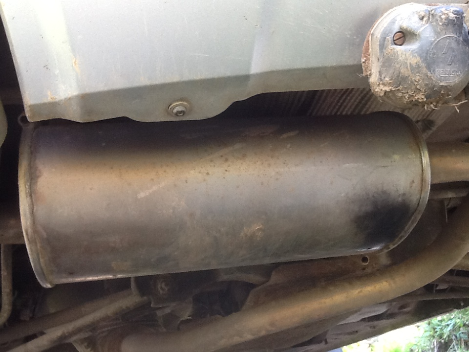

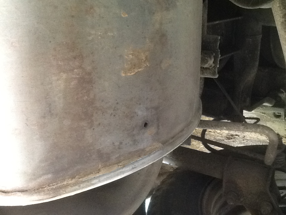

Прошло больше 3 лет как я просверлил 2 отверстия в глушителе, пробег 46000км. Глушитель как новый.
07.10.2017, 21:22
#131
Регистрация: 02.01.2013
Сообщений: 846
Время онлайн: 3 мес. 3 нед. 1 д. 12 ч. 27 мин. 6 сек.
: 1646
Был(а): 15 окт 2024 12:49
Имя: Сергей Майоров
Адрес: г. Тверь
Re: Сверлить ли бочку (резонатор глушителя)
Вот фото!

звук двигателя меняется после сверления?

От 2-х мм отверстия звук не изменился.

Сообщение от VaDukE
Звук изменился только сзади, возле глушителя.
на каком расстоянии от края банки сверлили и каким сверлом?
Сверлом 3 мм, от края примерно 3 см , посмотри моё фото.
