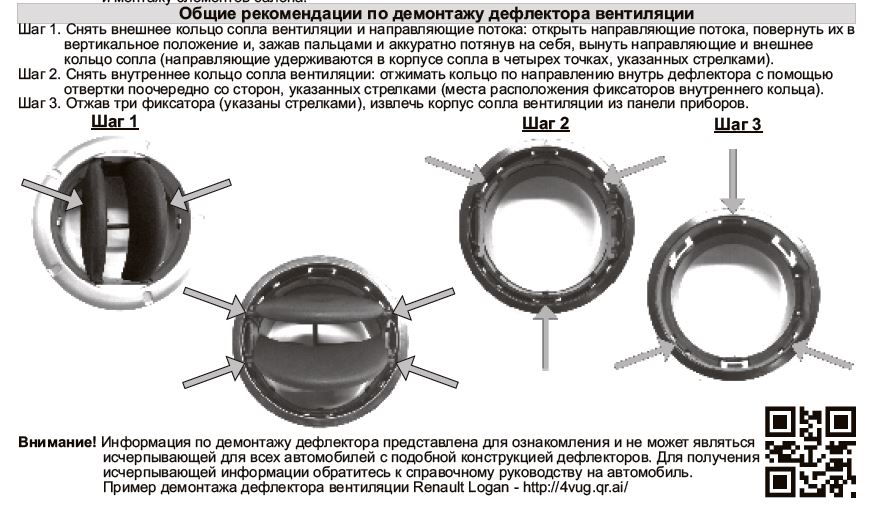

А как выдирается центральный воздуховод? Я тут покрутил и так и эдак,никак. Сломать не хотелось бы.

mayorvs, Привет,может и так,тянул так же но без фанатизма боясь сломать. Ничо не подалось,решил спросить тута.

Все так, все на защелках, вынимается не легко, но доступно.

Я проверял, вынимается без поломок.

Седин опять пытался выдрать шторки воздуховода,никак. Совсем с бешеной силой страшно,вдруг чо сломается.

Нашел инструкцию по снятию.

Ну даже если и сломается (хотя не сломается), Вы же в это место хотите МК ставить? Ну и зачем Вам эта шторка?

БерСер, Ага,спасибо,попробую эдак.

А я по другому снимал, подцеплял по кругу. За шторки тоже показалось страшно. Но все равно нужно аккуратно. А вообще такие воздуховоды продаются, они идут на ларгус и еще на некоторые машины. Так что если вдруг... то всегда можно найти замену. Михалыч35, а зачем снимаете? Никак приблуду в тихоря приобрели...

u313, Седни хочу,завтра не хочу,  зачем вещь ломать.
---------- Добавлено в 19:59 ---------- Предыдущее написано было в 19:55 ----------
ufo1961, Приблуды пока нет,так для начала захотелось достать,а и не так то просто. У меня люксовая машинка,там ободки немного другие,так что если сломать то может еще и поискать придеться.

БерСер, Все понял,ЗАНЯТО сопло.
