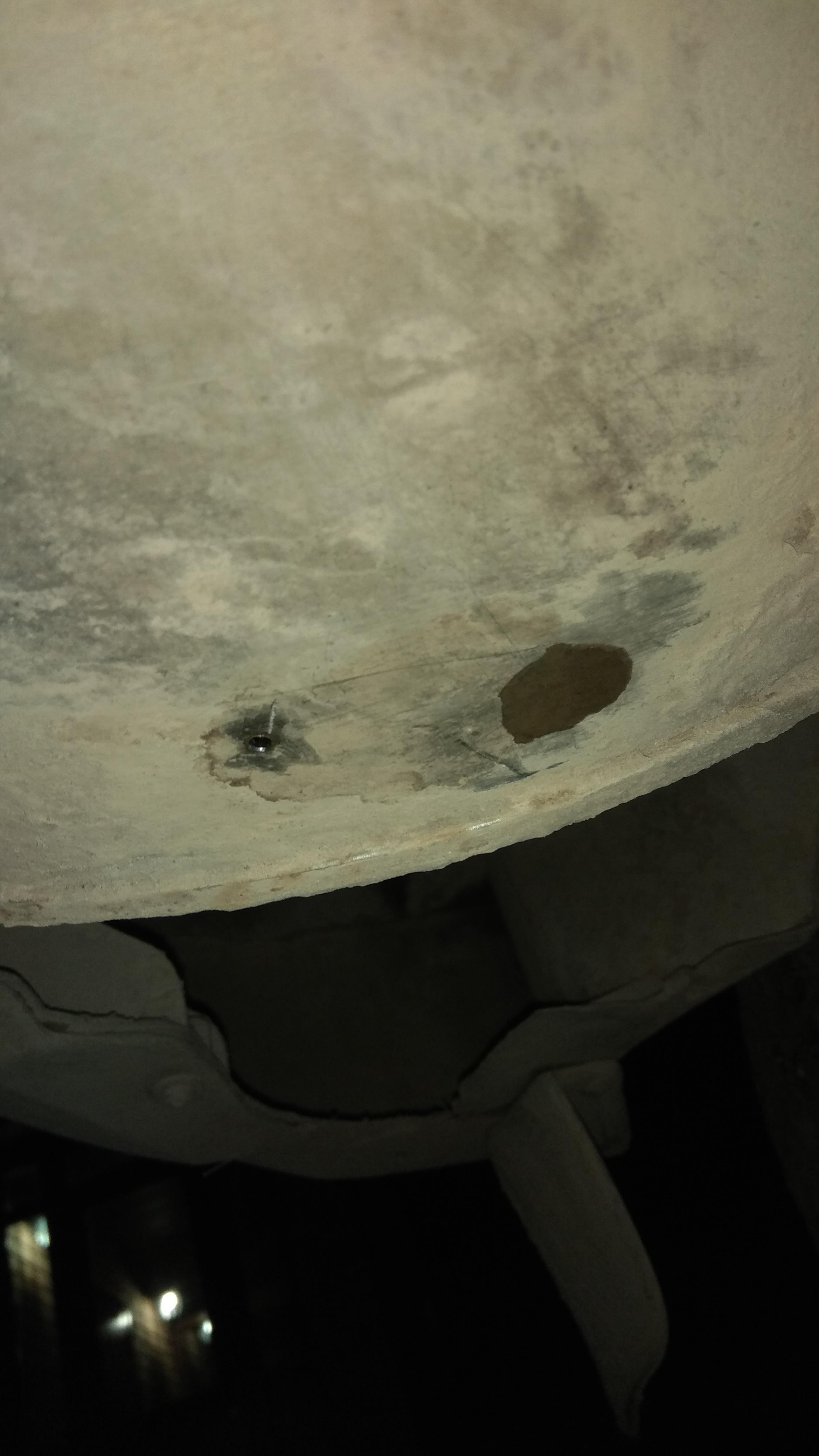

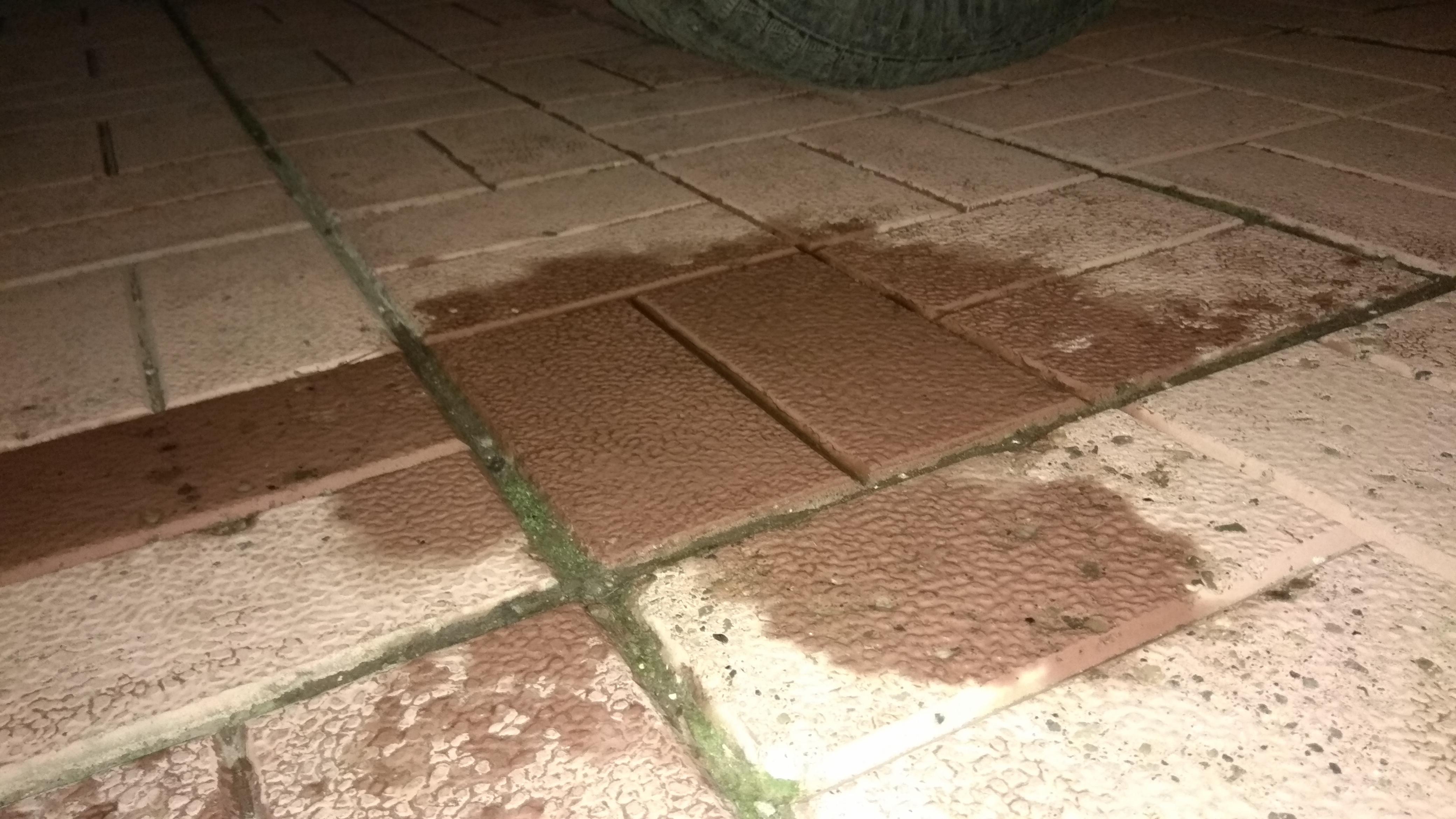

Просверлил так же как у Дуся 69. Воды ни капли не вытекло и звук стал пердящим.

Но стоило только мотору поработать на холостых 5 минут...
И немного "промазал" с поиском нижней точки перед сверлением. Оставить как есть, или заклеить спец.герметиком и пересверлить?

Пересверливать смысла нет. Основная масса все равно выльется, а остатки испарятся после прогрева выпускного тракта.

В общем замазал герметиком ABRO для выхлопной системы. Жуйня всё это.

Я бы вместо герметика шуруп бы вкрутил- намного дешевле и надежнее
опыт сверления и сравнения по живучестве прошел еще в детстве- одинаково они живут, без дырки даже на пол-года больше...Сверлите-сверлите....

да ребята вы вообще морозы то видели когда труба выхлопная на заведеной машине замерзает ,я вот просверлил дак там столько конденсата через дырку вытекает и уже 4 года и ничего незгнило ,а в ваших условиях ябы вообще нечего несверлил и так пойдёт .

Я, опять же на форуме, начитавшись эту ветку 4 года назад, так же перед первой же зимой после покупки машины, просверлил 5кой, по оба края банки. Уже 150ткм пробега, ни разу, тьфу три раза, не было проблем с "заводимостью" в любую погоду, наверное тоже все знаю такую ветку тут. Так же на данный момент нет никаких проблем с "гниением" банки, а меж делом зимой порядочно оттуда капает при прогреве авто зимой практически в любую погоду.

Когда в 8-ке просверлил, то глаза на лоб полезли сколько воды вытекло.
