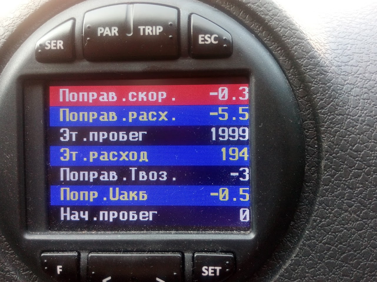

Парни подскажите,с начала недели по показаниям RC-700 начал медленно падать расход.Причину узрел только сегодня когда расход упал до 2.5литров на сотню,на несколько секунд пропадает показания мгновенного расхода,то есть просто нули.
Все остальные показания считаю в норме. ДУТ подключен.На штатном БК также есть снижение расхода но без выкрутасов,грамм 500,не больше.
Не чего не понимаю!

Все так и сделал. Заправил полный бак (около 30 литров долил) Поехал.... Расход по компу показывает такой, как будто я на Боинге лечу. Я даже испугался и по реже на него посматривать стал. Какой то "бешенный" расход, чуть придавил педаль-50-70 литров! Не успел я 100 км проехать уже сообщает что бак почти пустой - а у меня на панеле приборов всего две палки исчезли. Что то опять не так сделал- не пойму. Коллеги, помогите - просветите, кто знает в чем тут дело.

ALSTEN
После того как залили полный бак
Сделали как описанной в инструкции
Страница 11 раздел 5.4 пункт 2 точка вторая?

Сообщение от instal01
При торможении двигателем у меня всегда нули пока не упадут обороты до 1500, в этом режиме подача топлива отключается. А в других режимах нули не должны быть, да и расход в 2,5 литра просто не может быть. Может контакт в разъеме временами пропадает или связь с ЭБУ плохая.

Нет, не так. Заправил 30 литров. Затем в "эталонном расходе" прибавил к 23 литрам (остатку) заправленные 30. Получилось 53. Вышел из меню. Все. Что то не так сделал?

Сообщение от ufo1961
Понятно что расход 2.5 это фантастика но такая цифра на дисплее была.
Подобный случай впервые за два с половиной года,при этом показания штатного БК норм.
При плохом контакте не отображались бы и другие параметры как то обороты,температура двигателя и т.д.,по этому и плохой связи быть не может так как все данные с ЭБУ передаются по одному проводу,кроме расхода топлива у нас.
ИМХО,либо процессор дурит, либо какой то датчик выходит из строя и дает не верные данные.
Интересно, какие именно данные из ЭБУ использует мультик для вычисления расхода топлива?

у кого какие параметры в дисплее установок - поправка?

Сообщение от ddimanstr
Поправка скорости: -0,8
Поправка расхода: 7,7
Поправка температуры воздуха: 0
Поправка Uакб: -0,3
Пробег, расход и температура воздуха совпадают в реальными данными!
Похоже вы правы,в прошлый раз километра три тащился за фурой на одной передаче.Сегодня попробовал проехать в том же стиле,газ бросил нули чуть надавил появился мгновенный.Получается если так проехать допустим пять километров то показания БК среднего расхода будет примерно 1л/100км?

instal01,А как вы собираетесь ехать 5 км на сброшенном газу? Вы имеете ввиду если обнулить? Ну тогда да, но ведь это будет расход только за несколько километров. Я отслеживаю всегда расход за поездку, ну и общий. Глюков на Мультике ни разу не было. А штатного нет просто по комплектации, expression.
Не, не получится. При уменьшении оборотов топливо обратно включится, а в связи с падением скорости при торможении двигателем расход поползет вверх.
Могу посоветовать то, что советует первым делом техподдержка: сделать полный сброс МК, возможно просто глюк закрался. Если не поможет - прошить крайней прошивкой. И только если и это не поможет, думать о ремонте или замене МК.

instal01,А как вы собираетесь ехать 5 км на сброшенном газу? Я отслеживаю всегда расход за поездку
Не совсем на сброшенном а так как ехал за фурой на четвертой передаче не выжимая сцепления и не давя на тормоз,чуть разогнался газ бросил,чуть разогнался газ бросил,обороты 2-2.5тысячи,скорость 50км/ч.Именно расход за поездку и имел в виду.
Хотя вероятней всего действительно какой то косяк,стиль езды у меня одинаковый и фуры черепахи попадались но такого трабла ранее не было.

Сообщение от u313
Да это понятно что не получится такого реального расхода,но что то же повлияло на мгновенный расход,нули стояли по 5-10 секунд,а расход за поездку,на экране, падал на глазах.Причем все произошло где то через пол часа после начала поездки.
Перепрошить не долго,хотелось бы узнать причину.
