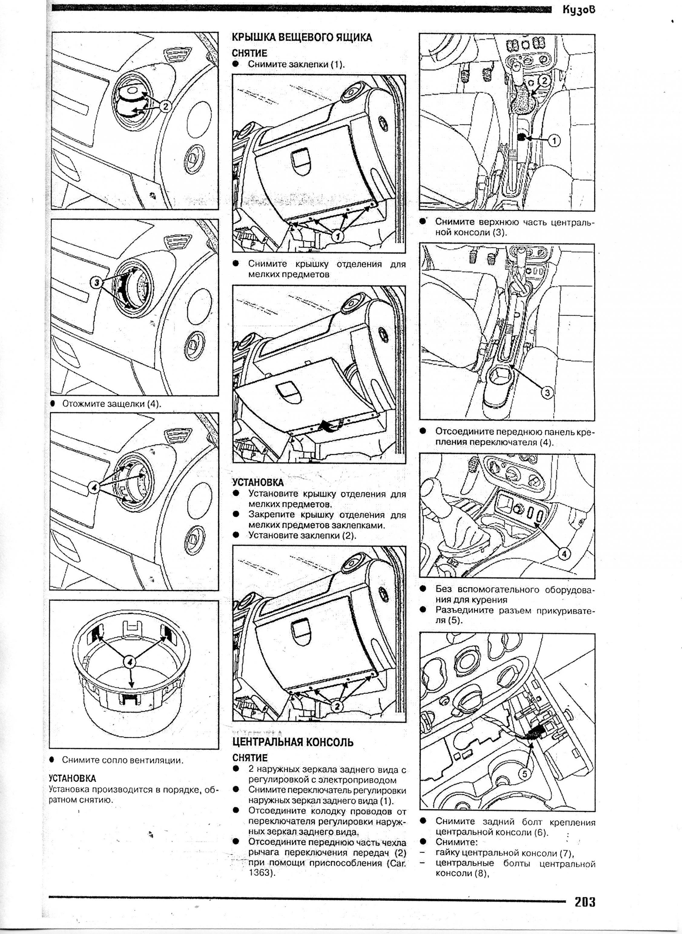

Сообщение от Михалыч35
Седин опять пытался выдрать шторки воздуховода,никак. Совсем с бешеной силой страшно,вдруг чо сломается.
Сегодня опять отважился повыдирать жабры центральные под БК. Вопчем сломал,а выдрать так и не выдрал. Как они там держатся.

Странно, я на логане снимал спокойно, тут вроде точно такие же. Брал за открытые створки и тянул на себя, они выщелкивались. Ну а потом и основание вытягивал.

Да в том то и дело,что и на всех видео,и по отпискам форумчан,все просто.  Однако жабры сломал,а после этого как тока не рвал эти злосчастные ободочки,все и ногти сломал,и подушечки пальцев горят. А вращающиеся ободочки так и не выдрал. Хотя вращаются легко. Остаётся тока совсем уж грубо просто ломать,что не хотелось бы. Вопчем я растерялся пока.
Не могу сказать, может на дастере они более крепко сидят. Единственно, кажется там ободок из двух частей состоит, может попробовать посветить фонариком и понять, где там что держит, защелки и т.д.

Михалыч35,и для тех кто ломает сопло вентиляции,
может следует по другому
