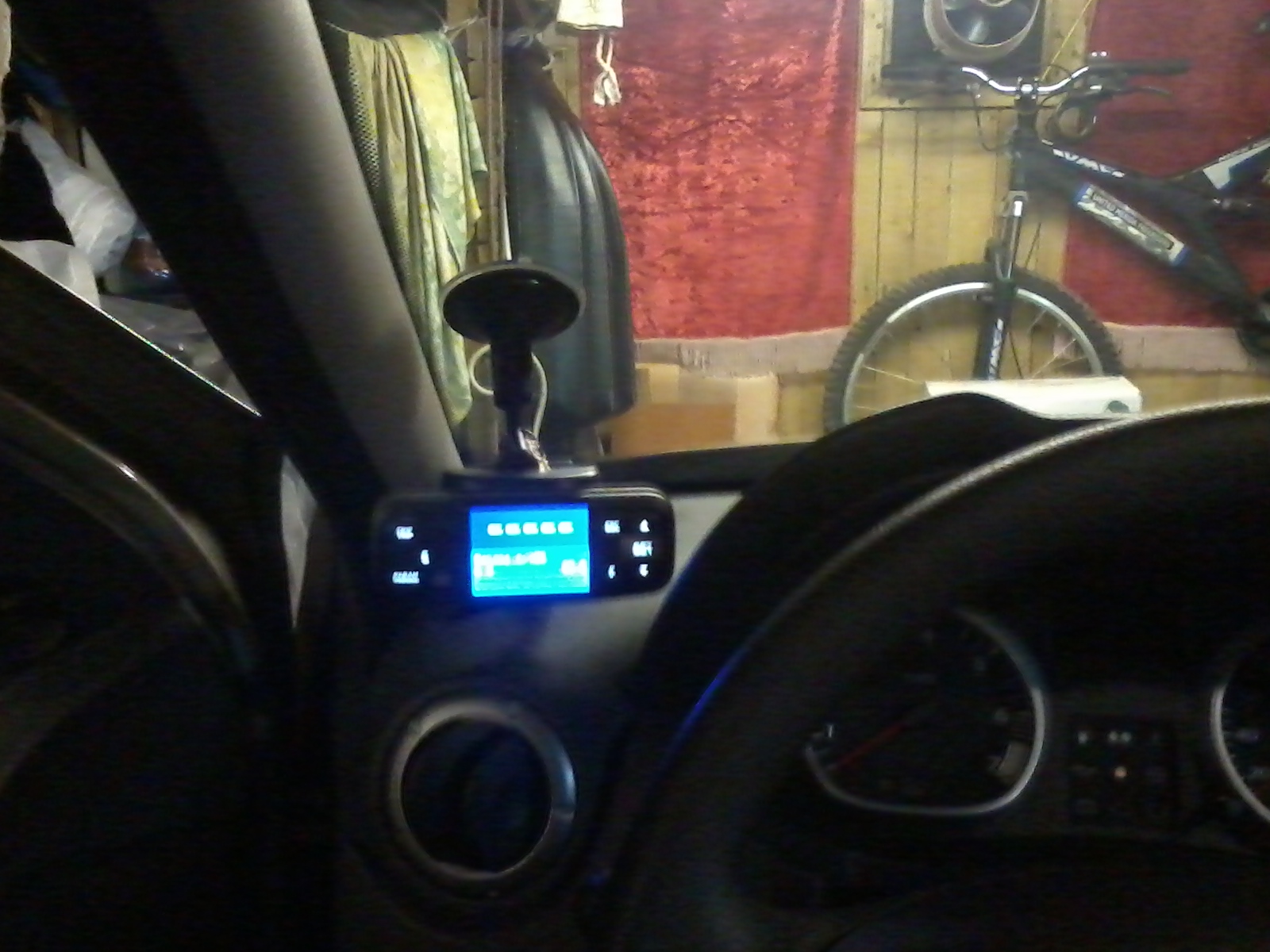

То же купил VC 731 с парктроником. Ставил в воскресенье. Пока включил только в разъем(+парктроник). Попробовал установить его в центральную нишу. Он туда без второго корпуса прекрасненько помещается. Даже под козырек. Прорезал дырку примерно 3 см х 1,5-2 см посерединепередней стенки ниши и получил.... засаду. За передней стенкой под козырьком оказалось закрытое пространство. Провозился с этой хренью часа 2,5 - 3. Уже стемнело, так там даже свет от фонарика не пробивается ни из под магнитолы, ни из-за бардачка.
Вопрос тем, сто ставил 750 в центральную нишу - где дыру то резали, как шлейф пропускали?
Себе пока поставил, как было раньше в логане и примерно как у Eliseevvs. Только закрепил пока штатным скотчем на торпеду. Пока держится.

Сообщение от Игорь64
Тоже хочу пойди по этому пути!
А не думали слева от приборки
Фото-фото в студию!!!
