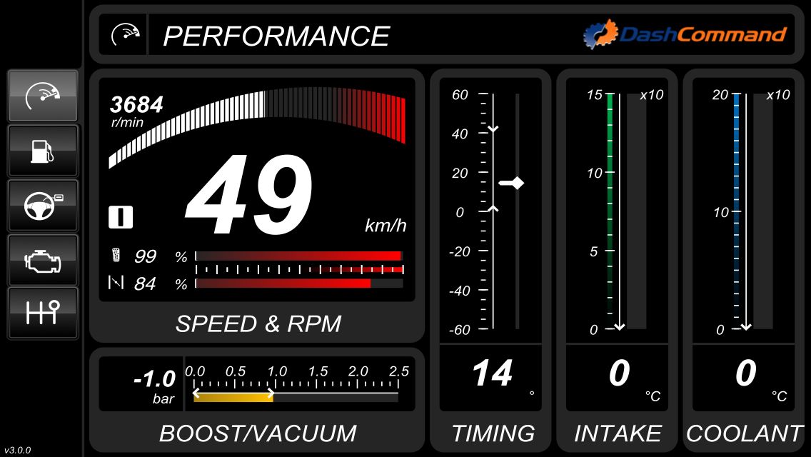

Вот прога и тест Дастера 2й фазы, прога может записывать а потом воспроизводить логи.
