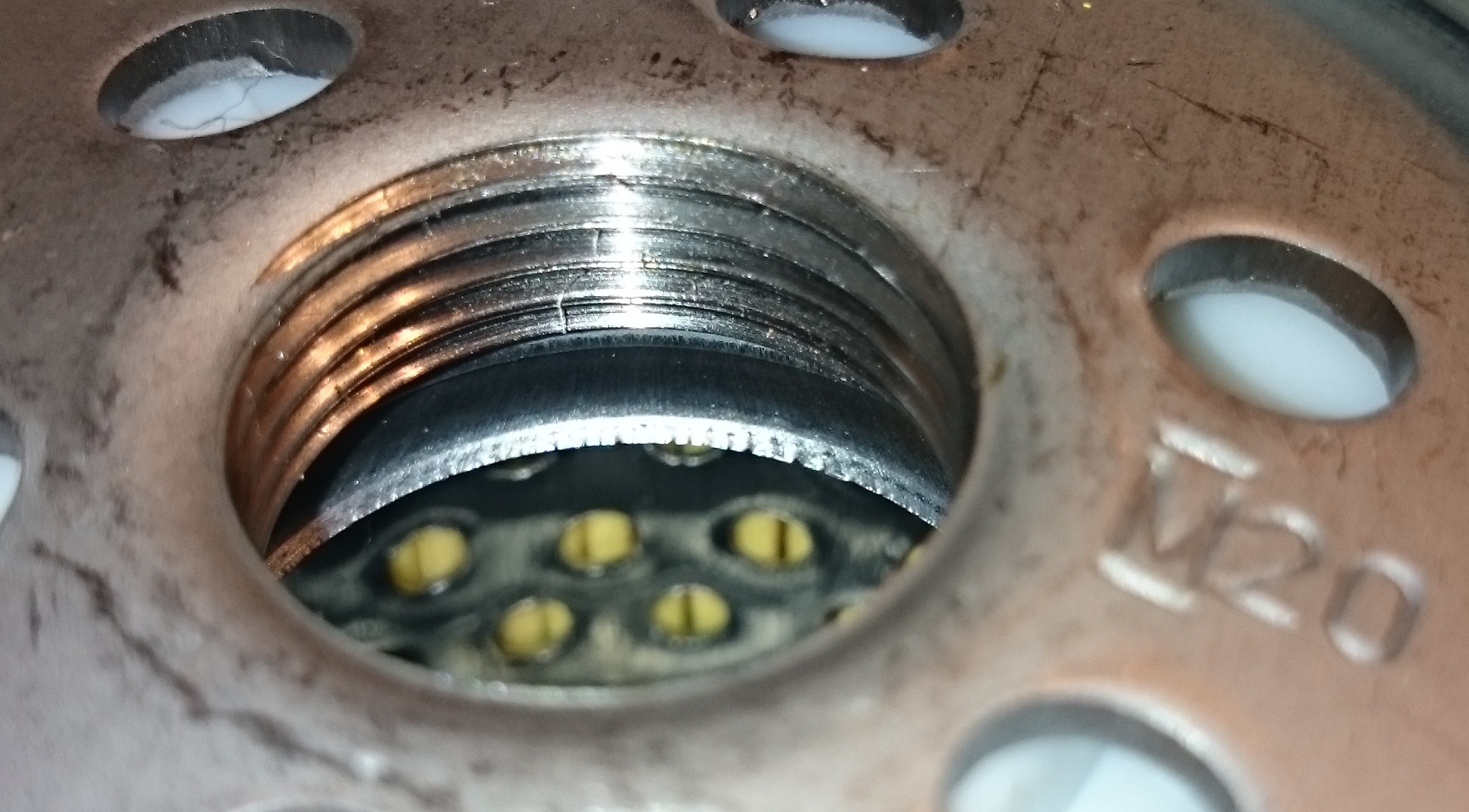

Duk_NVRN, Во,во. Обычно у оригинала наоборот отмечают наличие ровной и качественной резьбы. А никак какой то двойной,как плохим метчиком.
Палёный 13 фильтр для 2,0L, имел обычную ровную резьбу.
Купленный правильный у дилера, а затем в автодоке имели одинаковые, с выемкой резьбы.
Скорее всего это сделано для лучшего клина, чтоб сам не откручивался.
А так же для облегчённого демонтажа, от прикипи.

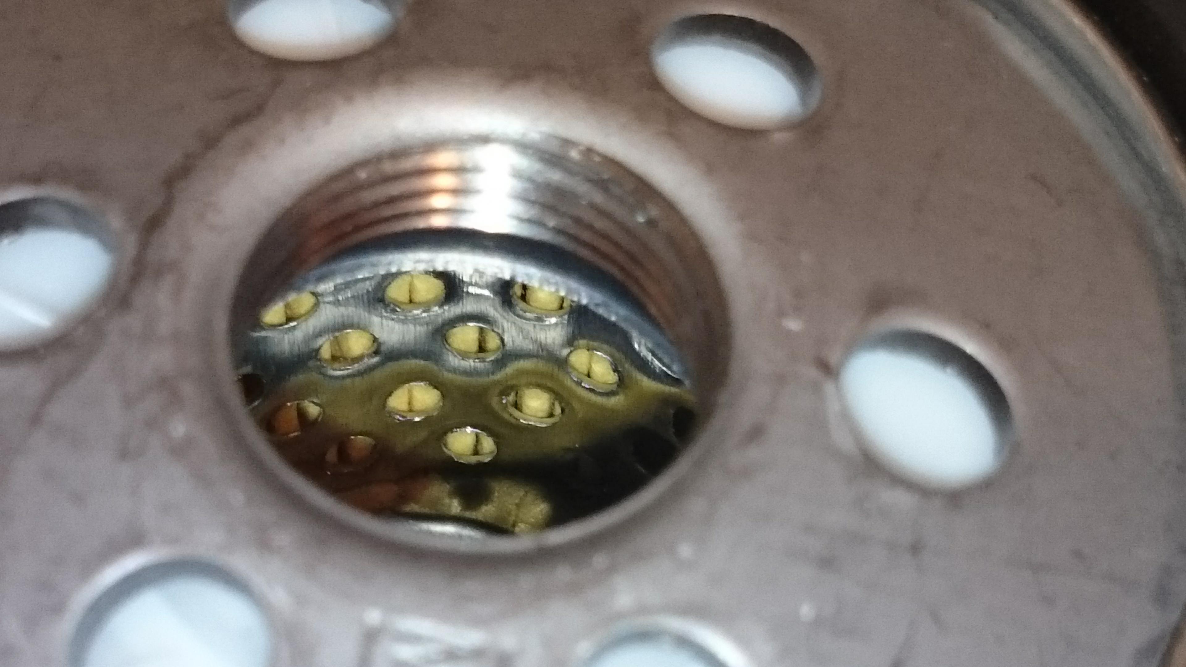

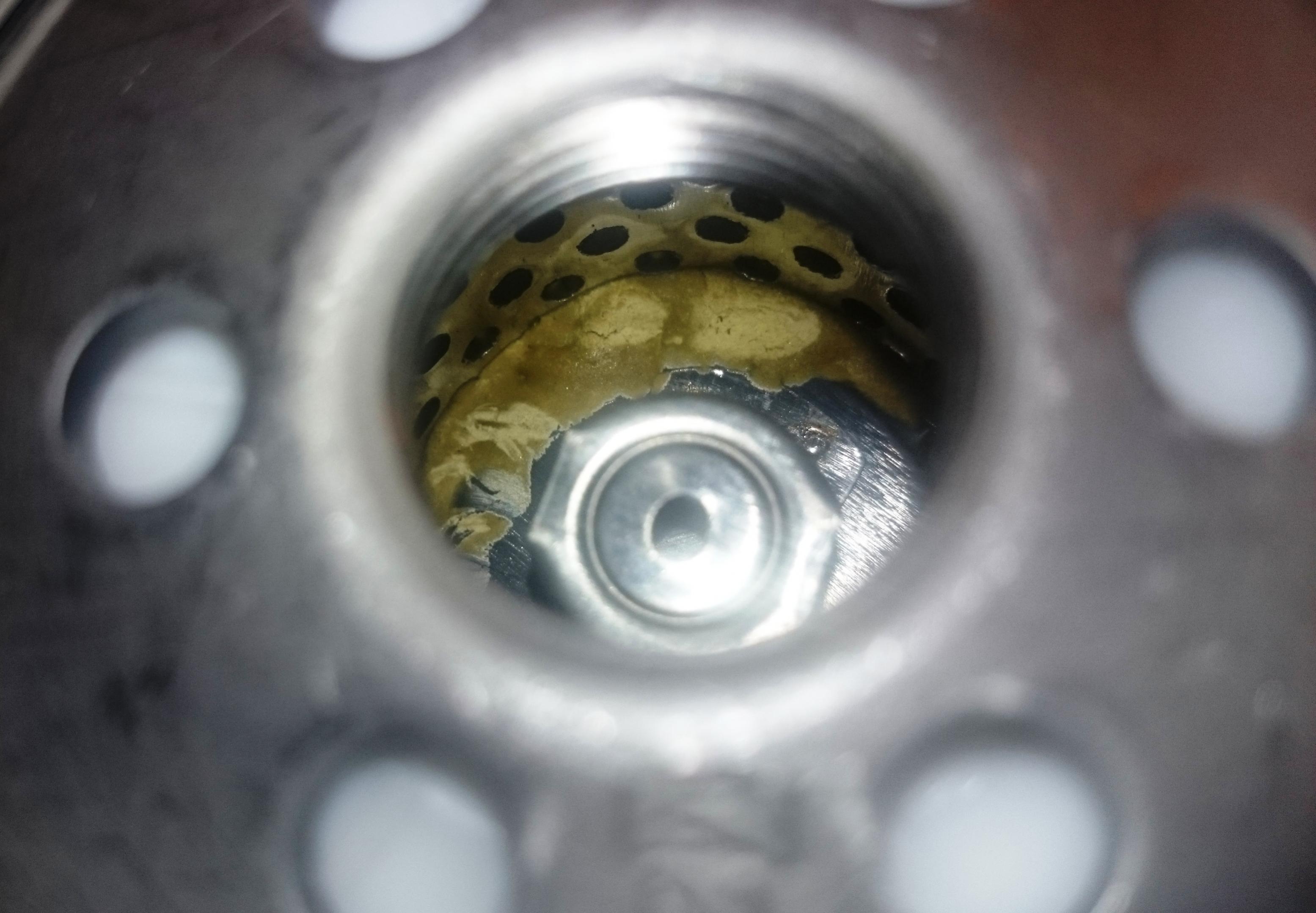

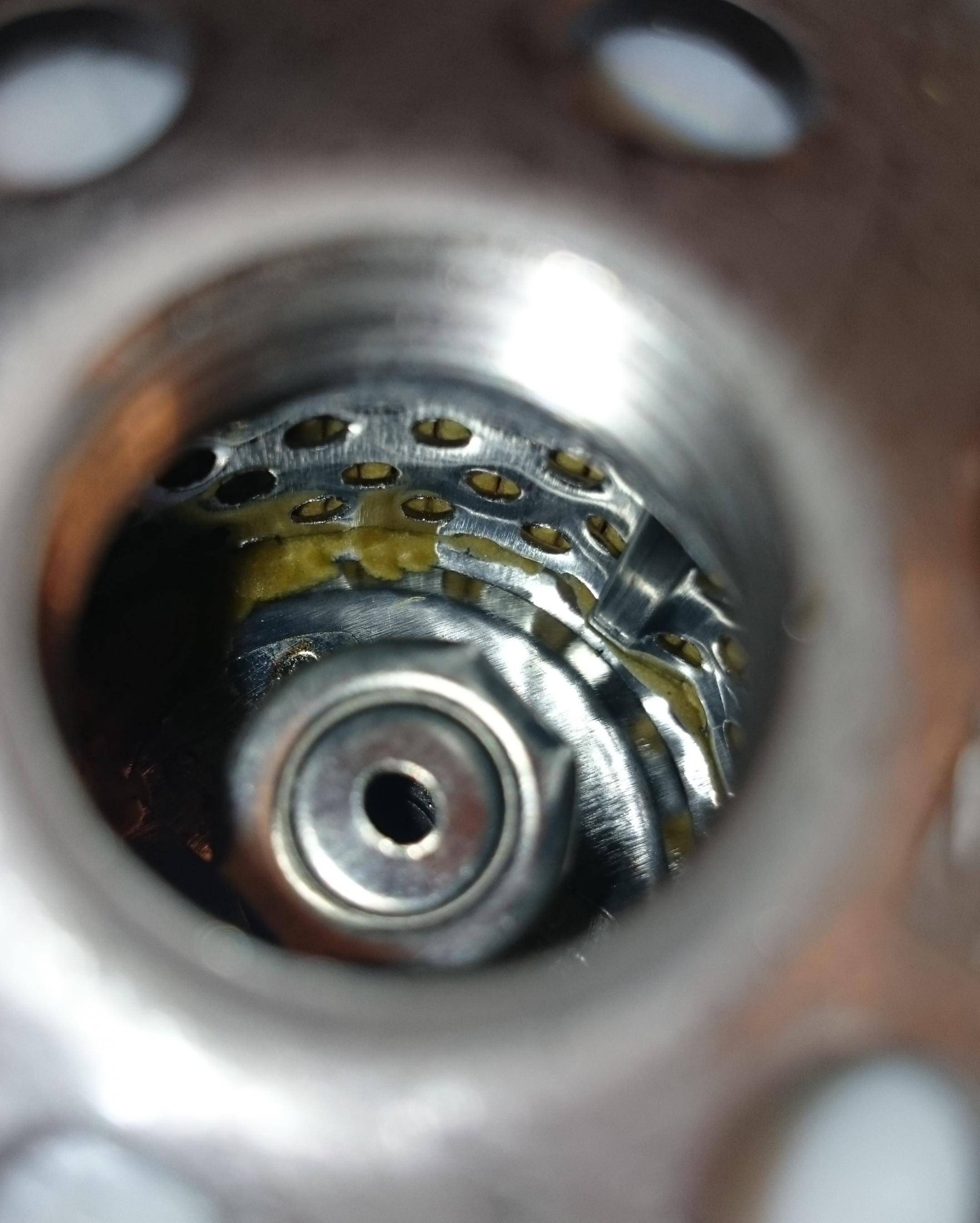

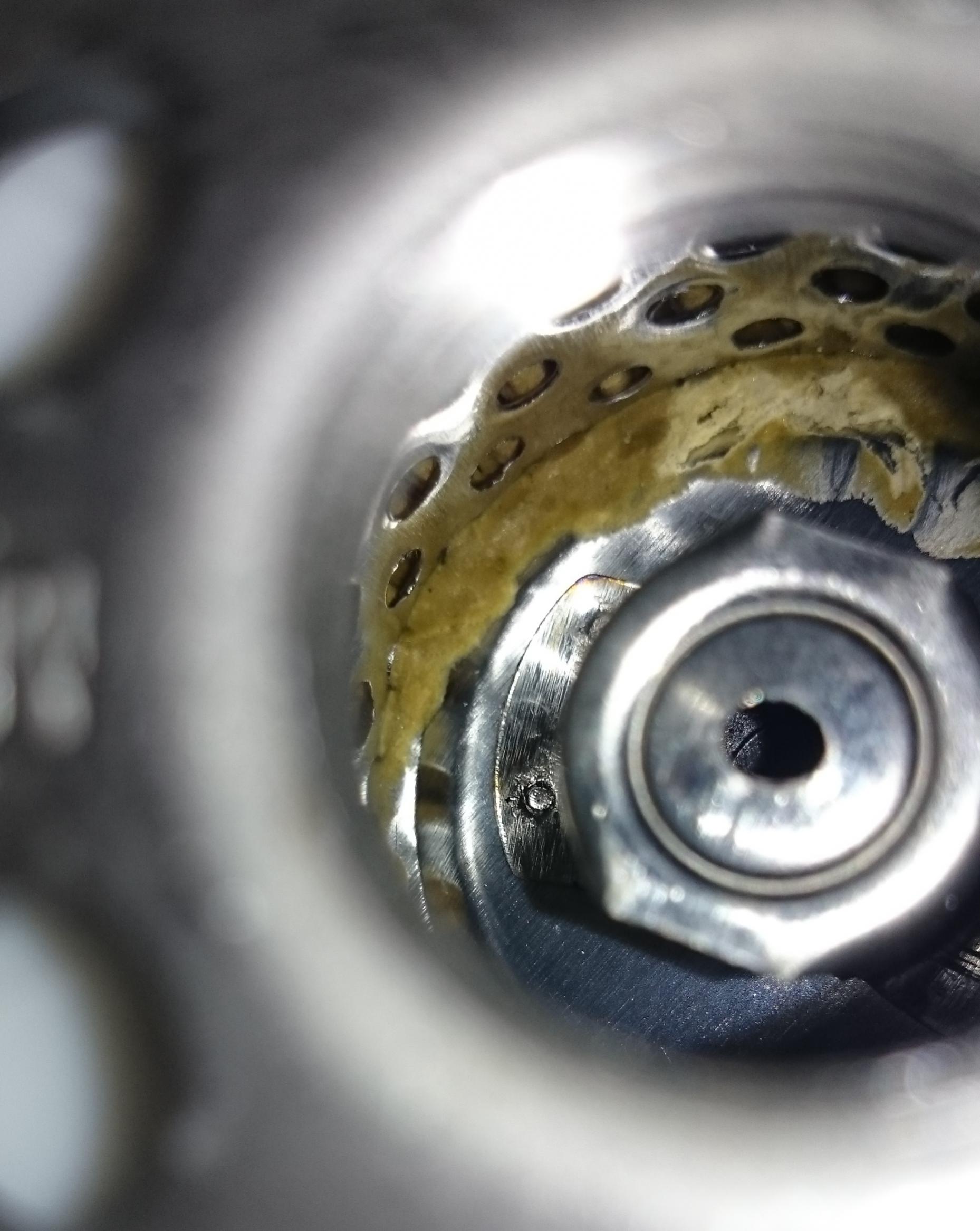

Решил присмотреться к купленному мной в экзисте оригинальному фильтру - обнаружил внутри клей по консистенции похож на рыхлую резину !
Заодно резьбу разглядел .

Сообщение от Борян
И фильтрующий элемент гармошкой? или мне так плохо видно-должен зигзаг.

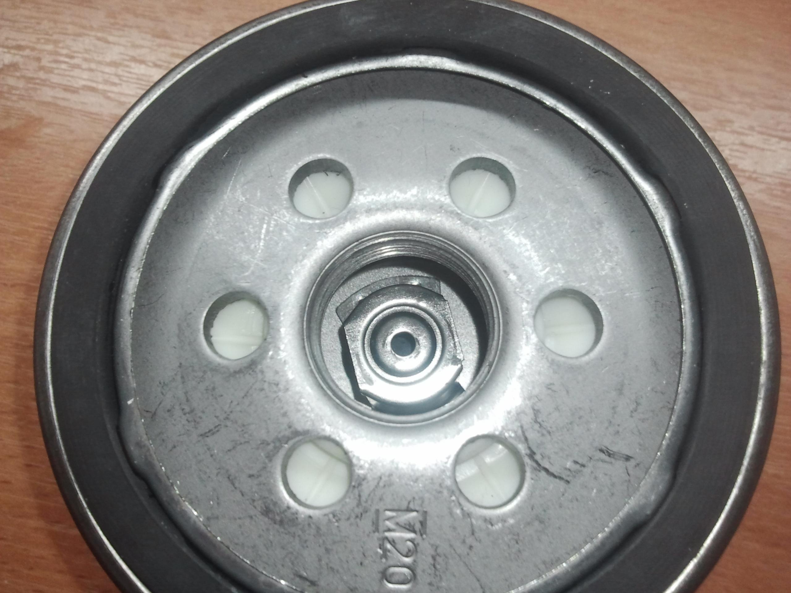

Гармошкой :

Сообщение от Борян
Гармошкой
Дизельный фильтр, по объему он больше -может и гармошка стоять, хотя х.з.

Сообщение от Борян Посмотреть сообщение
100% подделка! Даже хвалёную выемку сделали, молодцы китайцЫ! Читают наши форумы, не топчутся на месте!
Попробуй на герметичность его ещё проверить.
В резьбу губами плотно, - если воздух по кругу пойдёт, масло через щель будет сливаться. Обратник держать при этом будет, а вот герметика на входе не льют в подделках. И гармошка обычная, прямая, первый признак подделки. Перепускник не по центру обычно тоже приляпан. Ресурсик у него низкий будет. Сдавай обратно!

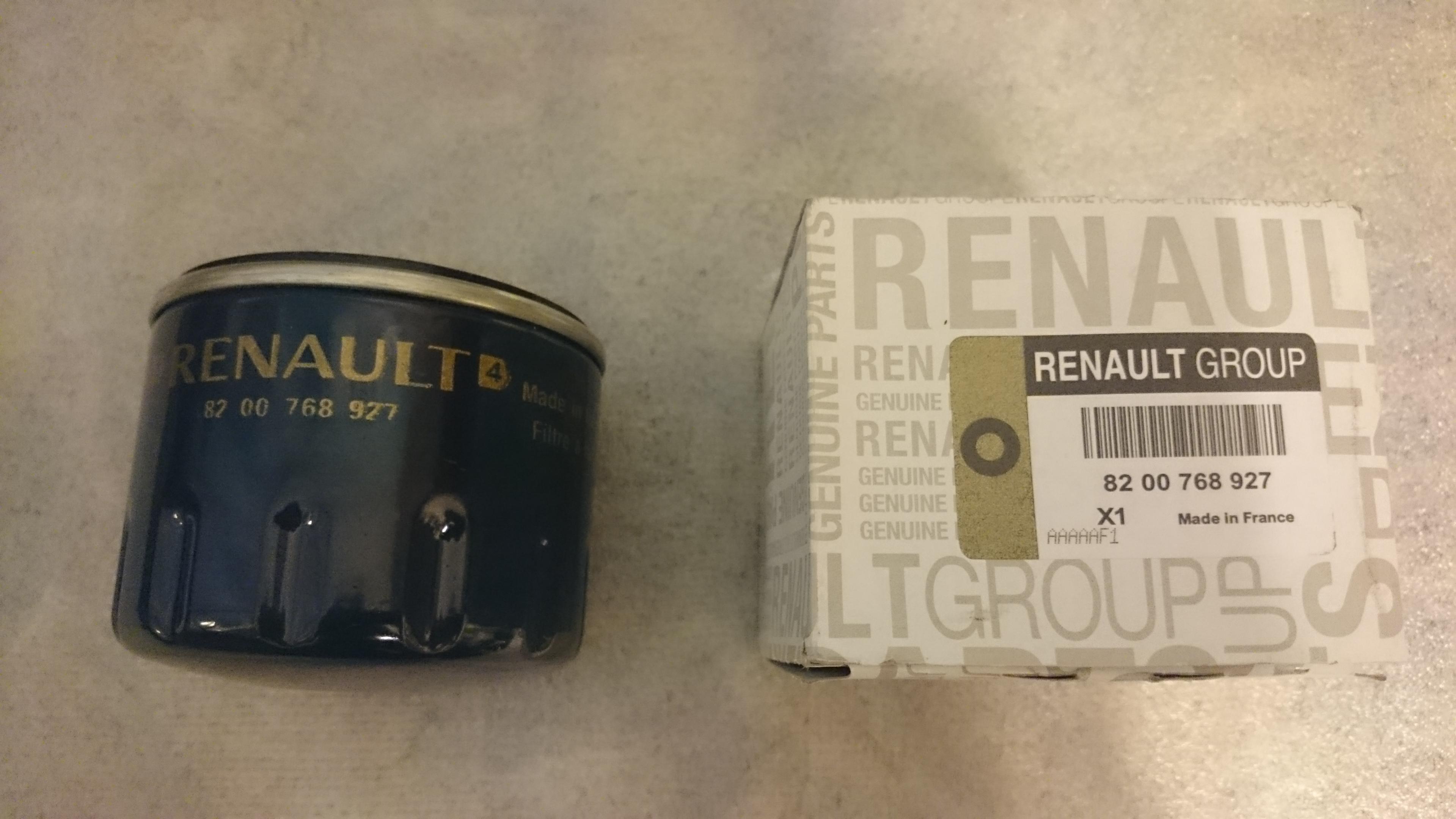

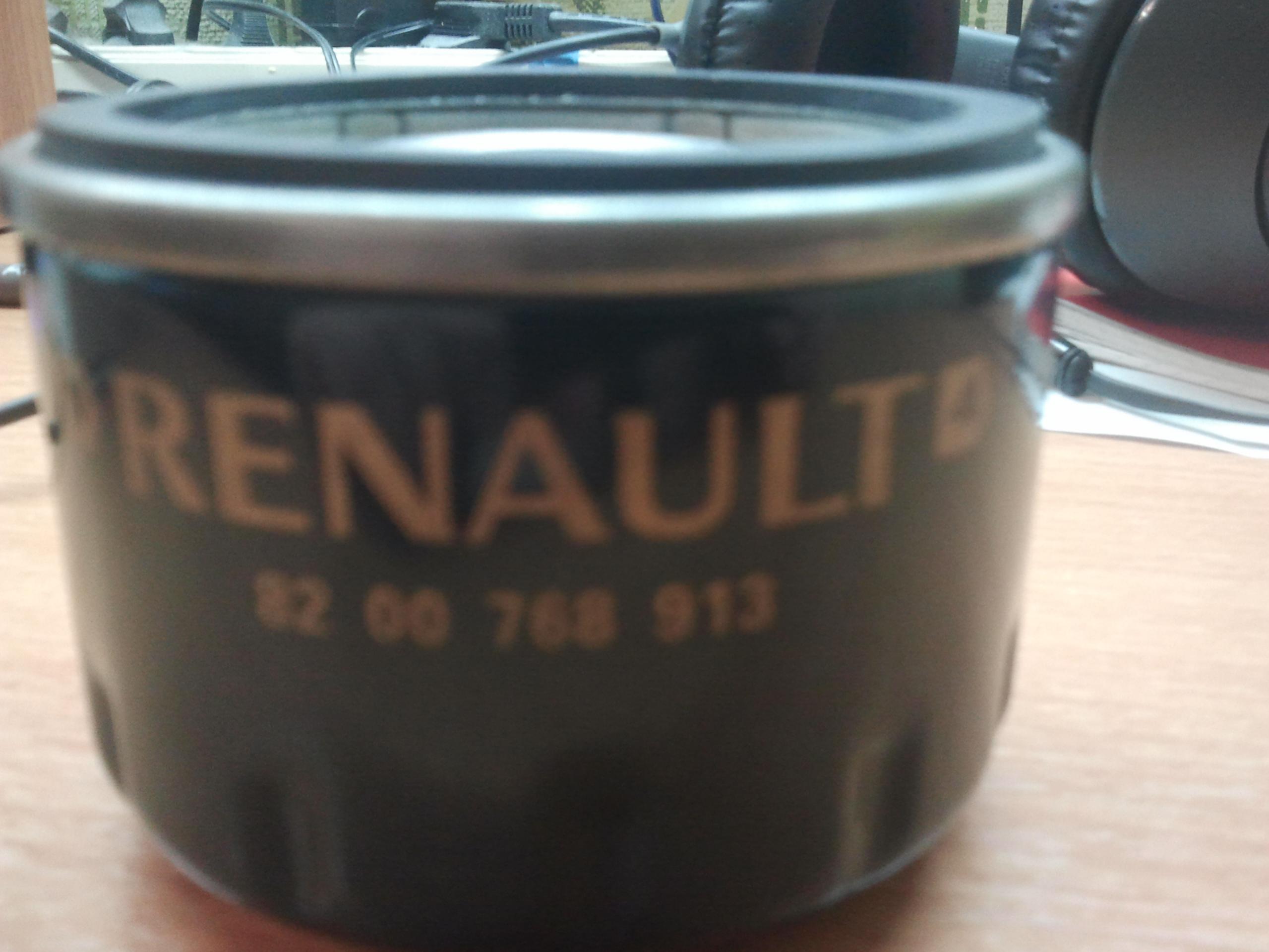

Я и не пытался экономить, выбрал оригинальный Renault чтобы не экспериментировать, а получил подделку ! Вот теперь думаю какой брать: оригинал-подделка, остаётся : Bosch, Knecht (Mahle Filter), MANN .

По умолчанию Re: Масляный фильтр
В каком месте он оригинал?Даже по фото.
Откуда я знаю в каком, я не знаток и не эксперт, я обычный потребитель который заказывал оригинальный фильтр по каталогу и не искал среди аналогов! У меня основная цель была взять нормальный фильтр, который можно ставить на авто без последствий, естественно я доверяю(доверял) больше оригинальным запчастям, но как показывает практика не каждый оригинал - оригинал ! Ещё не известно что сейчас стоит на авто, после замены будет видно !

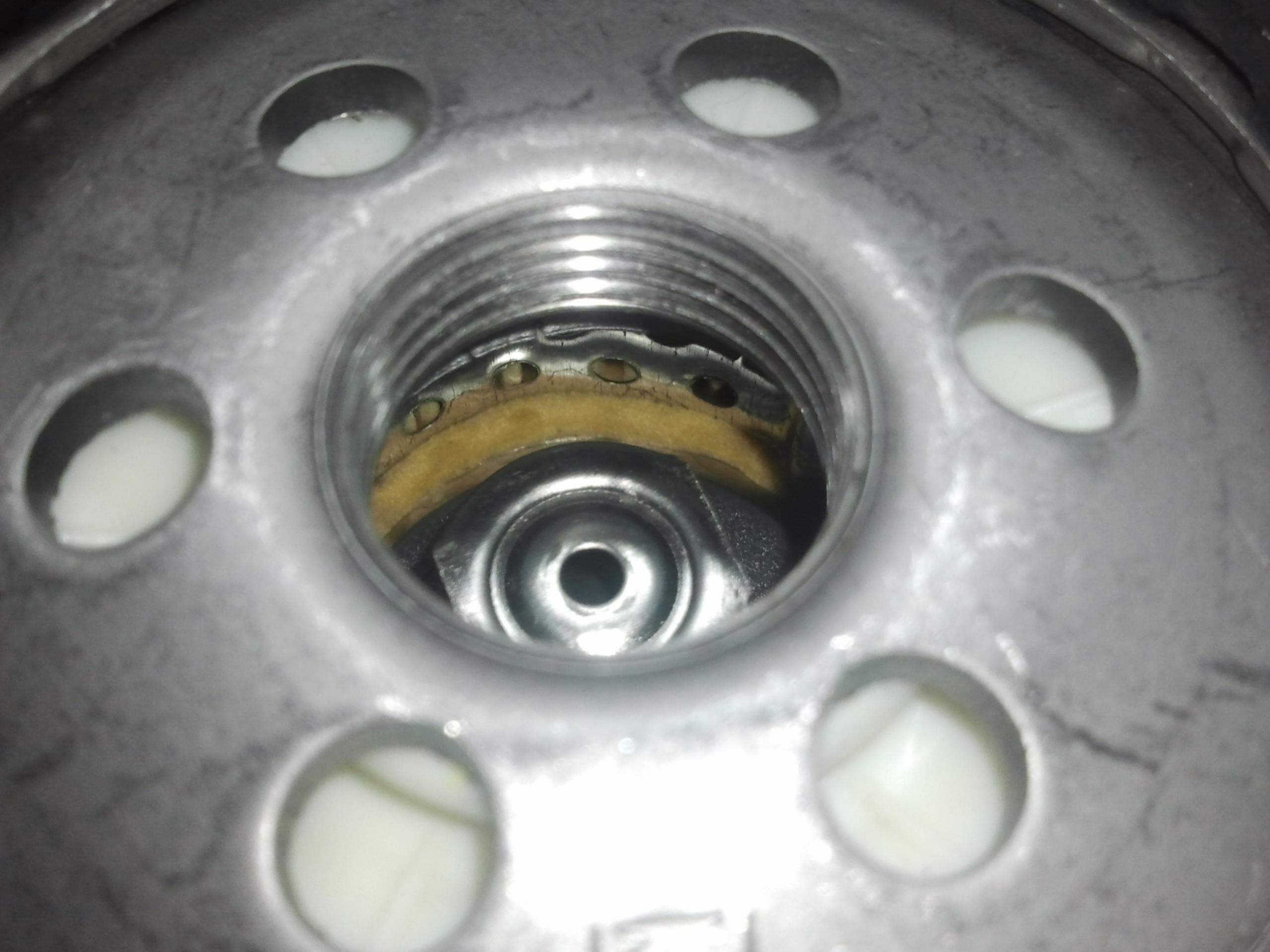

я себе тоже на экзисте фильтр взял чё скажите ?
