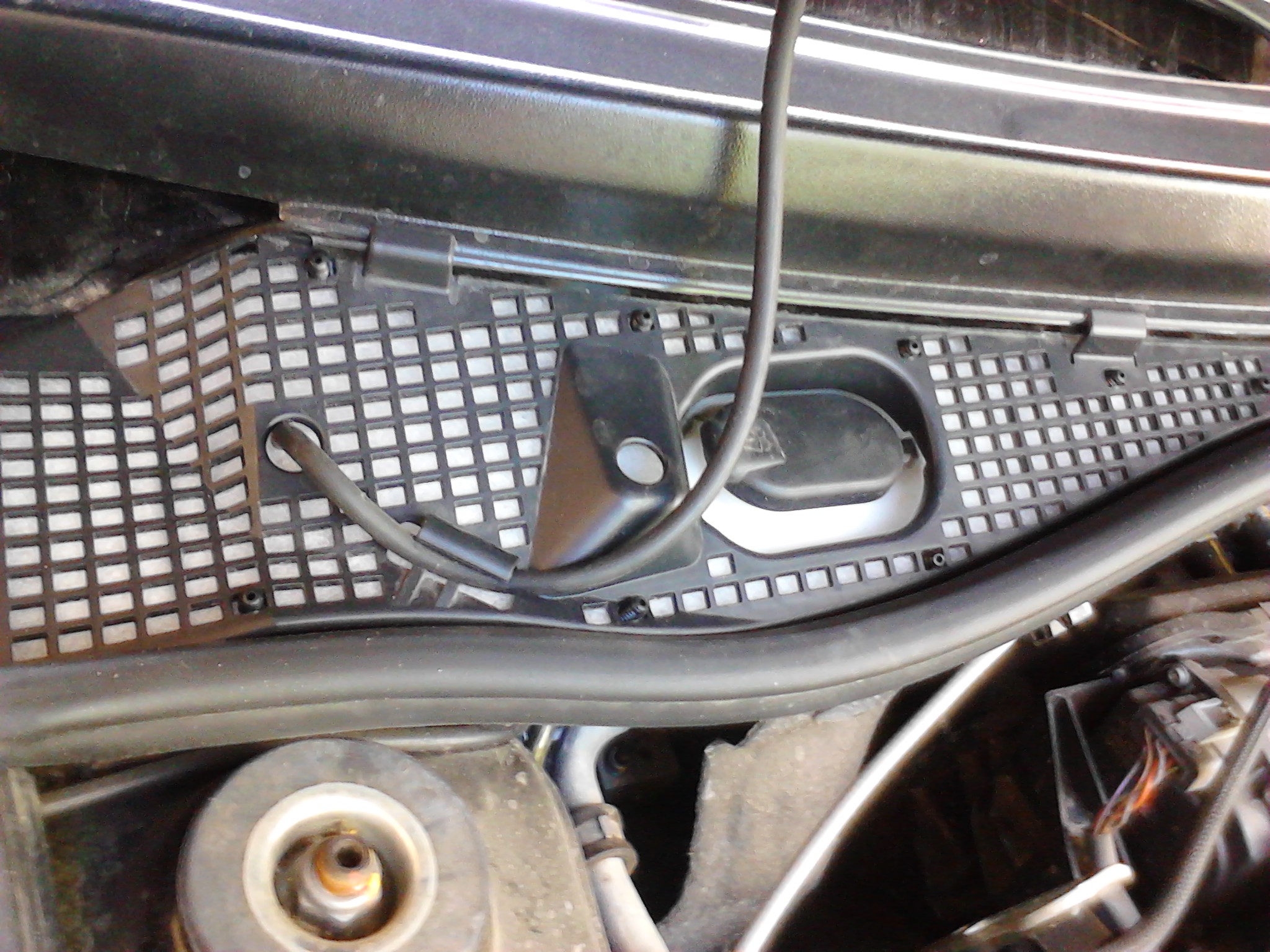

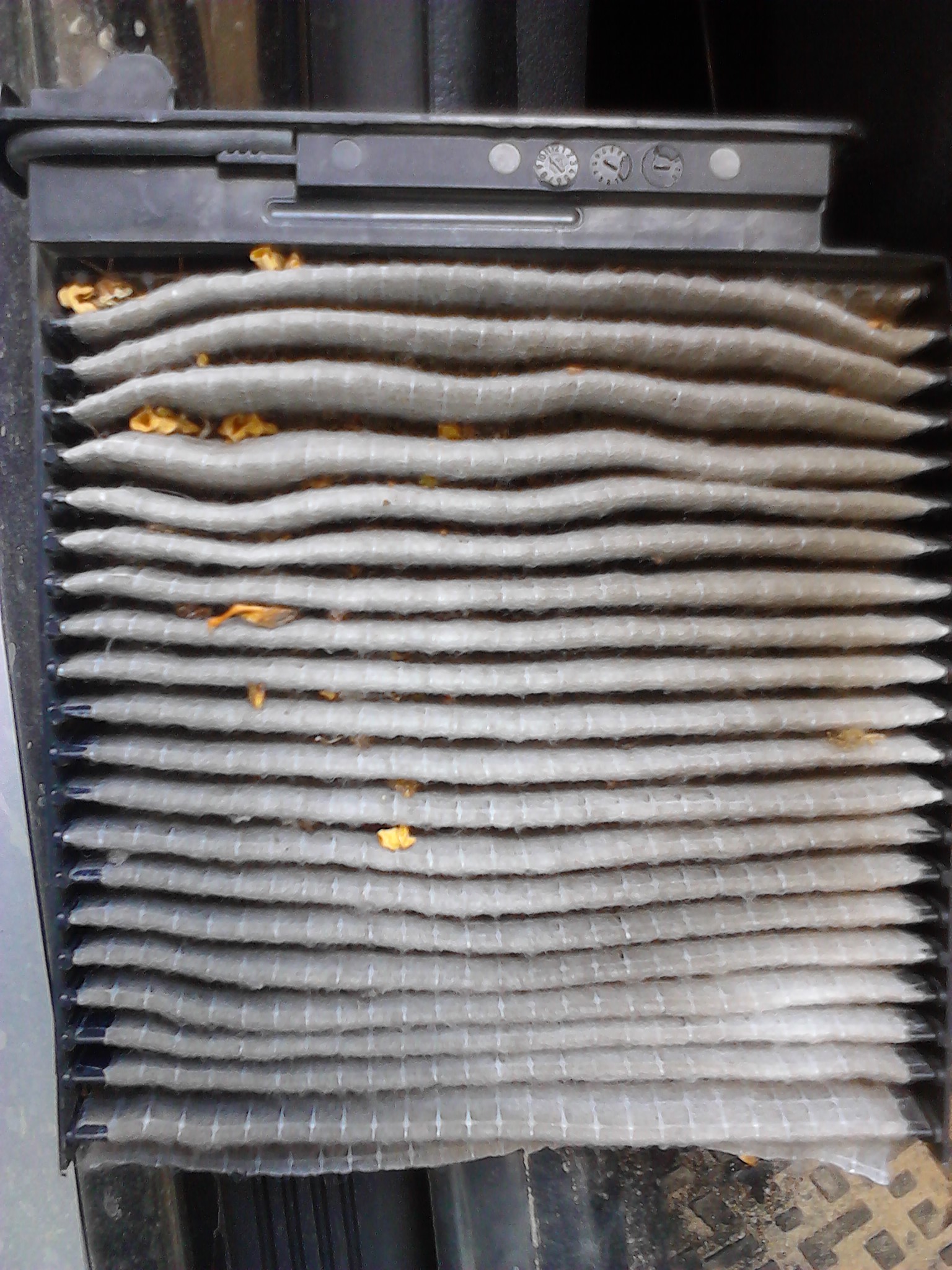

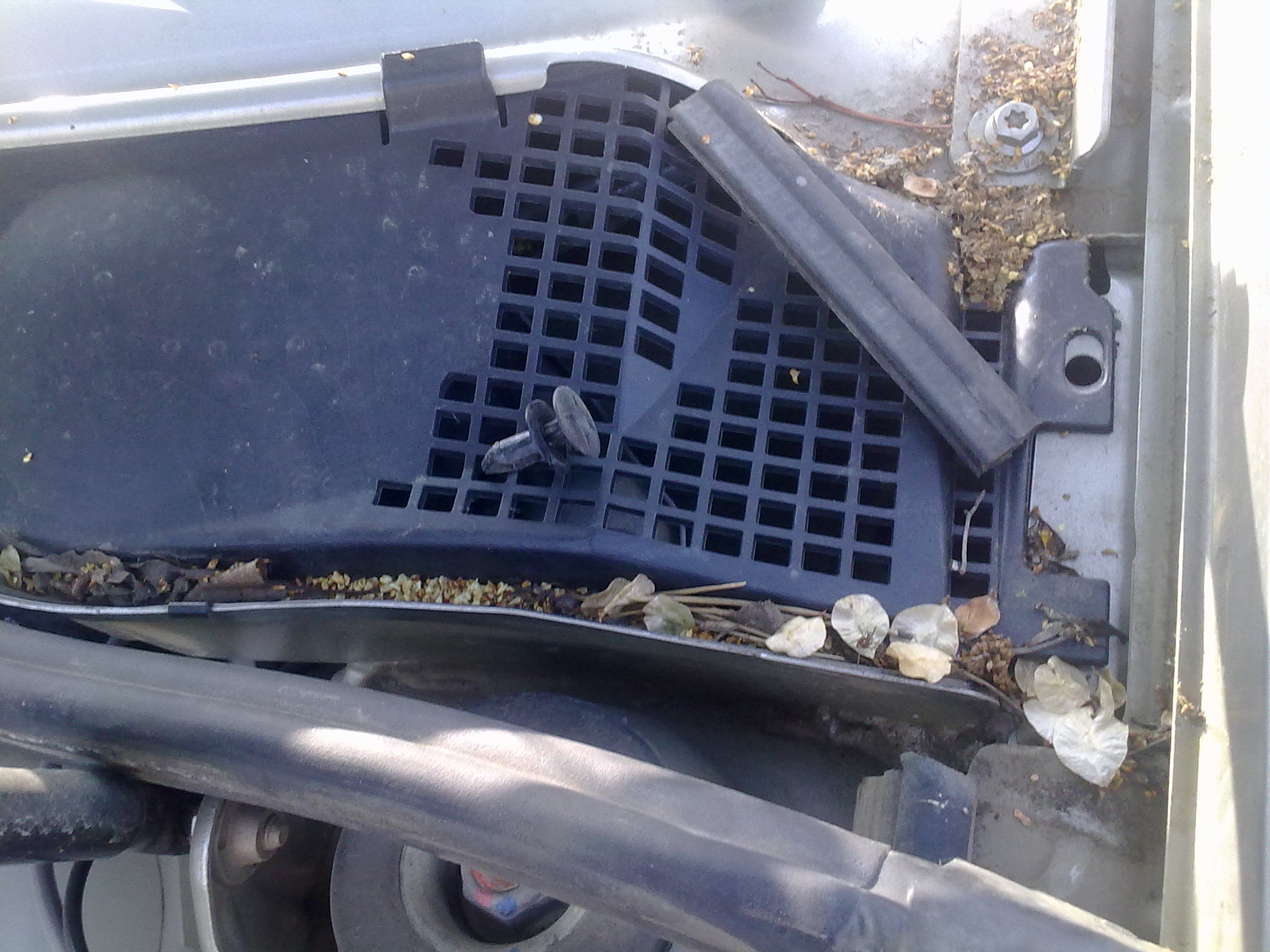

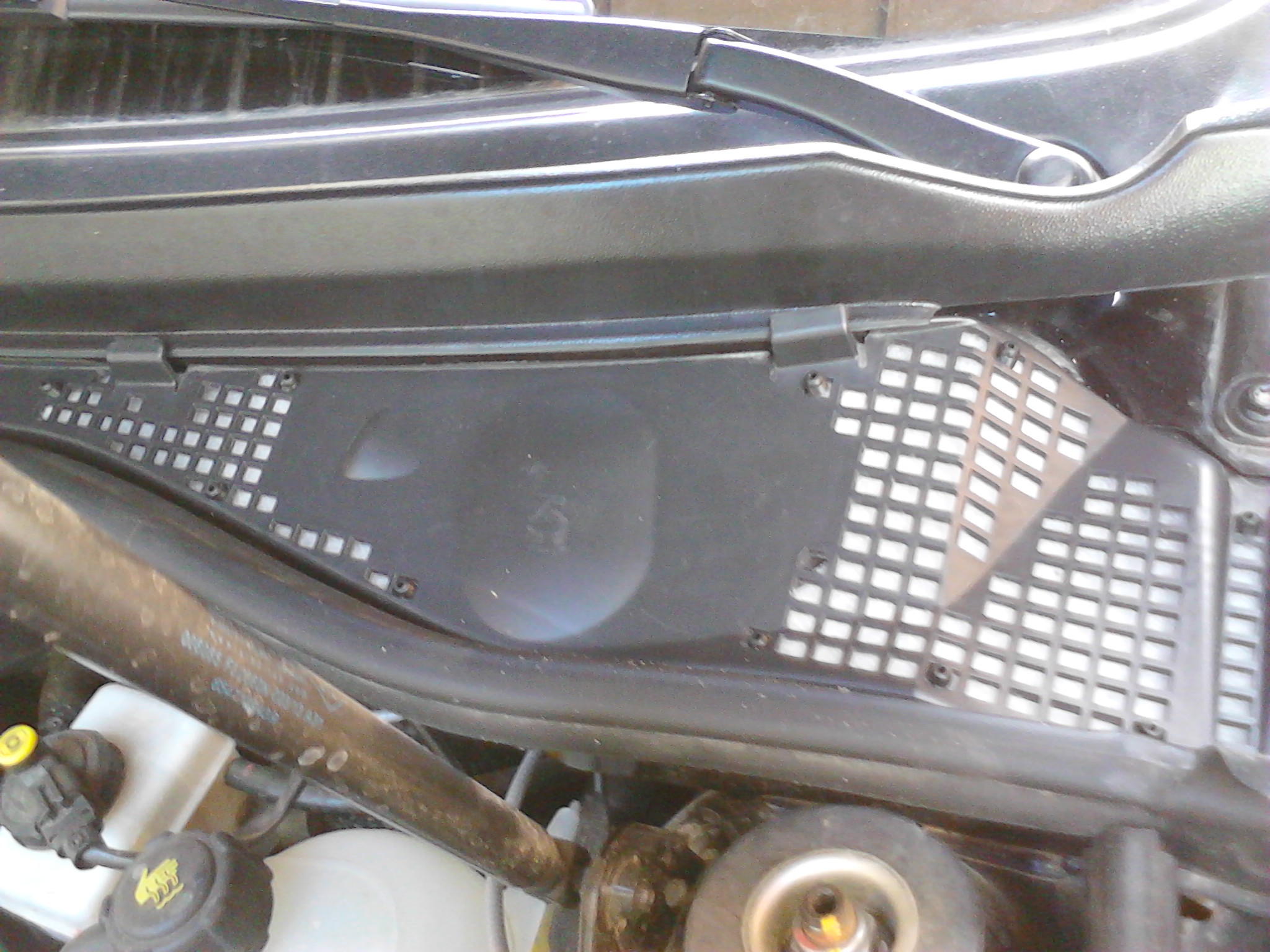

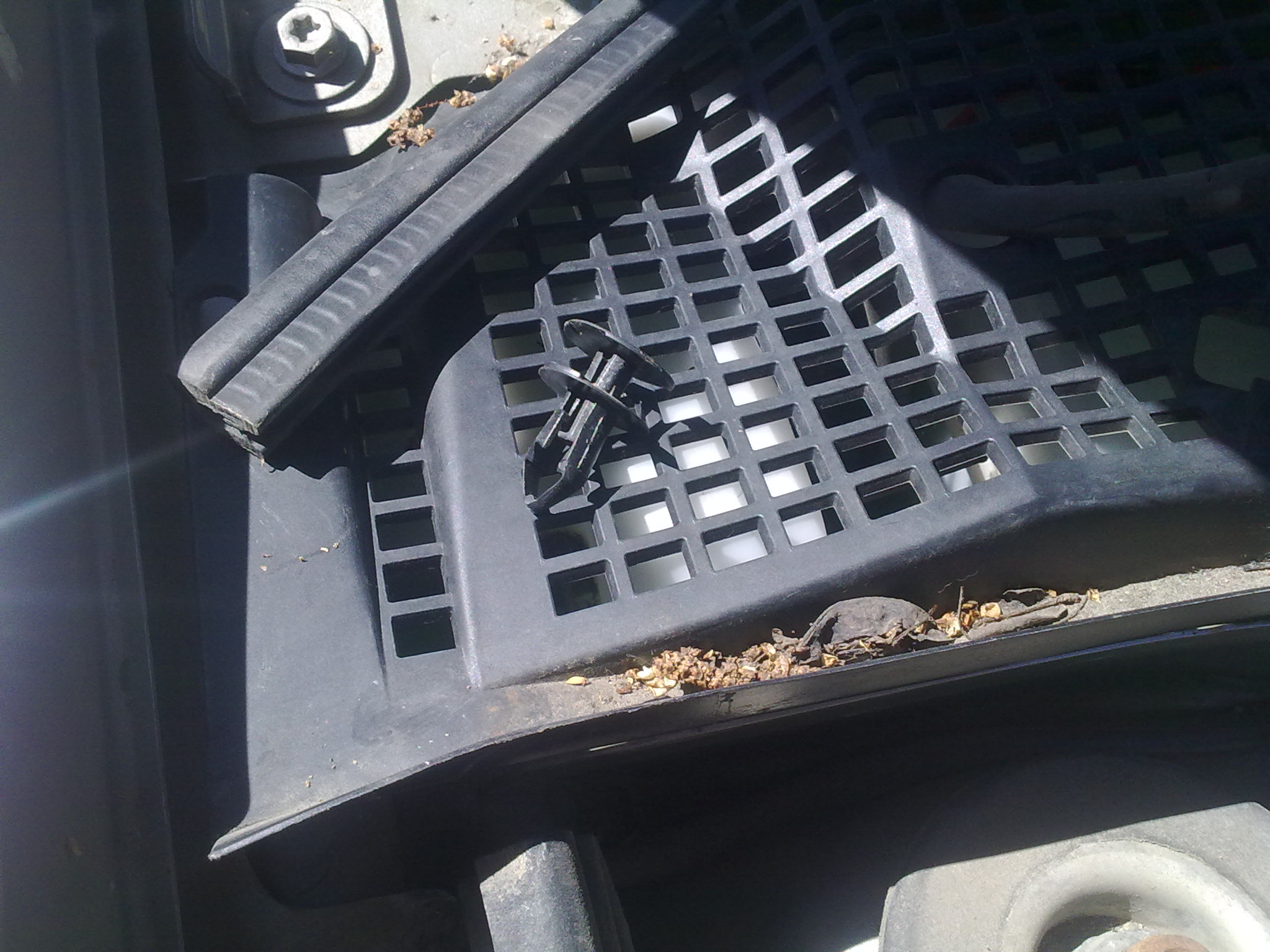

Появилось время и желание поставил фильтра на воздухозаборник и поменял салонный фильтр на угольный... фотоотчет ниже
З.Ы.: состояние снятого салонного фильтра "удручает", а ведь нет и 9000 пробега. Надеюсь первый фильтр задержит 90% мусора.

Сообщение от Sunder_UA Посмотреть сообщение
На воздухозаборнике, какие заклепки использовали?

Сообщение от briancev Посмотреть сообщение
подтверждаю - заклепки идут в комплекте... только они отличаются от указанных в "мануле" - там нарисованы немного заостренные под конус, а по факту циллиндрические - как обычные пластмассовые винты.
