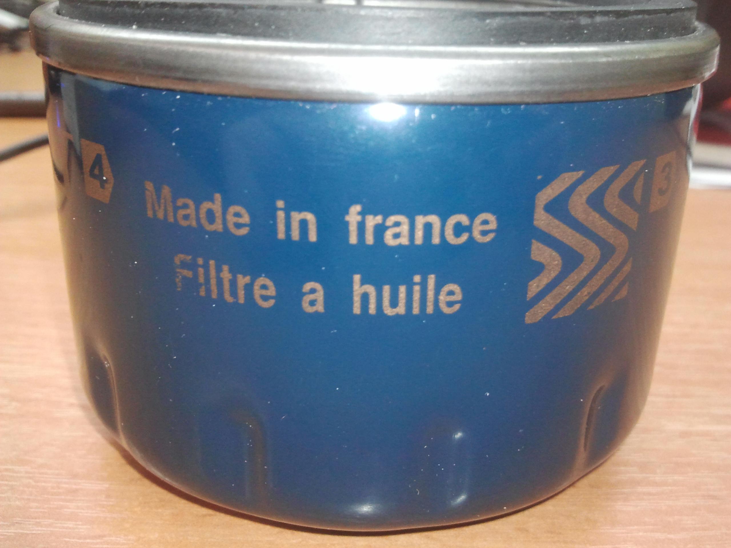

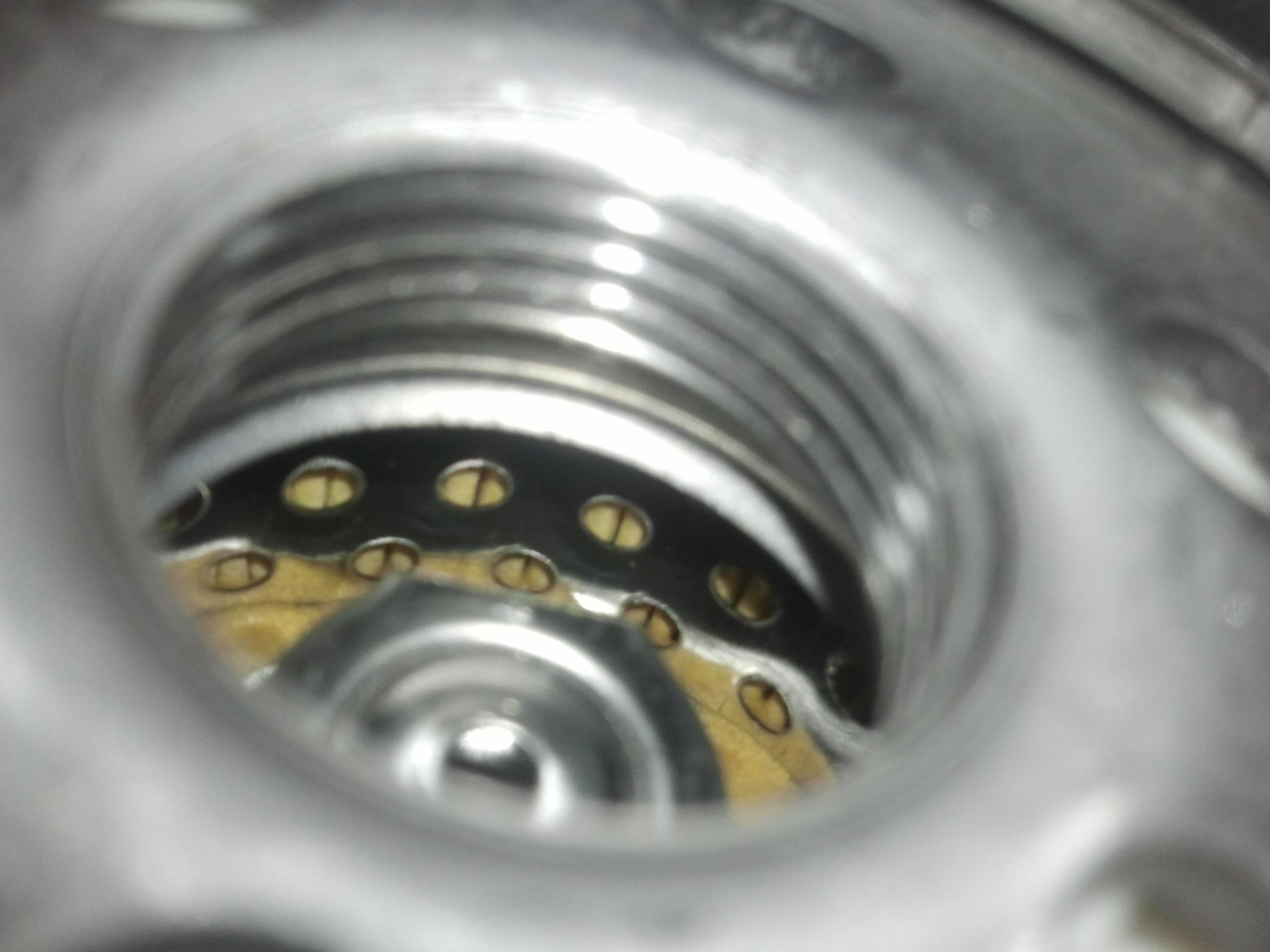

ещё фото

Сообщение от pogoon Посмотреть сообщение
ещё фото
Гумно, подделка как у меня
ещё фото
еще один
Я теперь масляные фильтры беру в проверенном магазине и пускай они там на 100р дороже, за то не подделка. Кстати этот магазин покупает запчасти там, где и ОД.
Старый 27.11.2015, 09:07   #224
Аватар для zhiv
Онлайн: zhiv вне форума
По умолчанию Re: Масляный фильтр
я себе тоже на экзисте фильтр взял чё скажите ?
судя по гармошке - подделка

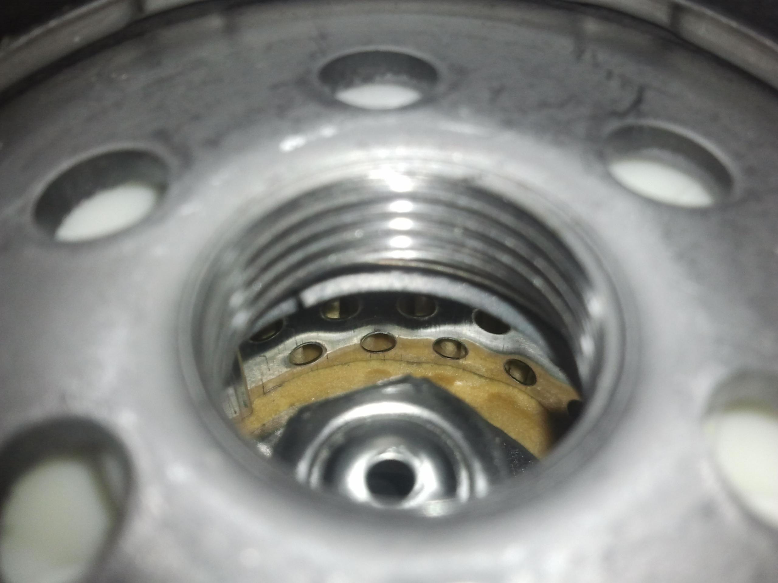

Знатоки подделок, а я себе чего поставил?
Старый 27.11.2015, 11:18   #229
Сергей159
Аватар для Сергей159
Онлайн: Сергей159 на форуме
Адрес: Пермский край
У MAHLE бумага укладывается вертикально, а не гармошкой, как у SOGEFI Group. Судя по фоткам больше походит на настоящий.

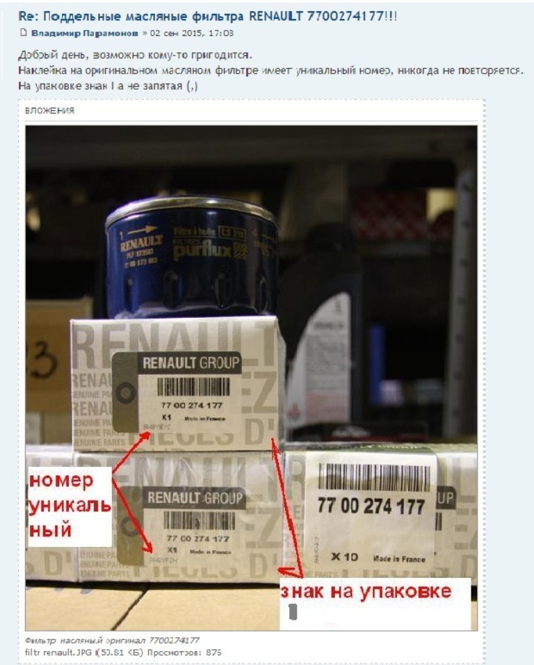

С сайта логановодов сперто http://forum.logan.ru/viewtopic.php?f=24&t=15467
Коробочка оригинала тоже содержит знаки, якобы указующие путь к истине

Сообщение от Strusto
К стати, на сайте логанщиков есть сообщение, что австрийский Махле выпускает фильтра для рено групп.
Страсто, внутри фильтра у вас клеевая борода есть как на фото выше?
Может и не подделки это, а другой поставщик?

Сообщение от Lelik76Rus Посмотреть сообщение
Струсто, внутри фильтра у вас клеевая борода есть как на фото выше?
Точно уже и не помню, летом менял, но такое в глаза не бросилось
