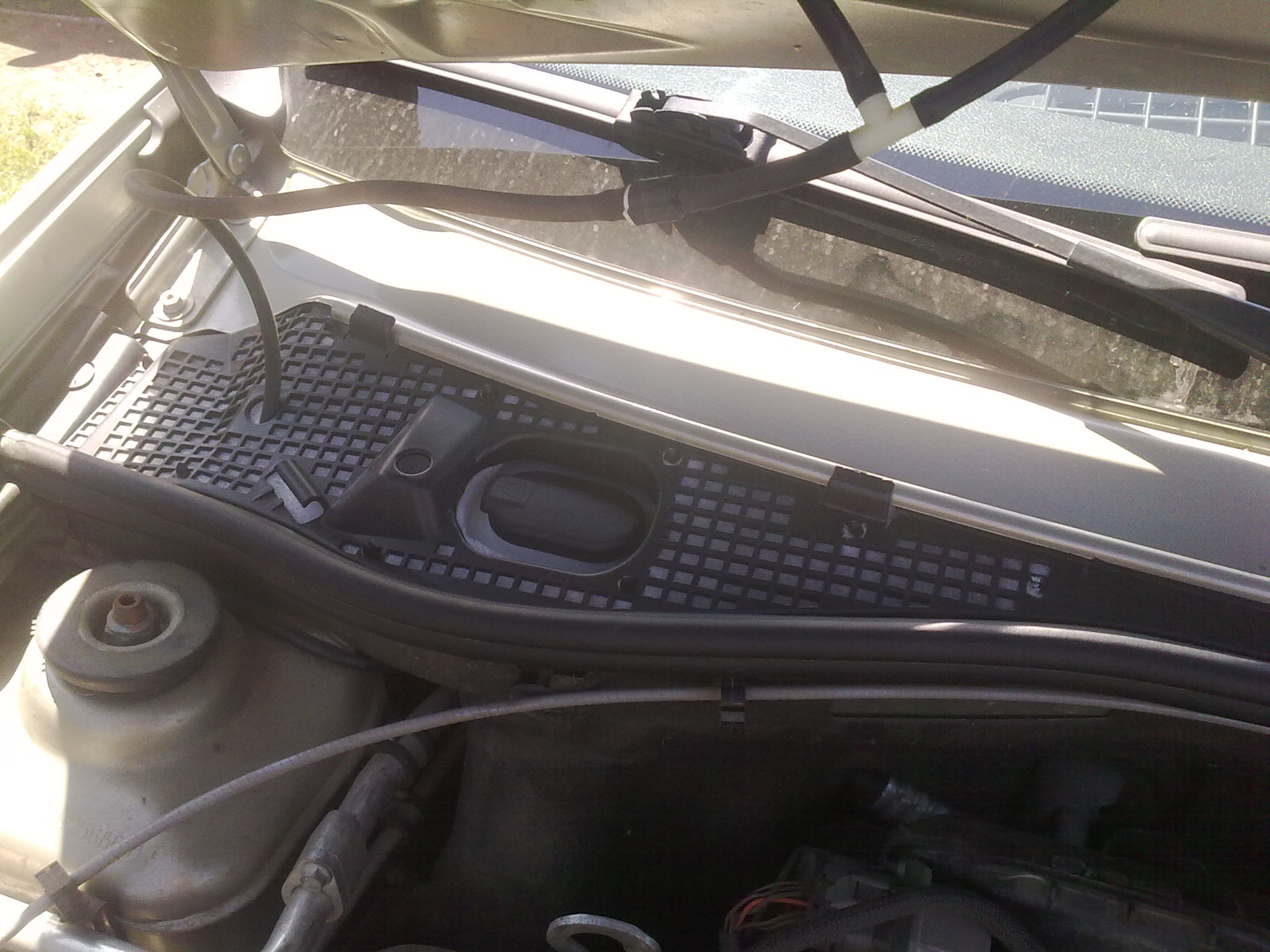

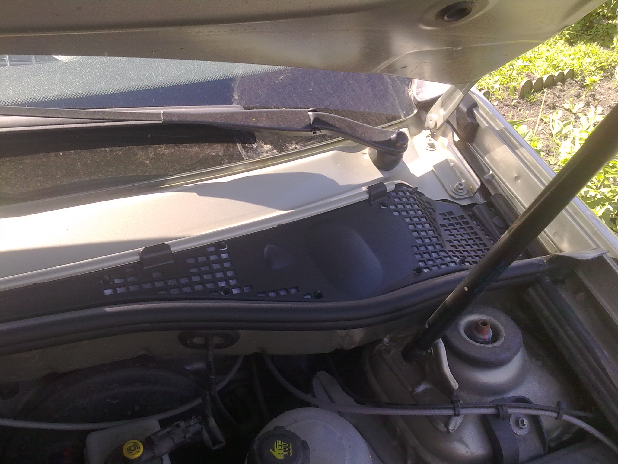

Был куплен фильтр 8671017558, на экзисте.

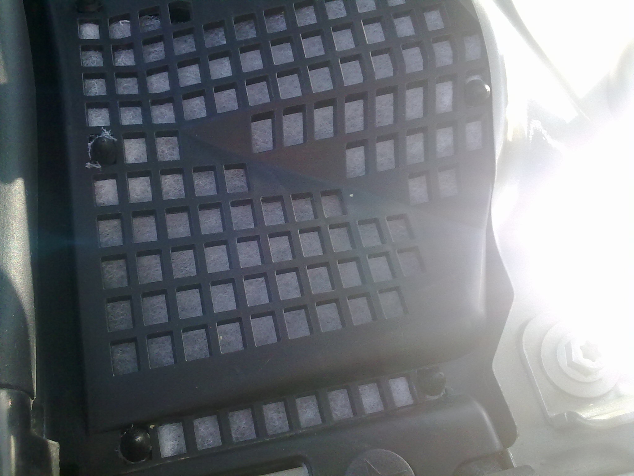

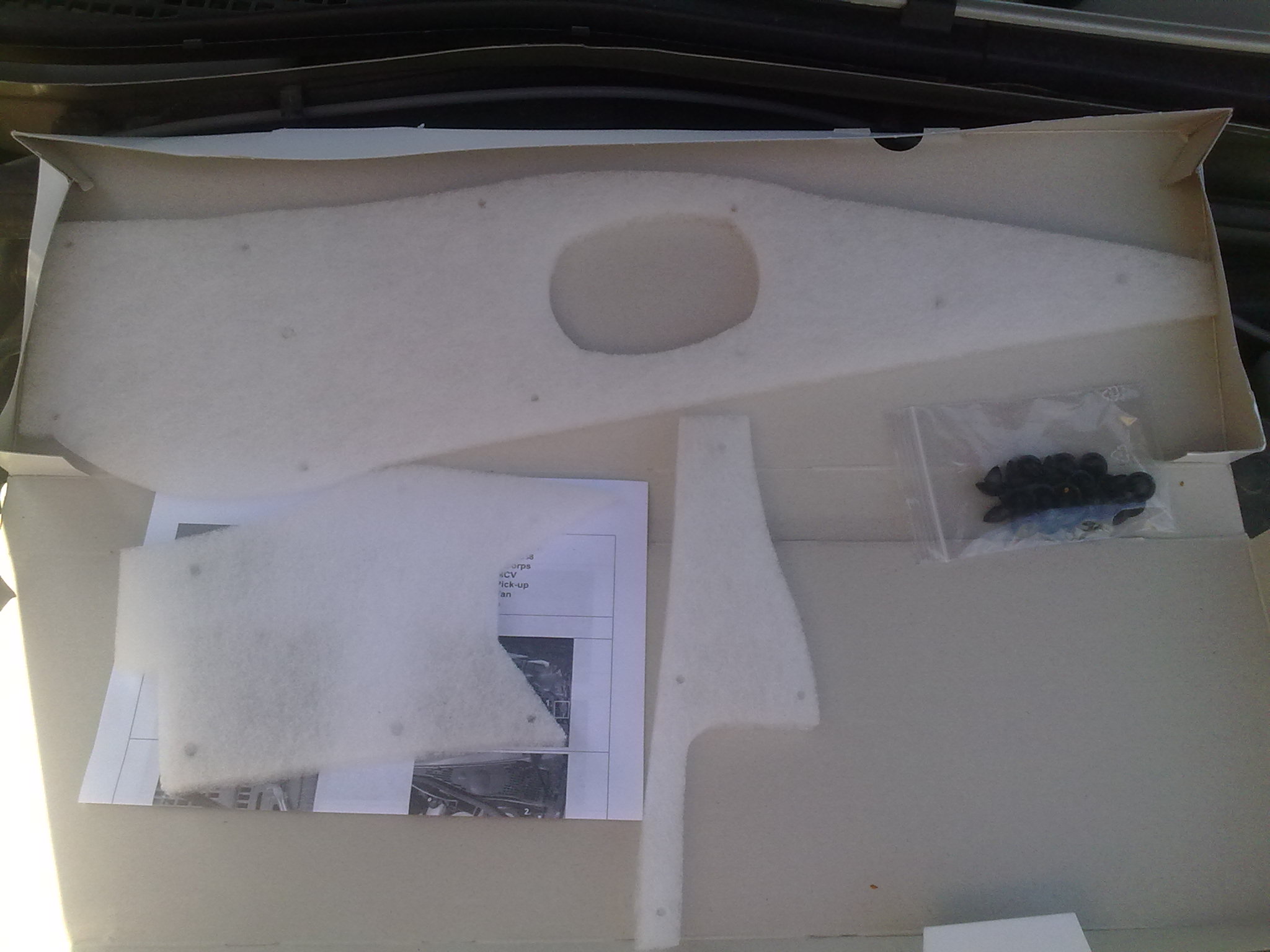

Решётки в сборе

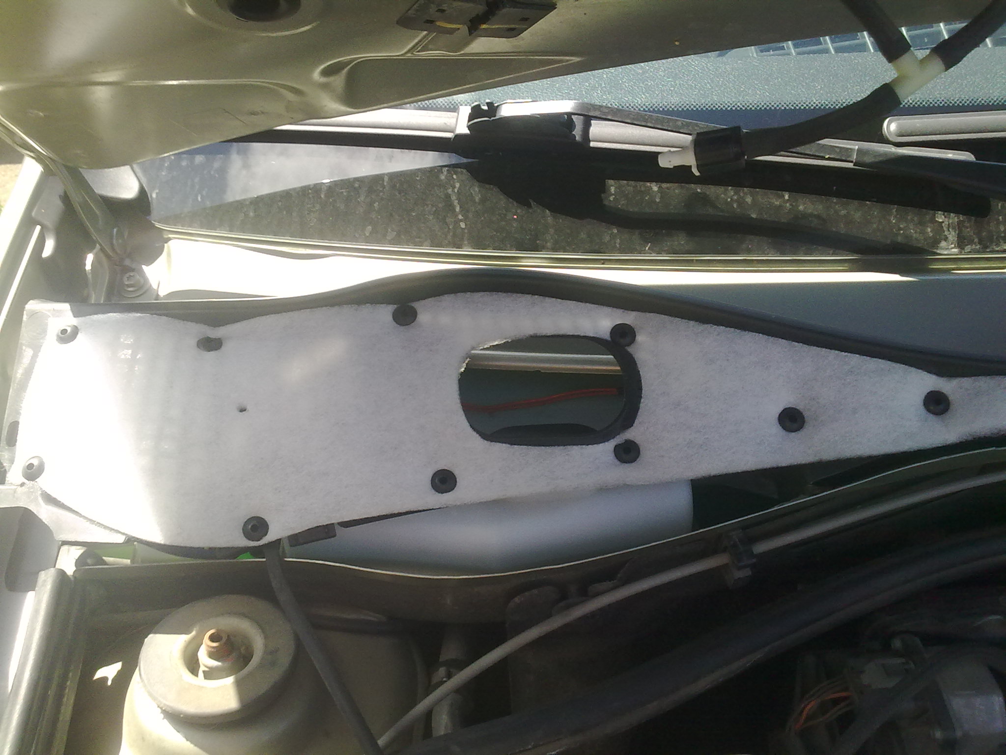

Результат всего этого

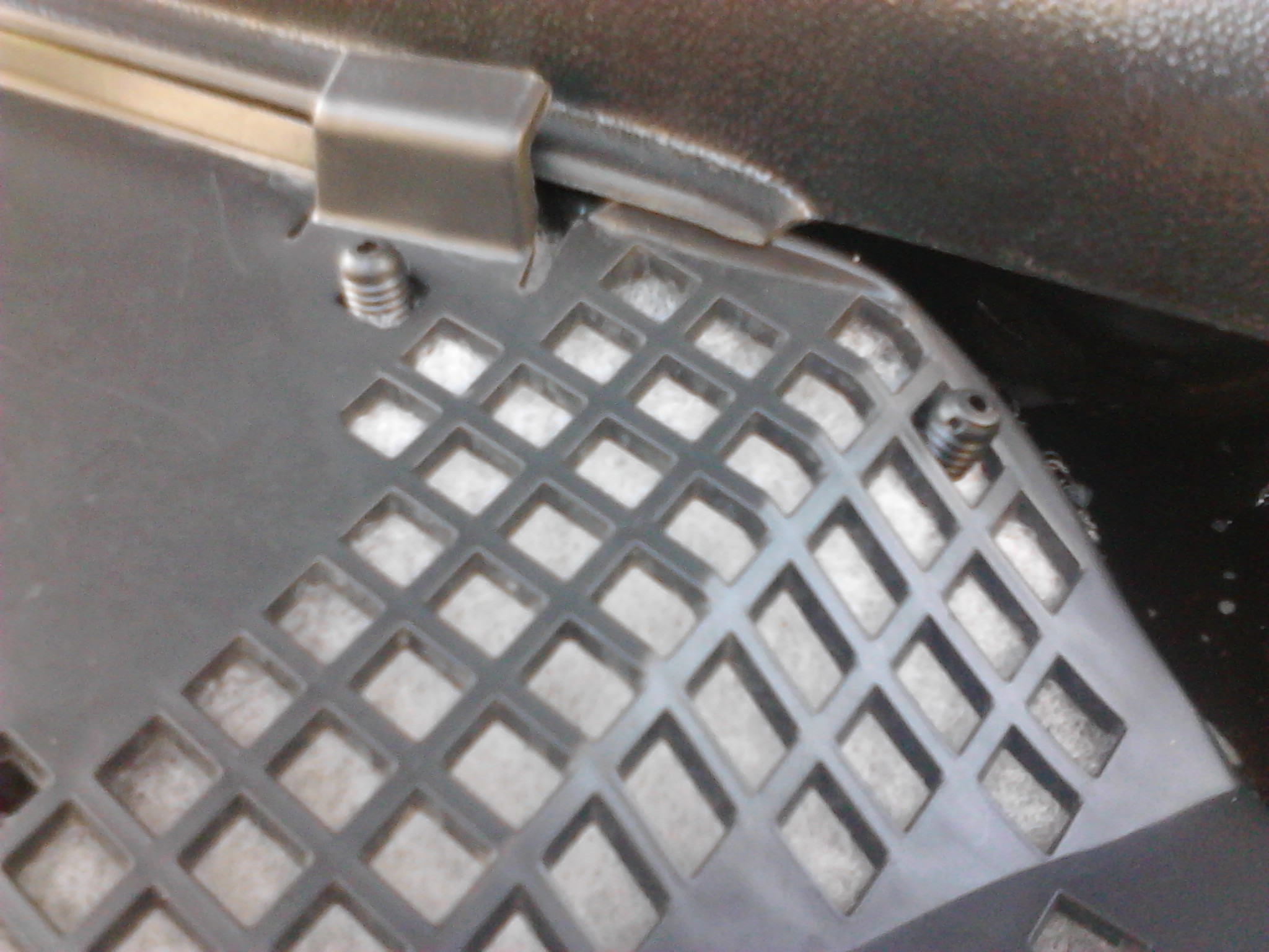

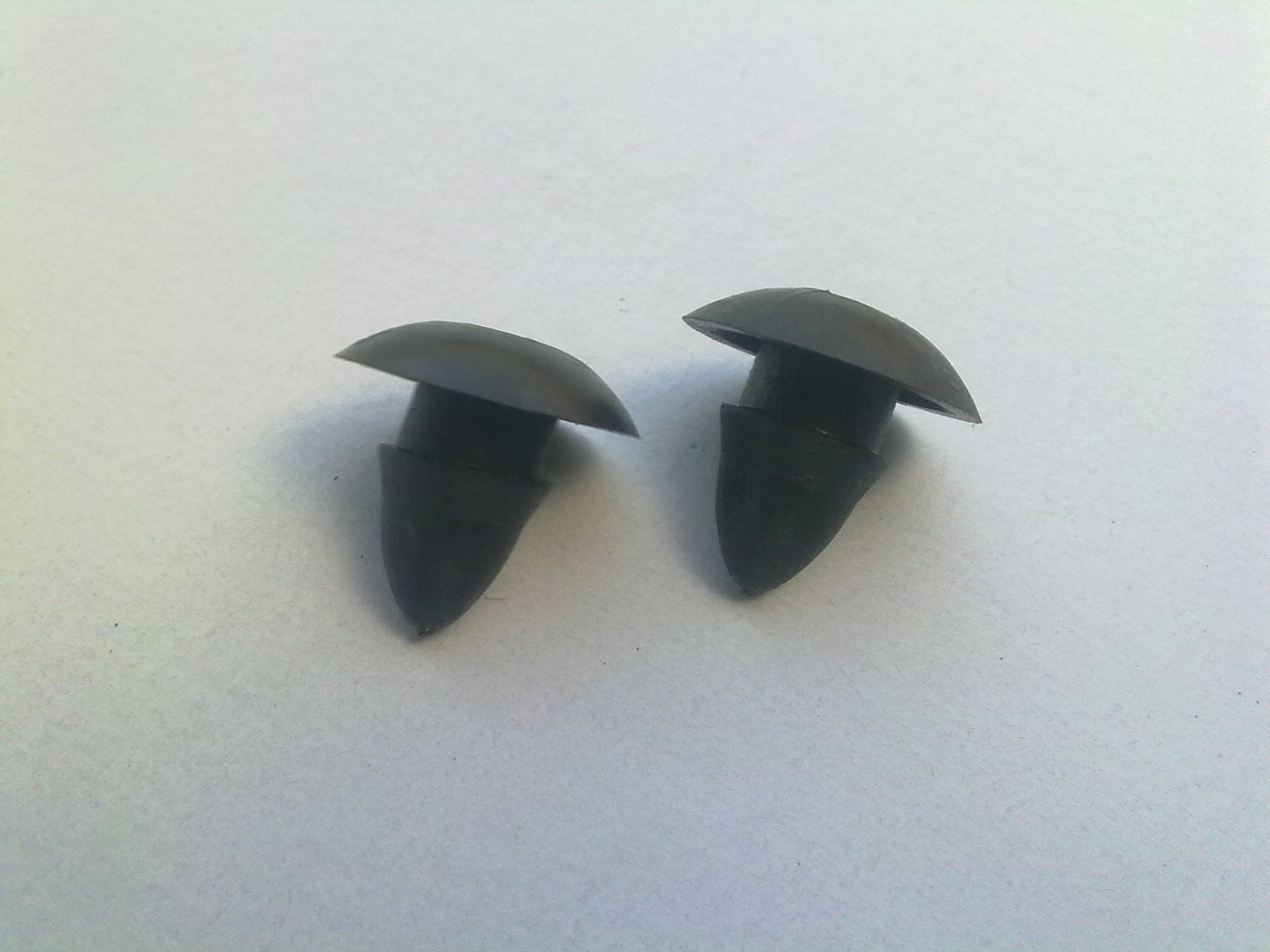

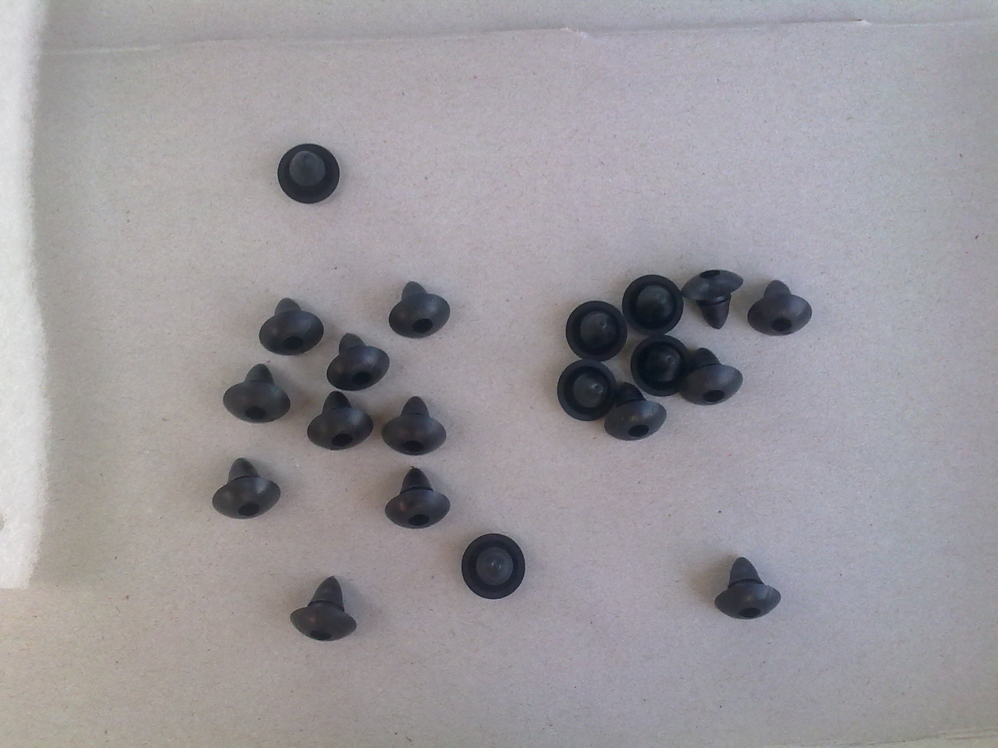

подтверждаю - заклепки идут в комплекте... только они отличаются от указанных в "мануле" - там нарисованы немного заостренные под конус, а по факту циллиндрические
брал в автодоке, заклепки шли заостренные как в мануале и ценник по клубной карте меньше почти на сотню против экзиста.
---------- Добавлено в 21:28 ---------- Предыдущее написано было в 21:27 ----------
WolfAlex
да, заклепки такие же.

, задумка и реализация хорошая. А зимой как, в оттепель, например? На решётке снега много может быть. Намокнет эта белая подкладка, и когда высохнет? И как воздух в салон идти будет?
От большого количества снега установлено жабо от Карта... а так буду смотреть по ситуации - снять фильтра дело 20 мин с перекуром
Касательно заклепок: специально утром сфоткал - выковыривать времени не было, а так вроде видно, что не такие как на фото выше

подтверждаю - заклепки идут в комплекте... только они отличаются от указанных в "мануле" - там нарисованы немного заостренные под конус, а по факту циллиндрические - как обычные пластмассовые винты.
У меня в такой же коробке фильтр был, но были заостренные.

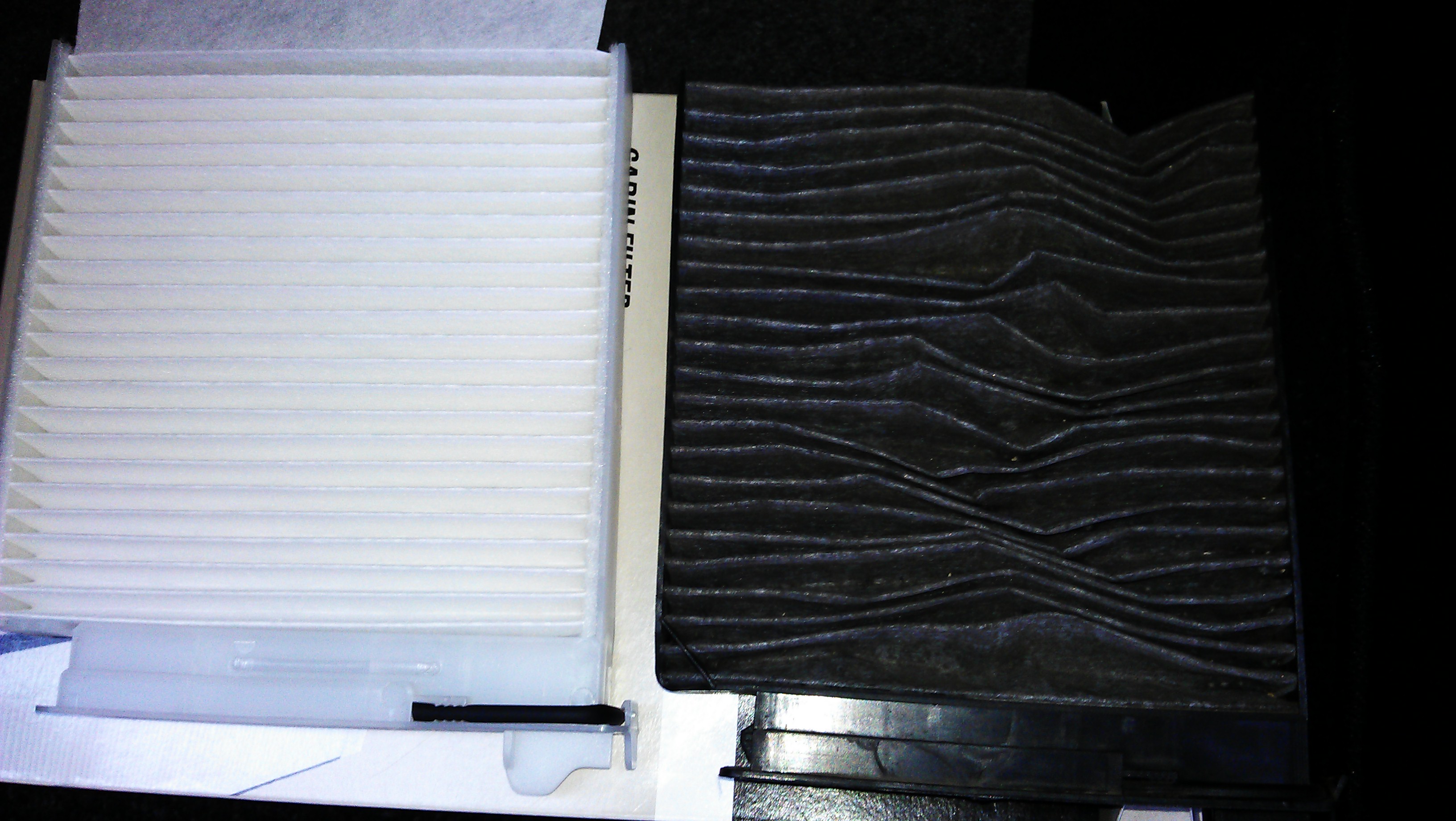

Менял салонный фильтр при пробеге 13000. Покупал угольный Mitwell. Вместе с ним установил подкапотный фильтр. Все бы ничего, но через месяц при пробеге 22000 пропала эффективность кондиционера. Все началось одновременно с наступлением жары в московском регионе. Конечно, эти два фактора могут быть связаны между собой, но мне не хватает интенсивности охлаждения - приходится включать вентилятор на четвертую скорость, притом, что обдув весьма посредственный. Начал разбираться в причине, даже заезжал к кондиционерщикам. С кондеем было все в порядке, судя по температуре выходящего из дефлекторов воздуха. Как сказал мастер, причина в недостатке потока. Визуально осмотрели подкапотный фильтр и было решено его снять, т.к. был очень загрязнен. На следующий день покатался без него и оказалось, что абсолютно никакого улучшения не стало. Заказал в exist новый подкапотный фильтр и новый салонный, но уже не угольный. Есть подозрение, что бутерброд из активированного угля плохо пропускает воздух, в отличии от тонкого оригинального. Сегодня поставил новый подкапотный и заменил салонный фильтр. Выбрал Delphi TSP0325178. Завтра буду тестить и отпишусь.
P.S. Вместе с салонными фильтрами заказывал моторный воздушный фильтр, и не зря, потому как состояние последнего было не очень. Пробежал с ним порядка 6000 км.
Дополняю пост, т.к. результат не заставил себя долго ждать. Причина низкого потока воздуха крылась в салонном угольном фильтре. Притом, что фильтр не был засорен и в начале эксплуатации все было нормально. Еще вчера воздух не доходил до лица, даже если вентилятор включить на максимальные обороты. Сегодня снова комфортно на единичке.
Какой угольный фильтр стоял?
Угольные фильтры у нас бывают двух видов - синтепон с нанесенными кусочками активированного угля и карманы, набитые тем же углем.
Проходимость воздуха у них отличается в разы.

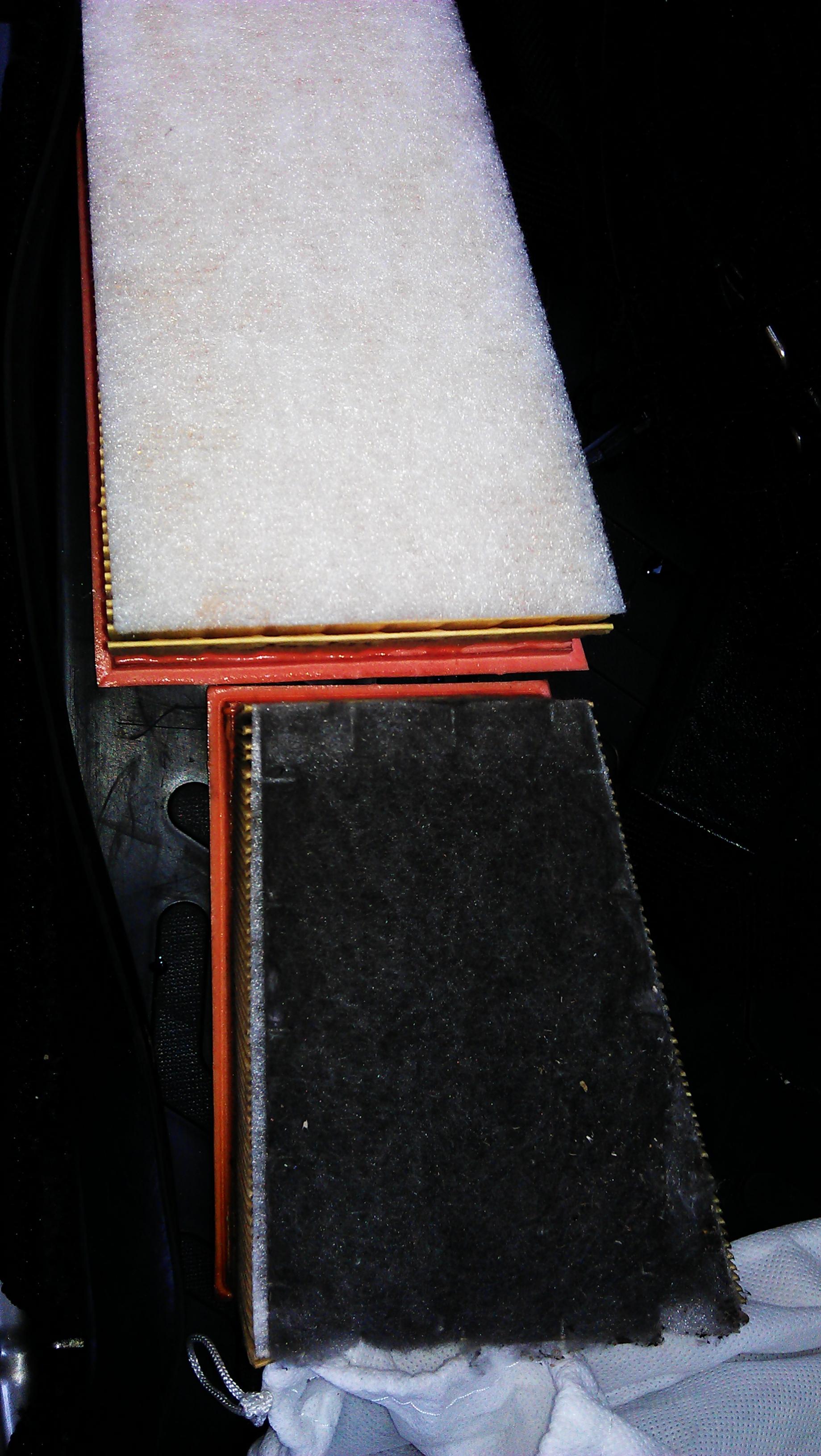

Угольный фильтр был Mitwell. Он с гармошкой (черный на первом фото). Сначала работал так же как и обычный, но хватило меньше, чем на пять тысяч.

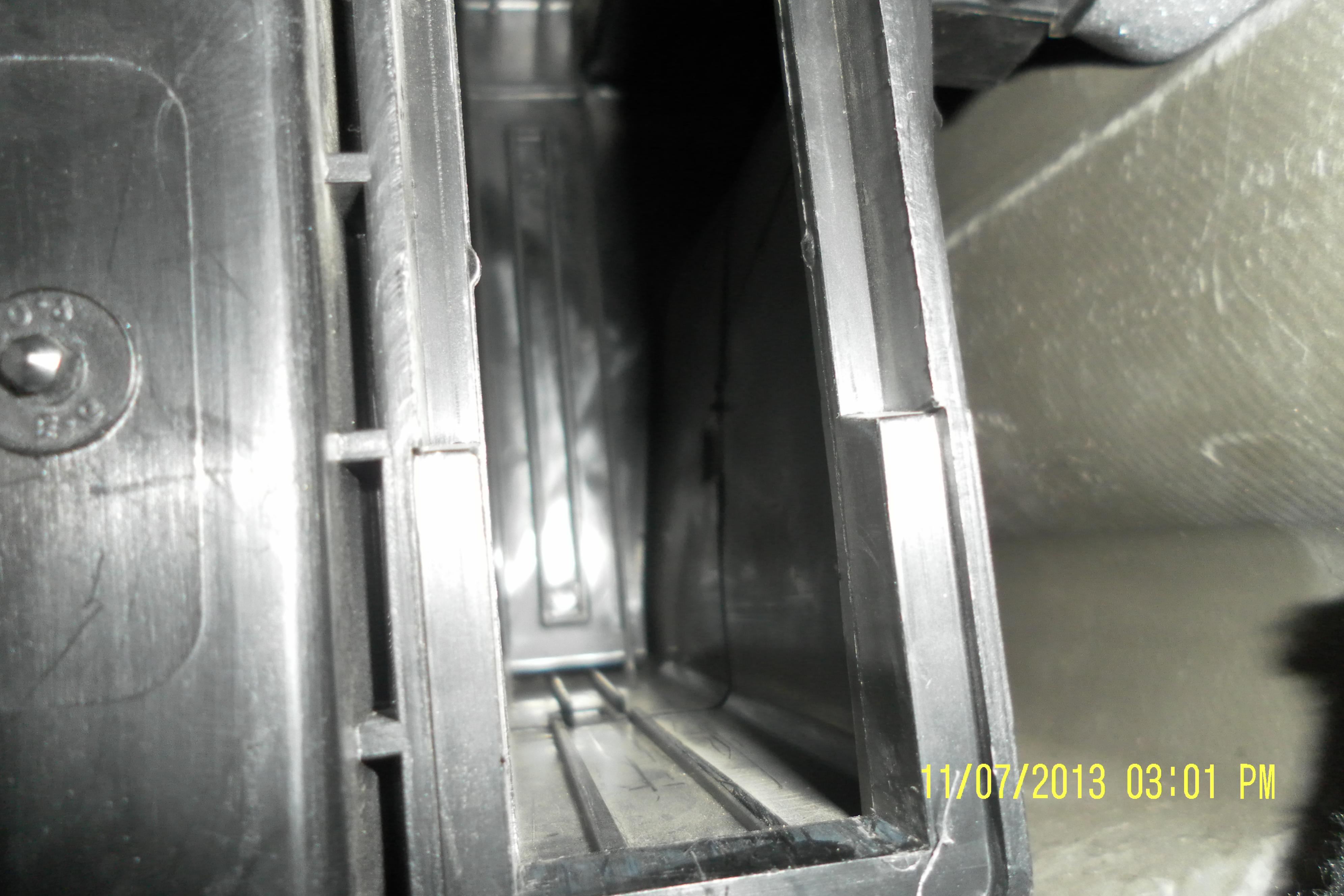

Запихивал салонный фильтр минут 40 - жесть! При покупке проверяйте пластичность пластикового каркаса!

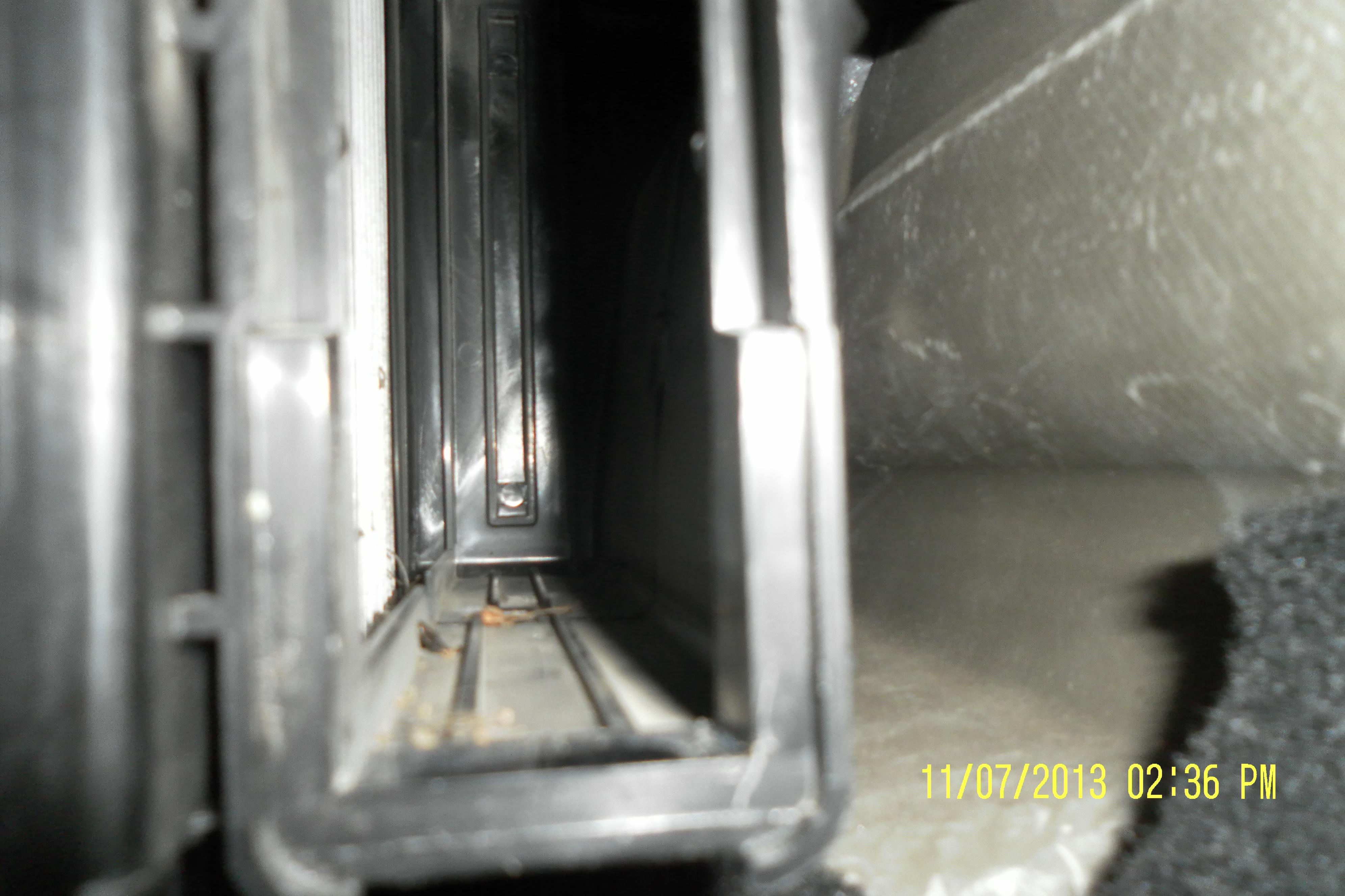

Re: Фильтр салона воздушный Renault Duster. Выбор, замена
Мусор в гнезде(фото1) после выемки фильтра,после пылесоса мусора нет(фото2)
