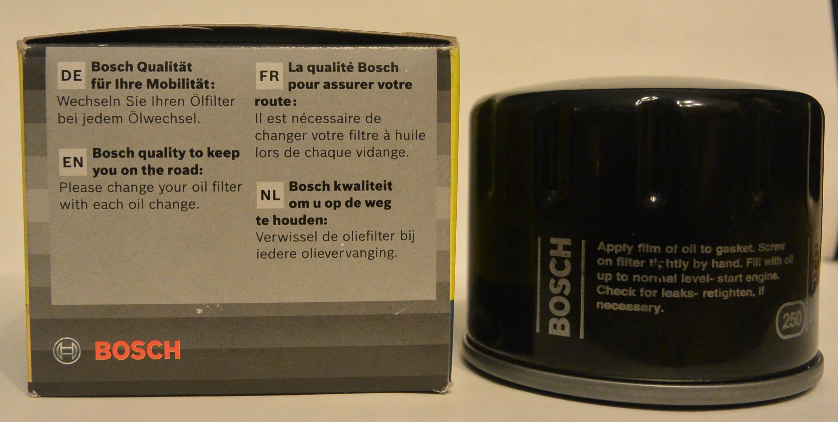

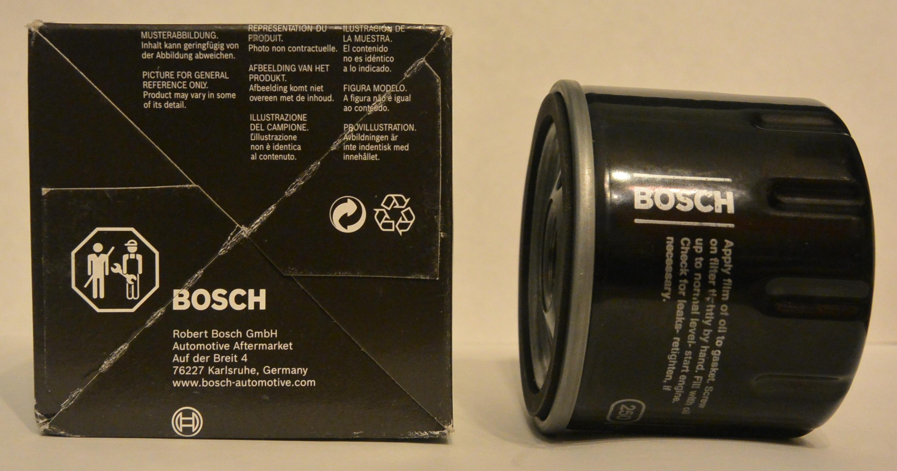

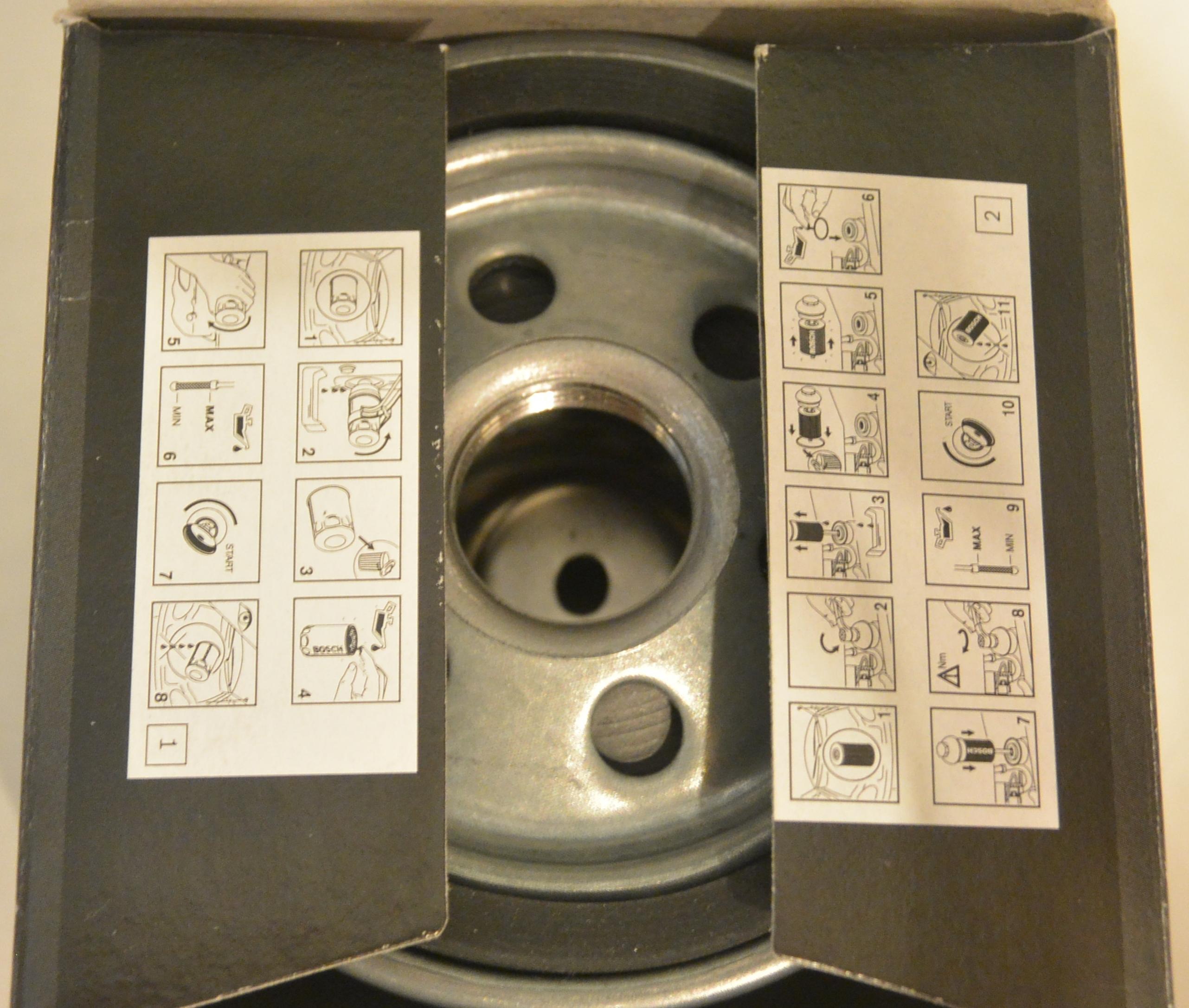

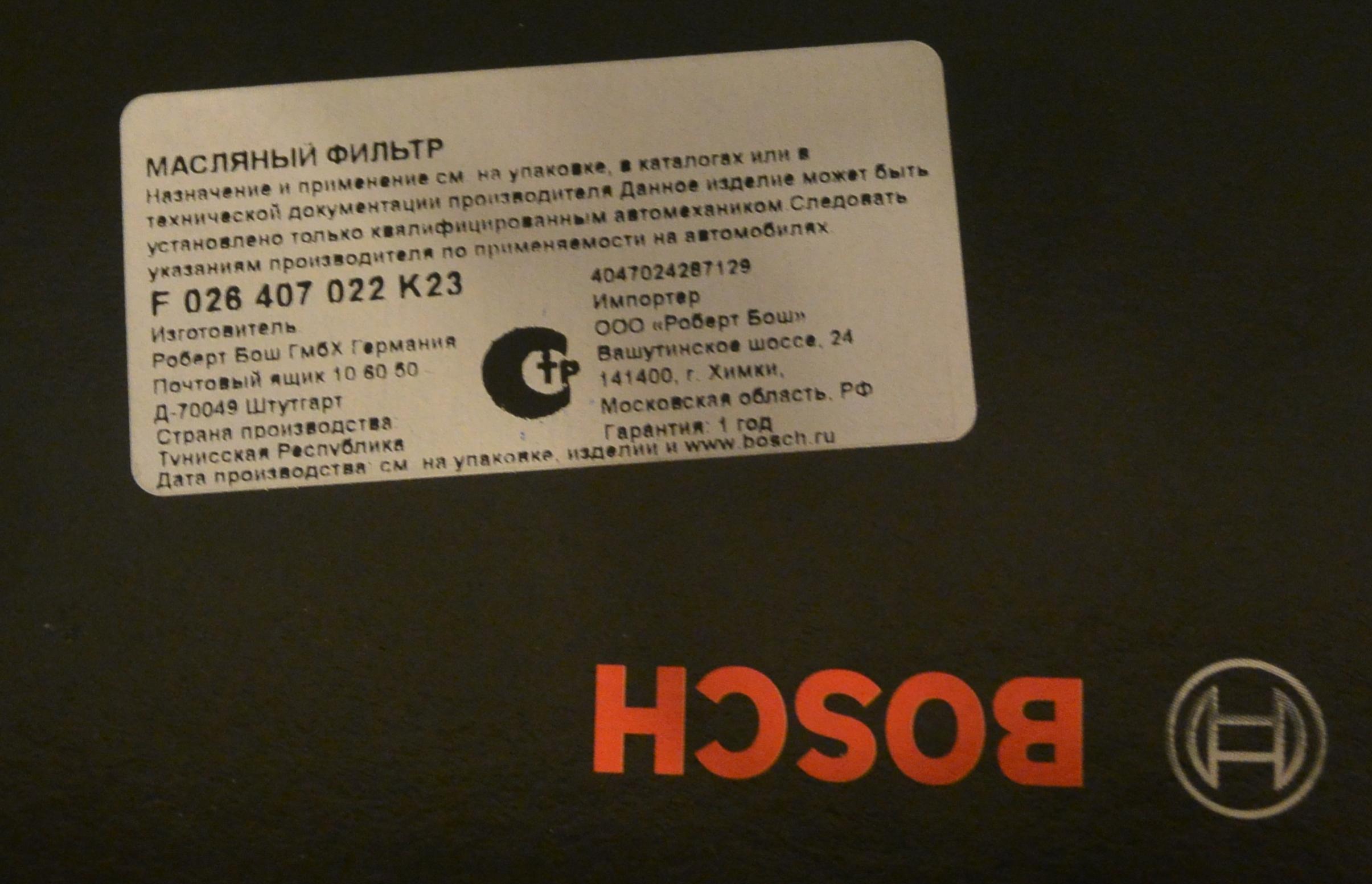

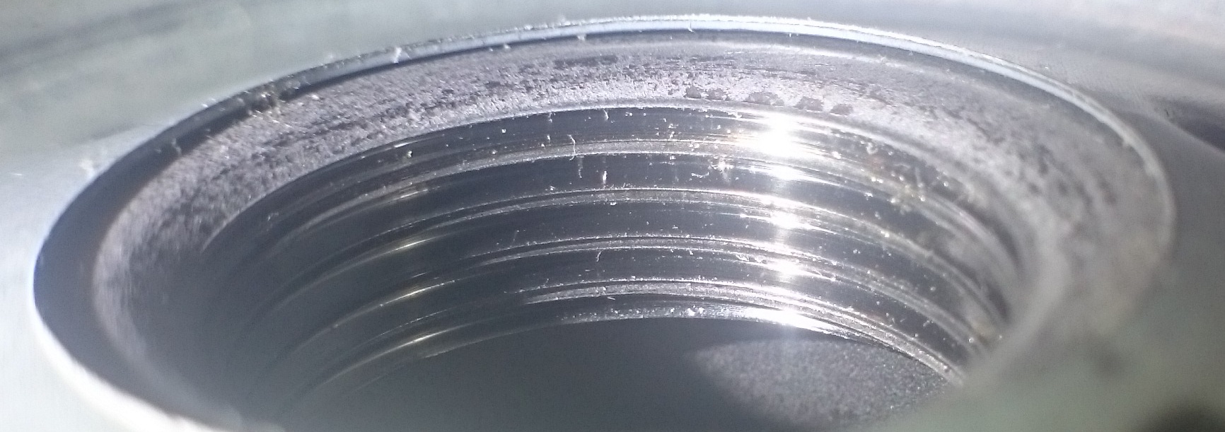

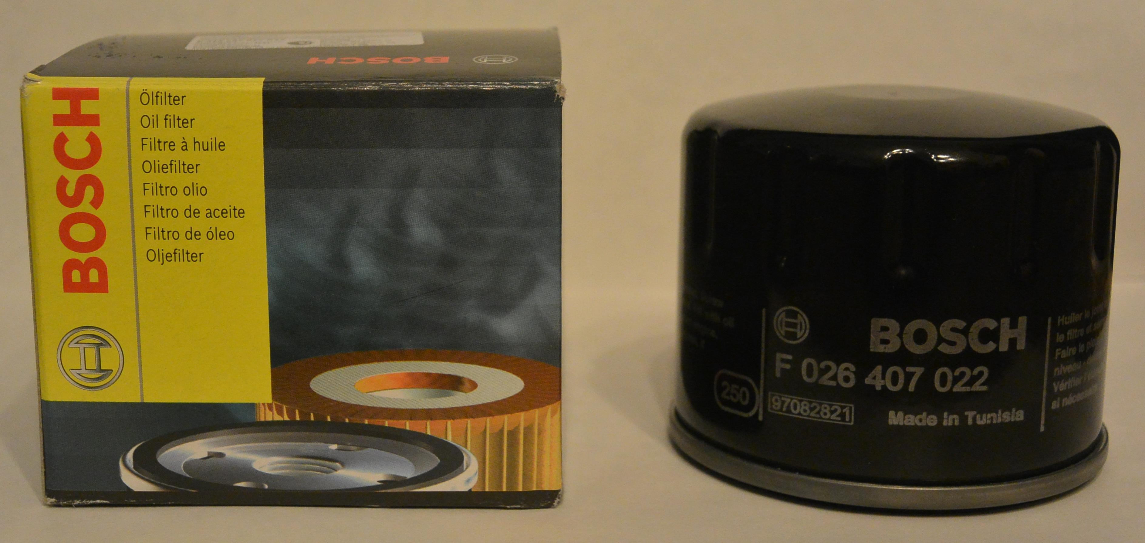

BOSCH F026407022 https://yadi.sk/d/QoX81ghektQBe

Вроде нормальный фильтр, классической конструкции.
Но я предпочитаю реношные, так как можно всегда сравнить, купив у дилера рено. И в доке ценник гуманнее будет.
Мне кажется, что 13 фильтр от 2литров по размеру одинаков для дизеля?

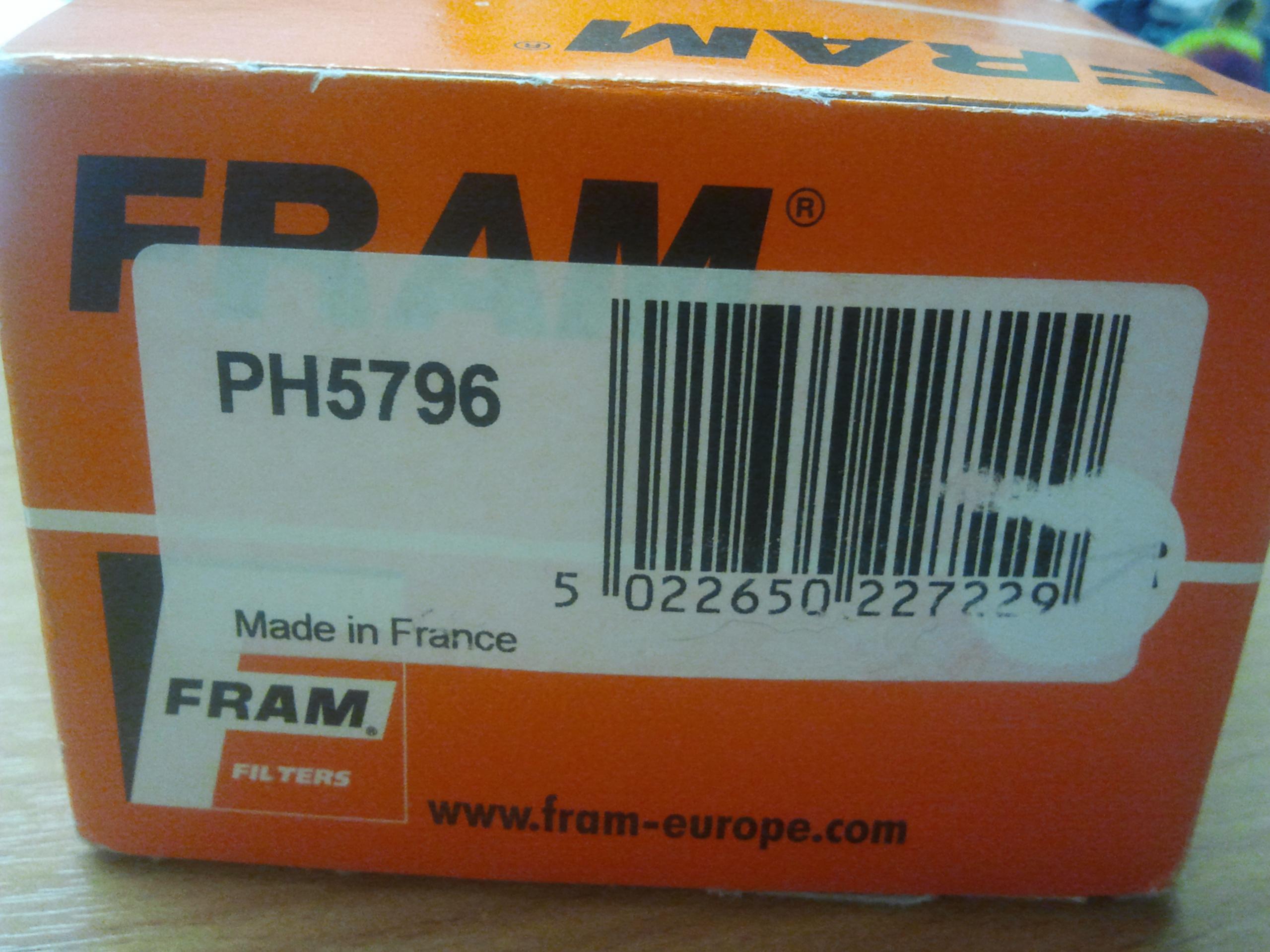

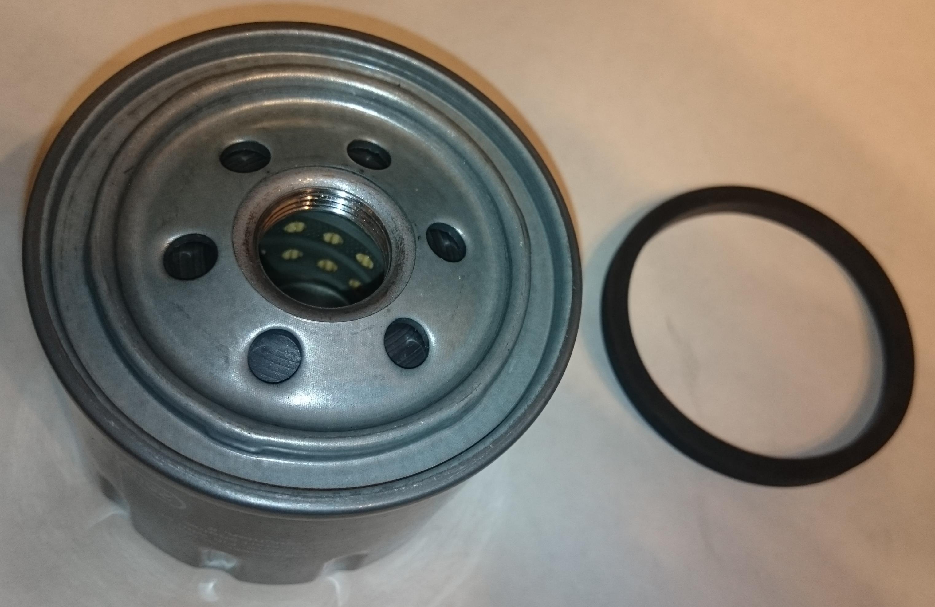

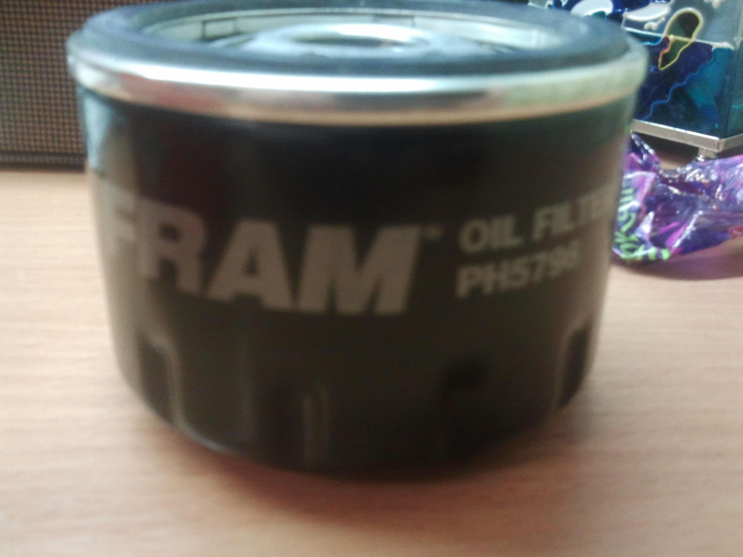

взял себе другой за место типа оригинала

pogoon, вот это уже другое дело. 100% настоящий, точная копия Пурфлюкса LS932 и оригинала. Герметик сверху - это нормально.

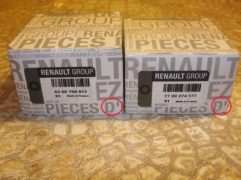

Отличие на упаковке фильтра PurFlux, чтобы отличить оригинал от подделки- смотрите на упаковке правый нижний угол.
Оригинал.
Название: DSC02369 - копия.JPG
Подделка, недавно держал такую упаковку в руках, соответственно и фильтр там "гармошкой".

Сообщение от pogoon Посмотреть сообщение
Судя по кат номеру он не для движка 2,0
2-х литровый оригинал кат. номер- 8200768913 (или Mahle OC467)
А этот PH5796 хоть и идет как аналог Mahle OC467, но не идет аналогом для полного оригинала 8200768913
Скорее всего PH5796 для 1,6
Пурфлюкс ниже оригинала на 5 мм.

Сообщение от germanich-o
Это вы путаете с LS 218, который предпочтителен для моторов 1.4.
Он, да. На 5 мм ниже фильтра LS 932 - 49мм вместо 54.

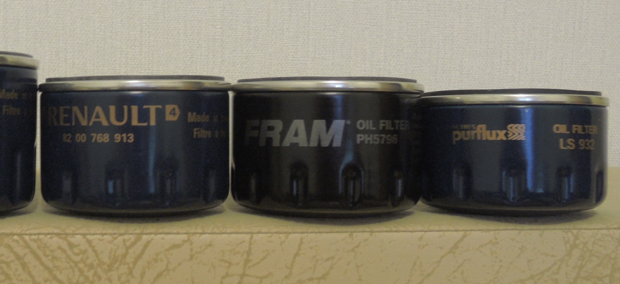

Обрезанный дизельный, 913, фрам, пурфллюкс 932. Проверил экзист, емекс (автодок далеко, не пользуюсь). И тот и другой присылали подделки. Основное, что пока спасает - фирменный зигзаг пурфлюкса (у фрама он тоже присутствует).

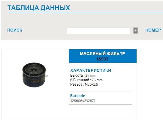

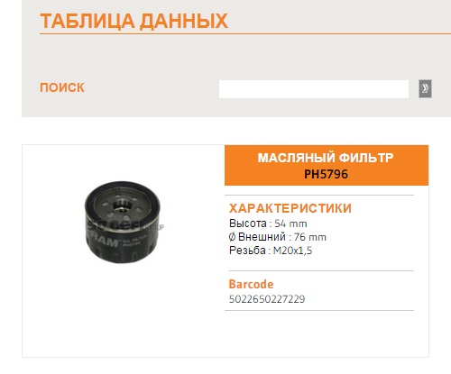

Высота фильтров по каталогам -54 мм, что фрам, что пурфлюкс!

Странно всё это...

Попробывал сьёмник так вот левый фильтр легко одевается а оригинал с трудом залазит почемуто
