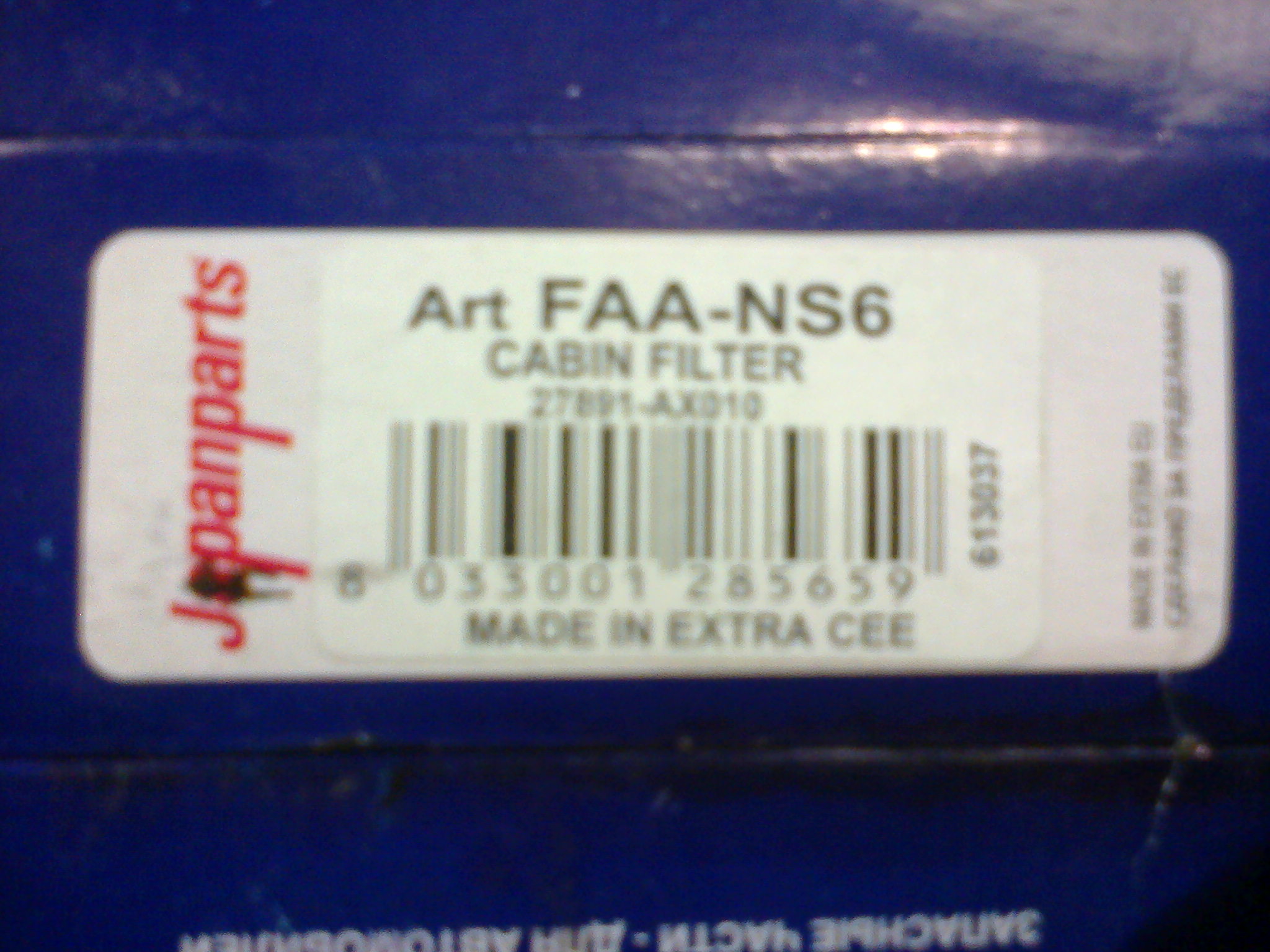

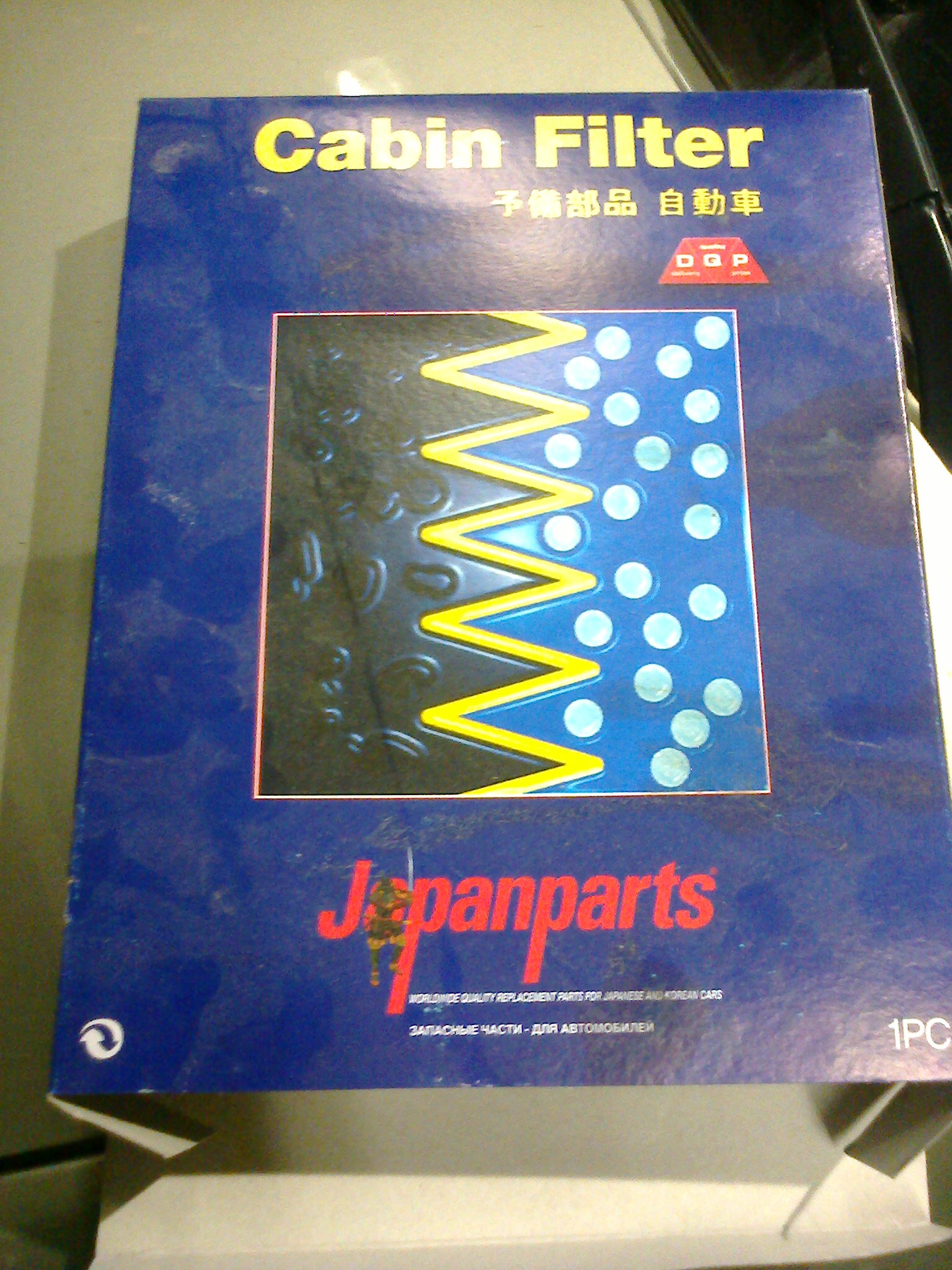

Купил на днях салонный фильтр "FILTRON" RENAULT LOGAN/NOTE FILTRON CU1829 - не подходит,зараза! Как уже говорилось,фильтры пробиваются по одному коду,но имеют слегка разные размеры. Этот,похоже,по высоте великоват. Кое-как затолкал его,но до конца он так и не влез,хоть и с силой уже толкал,и злился,потом опомнился,побоялся изломать там всё. Оказалось,400р на ветер выкинул... Заехал в магазин,купил более дешёвый фильтр "JapanParts" - идеально подходит! Корпус фильтра белый,сам фильтр чуть плотнее реновского,каркас более твёрдый,менее гибкий,но вполне хорош! В конце инсталляции характерный щелчок,всё на месте,плотненько. Стоит у нас 240 руб.
Лучше всех оказался,конечно же,старый,ранее купленный у официалов - который чёрный,гибкий,можно гнуть как хочешь,не изомнёшь,не изломаешь... Но стоимость 800 р ИМХО зашкаливает,жапанпартс за свои деньги всяко лучше!
Фото коробки,может,кому пригодится.

Олегъ
Лишь бы он не оказался таким "фантастическим" по своим свойствам как страна откуда он родом

Borysych
О каких свойствах речь? Покупать или нет - дело ваше. Среди многообразия фильтров,которые идут под одним кодом,некоторые из изделий не подходят. Здесь же всё работает нормально,дует не хуже чем раньше,я проверил,потому и отписался здесь,что ЭТО можно покупать,оно стоит своих денег. Откуда оно родом,мне лично всё равно.
