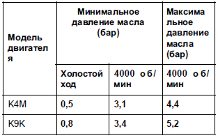

Давление масла в дизельке больше, чем в бензинке. И, скорее всего, перепускной клапан тоже будет открываться при разном давлении. Если это так, стоит ли играться заменой фильтров?

Вот мне всегда было интересно, как меняют фильтр, когда из двигателя масло не слито? И сколько его прольётся, пока фильтр снимают/ставят? Ведь фильтр не в самой верхней точке находится. Сколько будет стоить долить масло.
С 4-м вариантом согласен, на бензинке так же менял бы.
Пожалуйста, заполняйте профиль информацией о комплектации авто! Вам не трудно, а нам понятно, о чём говорим
Старый 05.02.2016, 09:47   #300
Strusto
Аватар для Strusto
Онлайн: Strusto вне форума
Был(а): 18 июн 2025 18:45
Адрес: Мск
По умолчанию Re: Масляный фильтр
Сообщение от Antakam Посмотреть сообщение
Меняют так же, как и без масла, и прольется только то, что в самом фильтре находится. Фильтр ввернут в блок цилиндров, а масло находится ниже, в картере.
