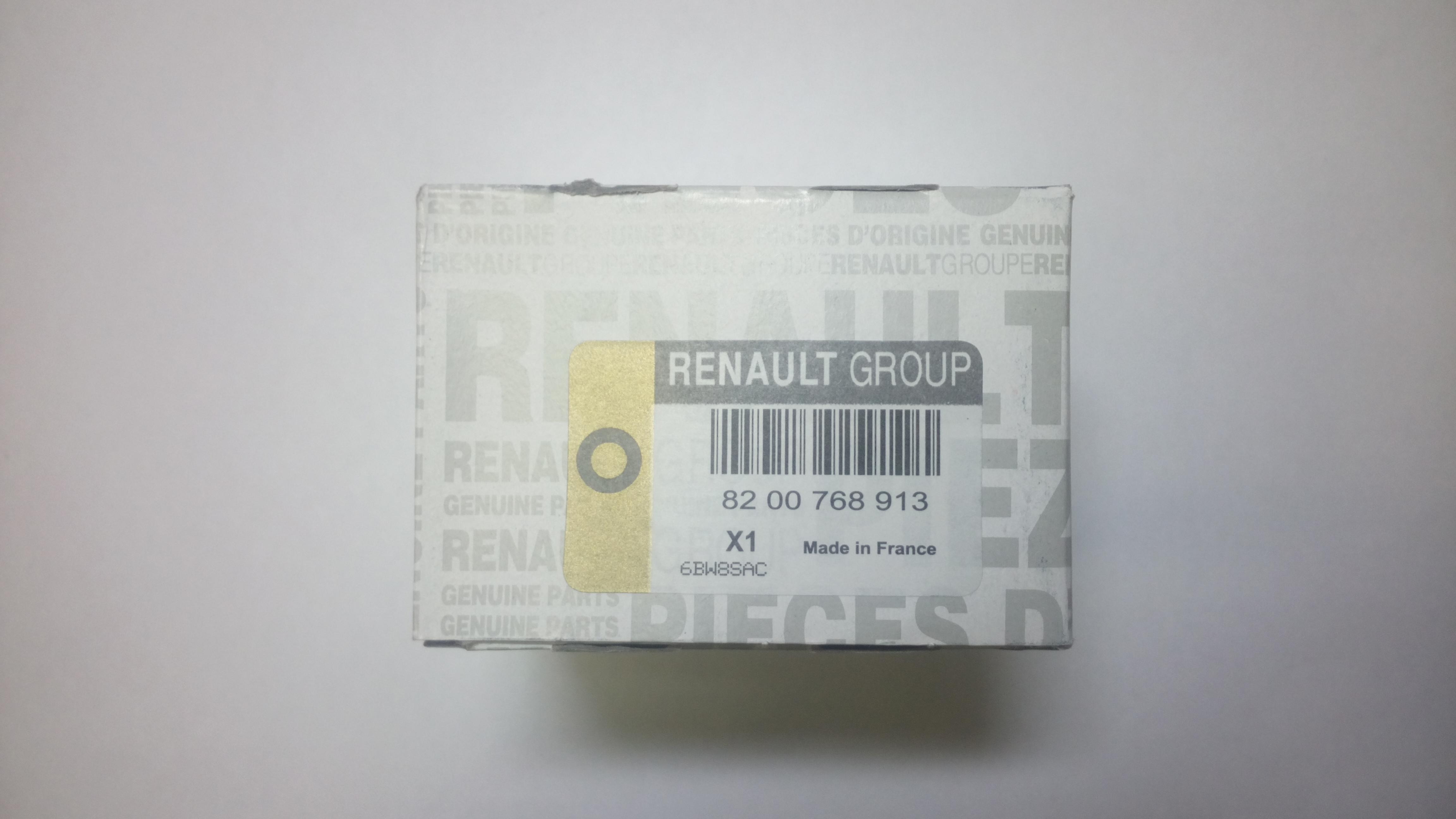

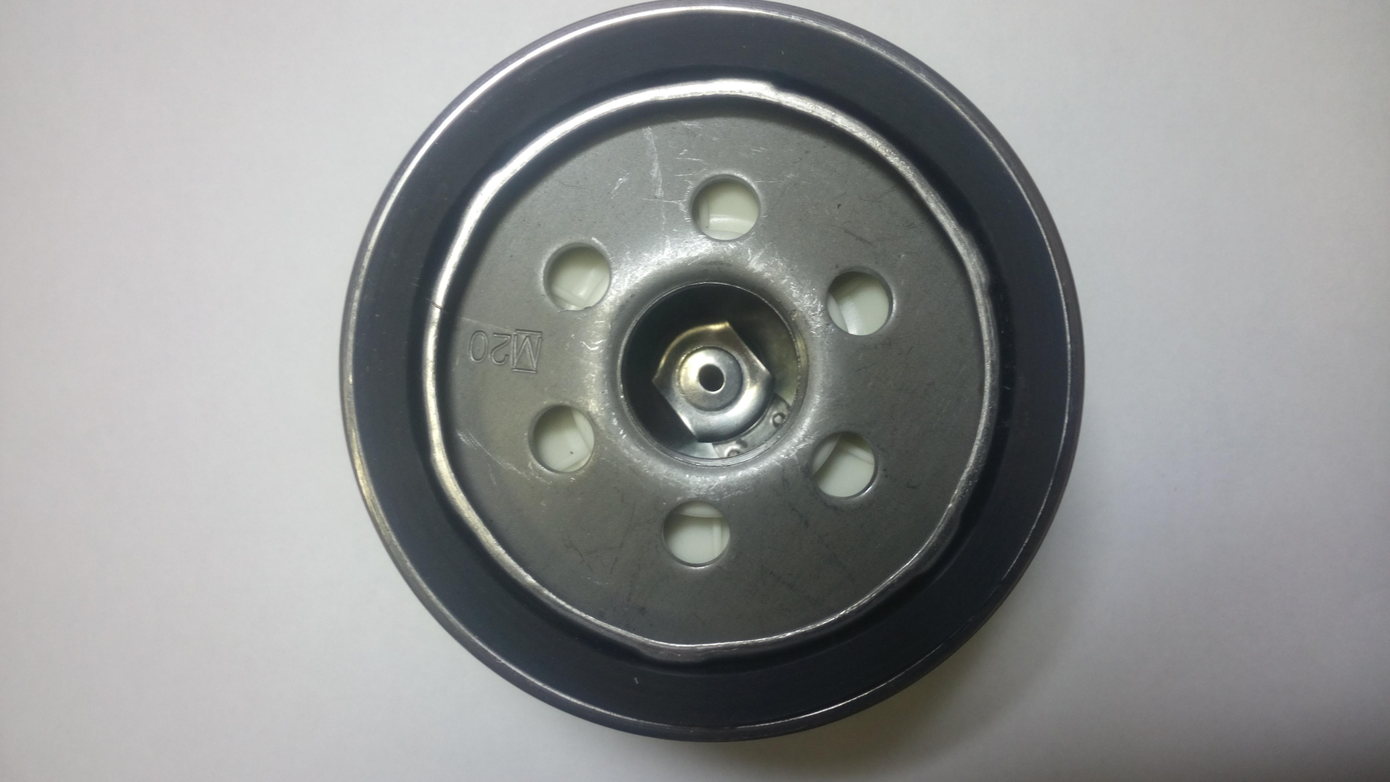

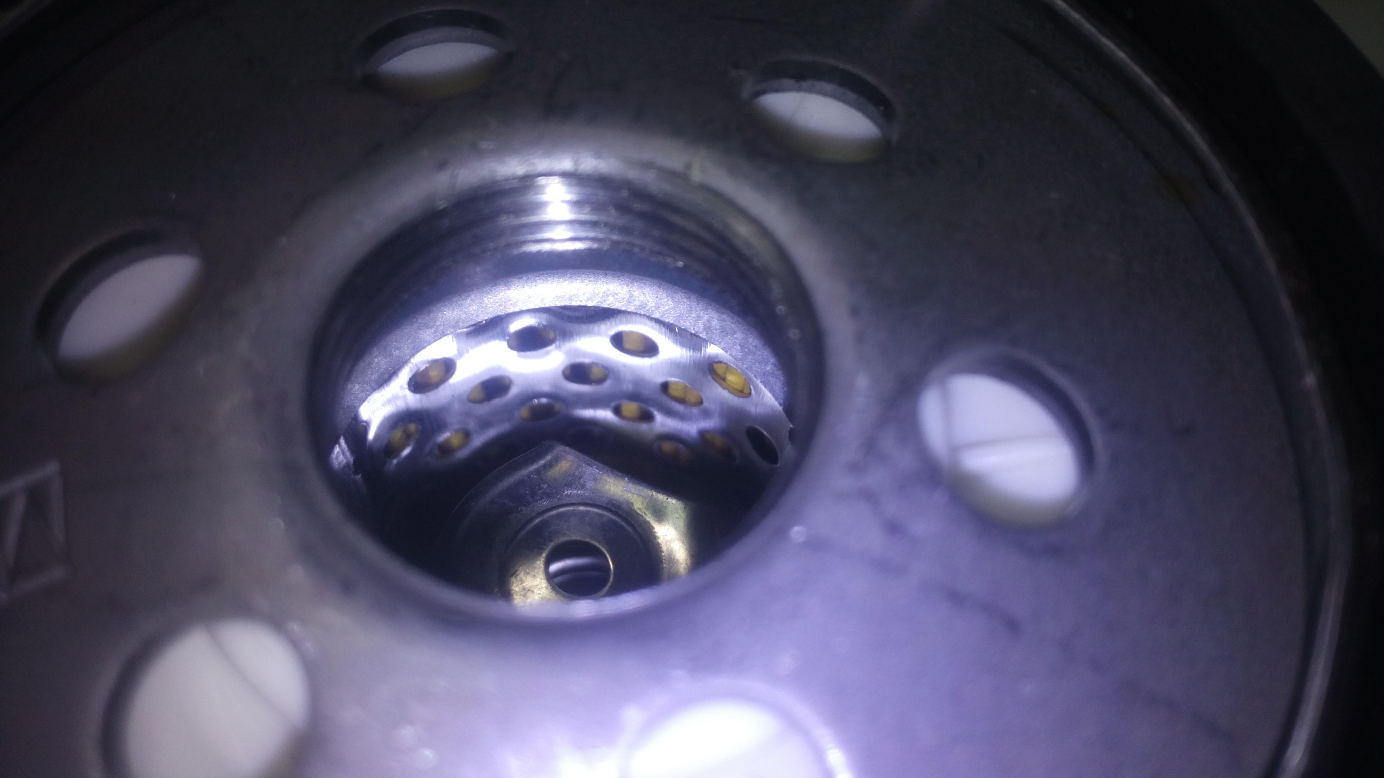

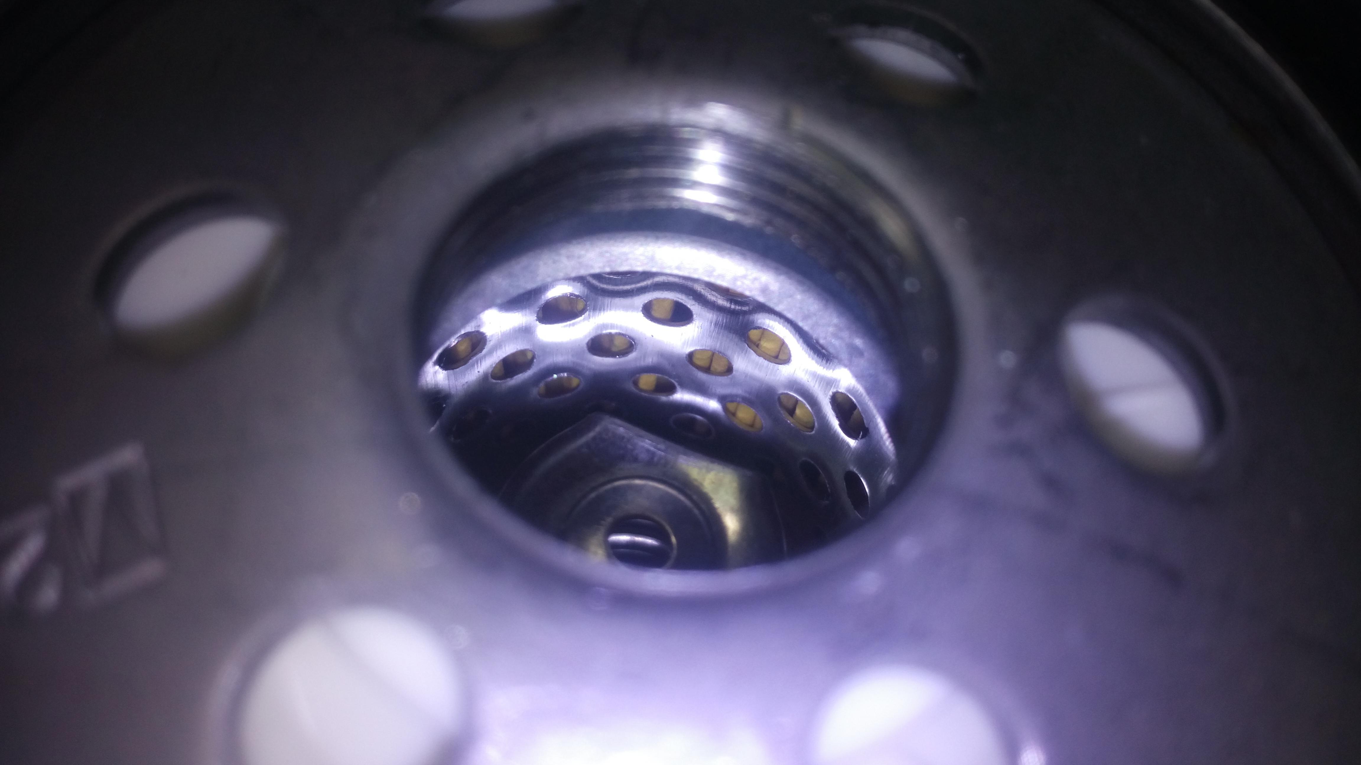

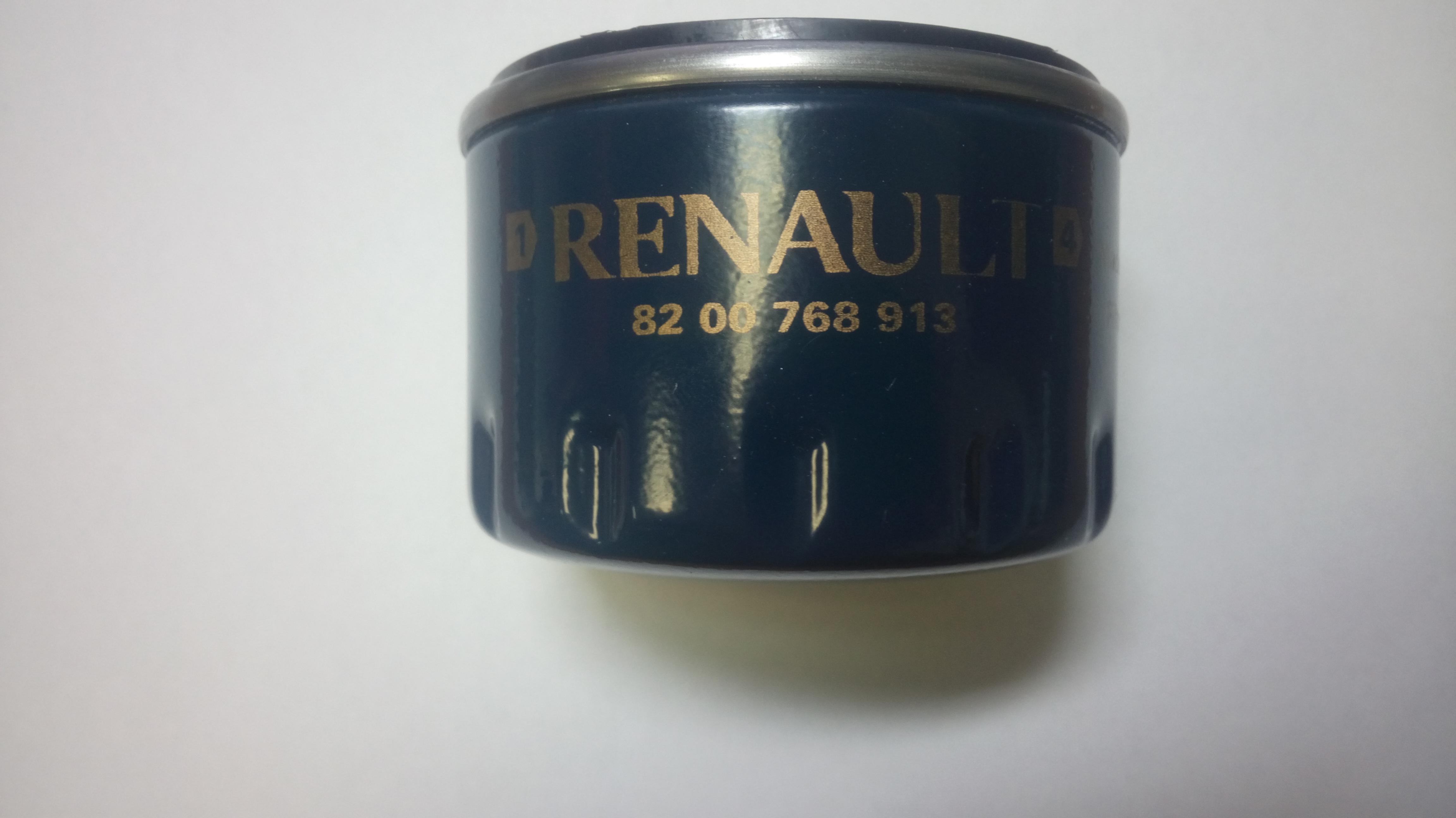

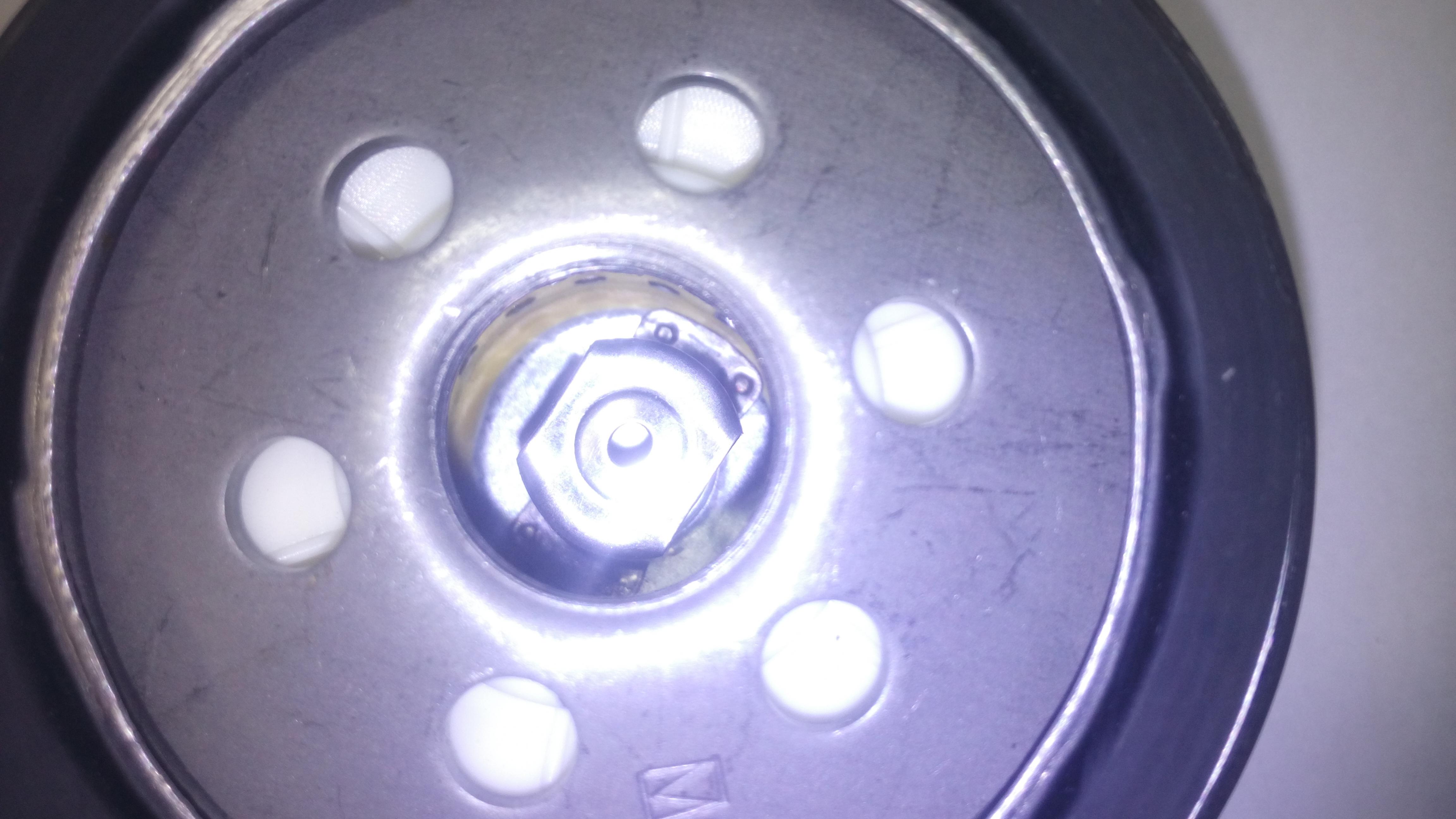

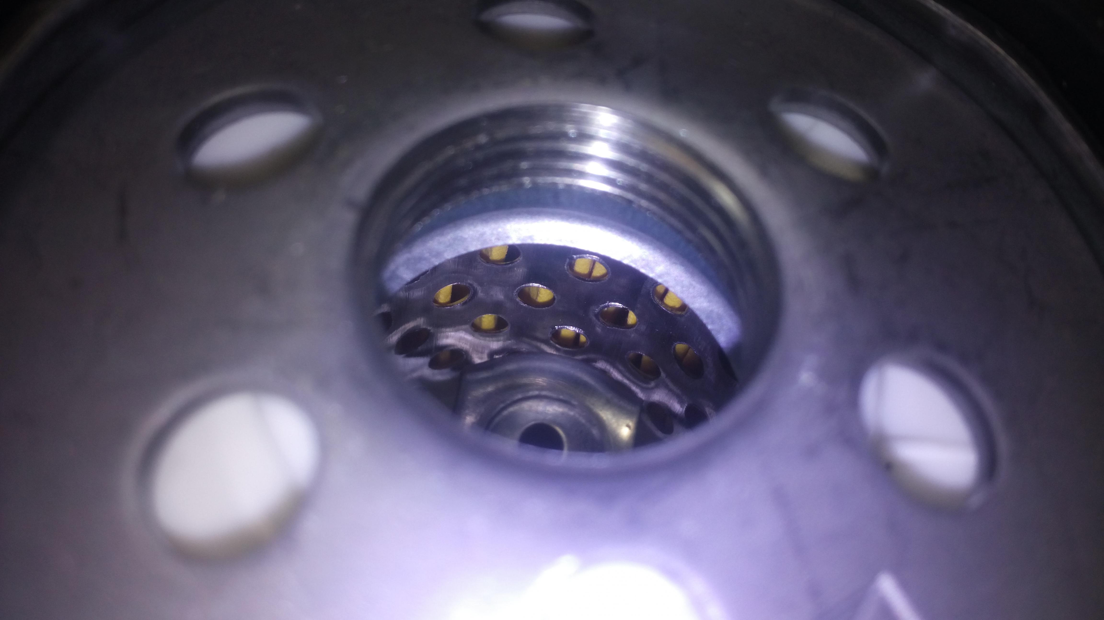

что то у меня сомнение в оригинальности этого фильтра

какие могут быть сомнения -100 процентная подделка

Как минимум по 2- м позициям вопросы:
- укладка не зигзагом
- на упаковке рядом с буквой "D" справа вверху запятая или прямая / ?

А подробнее можно признаки подделки перечислить?
Зигзаг, кмк, у низких фильтров -7700 274 177

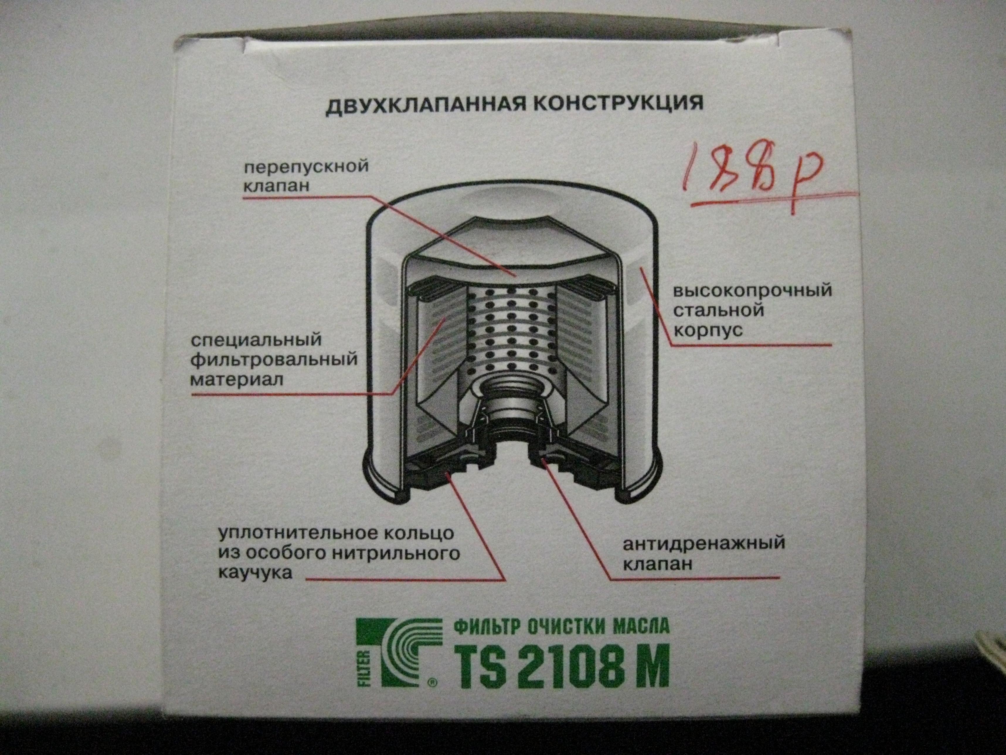

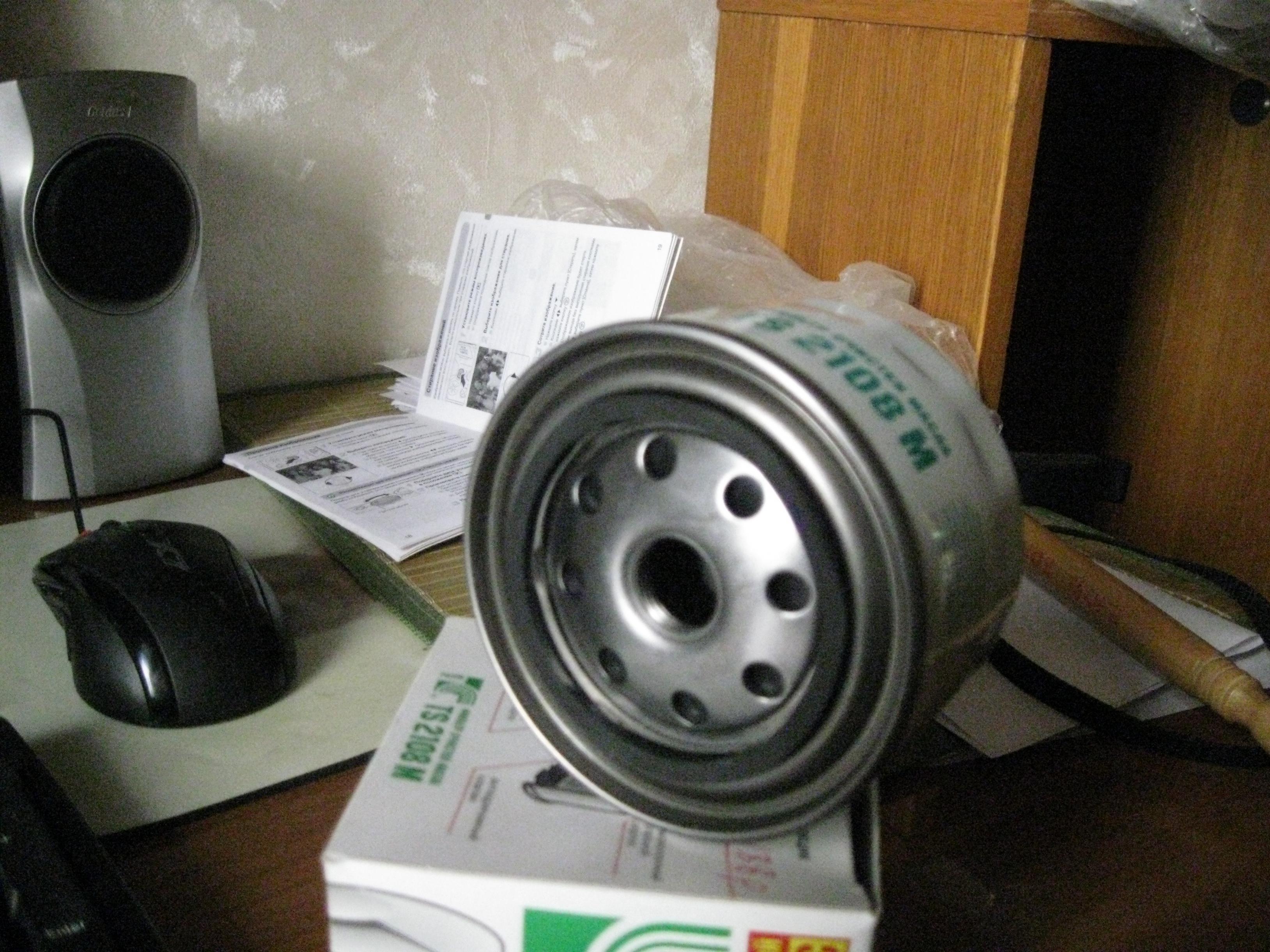

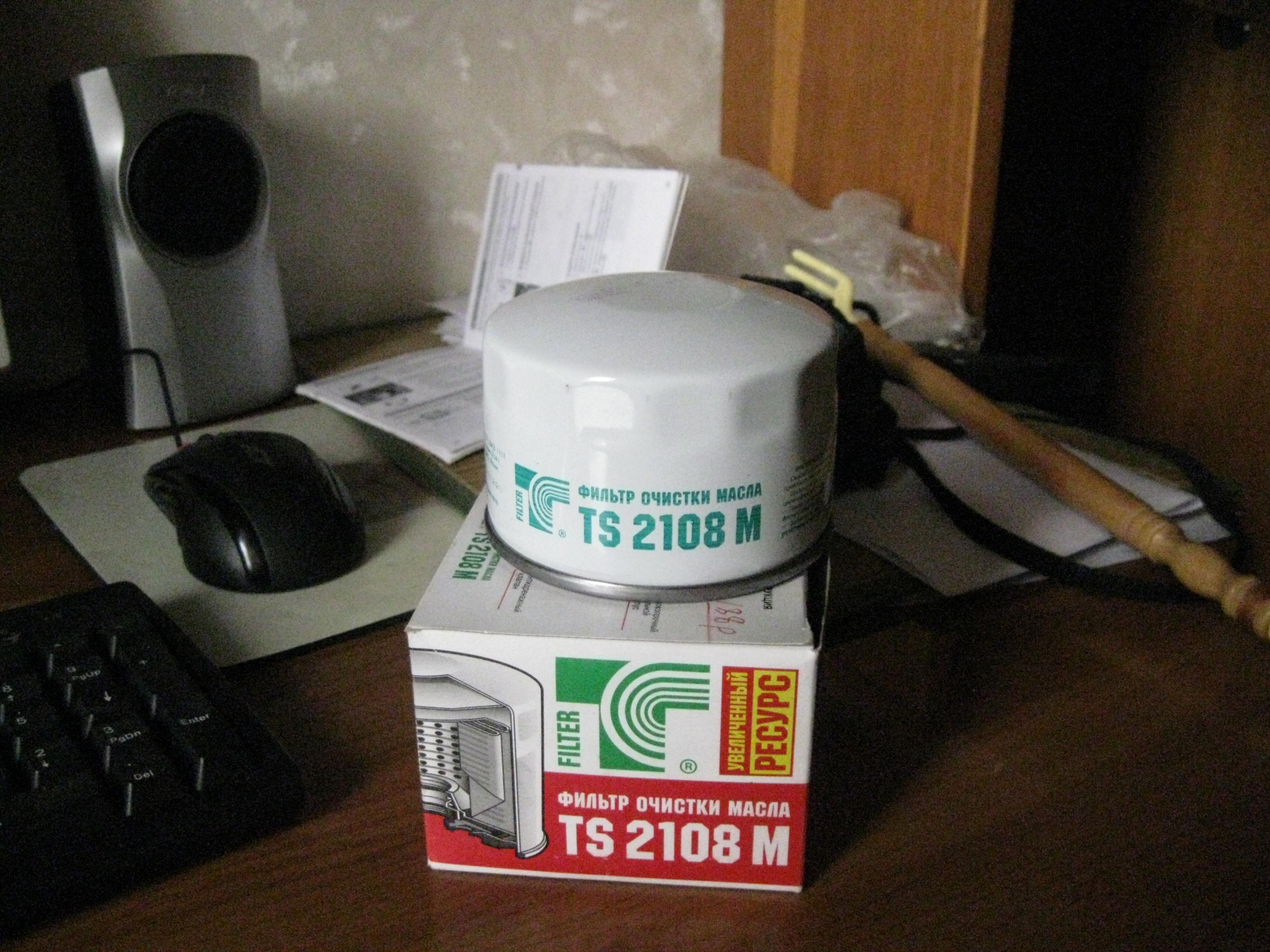

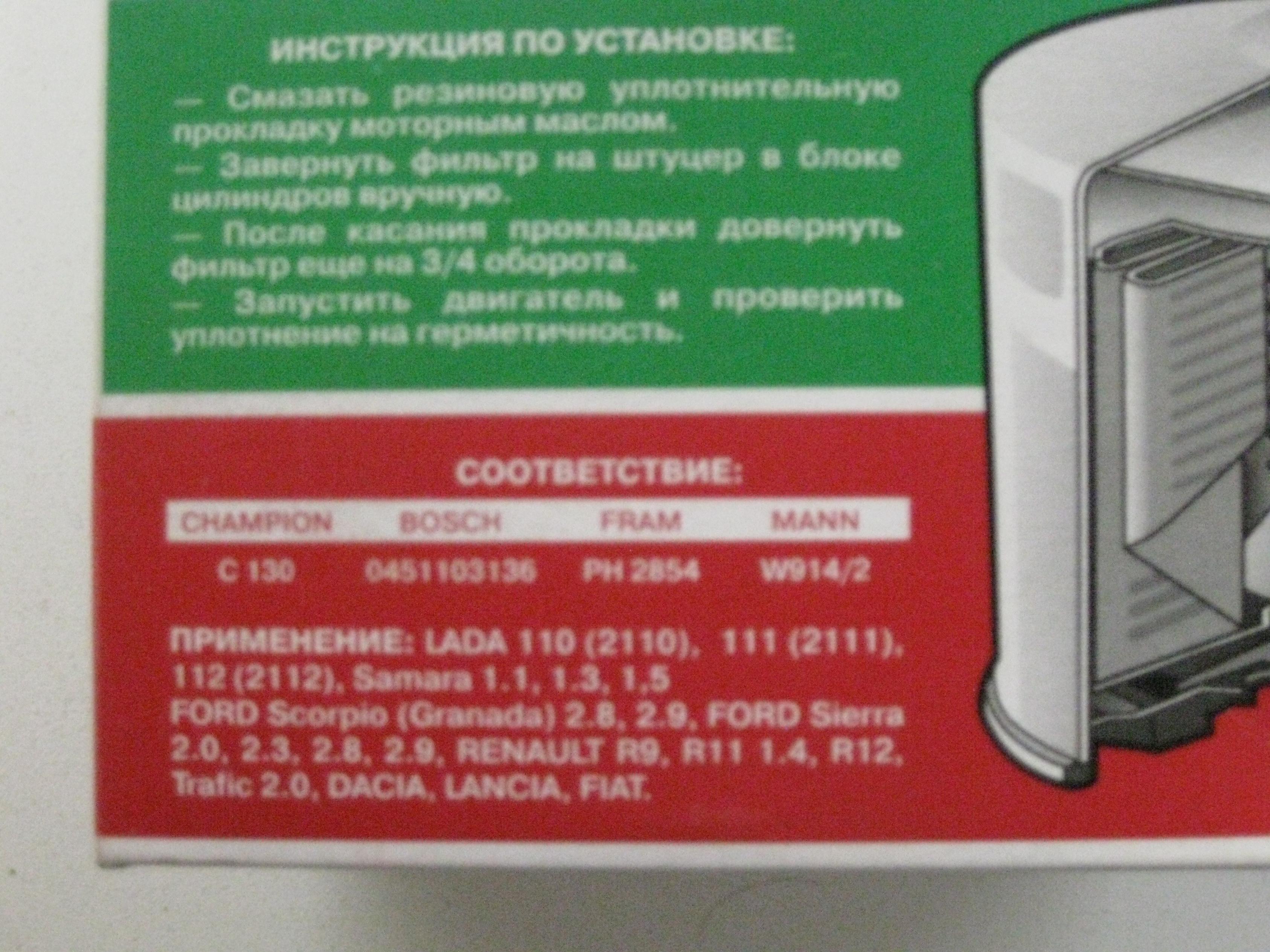

Купил в Ленте фильтр TS 2108 M за 188 рубл. Выкладываю на обсуждение.

Сообщение от zhiv
Мдаа, похоже палёнка заполонила не только тырнетмагазины, но, и розницу тоже. У нас в точках, где я раньше брал нормальный PURFLUX, сейчас везут и торгуют одними подделками.

Сообщение от Volodi Посмотреть сообщение
Зачем обсуждать фильтр для ВАЗа?

Какой вывод?
Ставить не стоит?

Какой вывод?
Ставить не стоит?
Ой, я б поставил, наверное.
И такое себе ставил
И такое щас стоит

Какой вывод?
Ставить не стоит?
Зачем такой ставить, если Р -на сколько оттарирован обратный клапан- неизвестно, какая бумага стоит тоже неизвестно, есть ли на ней пропитка, и как поведет себя она при давлении на разрыв(когда забьется) -тоже неизвестно, ну его нафиг.

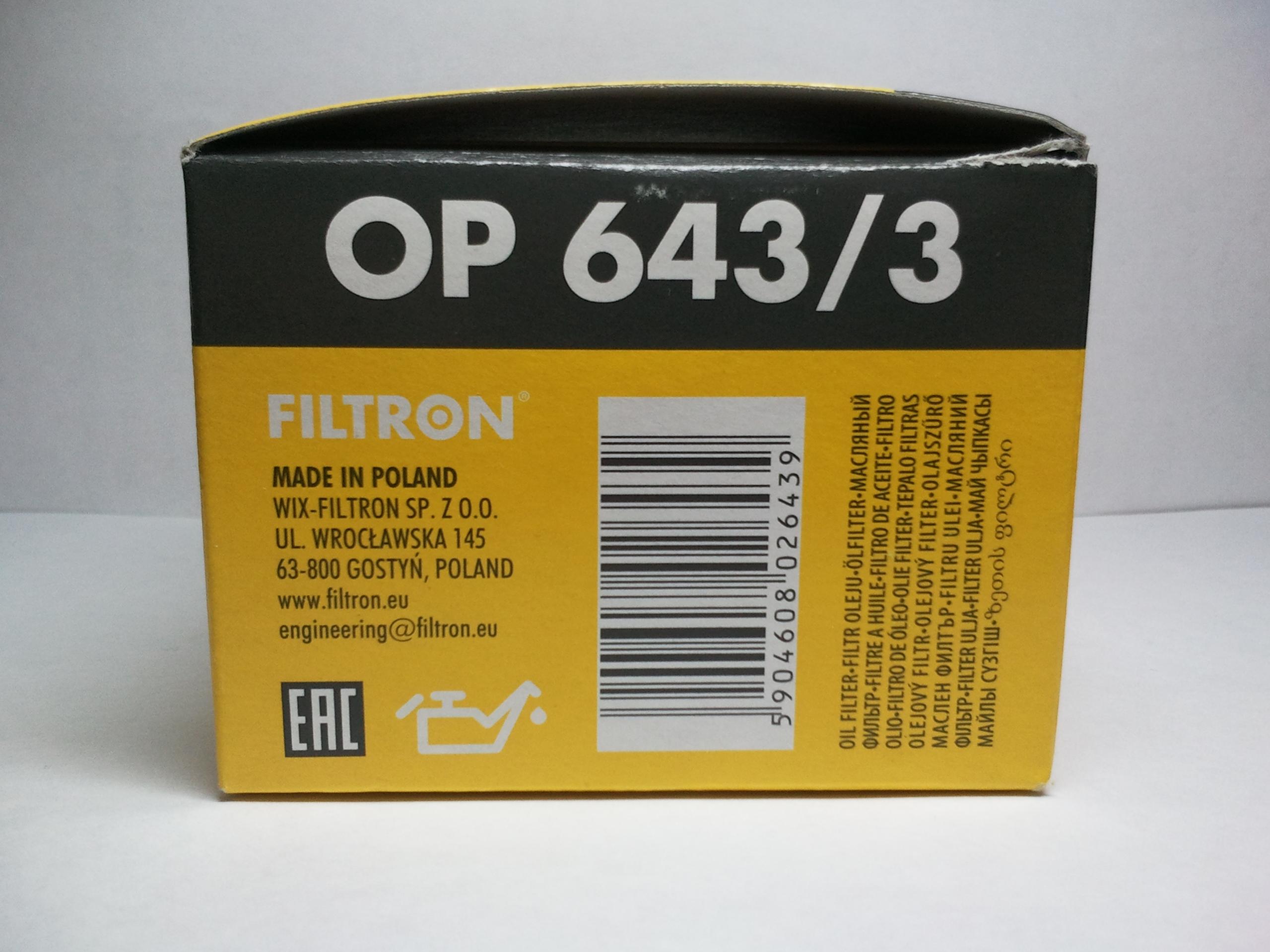

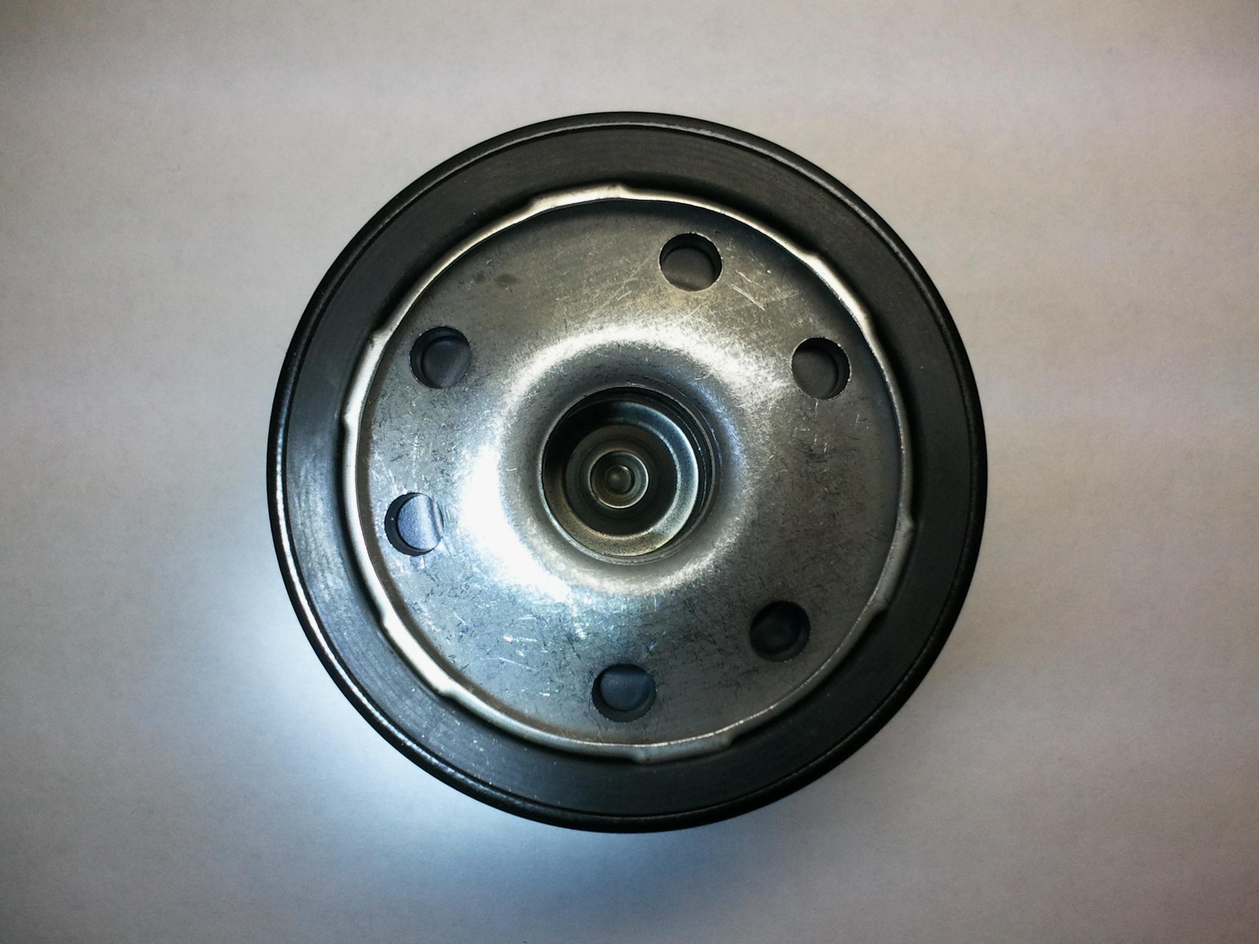

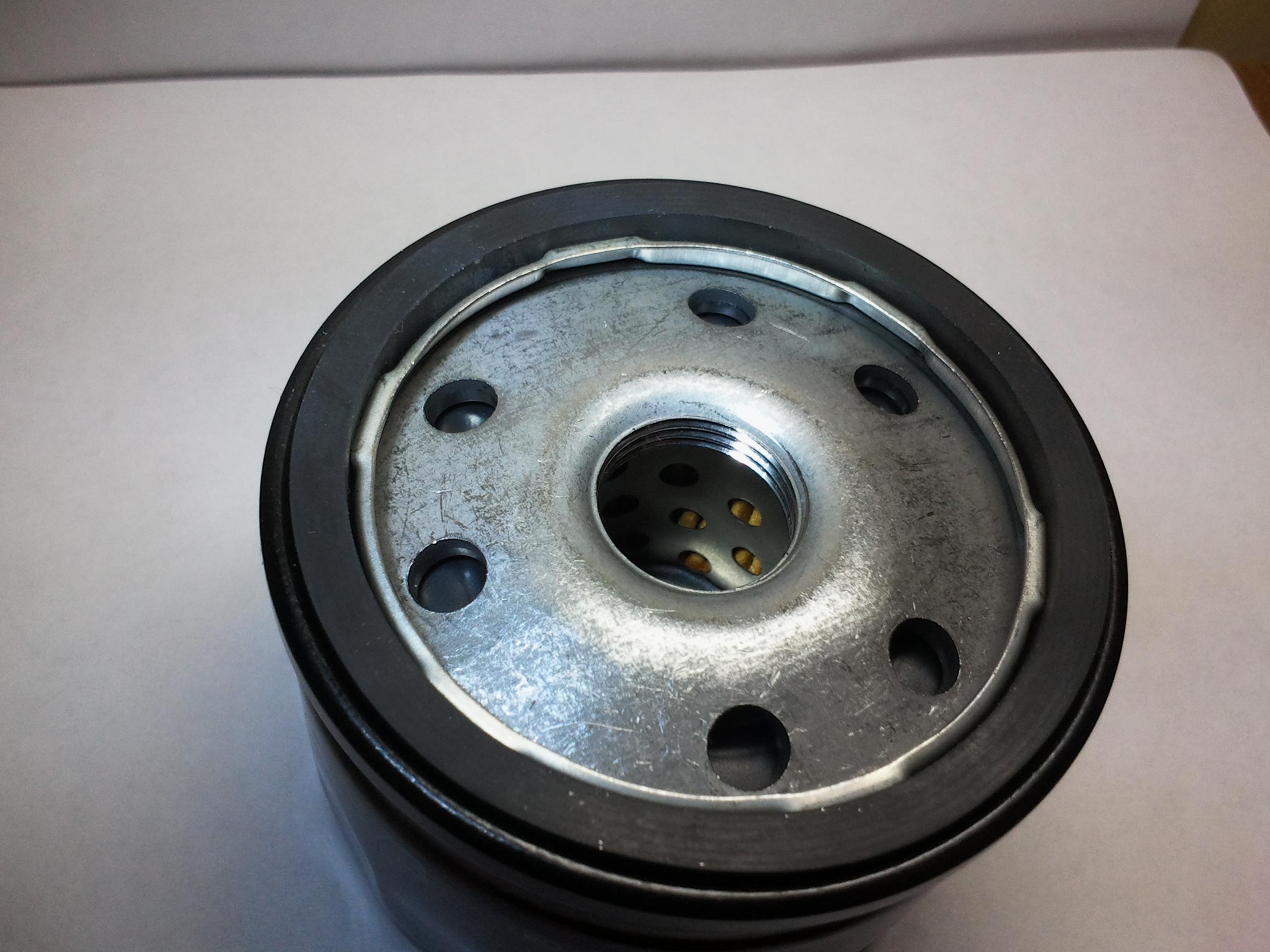

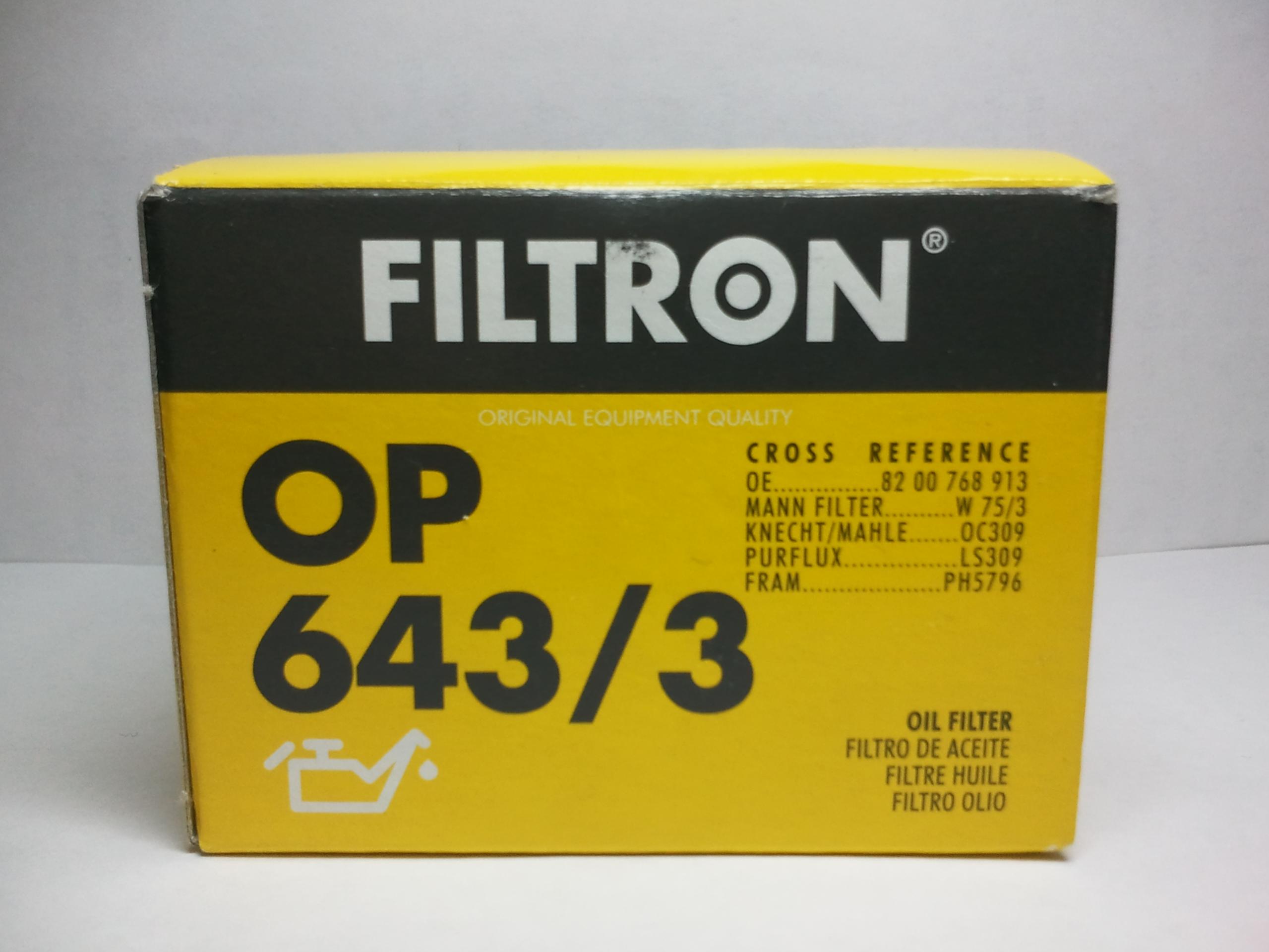

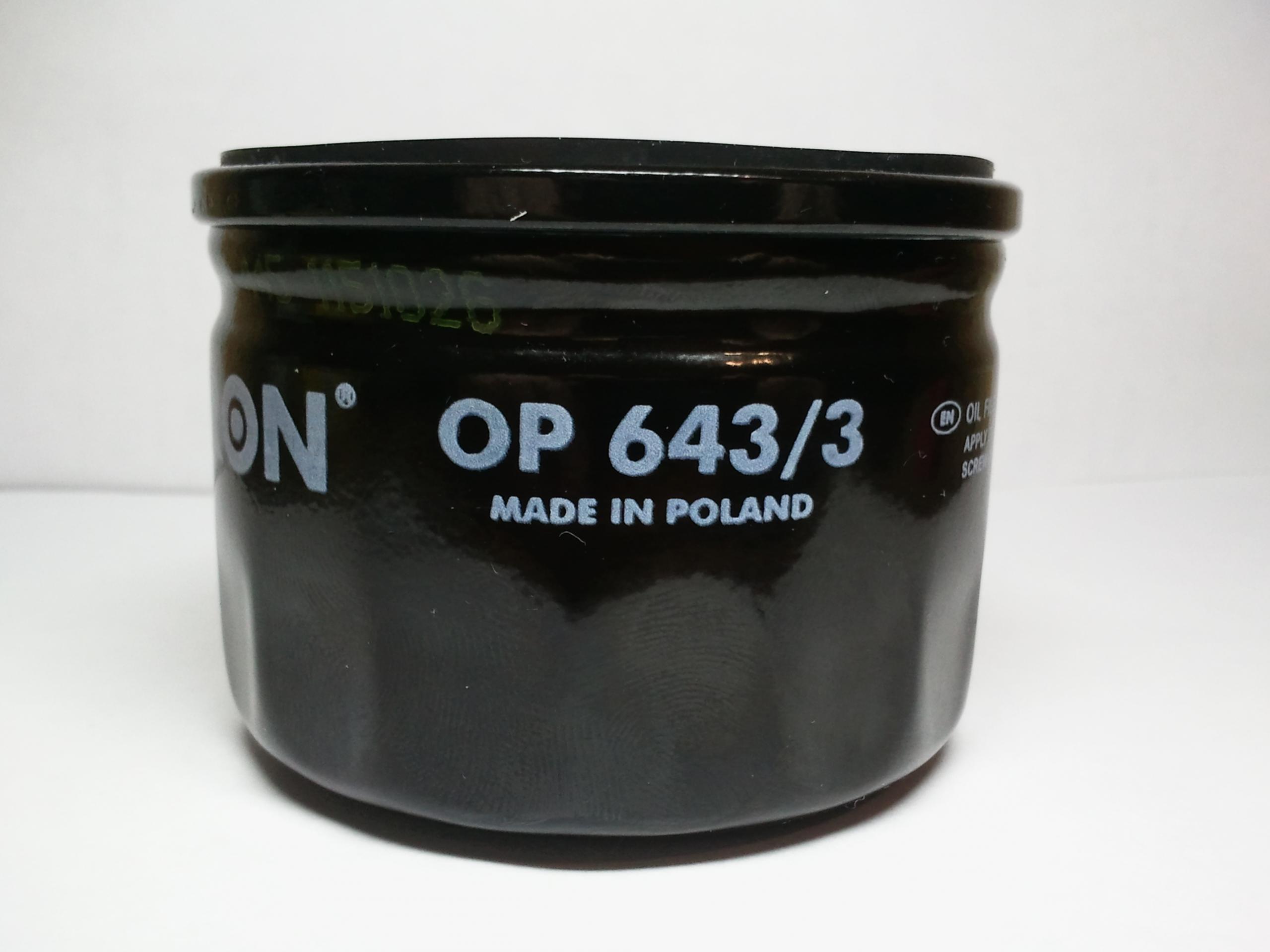

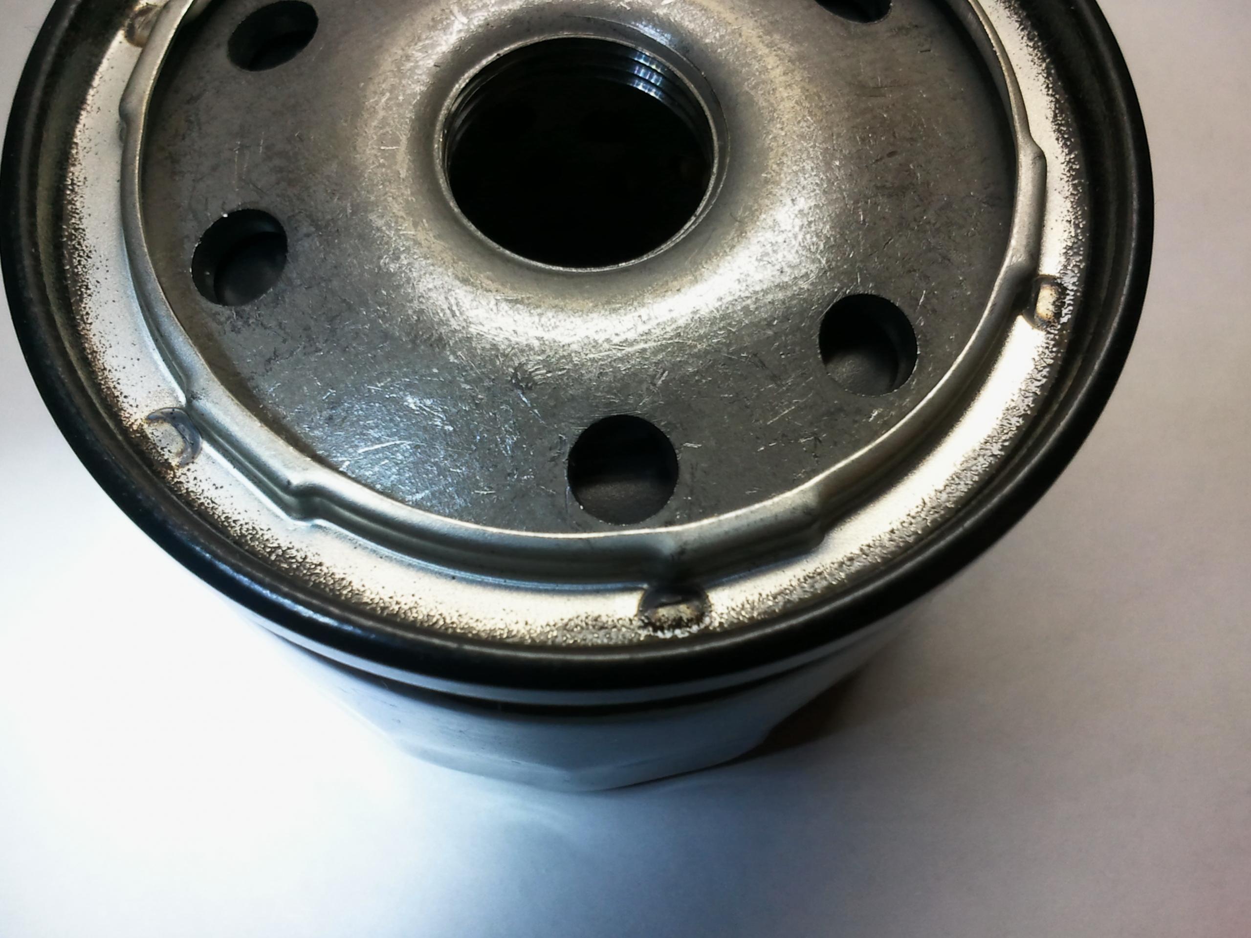

Добрый вечер всем, тут обсуждения во всю, сегодня на работе мне приятель подарил фильтр OP646/3, у него был Меган он его продал, говорит я такой ставил. У меня такой вопрос кто такой ставил нормальный он, а то меня чего то напрягают эти шесть отверстий они меньше диаметром чем на оригинале. Я доверяю только оригиналу, стоит мне его попробовать или пусть лежит.

По Фильтрону немного.
http://www.oil-club.ru/forum/topic/4...ljanie-filtri/

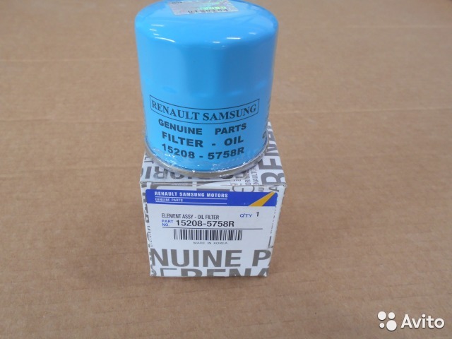

А такой фильтр на новом движке 1.6 H4M - 152085758R

Какой вывод?
Ставить не стоит?
Совсем не стоит ставить, я таких три штуки обратно сдал в розничный магазин через два месяца после покупки. Обменял на салонные фильтра Брал в проверенном "усё для логана" про запас, это потом я посмотрел, а есть ли на Али такие фильтра для интереса, - есть
Ну дальше полез на форумы, - народ нарывается на них повсеместно.
Он пропускает по верхнему шву, нет герметика, если продуть его в центральное отверстие, значит масло будет сливаться мимо обратника. Вопрос про клапан байпаса, - насколько он отработает, приварен криво. Нет зиг-зага, ресурс будет низкий, площадь меньше.
На оригинальной, не-палёной коробке под этикеткой, PIECES D' должно быть ровно и без обрезки написано, как у фото 177 от Strusto.
