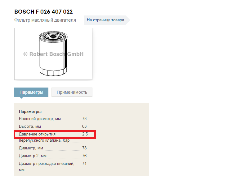

А мне выдал BOSCH F 026 407 022 аналог к 8200 768 927, 2,5бар.
09.02.2016, 16:01

Сообщение от Sane
И где всё таки взять реальные характеристики на наши 3 вида фильтров?

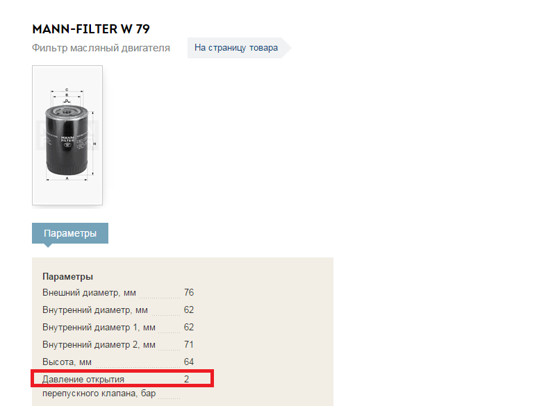

Сообщение от Sane
Вот ещё MANN-FILTER W 79 аналог к 8200 768 927, 2бар.
