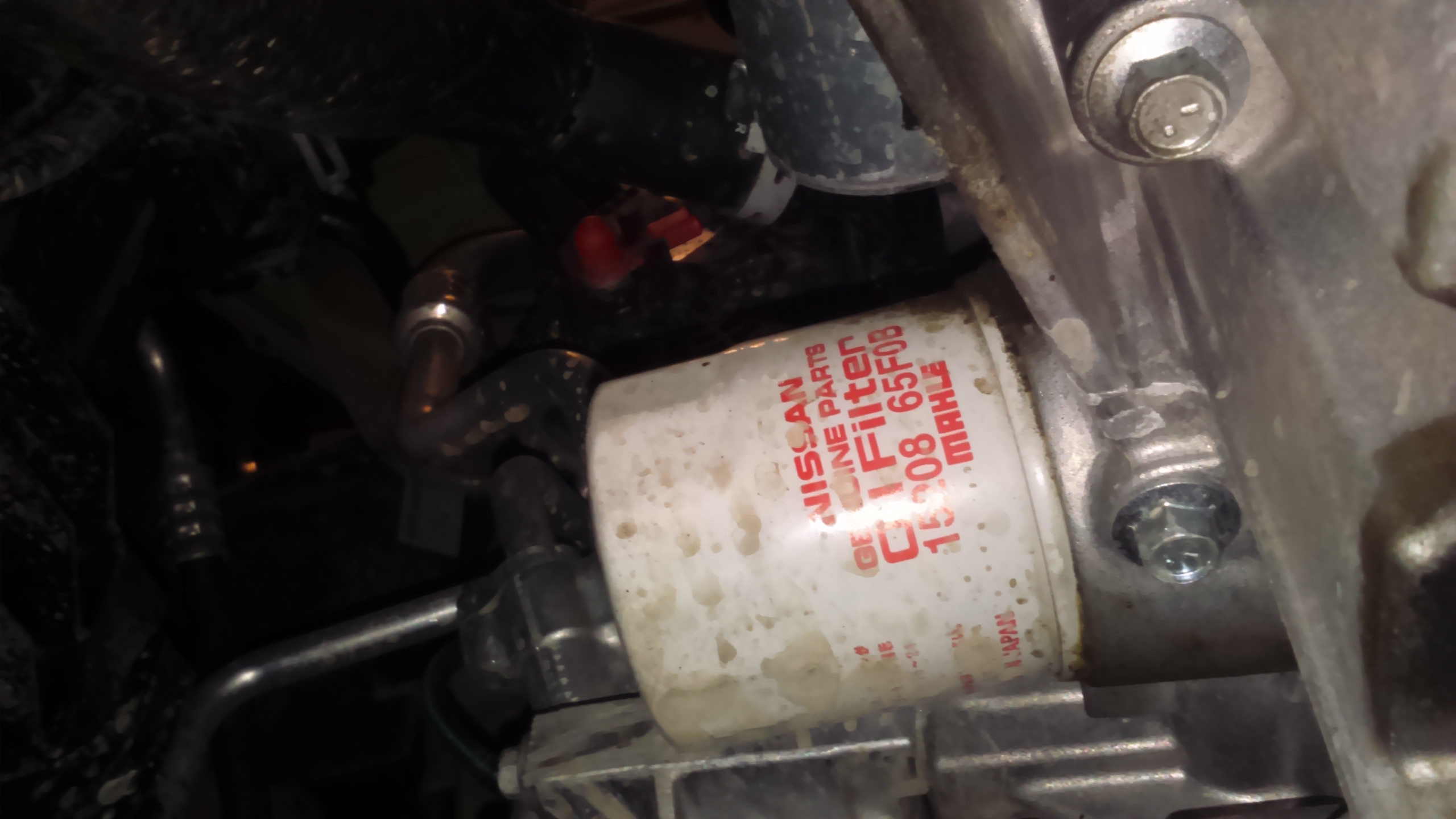

А такой фильтр на новом движке 1.6 H4M - 152085758R
У меня Nissan с завода
Номер 1520865F0B
Фильтр масляный NISSAN 15208-65F0A
Длинна 71,5 мм, Диаметр 65,4 мм, Резьба М20Х1,5.
Применяется:
JUKE-1.6(F15)2011-
Maxima (CA33) 2000-2006
Murano (Z50) 2004-
Murano (Z51) 2008-
Primera 2.0 (P12E) 2002-
Tiida 1.6 (C11X) 2007-
Tiida 1.8 (C11X) 2007-
X-Trail 2001-2007 2.2 DI (T30)
X-Trail 2001-2007 2.5 (T30)
X-Trail 2007- 2.0 DCI (T31)
X-Trail 2007- 2.5 (T31)
Аналоги:
15208-65F0E, 15208-3J400, 15208-65F00, 15208-65F01, 15208-65F0A, 15208-65F0B, 15208-65F0C, 15208-65F1A, 15208-65F1B, 15208-7B000, 15208-9E000, 15208-9F600, AY100-NS004, 15208-31U00, 15208-31U01, 15208-31U0A, 15208-31U0B, 15208-31U0C, 15208-31U0D, 15208-31U1B, 15208-65F0D, 15208-95F0A, 15208-95F0B
1520865F0E, 152083J400, 1520865F00, 1520865F01, 1520865F0A, 1520865F0B, 1520865F0C, 1520865F1A, 1520865F1B, 152087B000, 152089E000, 152089F600, AY100NS004, 1520831U00, 1520831U01, 1520831U0A, 1520831U0B, 1520831U0C, 1520831U0D, 1520831U1B, 1520865F0D, 1520895F0A, 1520895F0B

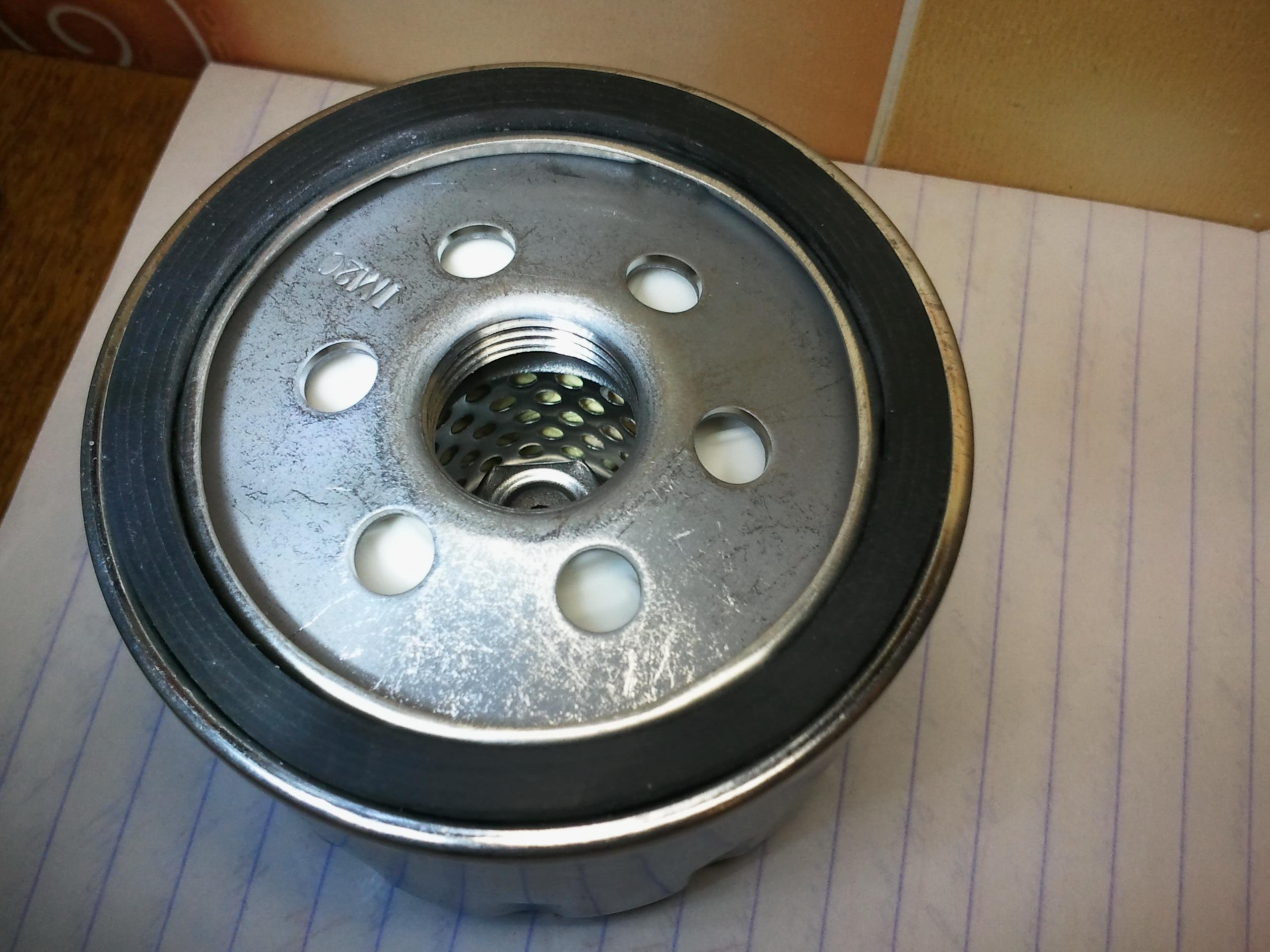

Сообщение от v--k Посмотреть сообщение
Однозначно ЛЕВАК:
Бумага уложена не зигзагом а гармошкой,
Металлическая сетка имеет мало и очень не аккуратно проколотые отверстия(у оригинала дырки чаше и аккуратней наколоты).
А мне попался еще с обратным клапаном из черной резины,лампа масла тухла спустя 3 сек. после начала работы двигателя.
объясните чем отличается ГАРМОШКА от ЗИГЗАГА.
Старый 09.02.2016, 20:51   #343
hiker51
Аватар для hiker51
Онлайн: hiker51 вне форума
Был(а): 29 мая 2025 08:08
По умолчанию Re: Масляный фильтр
Сообщение от SevenSkyi Посмотреть сообщение
Гармошка, - это классическая укладка фильтрующего элемента.
Гармошка зигзагом имеет складки в двух плоскостях, если развернуть такой, то высота полотна фильтра больше.
Считается, что данный способ укладки увеличивает фильтрующую полезную площадь, корпус компактнее при этом.
PURFLUX как раз имеет свою эмблему в в виде данной гармошки зигзагом.
Пример уже приводили, кто такую делает для нас.
http://www.sogefigroup.com/en/brands/brands.html
Добрый вечер, вот оригинал должна быть бумага зигзагом больше площадь фильтрующего элемента и значок Purflux.
