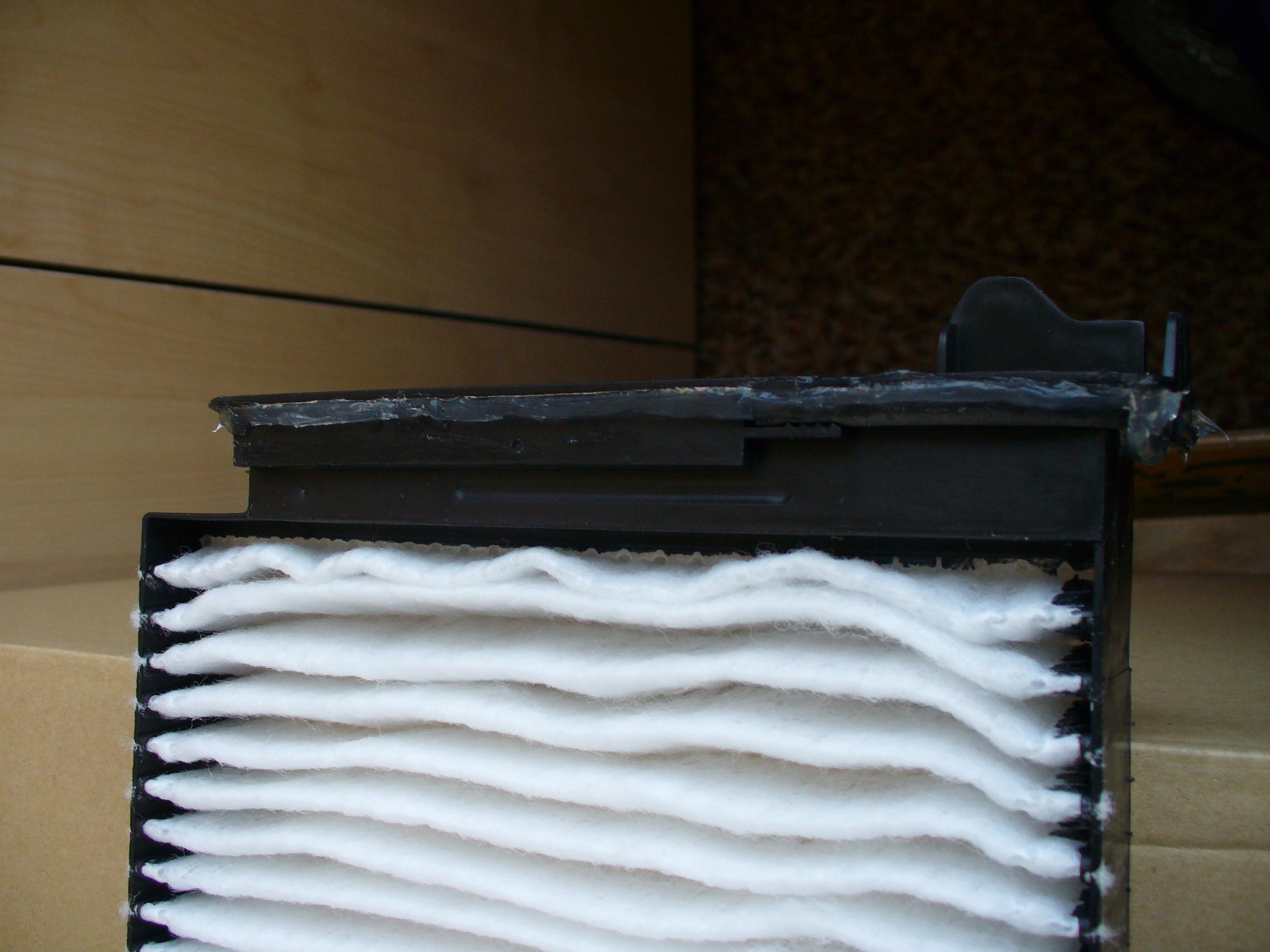

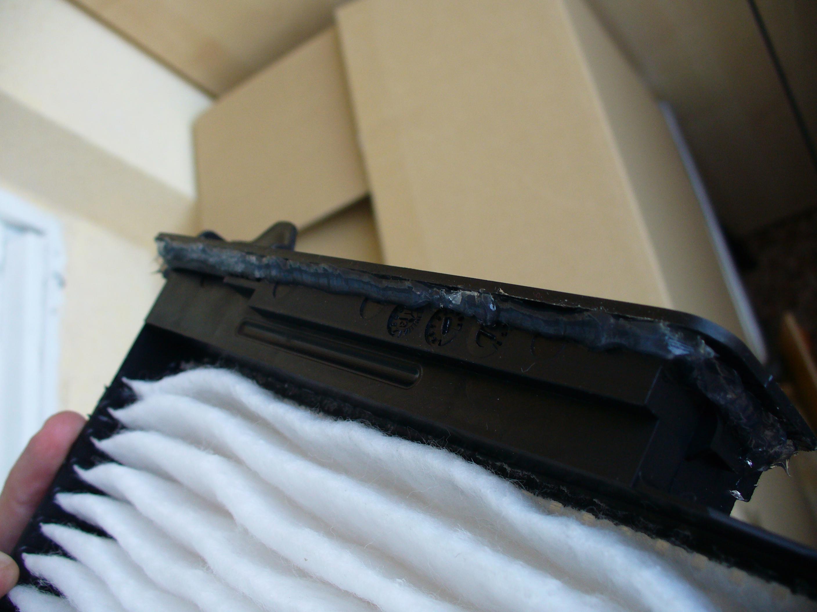

Короче, плюнул я на все поиски "фильтра мечты", по случаю заскочил к ОД и взял оригинальный. И по периметру засиликонил его, как писАл выше. Выглядит не особо эстетично, ну да ладно, лишь бы сработало. Пока сохнет на лоджии - кислотный герметик уж больно пованивает. На Первомае время выдастся - поставлю и заценю - остался ли эффект подсоса или уже нет. По результатам отпишусь.

Пыль может проникать в салон через воздуховоды, как мне видится, в двух случаях - либо сам корпус фильтра не плотно сидит внутри в гнезде и поток воздуха идет как сквозь фильтр, так и обтекая его. Либо идет подсос воздуха в гнездо из-под ног пассажира при неплотном прилегании к посадочным плоскостям наружной пластиковой части фильтра. А может и то, и то быть вместе.
Потому и "экскрементируем" , пытаясь найти причину и устранить её.

Попытался я седня поставить свой просиликоненный фильтр на место. Не айс. Вставиться то вставляется, но не до конца - не защелкивается. Включал вент на 4-ку и направление на стекло. Подставил руку - подсос чувствуется. Снял силиконового червяка- воткнул фильтр без него снова на место- подсос также чувствуется, но меньше. В общем - "И опыт, сын ошибок трудных" (с)- мой вариант с силиконовым уплотнением потерпел фиаско . Но мы не ищем легких путей - хочу попробовать нанести силикон также по периметру , но уже не "червяком", а тонким слоем размазать. Пусть застынет, а потом воткну. Надежда умирает последней...

С размазанным тонким слоем силиконом по периметру фильтр встал на место с усилием, но защелкнулся. Включил вент на максимум. Подсос почти не чувствуется. Эффект есть. Рекомендую попробовать.
