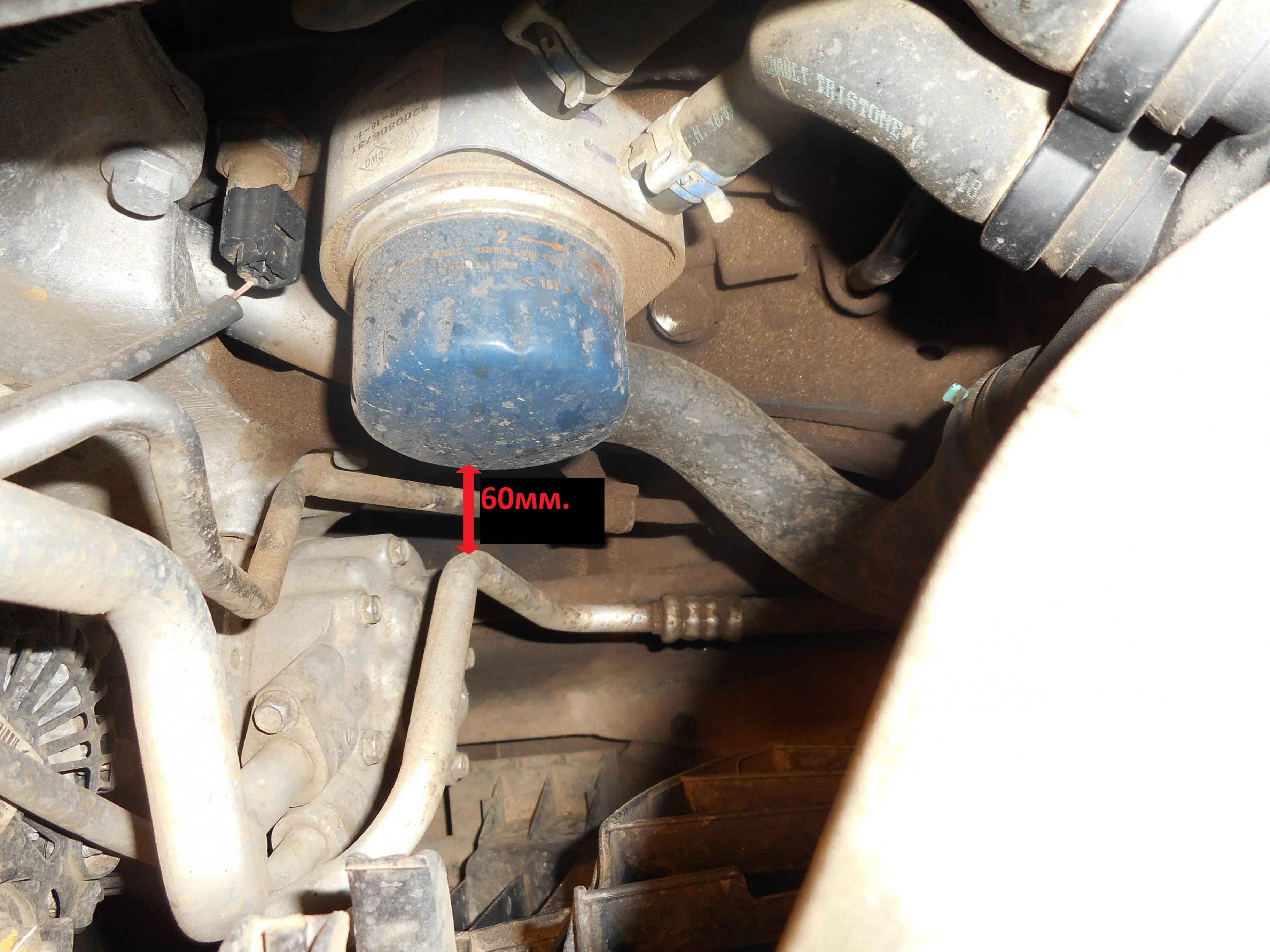

Вот, примерное расстояние от фильтра в 50мм. до трубки, это где то ~60мм. +50мм.=110мм. Получается что места под 89мм. вроде хватает, но, хватит ли остаточного расстояния всего в 20мм. для маневра, чтобы закрутит этот фильтр, вот это вопрос, а какая там длинна у штуцера который держит фильтр х.з. если допустим она 30мм. то мы уже упремся в трубку.

Sane, поправь пжлст: или текст или картинку. не понятно 6мм или 60мм

Sane, на фото нолик не дописал? 60мм?

Упс, поправил.

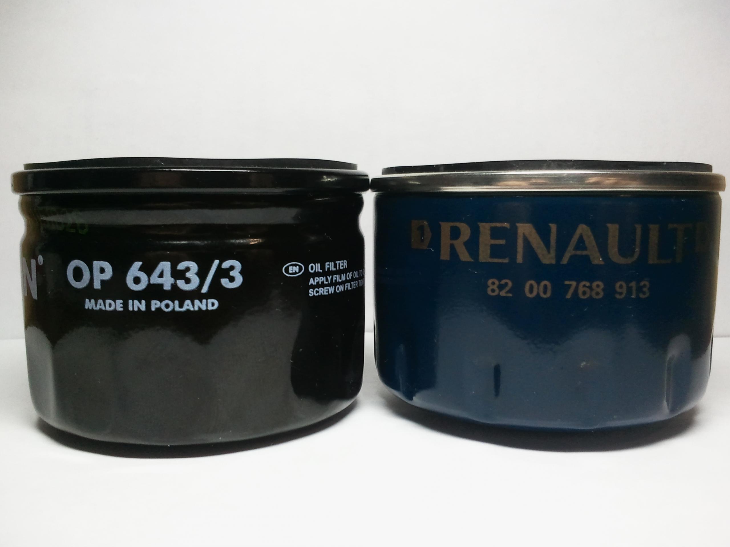

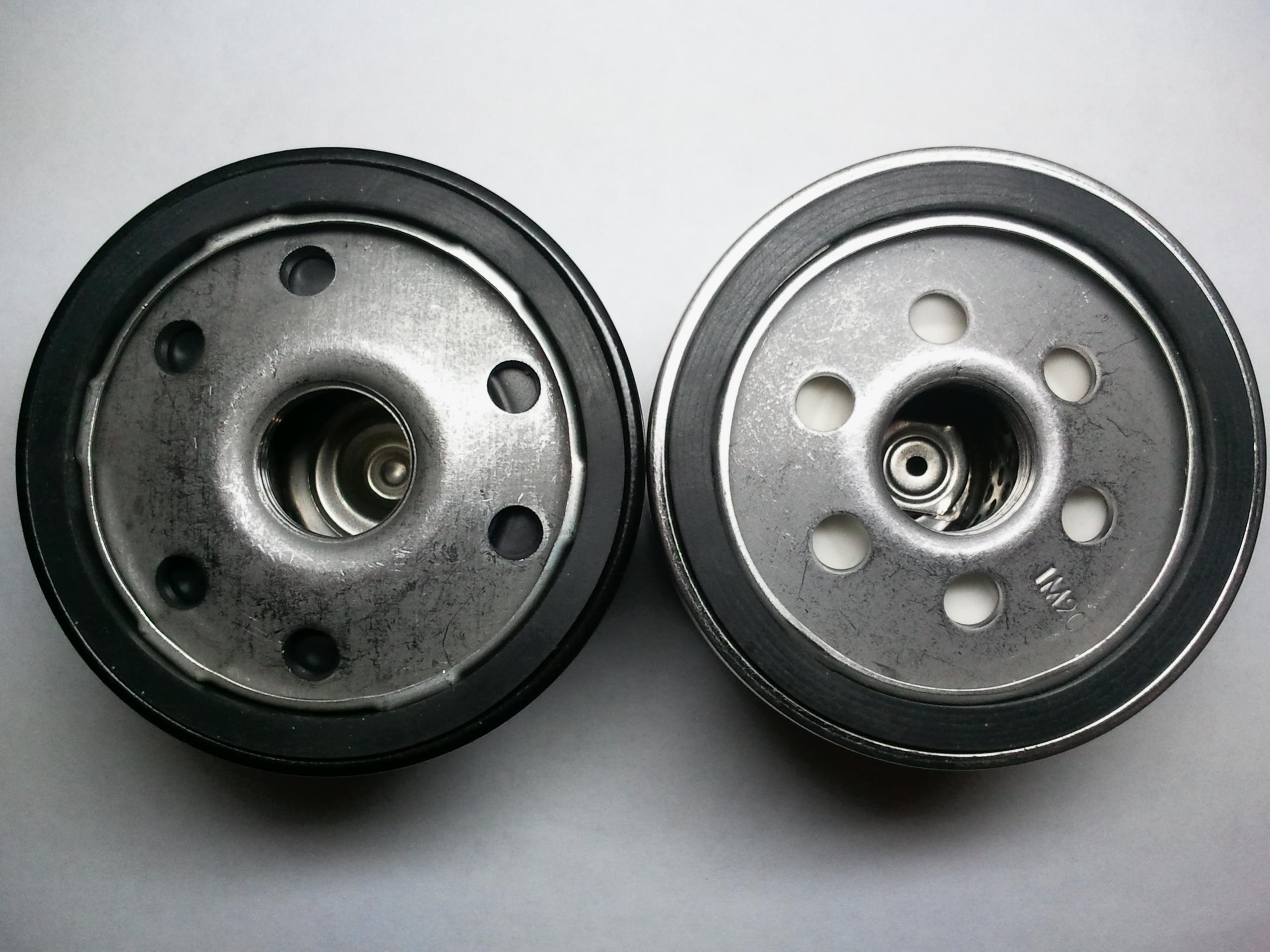

Добрый вечер, я уже писал у меня лежит Filtron OP 643/3 мне его подарили отверстия шесть штук меньше диаметром, приятель на меган ставил, я чего то боюсь проводить эксперименты.

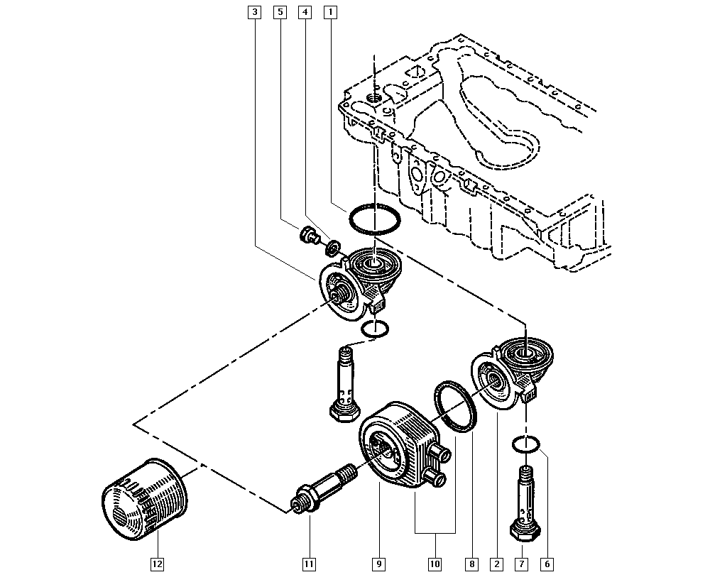

Laguna 2.0 16V (B56D/M) [N7Q 700, N7Q 704]/2.0 [N7Q 700, N7Q 704] 140
Установка так же возможна и через теплообменик
http://ci.catcar.info/renault/dessins/00109372.png
