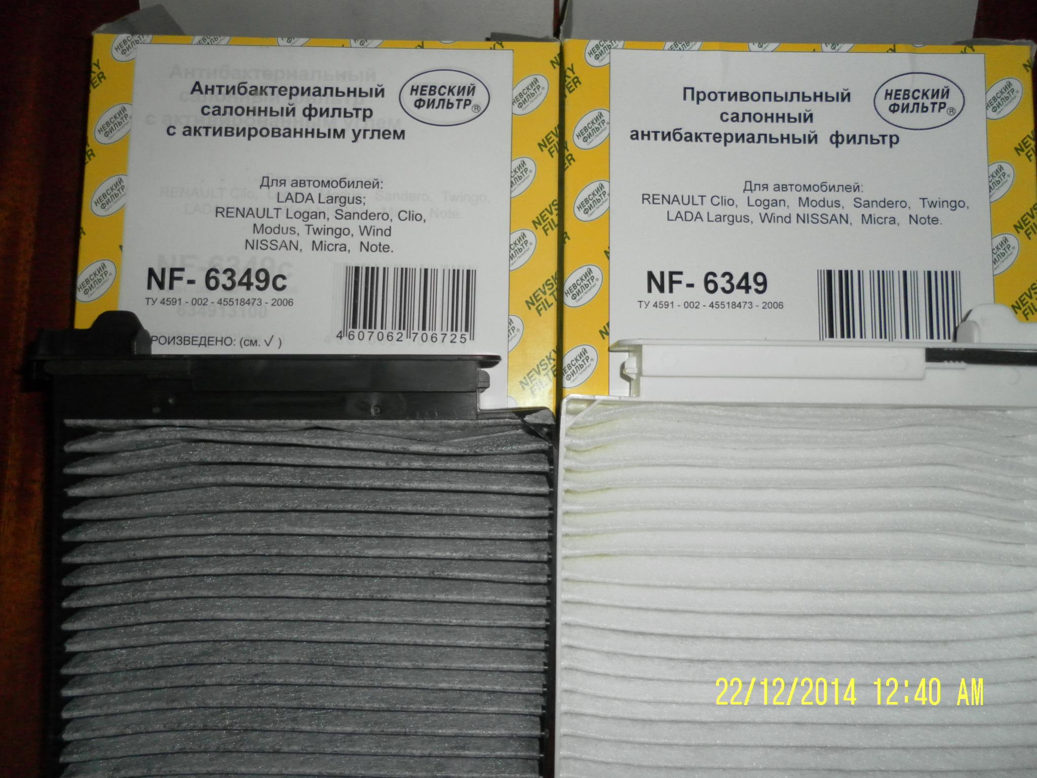

Думал, что взять. Полистал с десяток страниц назад, вот что вырисовывается:
LYNXauto LAC-215C гонял по полям не мало, не сказал бы, что пыль "прёт" в салон, учитывая жару под 45 градусов, постоянно с кондеем на " 2-ке", но однозначно пыли намного меньше, чем со стоковым. Стоковый в городе за неделю салон пылью "усаживал" по полной, а с этим только после отпуска (через 5 недель) торпеду протер.
при установке треснул каркас
FRAM CFA9691 угольный, по качеству пластика гораздо лучше родного Валео, выштамповка абсолютно идентична. Сегодня ощутил все прелести нового фильтра, несмотря на то что сегодня гораздо холоднее, в салоне стало на пару порядков жарче.
BLUE PRINT ADN12506 один в один как снятый Валео установленный с завода. В общем качество мне понравилось
AG136cfc GOODWILL DD-0048672 уголь в нем как будто перемешан с материалом на стадии изготовлении самого материала. Всяко лучше некой ваты которая была на оригинальном.
GOODWILL AG 557 CF Все нормально и на год хватает
DEXTRIM DX4-1038/C Воздух стал получше. Только нет на нем защелки. Входит свободно и выходит тоже. Но не болтается!
никаких проблем
FA-P 4007 один в один. Он по прежнему самый дешевый. Качество фильтра не лучше нашего цитрона (TSN)
TSN 97476 налета пыли нет на панели, а вот поток воздуха стал поменьше из за более плотного материала фильтра. при установке была слишком жесткая резинка, пока с оригинала не переставил, защелкнуть не мог
NPA NP511-09312 угольный, пропитан, у него 3 слоя : белый слой, затем чёрный который значительно толще, и снова белый. встал не хуже родного, защёлка защёлкнулась
воздушный фильтр 27891-AX010 / 27891-AX01A / 77 01 059 997/82 01 153 808 по размеру DACIA DUSTER логан,
aliexpress
угольные. Вставлять труднее, складывается тяжело, жесткий. Воздух свежайший идет, ощущается просто очень. Особенно с кондером заметна свежесть
NF6349C NEVSKY FILTER что-то было не так в конструкции фильтра, поэтому он не влезал
JAPANPARTS FAANS6 Пластик тонкий и жёсткий,при попытке поставить сломался в нескольких местах из-за того что фильтр чуть не соответствует размерам оригинала
ASAM не защелкивается снизу как родной. Посмотрел на родном есть выступ на защелке, а на этом все гладко. В результате стоит с перекосом и снизу на три сантиметра не заходит
По качеству пластика проигрывает родному Valeo. Маркировка только на фильтрующем элементе нанесена. Фильтрующий элемент бумажный. Края в облое. Но установился и защелкнулся нормально
обратил внимание, что на всех фильтрах край ,после снятия, загнут вовнутрь. Значит остаётся приличная щель для мусора. видимо от того, что при установке его сжимают внутрь к центру и он в гнезде уже не распрямляется. Это Sakurа, Good Will...только Valeo после замены принял прежнюю форму, т.е выпрямился.

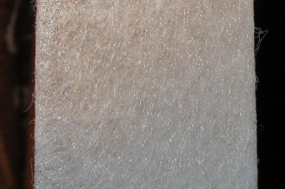

Cтавил себе фильтр
Sakura CA-1806
В запас прикупил еще парочку
Mann CU 1829
Blue Print ADN12506
Сорри за ББ
У Mann больше складок, т.е. больше площадь фильтрующего элемента, но он и дороже.
