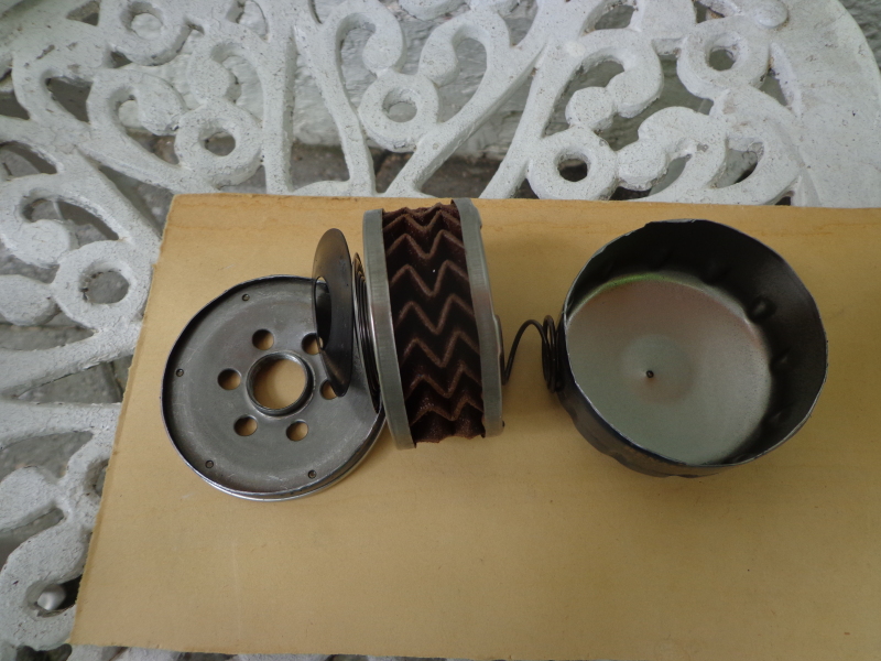

вот такой прикупил за 208р.
Сообщение от Strusto
ЗЫ, а фильтровать, действительно, особо и нечего, если бы между сменами масла в фильтре накапливалось по стакану стружки, то двигатели не ходили бы сотни тысяч км
а никто не разрезал фильтры на предмет засоренности?

Укладка шторы у большого какая?
Старый 06.03.2016, 16:53   #516
Rawil
Аватар для Rawil
Онлайн: Rawil вне форума
Был(а): 04 авг 2019 17:25
Адрес: Нижнекамск
По умолчанию Re: Масляный фильтр
Сообщение от zhiv
шеврон аля зигзаг у обоих

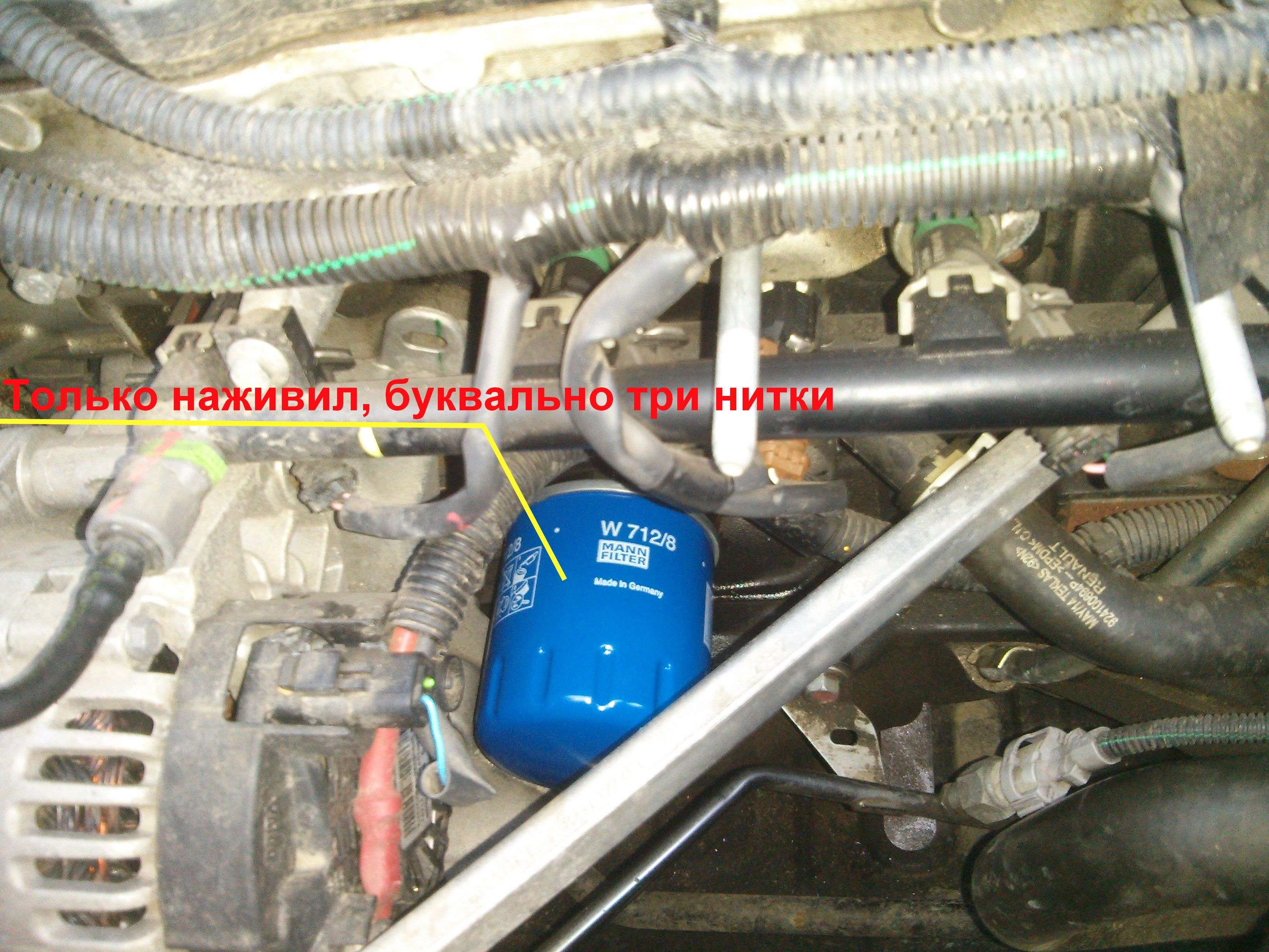

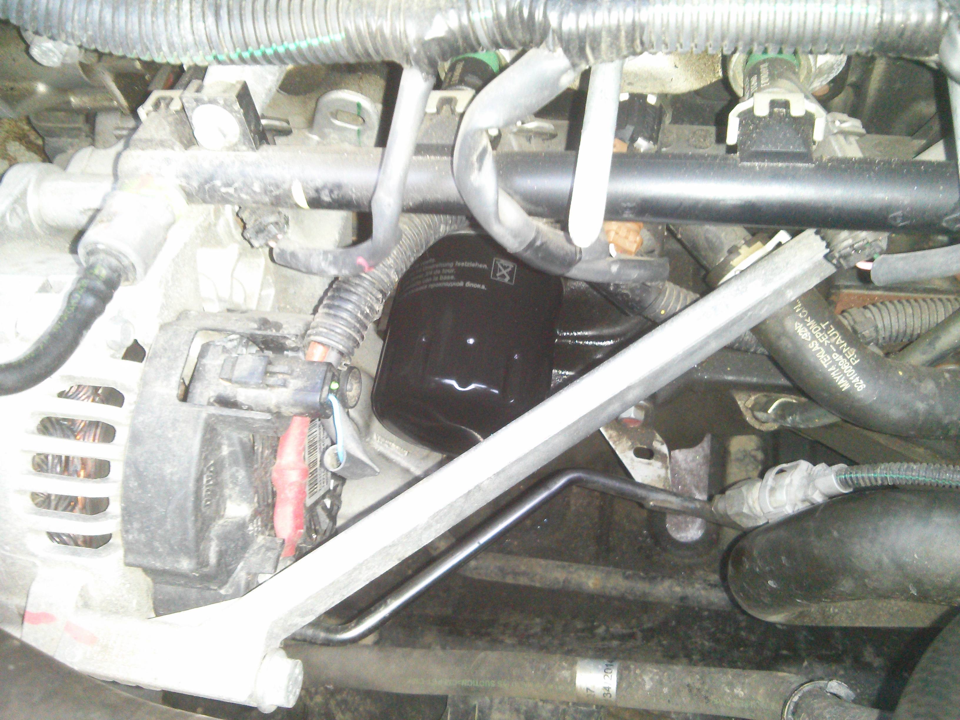

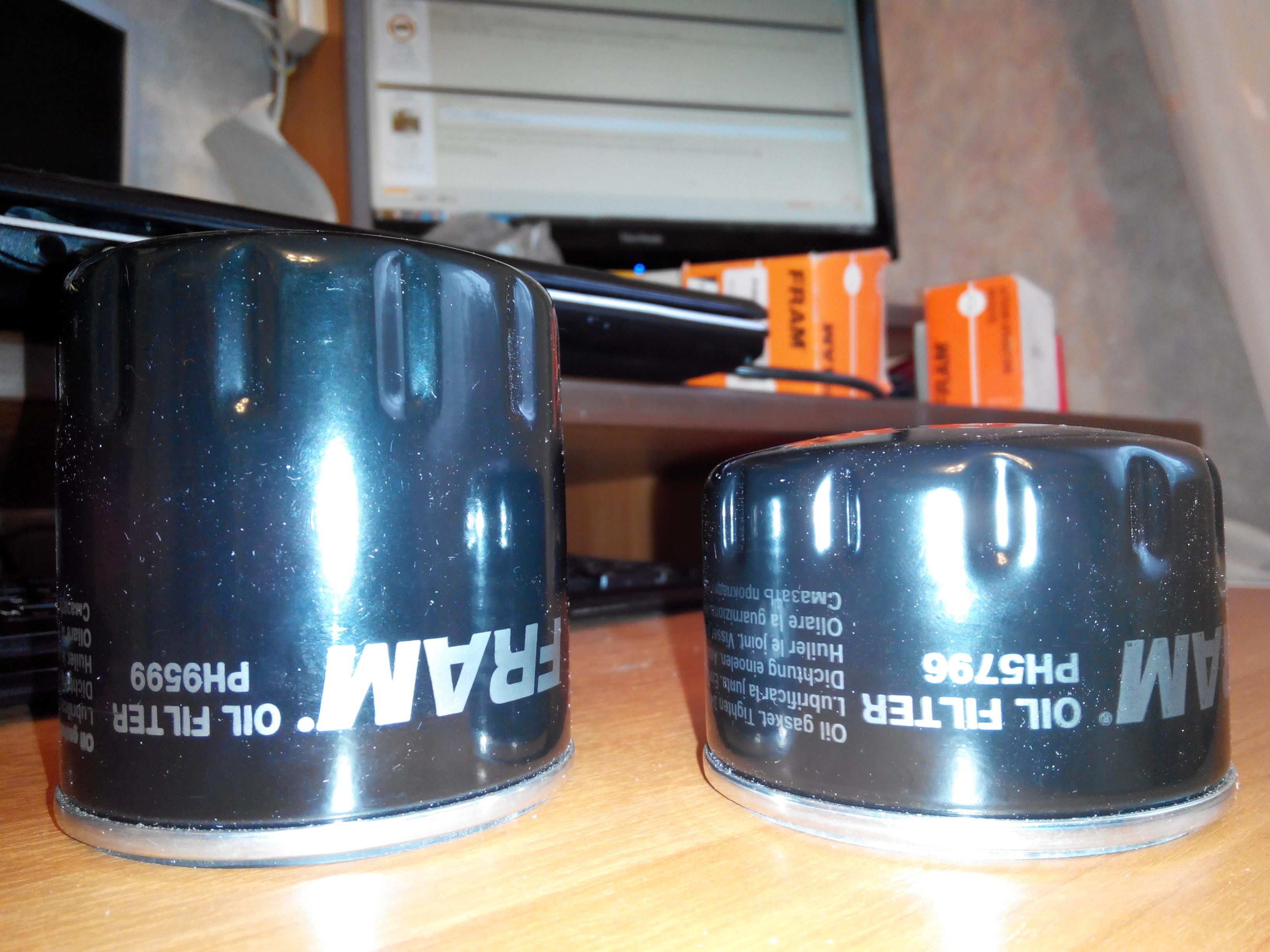

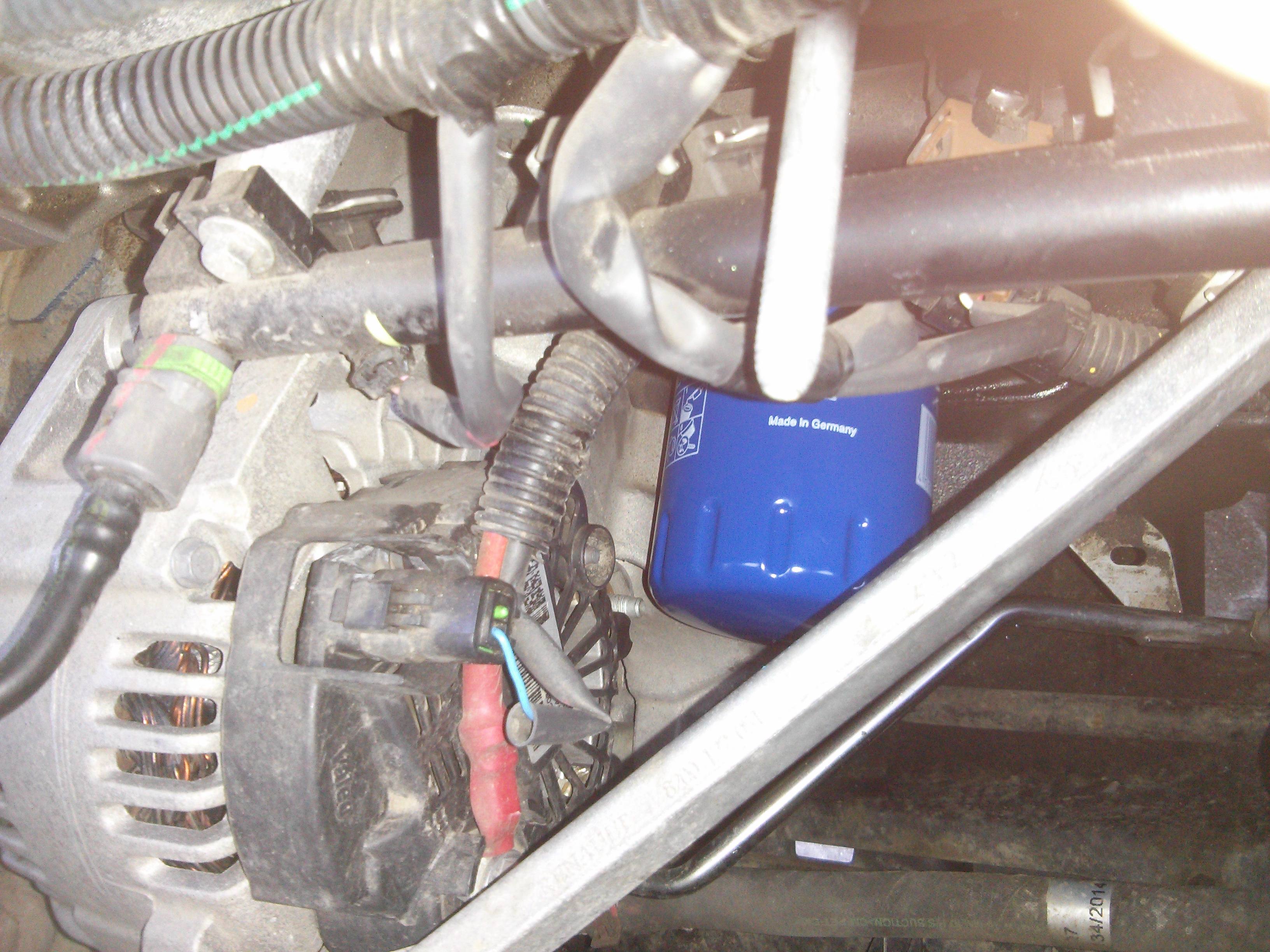

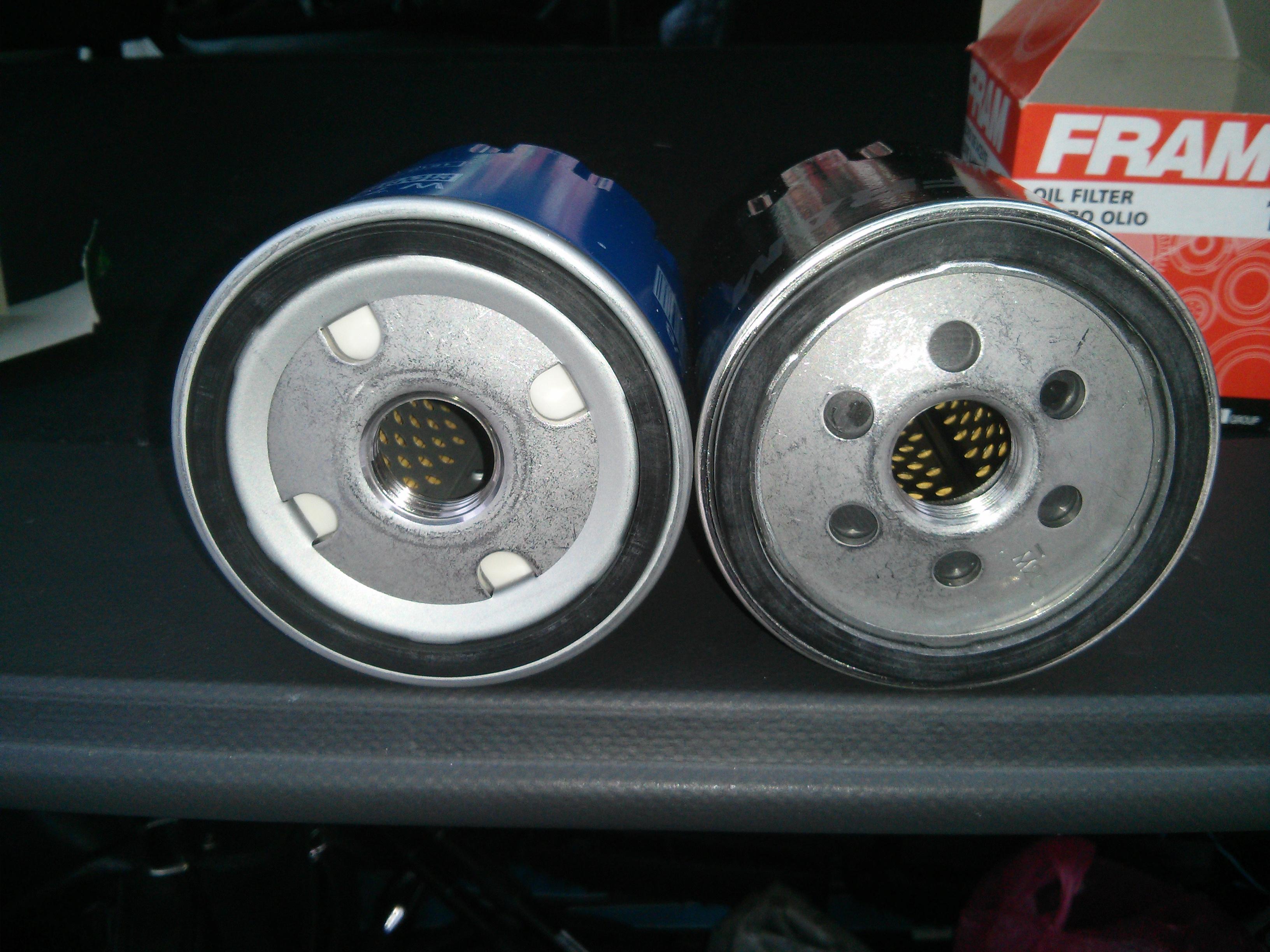

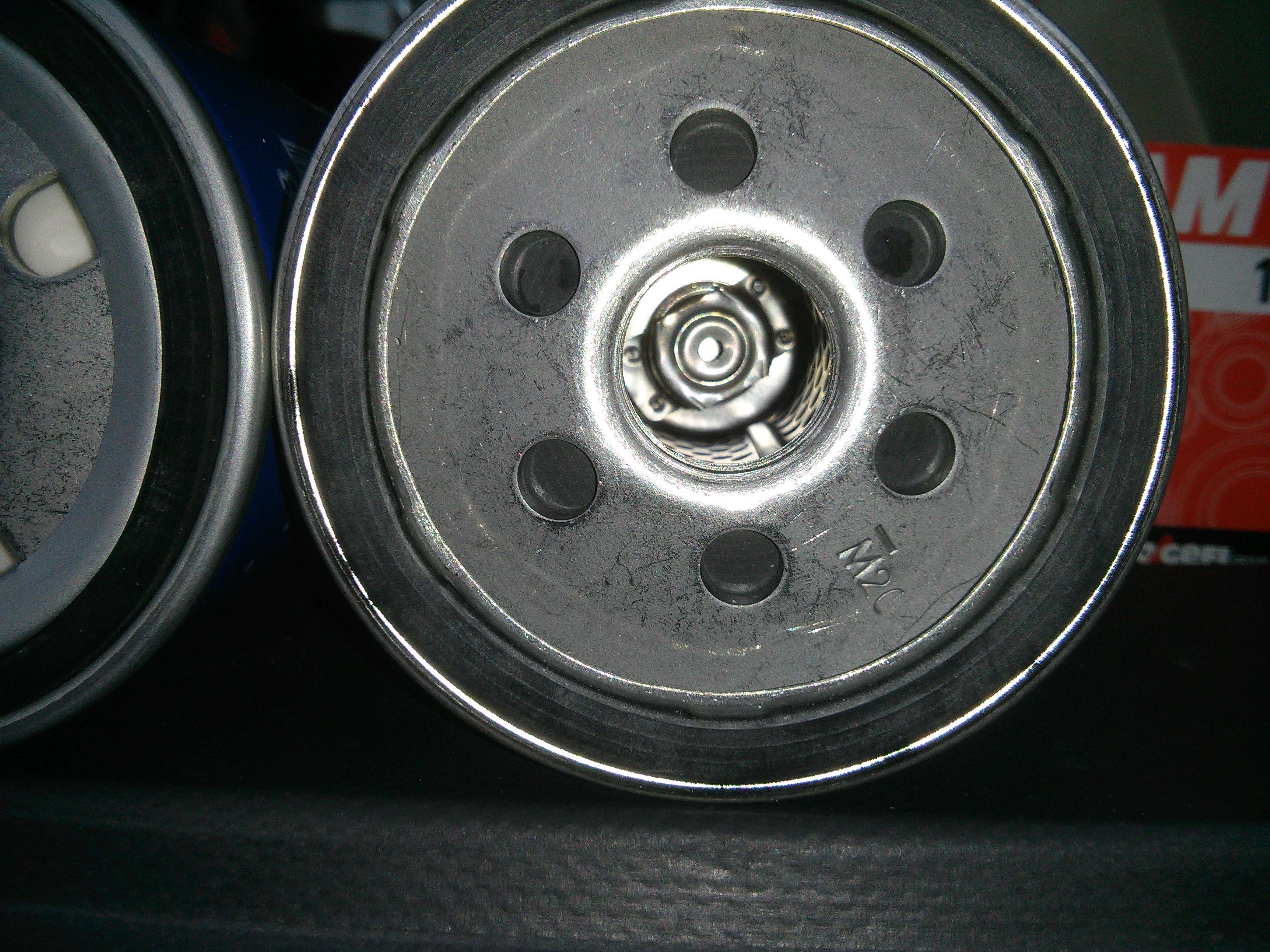

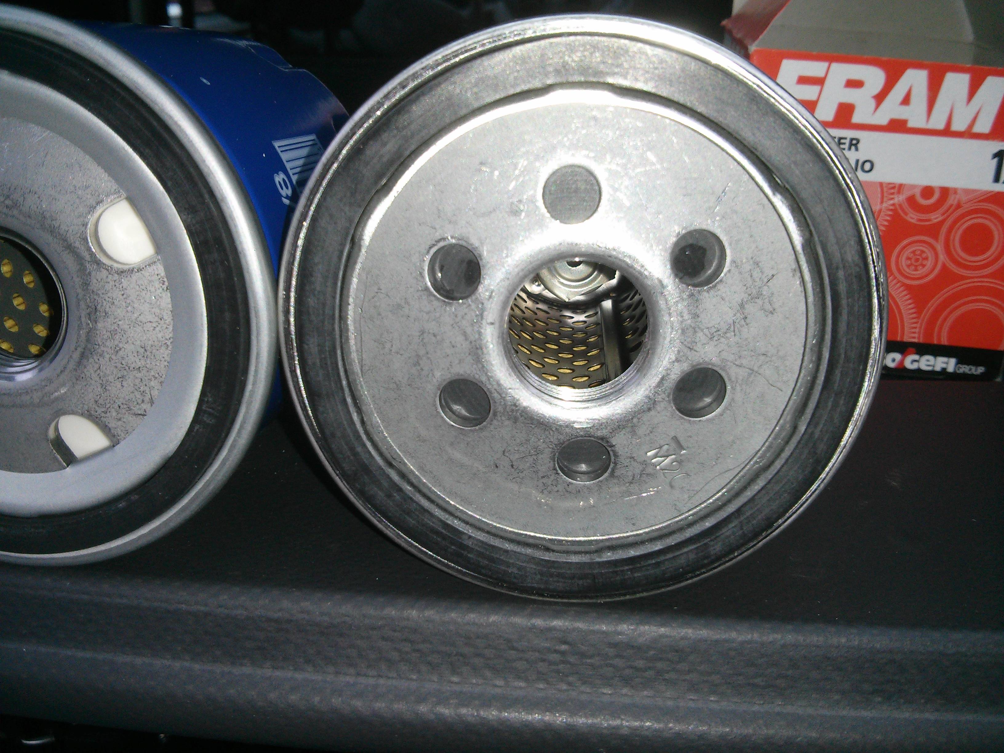

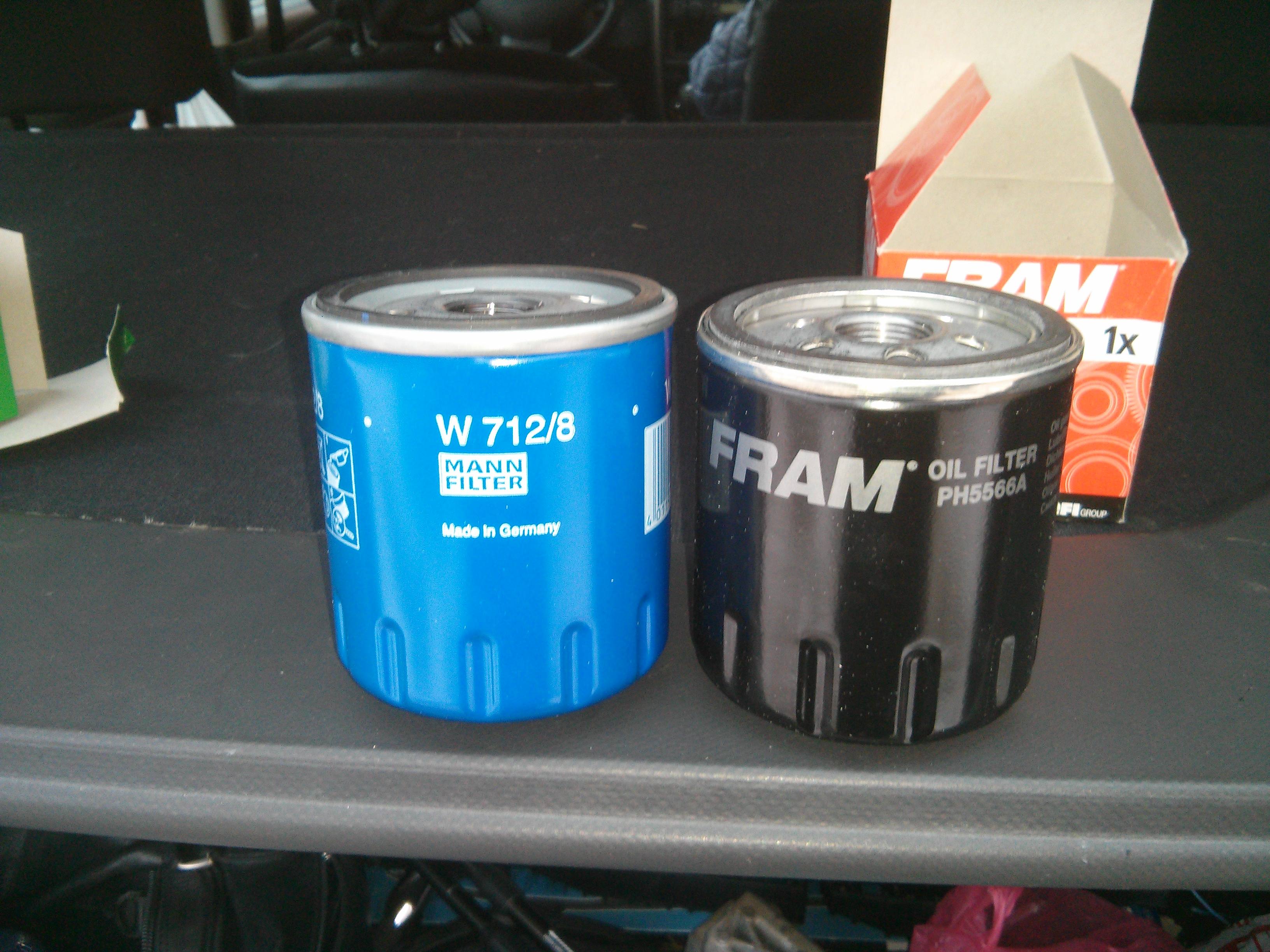

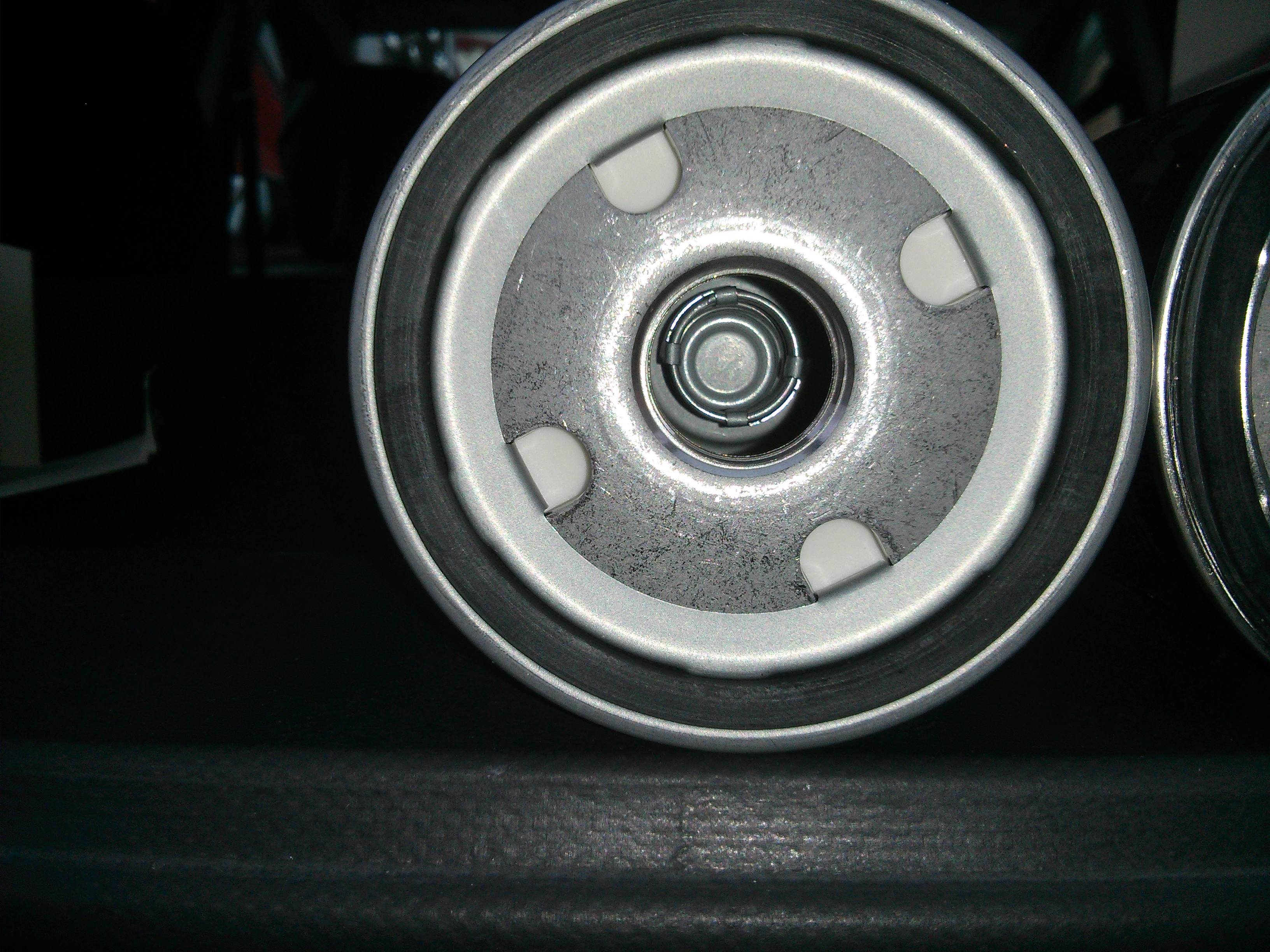

Сегодня привезли fram ph 5566а(300р) и Mann w712/8(380р), сначала наживил Mann, он выше чем fram ph 5566а, места валом.
Потом установил fram ph 5566а. Короче для аутентика (без кондиционера) вообще не важна длина, и более 100мм влезет.
